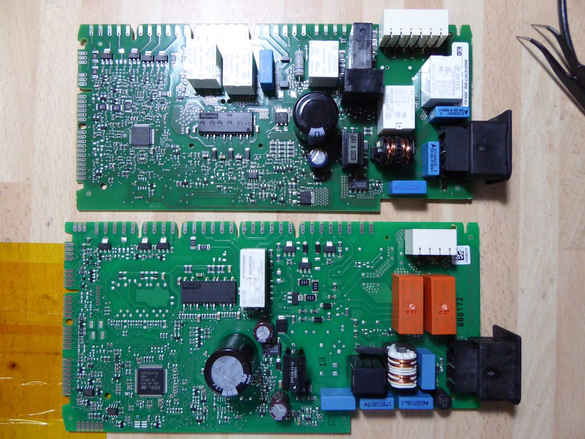

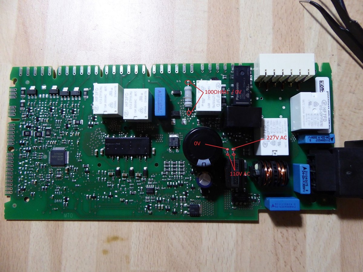

Hallo miteinander. Ich habe 2 vermeintlich gleiche Bosch Geschirrspüler. Einer zeigte einen Fehlercode an, der andere tat nichts mehr. Vom toten G. habe ich die Platine ausgebaut und mit der Flir Cam nach Sichtprüfung geschaut, ob es irgendwo brutzelt, aber nichts... Danach habe ich den TNY Schaltregler geprüft und der ist okay. Der 400V cap bekommt absolut keinen Saft. Das Interessante ist, dass ich vom andern Spüler die Platine ausgebaut habe, die ein wenig anders aufgebaut ist, aber bei dem nunmal 310V am cap anliegen... Ich sage das, weil ich nicht sicher bin, ob evtl. der Spüler, der nichts mehr tut nochmal einen von den 100 Steckern am Board hat, der von außen einen Switch für Über/Unterdruck des Wassers hat oder sonst einen Switch, der mir dann die Schaltung aktiviert... Des Weiteren finde ich auf der vermeintlich defekten Platine keinen Gleichrichter?! ... zwar finde ich ein paar winzige Transistoren, die miteinander verbunden sind und die habe ich auch schon entlötet und geprüft (sind okay), aber ansonsten wüsste ich nicht mal, wo hier der Gleichrichter sitzt. Im Endeffekt kommen 230V rein und viel mehr bekomme ich hier nicht auf die Reihe, kann sonst bis auf 110V an einem Spannungsteiler eigentlich nichts messen und bin total ratlos als Rookie. Orangenes Relais = Platine funktioniert

Georg schrieb: > Des Weiteren finde ich auf der vermeintlich defekten Platine keinen > Gleichrichter?! Hmm, vielleicht extern an den Steckern, gekühlt auf Gehäuseblech geschraubt ? Es sieht so aus, als ob die Platine einen 230V BLDC Motor steuert und dafür den 400V Elko auflädt durch eine PFC Power Factor Correction, Aber wie die dann aus den 400V die 5V für die Elektronik machen, sehe ich auch nicht. Kein weiterer Schaltregler, keine Spule. Vielleicht reingewoben in die PFC ? Welcher TNY ist denn drin ?
Angeblich gleiche Geschirrspüler? Die Anzahl der Relais ist schon mal unterschiedlich. Zeig mal die Platinen auch von unten.

Michael B. schrieb: > Georg schrieb: >> Des Weiteren finde ich auf der vermeintlich defekten Platine keinen >> Gleichrichter?! > > Hmm, vielleicht extern an den Steckern, gekühlt auf Gehäuseblech > geschraubt ? > > Es sieht so aus, als ob die Platine einen 230V BLDC Motor steuert und > dafür den 400V Elko auflädt durch eine PFC Power Factor Correction, > > Aber wie die dann aus den 400V die 5V für die Elektronik machen, sehe > ich auch nicht. Kein weiterer Schaltregler, keine Spule. > > Vielleicht reingewoben in die PFC ? > > Welcher TNY ist denn drin ? Der Geschirrspüler tut rein gar nichts mehr, wenn man ihn anschließt, deswegen habe ich auf die Steuerplatine getippt. Und genau die Verwirrung wie Michael B. hier schreibt, die habe ich auch. Wenn der Gleichrichter evtl. wirklich extern sitzt, könnte da evtl. der Fehler sein. TNY264GN (auf der funktionierenden Platine TNY274GN) Aber ich habe den TNY schon geprüft. D zu S liegt im hohen kOhm Bereich bzw. kommt ja hier leider gar nichts an... nirgends kommt etwas an. Es kommen 230V rein werden durch 2 Widerstände auf 110V aufgeteilt und viel mehr drum herum kann ich nicht messen. Alles AC ... nirgends DC. Hubert M. schrieb: > Warum sollte die Elektronik defekt sein? Was macht sich nach dem > Einschalten? > Evtl. ist auch nur der Türschalter hinüber... Würde ich dann nicht wenigstens IRGENDWAS sehen? Ein Standby Licht... ein Piepen... irgendwas. Der Geschirrspüler ist tot. Meine Überlegung ist nur, ob von außen ein Schalter an der Platine hängt, der mir den 2. Stromkreis auf der Platine schließt... und hier der Fehler zu suchen ist. Wie z.B. ein defekter Gleichrichter, der extern irgendwo im Spüler zu finden ist. Leider steht der Spüler bei meinen Eltern und ich tüftel hier mit der Platine rum. Bei Zeit werde ich auf jeden Fall nochmal den Spüler unter die Lupe nehmen. NUR EINS VERWUNDERT! Auch wenn beide Platinen nicht exakt gleich sind, so habe ich über 300V DC am 400V Cap bei der funktionierenden Platine. Komme hier nicht klar. Platine unten "tot" oben "okay" / orangene Relais

Problem gelöst. Wie ich vermutet hatte, wurde der Kreis auf der Platine durch das Front Panel geschlossen. Ob der Gleichrichter nun darin sitzt, hab ich nicht geschaut, aber es war der Haupt An/Aus Schalter! ... 2 ähnliche Boards mit 2 verschiedenen Methoden... Aber irgendwie war mir alleine durch die Mosfets klar, dass hier etwas von außen den Kreis schließen muss. Glück gehabt, alles im Lot nun.
