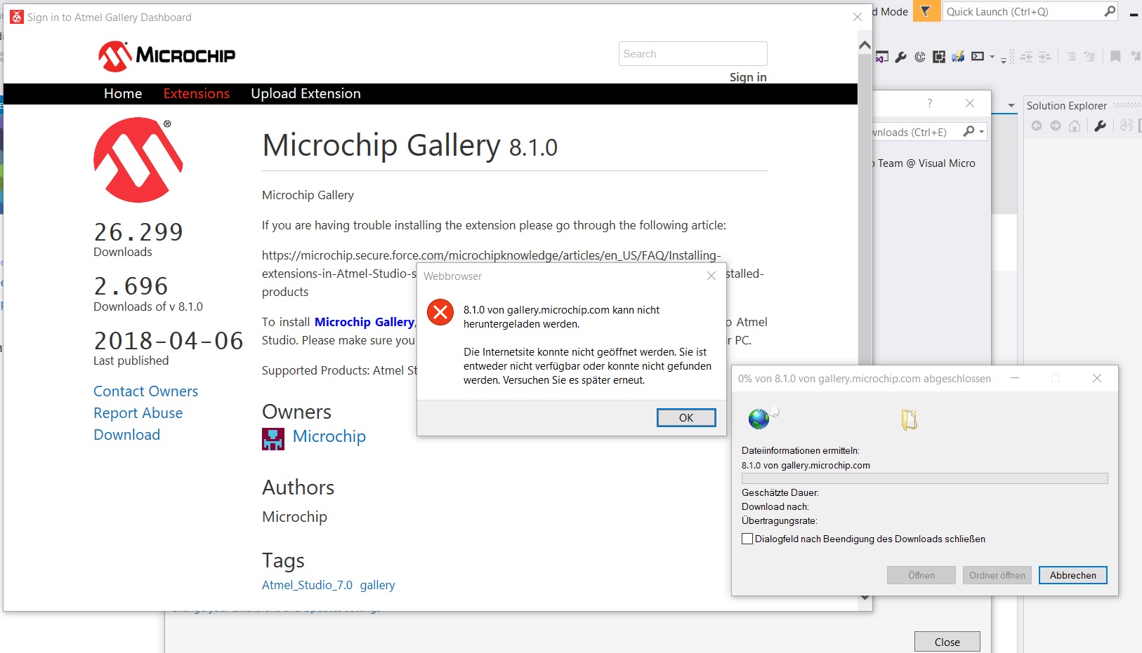

Hallo zusammen, wollte mich nun langsam mal ins AtmelStudio 7.0 einleben und zur Erleichterung der Übergangszeit das Arduino Plugin mitnehmen. Also versuchte ich der Anleitung auf http://www.visualmicro.com/page/Arduino-for-Atmel-Studio-7.aspx zu folgen. Jedoch lande ich stehts wenn ich im AtmelStudio "Extension and Updates" aufrufe und das Arduino Plugin installieren will, bei einer Fehlermeldung. AtmelStudio will mich zwingen durch den Inline Browser den "Extension Manager" zuerst herunterzuladen. Und dabei bricht der Download immer mit der selben Fehlermeldung ab. Siehe hierzu Bild. Könnte mi da eventuell jemand bei helfen? Oder kann man die .vsix Datei des eigentlichen Plugin was man auf der Seite oben downloaden kann auch irgendwie "manuell" installiern? Danke schonmal

Thomas B. schrieb: > Oder kann man die .vsix Datei des eigentlichen Plugin was man auf der > Seite oben downloaden kann auch irgendwie "manuell" installiern? Normalerweise einfach aufrufen ('Doppelklicken'). Ansonsten nach der 'VSIXInstaller.exe' auf Deiner Platte suchen und damit öffnen. Du kanns auch versuchen die Gallery Extension mit einem normalen Browser runter zu laden und dann ebenfalls manuell zu installieren: https://gallery.microchip.com/api/v2/package/AtmelStudio7ExtensionManager/8.1.0

guest schrieb: > Normalerweise einfach aufrufen ('Doppelklicken'). Ansonsten nach der > 'VSIXInstaller.exe' auf Deiner Platte suchen und damit öffnen. Ok bei direktem Doppelklick als auch bei öffnen via VSIXInstaller (der in dem VisualStudio Verzeichnis) passiert einfach garnichts, nur 2-3 Sekungden den "busy" Kreis neben dem Mauszeiger und das wars. guest schrieb: > Du kanns auch versuchen die Gallery Extension mit einem normalen Browser > runter zu laden und dann ebenfalls manuell zu installieren: > https://gallery.microchip.com/api/v2/package/AtmelStudio7ExtensionManager/8.1.0 Das habe ich, aber dann lande ich effektiv wieder bei einer .vsix Datei. F. F. schrieb: > Hast du dich denn mit dem Mcroship Server verlinkt? > Da musst du was im Studio sehen, einen Link. > Danach installiert er alles vom Microship Server. Wie meinst du verlinken? Muss ich mir da nen Account machen? Ich bin da echt ein bisschen Ratlos grade

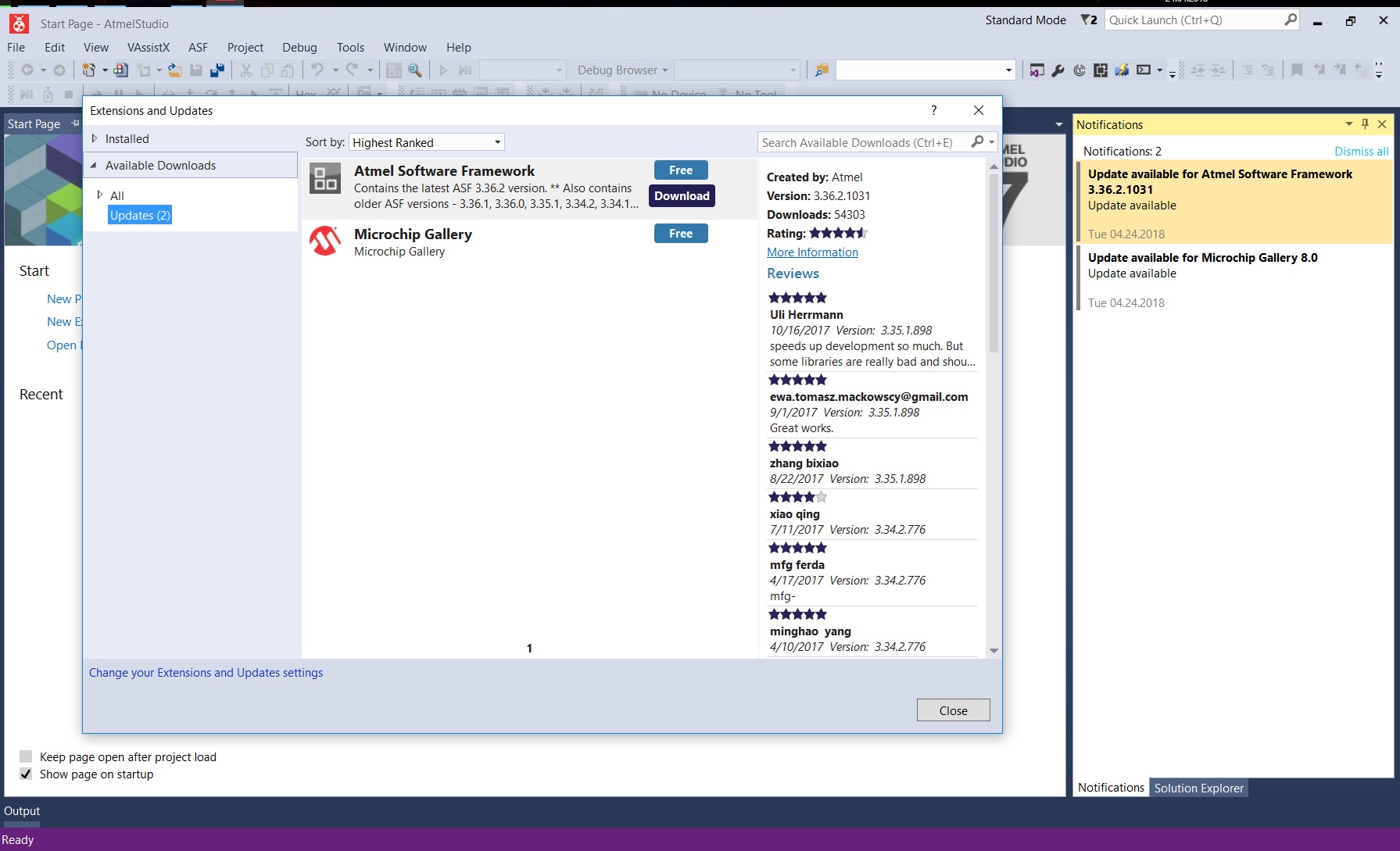

Ganz rechts im Fenster (Startfenster) werden Updates angezeigt. Da war ein Link, mit der Erklärung, dass du das ausführen musst, um weiterhin Updates zu installieren. Damit wirst du für die Zukunft auf den Microship Server geleitet. Danach kannst du wieder alles installieren.
F. F. schrieb: > Ganz rechts im Fenster (Startfenster) werden Updates angezeigt. Da war > ein Link, mit der Erklärung, dass du das ausführen musst, um weiterhin > Updates zu installieren. Damit wirst du für die Zukunft auf den > Microship Server geleitet. > Danach kannst du wieder alles installieren. Könntest du mir bitte einen Screenshot von der Stelle machen, ich kann beim besten willen nichts finden wo ich sonst noch weitergeleitet werden würde, außer auf die "Gallery Manager" Installationsseite von Microchip. Wobei diese Installation ja abgebrochen wird.
Ne, weil das ja nun so nicht mehr da ist. Aber genau das hat es bei mir gemacht und alles hat funktioniert.

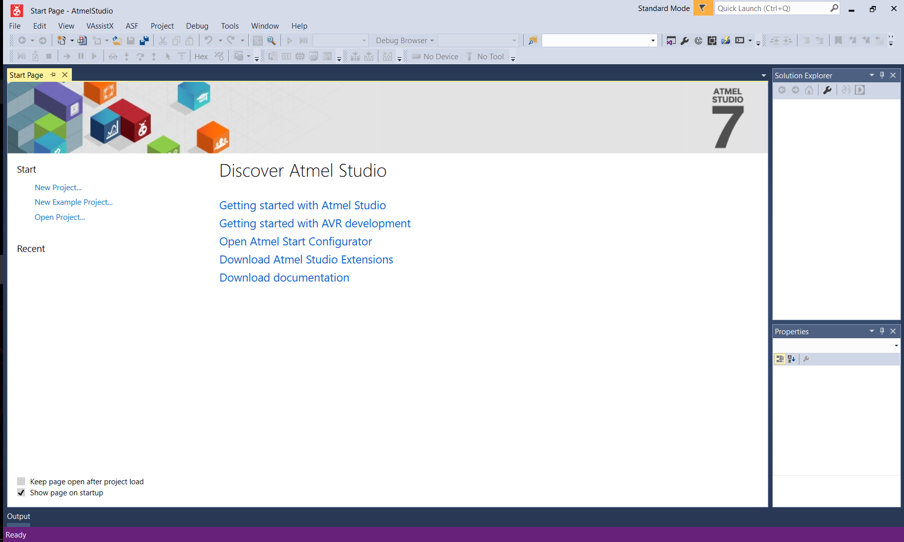

Ok, hatte nun einfach mal AtmelStudio neu installiert. Hier ein Screen der gerade zum ersten Mal gestarteten IDE. Wenn ich auf "Download Atmel Studio Extensions" laufe ich in die selbige Fehlermeldung rein, die ich oben schon gescreenshotet habe.

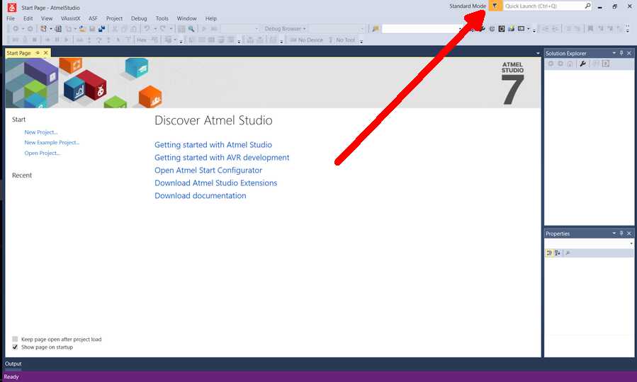

Thomas B. schrieb: > Ok, hatte nun einfach mal AtmelStudio neu installiert. Hier ein Screen > der gerade zum ersten Mal gestarteten IDE. Klick mal oben auf das orange hinterlegte Flaggen-Icon. Ansonsten, den von F.Fo erwähnten Installer gibt es hier: http://studio.download.atmel.com/7.0.1645/as-installer-7.0.1645-web.exe
Ok, nun habe ich nochmal alles deinstalliert, auch die VisualStudio Shell. Und danach habe ich alle "Restfragmente" die noch irgendwo auf der Platte waren versucht zu finden und zu löschen. Dann führte ich erneut den Webinstallarer aus, klickte auf den "Notifications" Button. Dann komm ich wieder nur in das Fenster "Extensions and Updates" und da läuft es dann wieder auf die im Startpost bereits gepostete Fehlermeldung raus. Scheinbar kann ich weder Updates noch Erweiterungen installieren/downloaden. //edit: Und wenn ich nun die .vsix ausführen will passiert sogar etwas. ABER leider nur der Crash der VStudioInstaller Routine.
guest schrieb: > Ansonsten, den von F.Fo erwähnten Installer gibt es hier: > http://studio.download.atmel.com/7.0.1645/as-installer-7.0.1645-web.exe Hast du das gemacht? Auf dem Bild hast du scheinbar noch nicht die "Microship Gallery" installiert.

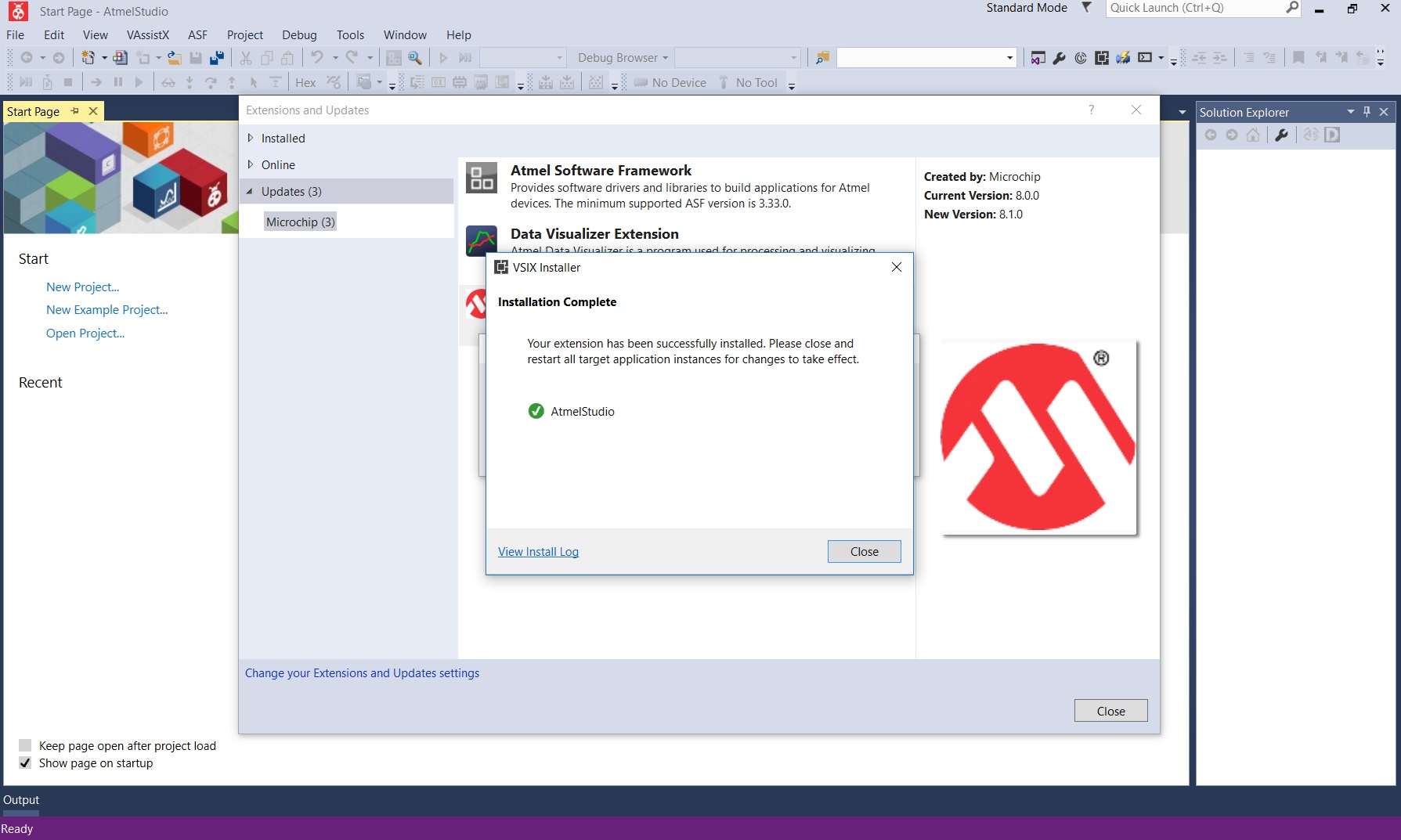

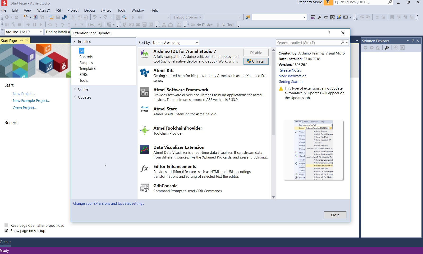

Ich glaub es fast nicht! Es hat tatsächlich funktioniert!!!! WOW Kein gezickte von Atmel Studio -Version 7.0.1652- und da wurde definitiv etwas "umgebaut" im Download/Extension Manager, denn er sieht anders aus und hat auch eine andere Struktur. Nun führt auch AtmelStudio direkt den VSIX Installer inline aus und dieser funktioniert nun auch einwandfrei. somit ließ sich also auch die Microchip Gallery installieren, gefolgt vom Arduino PlugIn. Zudem gibt noch einige echt interessante Plugin, die ich nun endlich testen kann. DANKE an alle die sich die Mühe und Arbeit gemacht haben mir da durchzuhelfen :D
