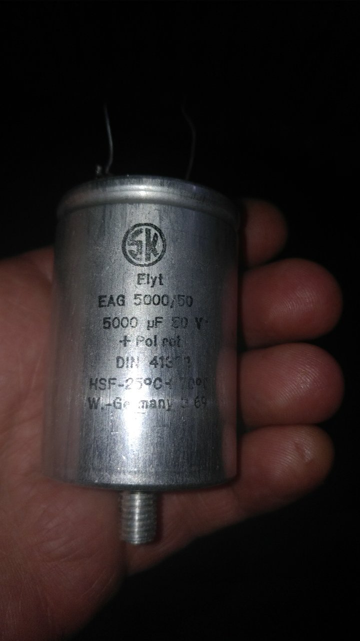

Hallo Forum, ich bin gerade dabei einen alten Dual CV 40 Verstärker wieder fitt zu machen. Das Gerät ist von 1970. Eigentlich hatte ich vor all Elkos zu ersetzen. Jetzt habe ich den 5000µF Sieb Elko mal gemessen, und mein Messgerät zeigt 7000µF Kapazität an, also 2000 mehr als der Nennwert. ESR wird 0.1 Ohm und VLoss 2,2% angezeigt. Ich habe hier einen neuen 6800µF Elko den ich zur Vergleichsmessung mal durch gemessen habe, und da zeigt mein Messgerät auch ca. 6800µF an. Was denkt Ihr, kann ich dem Messgerät vertrauen (hat nur 20 Euro gekostet). Oder sollte ich den Elko besser wechseln? Gruß Dierk

Der Elektrolyt Kondensator ist noch gute deutsche Wertarbeit (Made in W-Germany). Damals war es üblich bis zu 20% mehr Kapazität zu liefern. Die heutigen China Kracher haben typischerweise 10% unter Nennkapazität. Da es kein Schaltnetzteil mit hoher Beanspruchung der Elkos ist, muß man nicht "alle" Elkos austauschen. Das ist sogar kontraproduktiv!
Dierk V. schrieb: > Eigentlich hatte ich vor all Elkos zu ersetzen. Das ist nicht sinnvoll. In Analogschaltungen altern die Elkos längst nicht so dramatisch wie bei den heute üblichen, stark impulsbelasteten Digitalschaltungen. Ich besitze noch eine Menge Elkos aus den 80ern, die tadellose Meßwerte liefern. Und auch Geräte aus den 80ern funktionieren bis heute klaglos, ohne daß jemals Elkos gewechselt wurden. > Was denkt Ihr, kann ich dem Messgerät vertrauen Ich kenn dein Gerät nicht, aber meines war auch nicht teurer und ist trotzdem genau. Solche Toleranzen sind durchaus normal bei älteren Elkos. Und da sie in diesem Fall positiv sind und der Elko wohl ein Ladekondensator aus dem Netzteil ist, würde ich ihn nicht tauschen.

Made in West Germany schrieb: > Damals war es üblich bis zu 20% mehr Kapazität zu liefern. Das wären dann trotzdem nur 6000μF ;) Bei +50% wäre es aber denkbar, es gibt auch Kondensatoren welche mit +50%/-10% spezifiziert sind, von daher nichts ungewöhnliches.

Dierk V. schrieb: > ich bin gerade dabei einen alten Dual CV 40 Verstärker wieder fitt zu > machen. Das Gerät ist von 1970. Eigentlich hatte ich vor all Elkos zu > ersetzen. Jetzt habe ich den 5000µF Sieb Elko mal gemessen, und mein > Messgerät zeigt 7000µF Kapazität an, also 2000 mehr als der Nennwert. Diese Becher haben meist Toleranzen von -20/80%. Und während heute neue Elkos fast immer 15% unter dem Nennwert haben war man damals noch großzügiger. Wenn Dein LCR-Meter zuviel anzeigt kann es aber auch an einem erhöhten Leckstrom liegen. Den kann man direkt messen -- Nennspannung anlegen und nach fünf Minuten den Strom ablesen. Mehr als 50 µA sollten das nicht sein. Wenn der alte Elko lange gelegen hat, 1k in Reihe und mit der halben Spannung anfangen. Nach 30 min auf volle Spannung, nach 1 h ablesen. Elkos ab 1990 dürfen direkt an Spannung. Die haben oxidierende Elektrolyte und brauchen nach längerer Lagerung nicht formiert werden. Dafür ätzen sie die Platine an wenn sie auslaufen. > ESR wird 0.1 Ohm und VLoss 2,2% angezeigt. Das spricht für beste Gesundheit, drin lassen! Grundsätzlich: * Elkos vor 1980 gehen auch schonmal kaputt, sind aber in der Mehrheit zuverlässig und in Ordnung. Nur tauschen wenn wirklich defekt! * SMD-Becherelkos um 1990 neigen gerne zum Auslaufen. Wenn es im Gerät nach Essig riecht, um die silbernen Becher mit der schwarzen Grundplatte Pfützen erkennbar sind oder gar Grünspan auf der Leiterplatte -- raus damit! * Elkos in Schaltnetzteilen werden mehr gestresst als in Netzgleichrichtern, diese haben mehr Arbeit als Sieb- oder Koppelelkos im Geräteinneren. * Seit der Jahrtausenwende kann keine Firma mehr Geld verschenken. Egal ob China oder Europa. Daher betreibt man requrements engineering, d.h. die Bauteile werden so ausgelegt dass sie gerade eben die Anforderungen erfüllen. Und das sind meist 25 Monate Lebensdauer in einer gut geheizten Wohnung. Daher sind die Elkos in Deinem 2010er Flachbildfernseher schon zum zweiten Mal kaputt, wogegen die Stereoanlage von 1970 immer noch läuft wie am ersten Tag.
