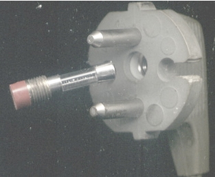

Guten Tag, bin bei der Suche nach konfektionieren Netzzuleitungen - wie im Bild gezeigt - nicht fündig geworden. Diese Art von Leitungen wurden z.B. für Kaffeemühlen verwendet. In der Mitte zwischen den Stiften ist eine Einschraubfassung für einen 5x20mm Schmelzeinsatz. Wäre für evtl. Bezugsquelle sehr dankbar. ciao gustav
Auf der Kaltgeräteseite, gäbe es einen Hersteller: https://www.conrad.de/de/volex-netz-einbaubuchse-mit-sicherungshalter-10-a-720051.html
Danke @Dieter, Es gibt dort zwar die abenteuerlichsten Stecker, aber leider ist der passende nicht mit dabei. Gehe mittlerweile davon aus, dass die Produktion der Stecker mit eingebauter Sicherung deswegen eingestellt worden ist, weil sie keine Zulassung mehr haben. ciao gustav
Das vermute ich fast auch. So einen Stecker hatte ich im letzten Jahrtausend auch schon in den Fingern. Auf der Insel GB (GroßBritannien) gibt es noch solche Stecker, da diese nicht umgekehrt eingesteckt werden können, so dass L und N nicht vertauscht werden können. Wäre die Sicherung ein Sicherungsautomat, der immer beide Kontakte trennt, dann wäre dies zulässig. Suche mal nach "fehlerstromschutzschalter mit überstromschutz".
Dieter schrieb: > Auf der Insel GB (GroßBritannien) gibt es noch solche Stecker, Dort ist das Standard, weil die Absicherung der Haushaltsstrom- Kreise deutlich höher als bei uns ist. Ich glaube, dort gibt es garkeine Stecker ohne Absicherung.
Also wie wäre es mit der Notlösung mit einem GB Stecker und einem GB-DE Adapter?
Dieter schrieb: > Also wie wäre es mit der Notlösung mit einem GB Stecker und einem GB-DE > Adapter? Hi, erst 'mal danke für die Antworten. OK. Den UK-Plug hatte ich hier schon 'mal. Aber der ist mir zu klobig. Das mit der Verpolungssicherheit ist so eine Sache. Wenn ich ein Radio ans Netz anschließe, achte ich nomalerweise nicht auf die Polung des Netzsteckers. Das heißt, die im Gerät eingebaute 5x20 mm -Sicherung kann je nach Polung auch im N-Zweig liegen, so dass im Auslösungsfalle am Gerät 230V L noch vorhanden sind. Eigentlich spräche nichts gegen die Verwendung einer sozusagen nach außen in den Stecker verlegten Gerätesicherung. Aber das ist ja wohl der Knackpunkt: "Außerhalb". Habe jetzt einen Zwischenstecker-Dimmer mit 5x20mm Sicherung genommen, den Dimmer-Teil ausgebaut. ciao gustav P.S.: Der UK-Plug hat meistens eine 13A-Sicherung, 5A sind nicht so häufig anzutreffen.

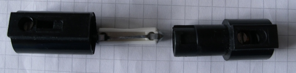

Karl B. schrieb: > Habe jetzt einen Zwischenstecker-Dimmer mit 5x20mm Sicherung genommen, Es gibt ja auch sog. "fliegende Sicherungen". Die sind aber nicht besonders formschön und müssten für 230V wohl auch zusätzlich in einen Schrumpfschlauch.
Harald W. schrieb: > Es gibt ja auch sog. "fliegende Sicherungen". Die sind aber nicht > besonders formschön und müssten für 230V wohl auch zusätzlich in > einen Schrumpfschlauch. Hi, die kenne ich nur für Autoelektrik (Autoradio). ciao gustav
Bearbeitet durch User
Karl B. schrieb: >> Es gibt ja auch sog. "fliegende Sicherungen". Die sind aber nicht >> besonders formschön und müssten für 230V wohl auch zusätzlich in >> einen Schrumpfschlauch. > die kenne ich nur für Autoelektrik (Autoradio). Die gibts auf jeden Fall auch für 5x20mm-Sicherungen Für direkt Netzspannungstauglich halte ich die aller- dings auch nicht. Deshalb Schrumpfschlauch.
