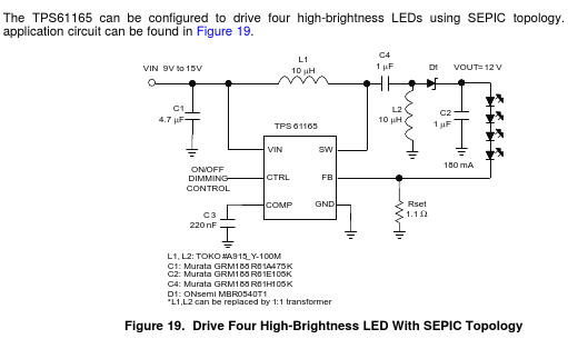

ich habe vor ein paar Jahren einige SEPIC-Wandler exakt nach diesem
Schaltplan gebaut. (Datenblatt TPS61165) Damit werden jetzt viele weiße
LEDs in Reihe betrieben.
Jetzt frage ich mich, ob ich auch alle LEDs in Reihe schalten könnte,
wobei ein einziger dieser SEPICs die nötigen 160V liefert. Der TPS61165
schaltet in Boost-Konfiguration bei 40V an SW ab, für Vout von SEPIC ist
nichts angegeben.
Meine Vorstellungskraft und mein Wissen über SEPIC können nicht
beantworten, ob der IC etwas von den 160V merken würde, oder ob sie sich
erst hinter C1 aufbauen.
Weiß das jemand?
Grüße, Tuxpilot
P. S.: Ausprobieren kann ich es aus mechanischen Gründen nicht mehr.

und warum schaust Du nicht ins Datenblatt?
38-V Open LED Protection
Dann schalteter ab.
With a 40-V rated integrated switch FET...
Gruß aus Berlin
Michael
wegen C4 darf die Spannung nicht höher werden, als SW verträgt.
mfG

Christian S. schrieb:
> Hallo,
> mfG
Oh, richtig. Ich meinte C4 statt C1. Damit habe ich wohl Verwirrung
verursacht...
Die 160V werden dann also bereits in L1 aufgebaut, und die Bauteile
danach halten sie lediglich, während SW durchschaltet?
den genauen Verlauf müßte man genauer untersuchen und er hängt vom
Tastverhältnis ab.
Hier wird ohne C4 gemacht, was Du suchst. Der FET ist bestimmt nicht für
400V ausgelegt:
http://danyk.cz/dcdc_en.html
