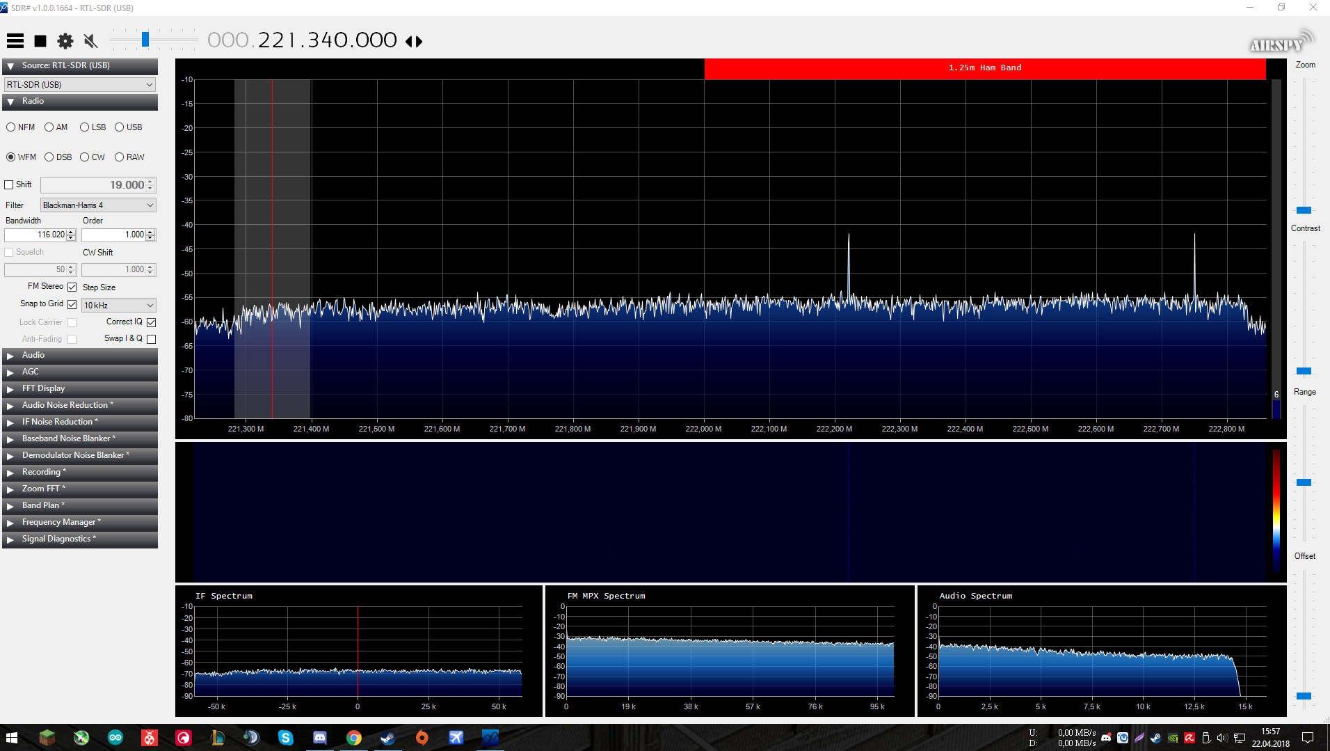

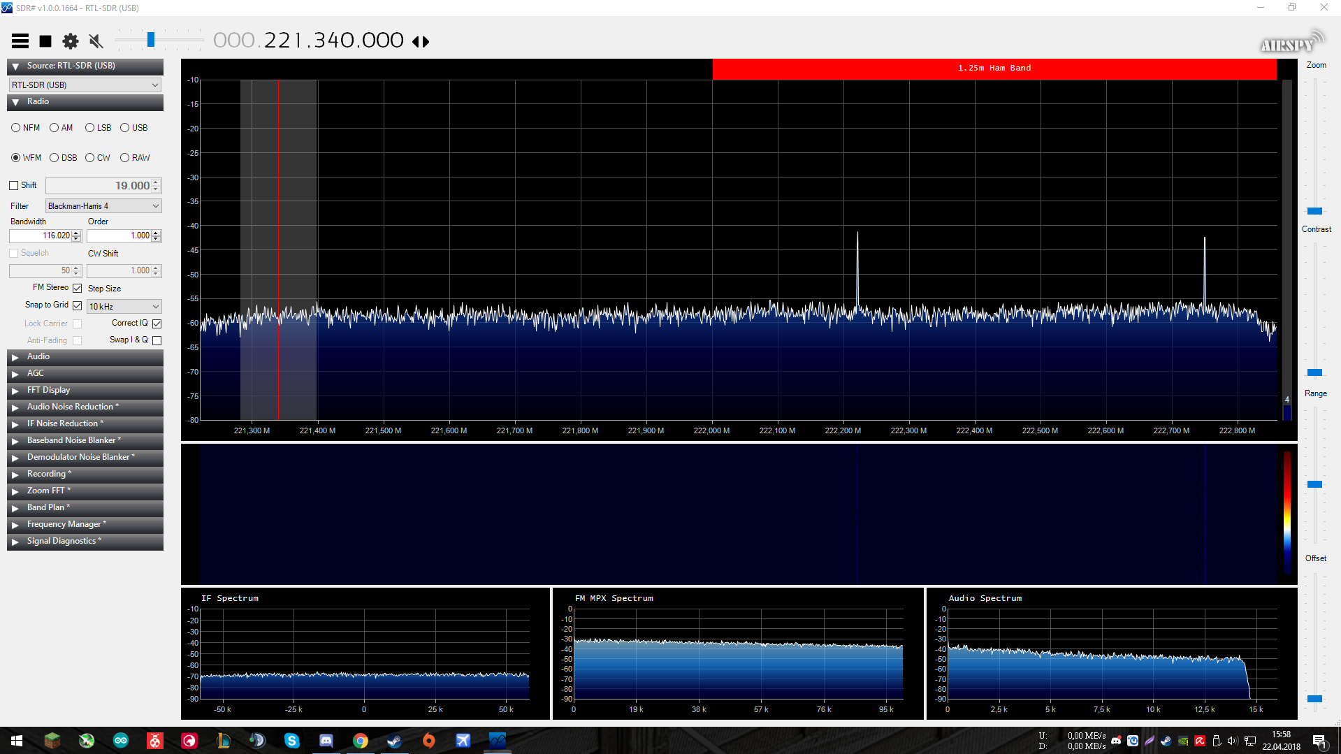

Ich habe vor einiger Zeit mal ein DVB-T, FM DAB Stick für SDR
Anwendung(RTL2832U + R820T2) zweckentfremdet so das ich mit SDR Sharp
als Scanner nutzten kann.
So bei uns in der Region gibt es im Moment zwei 2 DAB Sender Signale.
Einmal bei 177 MHz und bei 222 MHz.
Ich habe nun mal 3 Bilder Angehängt. Das eine zeigt den DAB Träger
"Radio für NRW" auf 222 MHz mit einer Externen Stabantennen an denn SDR
Stick angeschlossen. Das andere Zeit denn DAB Träger an der Radio Buchse
meiner Antennendose. Und das dritte denn DAB Träger an der TV Buchse.
Man sieht das an meiner Anlage so gut wie kein Signal für DAB vorhanden
ist das sagt mir auch mein Receiver "Signal Stärke: 15 %, Keine
Wiedergabe möglich".
Könnte auch dran liegen das die UKW Verstärker vor jeder Antenne das
Signal über 108 MHz und unter 87,5 MHz abblocken.
Baum schrieb:
> Das kann zu den genannten problemen führen.
Daher gehe ich im Moment davon aus, das es nicht zu diesen Problem
kommt. Da ja so gut wie kein DAB Signal in meiner Anlage vorhanden ist.
Das wird wohl gut möglich sein, bzw. wahrscheinlich ist es genau so.
Wenn dein DAB signal vom Verteiler bis zu dir in der wohnung vorhanden
ist würde ich es am TV anschluss versuchen.
Jan W. schrieb:
> Der TV Bereich 47-868 MHz
Das dürfte rein von den Frequenzen (174-230Mhz) her passen.
Ausprobieren schadet jedenfalls nicht.

Hallo! Ich wollte nochmal ein kurze Rückmeldung geben.
Also meine Kombi Antenne ist nun montiert. Man kann gut sehen das der
vorherige UKW Verstärker wirklich nur das VHF Band II durchgelassen hat.
Nachdem ich diesen Verstärker gegen ein SAT Breitbandverstärker
ausgewechselt habe. Damit der UKW Bereich auch wieder verstärkt wird.
Sah man direkt in SDR Sharp das ein leichtes DAB Signal vorhanden
war(DAB Antenne war noch nicht angeschlossen).
Nachdem ich die Antenne angeschlossen und ungefähr ausgerichtet hatte
auf denn Sender hatte ich super Werte. Ein Rauschabstand von 33 dB sagt
mir mein Receiver.
