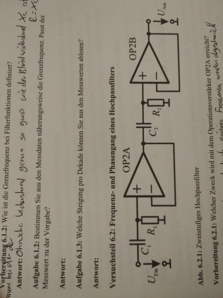

Hallo zusammen, ich wollte von euch gerne wissen wie man die Grenzfrequenz eines doppelten Hochpassfilters analytisch bestimmt. Über eine Rückmeldung würde ich mich sehr freuen Mit freundlichen Grüßen Lars

Lars schrieb: > Hallo zusammen, ich wollte von euch gerne wissen wie man die > Grenzfrequenz eines doppelten Hochpassfilters analytisch bestimmt. > Über eine Rückmeldung würde ich mich sehr freuen > > Mit freundlichen Grüßen Lars Wie sieht deine Hochpass-Schaltung aus? Sag jetzt nicht zwei Hochpässe hintereinander. Es gibt da den Fall entkoppelt und nicht entkoppelt.
Hallo meine Hochpassschaltung sieht so aus (siehe Anhang)

Bürovorsteher schrieb: > Übertragungsfaktoren beider Hochpässe miteinander multiplizieren. > Natürlich nicht nur bei 1 kHz. Das geht nur im entkoppelten Fall. Meine Beschreibung passt für beide Fälle (entkoppelt/gekoppelt)

Lars schrieb: > Hallo meine Hochpassschaltung sieht so aus (siehe Anhang) Dann kannst du die einzelnen Übertragungsfunktionen einfach miteinander multiplizieren.

Hier mal das Ergebnis: fg = sqrt((fg1^2+fg2^2)/2 + sqrt(((fg1^2+fg2^2)/2)^2 + (fg1*fg2)^2)) -------------------------------------------------------------------- Sonderfall fg1=fg2 fg = sqrt(fg1^2 +sqrt(fg1^4+fg1^4)) fg = fg1*sqrt(1+sqrt(2))
