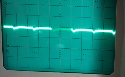

von DAVID B. (bastler-david)
Der versuch die -5 Volt zu belasten geht in eine unerwartete Richtung.
Bei 20 mA unveränderte Spannung.
Bei 200 mA zusätzlicher last jedoch wurden die flacken am Ausgang des
5532 jedoch viel größer die Spannung von -5.1 Volt blieb aber konstant.
Darauf hin habe ich erneut die ganzen 78xx Regler und 79xx vermessen
welche aber sauber und OHNE Schwingungen arbeiten.
und mehr als 5 volt wollte ich nicht nutzen da es auf >keinen< Fall
vorkommen darf das mehr wie 6 volt am ausgang liegen auch nicht
kurzzeitig.
normal ist der bereich ziwschen 100mv und 1500mV
von Jens G. (jensig)
>ich habe VERSUCHT die frequenz zu berechnen und bin bei 333,33 HZ
>gelandet welches Ich nicht so recht einordnen kann.
>verbessert mich wenns falsch ist.
>Ein flanke kommt immer alle 3 ms das heißt 1000 ms (1 sek) / 3 ms =
>333,33 Hz oder ?
Ja - vorausgesetzt, Du hast richtig die Zeit abgelesen.
Na dann kann es ja nicht an den Reglern liegen.
Dann wird es langsam Zeit, Schaltplan (so wie tatsächlich aufgebaut),
und PCB (oder den Drahtverhau, falls fliegende Verdrahtung oder
Steckbrett) zu zeigen ...

Zumal er, wie hier angedeutet, offensichtlich gar nicht über ein
Rauschen redet, sondern über eine konkrete Störfrequenz von reichlich
300Hz mit Oberwellen. Also selbst der Begriff Rauschen war bis dahin
sehr irreführend.
Wenn, wie er selbst schrieb, die 5V im Oszi sauber aussieht, dann gehe
ich davon aus, daß die uns unbekannte OPV-Schaltung in Zusammenhang mit
einem anderen, vermutlich digital arbeitenden Teil zusammenarbeitet, die
den Ausgang mit reichlich 300Hz hopsen läßt. Und wenn der OPV wegen
recht niedriger Ub bereits an der Aussteuerungsgrenze operiert, dann
läßt er sich durch solche externen Störungen natürlich leicht aus dem
Tritt bringen.
Digitalströme über die Masse quer durch die OPV-Schaltung tut da noch
ein übriges.
Also, wie bereits mehrfach geschrieben, wir brauchen Schaltplan, realer
Aufbau, und zwar komplett mit dem Drumherum.

von Mani W. (e-doc)
Ja, vielleicht bei DC-Messung!
Also wäre  eine AC-Messung sinnvoll, die Empfindlichkeit des Oszi
so weit erhöht wird, bis das scheinbare "Rauschen" sichtbar wird und
die Ablenkfrequenz schneller einzustellen...
Dann erst sieht man wirklich, ob es sich um Schwingungen handelt
(z.B. Kondensatoren fehlen, schlecht platziert und die Masse nicht
sternförmig gelegt...
Abgesehen von Brummschleifen durch schlechte Masseführung...
von nachtmix (Gast)
2 Kästchen sind bei dir 3ms?
Was dür eine seltsame Zeitbasis hast du denn da?
Ich tippe eher, darauf, dass das Oszillogramm mit 5ms/div aufgenommen
wurde, und dann beträgt der Abstand der Spitzen 10ms.
Wahrscheinlich siehst du da eine 100Hz-Störung durch die hohen
Spitzenströme, die man bekommt, wenn man im Netzteil einen
Brückengleichrichter  mit einem zu grossen Ladelko kombiniert.
