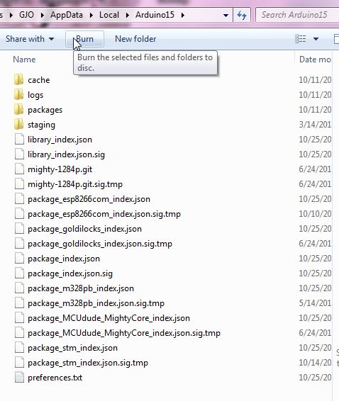

Die mir von Arduino Fanboy D. im April 2018 zur Verfügung gestellten Instruktionen zur Erstellung von MAP und ASM Dateien für Arduino bedürfen einer kleinen Änderung wenn Board Packages via dem Board Manager (json) (in PREFERENCES menu) installiert werden. Siehe auch: Beitrag "Re: Welche Ressourcen nutzt die Arduino Software?" Nach etwas Fehlersuche stellte sich heraus, daß die neue Datei "platform.local.txt" in diesem Fall nicht mehr in AFDs angegebene Pfad plaziert werden darf, sondern jetzt in die jeweilig erstellten durch json generierten Datei Pfade fuer die jeweilig installierten Pakete. Z.B. habe ich bei mir den Mighty Core für den ATMEGA1284 mittels installiert: https://mcudude.github.io/MightyCore/package_MCUdude_MightyCore_index.json Anstatt in dem von AFD ursprünglich angegebenen Pfad muß die Datei "platform.local.txt" nun hier in dem versteckten Pfad plaziert werden: C:\Users\GJO\AppData\Local\Arduino15\packages\MightyCore\hardware\avr\2. 0.3 (Aufpassen, daß Windows Explorer Appdata nicht versteckt und Hide wegklicken)) Dasselbe gilt für: https://github.com/watterott/ATmega328PB-Testing/raw/master/package_m328pb_index.json Alternativ kann der Inhalt von platform.local.txt auch direkt an der richtigen Stelle in die Datei platform.txt eingefügt werden. Gleich nach: (Um Zeile 74 herum) ## Create output files (.eep and .hex) recipe.objcopy.eep.pattern="{compiler.path... ... ## Create output files (.asm and .map) recipe.hooks.linking.postlink.1.pattern=c:\bin\avr_asm_dump.bat... recipe.hooks.linking.postlink.2.pattern=c:\bin\avr_map_dump.bat... Besser ist es mit "platform.local.txt" zu arbeiten Jedenfalls funktioniert es nun wieder. Vielleicht hilft es jemand von Euch. Falls es eh ein alter Hut und Schnee von gestern sein sollte, bitte ich den Beitrag zu ignorieren. Gerhard
Bearbeitet durch User
Alles gut...! Ein Tipp am Rande: Wenn man die portable Installation verwendet, liegen alle Dateien in einem Ordner. Und werden nicht üer die Platte verteilt.

Gerhard O. schrieb: > Nur die erste IDE Installation müßte wegen der USB > Treiber normal erfolgen. Das ist vielleicht ein Weg, aber notwendig ist er nicht. Das "müsste" ist also falsch. Im Arduino Ordner befindet sich ein Ordner namens drivers. Dort findet sich ein Installer für die Treiber. Den kann man jederzeit aufrufen. z.B. wenn man die portable Installation auf einer USB Disk hat, und an einen fremden Rechner steckt, ist das das Mittel der Wahl. Es gibt also keinerlei Notwendigkeit einer vorhergehenden normalen Installation.
Hallo, Gerhard O. schrieb: > Was mir auch aufgefallen ist, daß der "preferences.txt" von jeder > Version kommunal benutzt wird und jede IDE dieselben Einstellungen hat. kann ich nicht bestätigen, ich habe hier teilweise etliche portable-IDE drauf, jede nutzt die preferences.txt aus ihrem Ordner. Ist auch sinnvoll, weil sich der Inhalt der preferences.txt zwischen den Versionen durchaus ändert. Gruß aus Berlin Michael
Arduino Fanboy D. schrieb: > Gerhard O. schrieb: >> Nur die erste IDE Installation müßte wegen der USB >> Treiber normal erfolgen. > > Das ist vielleicht ein Weg, aber notwendig ist er nicht. > Das "müsste" ist also falsch. > > Im Arduino Ordner befindet sich ein Ordner namens drivers. > Dort findet sich ein Installer für die Treiber. > Den kann man jederzeit aufrufen. > > z.B. wenn man die portable Installation auf einer USB Disk hat, und an > einen fremden Rechner steckt, ist das das Mittel der Wahl. > > Es gibt also keinerlei Notwendigkeit einer vorhergehenden normalen > Installation. Ah, danke! Da hatte ich nie reingeschaut. Das ist gut zu wissen. ...
Michael U. schrieb: > Hallo, > > Gerhard O. schrieb: >> Was mir auch aufgefallen ist, daß der "preferences.txt" von jeder >> Version kommunal benutzt wird und jede IDE dieselben Einstellungen hat. > > kann ich nicht bestätigen, ich habe hier teilweise etliche portable-IDE > drauf, jede nutzt die preferences.txt aus ihrem Ordner. Ist auch > sinnvoll, weil sich der Inhalt der preferences.txt zwischen den > Versionen durchaus ändert. > > Gruß aus Berlin > Michael Hallo Berlin:-) Es ist gut zu wissen, daß die Installationen sich nicht unbedingt alle gleich verhalten. wenn ich den PC später anhabe, muß ich mir die Pfade noch einmal ansehen. Aber, wie kommt es dann, daß jede Version bei mir mit dem gleichen Projekt startet? Wenn ich mich recht erinnere bezieht sich der Pfad im jeweiligen Preferences Einstellfenster auf ...Arduino15 im versteckten Appdata In Local. Na, dann werde ich mir das nochmals zu Gemüte führen wenn der PC an ist und den jeweiligen Pfad checken. Ich werde wenn es soweit berichten und genau aufpassen. Gruß, Gerhard
Gerhard O. schrieb: > Wenn ich mich recht erinnere bezieht sich der > Pfad im jeweiligen Preferences Einstellfenster auf ...Arduino15 im > versteckten Appdata In Local. Das die portablen Versionen gar nicht in Arduino15 rum buddeln, ist das eher unwahrscheinlich.

Michael U. schrieb: > Hallo, > > Gerhard O. schrieb: >> Was mir auch aufgefallen ist, daß der "preferences.txt" von jeder >> Version kommunal benutzt wird und jede IDE dieselben Einstellungen hat. > > kann ich nicht bestätigen, ich habe hier teilweise etliche portable-IDE > drauf, jede nutzt die preferences.txt aus ihrem Ordner. Ist auch > sinnvoll, weil sich der Inhalt der preferences.txt zwischen den > Versionen durchaus ändert. > > Gruß aus Berlin > Michael Hallo Michael, ich habe mal alle IDEs gestartet. Der angegebene Pfad ist vom PREFERENCES Dialog. Die preferences.txt Datei ist bei mir bei allen Installationen dort gespeichert: V1.8.10: C:\Users\GJO\AppData\Local\Arduino15 (Portable) V1.8.9: C:\Users\GJO\AppData\Local\Arduino15 (Portable) V1.8.6: C:\Users\GJO\AppData\Local\Arduino15 (Portable) V1.8.5: C:\Users\GJO\AppData\Local\Arduino15 (Portable) V1.8.2: C:\Users\GJO\AppData\Local\Arduino15 (Portable) V1.6.13: C:\Users\GJO\AppData\Local\Arduino15 (Portable) V1.6.10: C:\Users\GJO\AppData\Local\Arduino15 (Portable) V1.6.5: C:\Users\GJO\AppData\Local\Arduino15 (Portable) V1.8.2: C:\Users\GJO\AppData\Local\Arduino15 (Admin) Es gibt zwischen Installationen auf verschiedenen PC aus irgendeinen Grund scheinbar doch Unterschiede. Auch bei der Admin Installation ist der Pfad gleich. Was meinst Du dazu? Könntest Du mal bei Dir ähnlich nachsehen? Gruß, Gerhard
Gerhard O. schrieb: > Könntest Du mal bei Dir ähnlich > nachsehen? Nachgesehen! Klarer Fall! Bei mir wird C:\Users\abc\AppData\Local\Arduino15 nicht verwendet, weil ein solcher Ordner schlicht nicht existiert. Den habe ich vor geraumer Zeit gelöscht und nicht mehr hinterhergetrauert.

Gerhard O. schrieb: > Die preferences.txt Datei ist bei mir bei allen > Installationen dort gespeichert: Bei mir nicht, sie findet sich im Ordner \portable\ unterhalb des Programmverzeichnisses der IDE - für die 1.7.4 und 1.8.9 getrennt. Hast Du nach dem Auspacken der IDE-zip manuell das Verzeichnis 'portable' angelegt? Wenn es fehlt, fingert die IDE im Benutzerbereich unter Arduino15 herum.

Gerhard O. schrieb: > kann ich Dir das besagte Programm > zukommen lassen. Allerdings ist es fuer eine 1284P Bord Dann kann ich es nicht testen, also wenig sinnvoll. Aber du hast ja min. eine laufende Variante. Gerhard O. schrieb: > Ich haette mir wahrscheinlich besser die Erlaeuterungen auf > der Arduino Seite zu Gemuete fuehren sollen. Ja! Wenn du von der portablen IDE Variante sprichst, dann komme ich niemals auf die Idee, dass du den portable Ordner weggelassen haben könntest. Denn dieser ist ja das Kernstück des portabilisierens.
Arduino Fanboy D. schrieb: > Gerhard O. schrieb: >> kann ich Dir das besagte Programm >> zukommen lassen. Allerdings ist es fuer eine 1284P Bord > Dann kann ich es nicht testen, also wenig sinnvoll. > Aber du hast ja min. eine laufende Variante. > > Gerhard O. schrieb: >> Ich haette mir wahrscheinlich besser die Erlaeuterungen auf >> der Arduino Seite zu Gemuete fuehren sollen. > Ja! > Wenn du von der portablen IDE Variante sprichst, dann komme ich niemals > auf die Idee, dass du den portable Ordner weggelassen haben könntest. > Denn dieser ist ja das Kernstück des portabilisierens. Gerade aufgewacht bei Neuschnee... Irgendwie kam ich nie auf die Idee nach den Erläuterungen der portablen Seite zu suchen von deren Existenz mir überhaupt nichts bekannt war. Ich kannte nur die kurzen Bemerkungen auf der Download Seite und dachte das wars. Auf den Gedanken, daß dazu ein extra Verzeichnis notwendig wäre, kam ich folglich nicht weil ja alles mittels der Alternativ Verzeichnis Anordnung im Arduino15 Verzeichnis bestens funktionierte. Natürlich ist es möglich, daß es gerade dadurch bei der Kombination 1284 und V189 zu irgendeinen Konflikt kam. Wenn ich also getrennt vorgehe muß ich alles (Bord Manager) wiederholt installieren. Allerdings eliminiert man so die Möglichkeit eines unerkannten Installationskonflikt und wäre folglich der korrekte weitere Schritt. Das wird jetzt eine Zeit brauchen bis ich das alles geändert habe. Da ich hauptsächlich mit eigener HW arbeite sind Default Installationen für mich noch nicht direkt gebrauchsfähig. Jedenfalls bedanke ich mich für Eure bisherige Unterstützung. Es gibt immer welche die viel mehr wissen und konnte gestern wieder etwas dazu lernen. Alleine gestellt irrt man manchmal ab und zu in den Gefilden der Ignoranz:-) Ich habe übrigens die Seite über die Erstellung von Custom Core Packages gelesen. Ganz interessante Sache. Allerdings müsste man zweckmäßigerweise in Linux operieren. Ich habe mir übrigens unter Linux einige modifizierte 328er Optiboot Bootloader für niedrige Quarzfrequenzen angefertigt. Getestet habe ich bis jetzt mangels Quarze im 1-2Mhz Bereich nur die 4MHz Version. Das ist ganz nützlich für stromsparende Projekte. Muß allerdings noch die 1 und 2 Mhz Versionen testen sobald ich die Quarze habe. OK. Zeit für Frühstück und Schneeschippen...

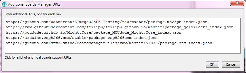

Gerhard O. schrieb: > Wenn ich also getrennt vorgehe muß ich alles (Bord Manager) wiederholt > installieren. Alternativ: Statt den portable Ordner von Hand anzulegen, und von Arduino füllen zu lassen, kopierst du diesen portable Ordner von der vorhergehenden Installation da rein. So wie es auch in dem Artikel empfohlen wird. Dann kommen alle deine installierten Boards/Sketches/Libraries mit.
Gerhard O. schrieb: > Ja. Jetzt wird alles dort abgelegt. Schön, dass ich helfen konnte. Arduino Fanboy D. schrieb: > Wenn du von der portablen IDE Variante sprichst, dann komme ich niemals > auf die Idee, dass du den portable Ordner weggelassen haben könntest. Wieso? Die IDE-Version ohne Installer bringt den Ordner \portable\ nicht mit - das könnte man den A*-Entwicklern als Fehler anlasten. Arduino Fanboy D. schrieb: > Dann kommen alle deine installierten Boards/Sketches/Libraries mit. Da habe ich auch so die eine oder andere Unklarheit, welche Library von welchem Speicherort die IDE gerade verwendet.
