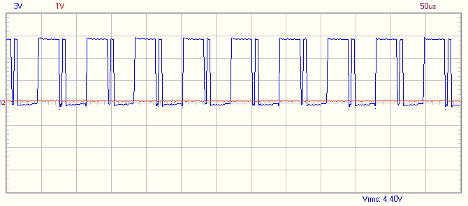

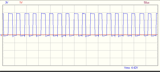

Ich habe folgenden Schrittmotortreiber:
http://www.ti.com/lit/ds/symlink/drv8825.pdf
Wenn der Motor sich dreht, höre ich die Schaltfrequenz vom Current
Chopping nicht (30kHz), jedoch sobald der Motor still steht (Treiber ist
an, aber keine STEP inputs mehr), hört man fast jedes mal eine Frequenz
in den Motorspulen. Diese Frequenz varriert jedes mal wieder wenn der
Motor anhält (Motorpositionsabhängig?), bleibt aber dann bestehen, bis
sich der Motor wieder dreht.
Nun habe ich mit dem Oszi mal zwei Aufnahmen einer Phase gemacht, wobei
beim ersten Bild die Frequenz nicht hörbar ist, im zweiten schon.
Jemand eine Idee, ob man das irgendwie beheben kann?

von c-hater (Gast)
Bert S. schrieb:
> Ich habe mal den Full Step Modus eingeschaltet, jedoch immer noch das
> selbe Problem.
Oszillogramm?
Wenn da immer noch ein Rechteck zu sehen ist, dann benutzt du den
Treiber nicht richtig. Wenn du halten willst, musst du das dem Treiber
auch sagen, der ist kein Hellseher...
