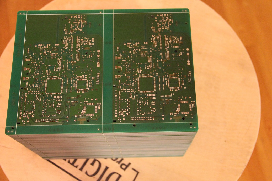

Nun habe ich aber selber mal eine ziemlich spezielle Frage, auf die ich
in Google keine zufrieden stellende Antwort finden konnte.
Ich hatte die Chance, in dem Betrieb, wo ich mein Studigeld aufbessere,
einen großen Stapel unbestückter Platinen mitnehmen zu dürfen. (ca. 200
Stk.)
Es handelt sich um eine fehlerhafte Charge, wo ein paar Lötpads fehlen.
Natürlich habe ich das hochoffiziell gemacht und sie nicht einfach so a
la "Komm mit,du frierst!" eingepackt.
Also alles legal.
Jetzt hatte ich eine Idee, was man damit anstellen könnte.
Dazu muss ich aber eine Möglichkeit haben sie präzise und vor allen
gerade sägen zu können.
An den Fräskanten lassen sie sich zwar über den Tisch brechen, aber ich
muss quasi mitten durch das Material.
Anreißen wäre ja kein Problem, aber mit einer Bügelsäge wird das bei
etwa 25 Stück (Rest kann ganz bleiben) sehr mühsam.
Hat da jemand eine passende Idee, wie es einfacher geht?

Kreissäge. Bedenke aber dass die Dicke des Sägeblattes die Abmessung um
dieses verringert.

Epoxy wird üblicherweise mit Schlagscheren getrennt und nicht gesägt.
Allenfals kann man sie auch ritzen und dann brechen.

mache es mit einer Schlagschere...
Wenn es präziser sein muß - Wasserstrahlschneiden (lassen). Ist auch
gesünder, denn der Glasstaub vom FR4 ist nicht lustig wenn der in die
Lunge kommt....

Exakte Schnittkanten und gerade wird es auch:
Proxxon Kreissäge KS 230 mit Vollhartmetallblatt. Kostet aber etwas
Geld.

Du suchst also einen Nutzentrenner. Mit normalen Hausmitteln kriegt man
eine saubere Trennung eigentlich nicht hin.  Kreissäge wurde ja schon
genannt, ansonsten wäre fräsen das Mittel der Wahl wenn du eine perfekt
saubere Kante brauchst.
Trenne aber ab und zu eine Platine in der Arbeit (5fach Nutzen welcher
normalerweise so wie er ist verbaut wird, bei einer anderen Variante der
Maschine werden aber nur 4 der Platinen benötigt) mit ner großen
Metallsäge und feile die Kante sauber, erfüllt seinen Zweck aber in
diesem Fall kommt es nicht auf Präzision an.

Ich schreie ja auch nicht, wenn da auf 20 cm Länge 1-2 mm Ungenauigkeit
sind, mir ging es lediglich um eine Alternative zur Säge.

Kauf dir ne Fotoschere, mach ich auch damit, da ich die 100x100mm beim
Chinesen immer ganz gut ausreize.
Kommt der vorgeschlagenen Schlagschere recht nahe.
Die Dicke der Platine hat da auch noch ein Wörtchen mitzureden. Ich habe
meistens 0,8 oder 1mm Materialstärke. Bei 1,6 oder gar 2mm wirst du wohl
schwerere Geschütze auffahren müssen.

Na ja, labormässig schneide ich FR4 von Hand mit einem
Metallsägeblatt... Die Platine eingespannt in Schraubstock mit
Kunststoff-Schutzbacken. Die Schnittkante über Schleifpapier auf
Metallplatte abziehen und Kanten brechen...
Aber für den abgebildeten Stapel - Metallbauschlosser fragen. Die haben
Tafelscheren und akzeptieren eventuell Kleinmenge mit FR4.

Normale Sägeblätter sind ganz schnell stupf durch die Glasfasereinlage.
Außer mit den bereits angesprochenen Diamantscheiben oder Hartmetall
wirst du mit sägen wenig Freude haben.

ich verwender zum Trennen von FR4 einen elektrischen Fliesenschneider
mit einer Vollrand-Diamantscheibe - gibt einen absolut sauberen Schnitt.
(ohne dass die Scheibe im Wasserbad läuft)
Frank.

Laß das Sägen und Feilen und Fräsen in jeglicher Form BLEIBEN!
Grund: die Glasfasern im Sägestaub. Sowas ist krebserregend wie Asbest.
Du würdest eine Ausrüstung brauchen, wie sie der LP-Hersteller hat.
Also: schneide deine LP mit einer Hebelblechschere auseinander. Wenn du
keine hast, dann schmeiß den ganzen Haufen weg. Ist besser so, glaub's
mir.

Ich habe erfreut festgestellt, dass man Platinen mit Teppichmessern
schön anschneiden und dann sauber brechen kann. Vielleicht ist das eine
Option.

Proxxon KS230, Vollhartmetallblatt, Vierlagenleiterplatte.
Noch Fragen?

Du musst eine sehr gute Feinmotorik haben - ich komme mit dem
VHM-Sägeblatt nicht klar. Das Biest ist weder hinterschnitten noch
geschränkt (wie auch...) und verklemmt sich daher bei mir ständig. Aber
das feinere der beiden Hartmetall-bestückten  Sägeblättern sägt bei mir
FR4 auch ganz hervorragend.

Der Trick dabei: nicht den Seitenanschlag benutzen, bzw. nur auf den
ersten 5 mm. Dann frei ohne seitlichen Druck durchlaufen lassen. Wenn
man kein Auge für den rechten Winkel hat, hilft das Anlegen eines
Winkels derart, dass er keinen Kontakt mit dem Werkstück hat, ca. 1 mm
Abstand. Das lässt sich gut kontrollieren.
Oder eine feine Linie anreißen und dann an selbiger entlangsägen.
