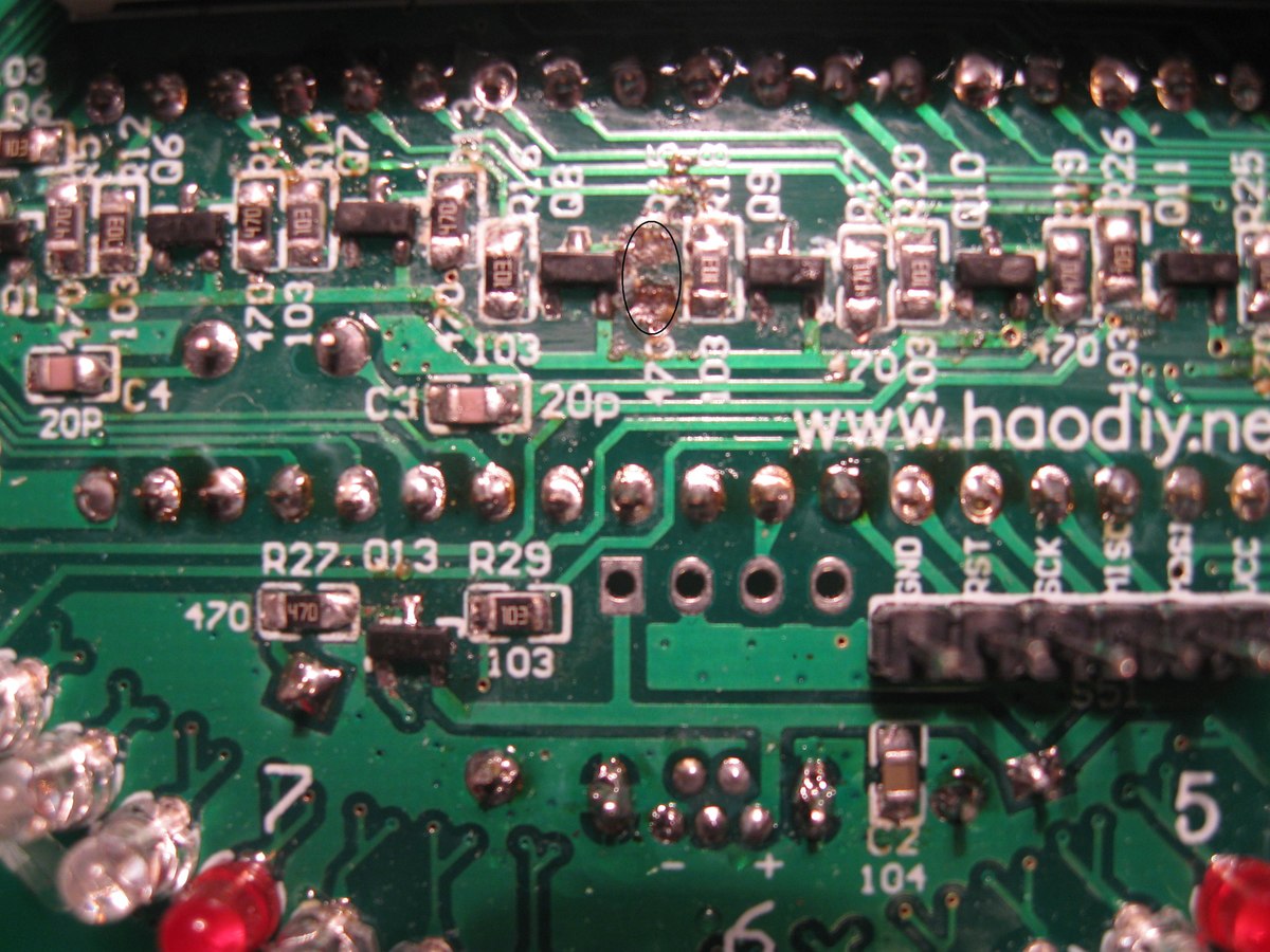

Beim Komplettieren eines elektronischen chinesischen Bausatzes sind mir
dummerweise 2 Lötfahnen abgerissen. D.h ich kann den SMD_Widerstand der
an selbiger Stelle draufgehört nicht mehr richtig festlöten. Es kommt
keine elektr. Verbindung zustande. Folglich funktioniert ein Teil der
Schaltung nicht.
Dies ist wirklich ärgerlich, ich möchte das Teil deswegen nicht
wegschmeißen.
Ich habe gehört, das man die Fahnen durch zurechtgeschnittene
Metallfolie ersetzen kann, doch wie kriege ich die an den Leiterbahnen
vernünftig befestigt so damit eine dauerhafte Verbindung entsteht , und
welches Werkzeug brauche ich dafür, wie aufwendig ist das ?
Ich bin um jeden konstruktiven Ratschlag bzw. Lösung dankbar.
P.s Falls die Fotos etwas Aufschluss geben habe ich diese beigefügt.
Lötstelle schwarz umkreist.

Die Leiterbahn der abgerissenen Fahne endet doch irgendwo.
Kannst du nicht von dort dünne Kabel verlegen?

Wenn man sich die Platine so ansieht, dann sind da ja jede Menge dieser
Transistor + Widerstand Kombinationen.
Und demnach ist die eine Seite des Widerstands mit dem Collector des
Transistors verbunden und die andere Seite des Widerstands mit dem Via,
was direkt darunter liegt...
Das solltest Du also ohne große Probleme an Ort und Stelle mit ein
bisschen Silberdraht hinkriegen. Vorher vielleicht mal die Platine etwas
von dem Schmodder befreien...
von Wühlhase (Gast)
Die zugehörige Leiterbahn etwas freikratzen (mit sehr viel Vorsicht!).
Das sollte mit einem Glaspinsel und etwas Geduld ganz gut gehen.
Und dann-wie bereits geschrieben-mit Silberdraht wieder verlängern.
du solltest erst mal den Schnodder (Kolophonium) um dein
Operationsgebiet mit Q-Tip und Isoprpanol reinigen

Eigentlich recht einfach unten Drat durchs Via stecken und auf der
anderen Seite verlöten, den Widerstand gegen das obere Beinchen von
Transistor löten und den Drat vom Via mit der anderen Seite verlöten, du
kannst auch versuchen den Widerstand auf das via zu löten allerdings
sieht das nicht mehr vollständig aus.

Statt dem SMD-Ding einfach ein bedrahtetes Bauteil an geeigneter Stelle
drüber, Fall erledigt.
