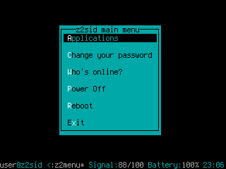

Du koenntest dir mal 'dialog' anschauen.
1 | dialog(1) - Linux man page |
2 | dialog - display dialog boxes from shell scripts |
https://linux.die.net/man/1/dialog Dialog: An Introductory Tutorial https://www.linuxjournal.com/article/2807 Wenn es um das Setzen der Position des Konsolencursors geht, kann man sich mit einem kleinen Hack behelfen:

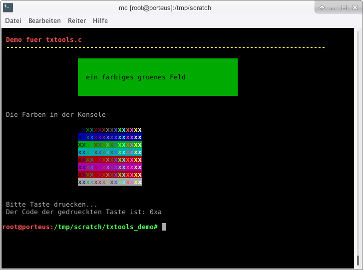

... wie Vorredner schon geschrieben haben ist in der Linuxkonsole ncurses der Klassiker (bspw. ist der Midnight Commander mit ncurses realisiert). Für kleine schnelle Dinge in der Konsole und für den Grundkurs C meiner Auszubildenden habe ich txtools.c / .h geschrieben und die Namesgebung der Funktionen und Deklarationen an Turbo-C / Turbo Pascal angelehnt: gotoxy(x,y) settextcolor(uint8_t col) setbkcolor(uint8_t col) int getch(void) int keypressed(void) uint32_t readkey(void) Wenn du auch in C programmierst ist das für dich vielleicht brauchbar !?!. Eine sehr kleine Demo und den Sourcecode findest du im Anhang. Gruß Ralph
