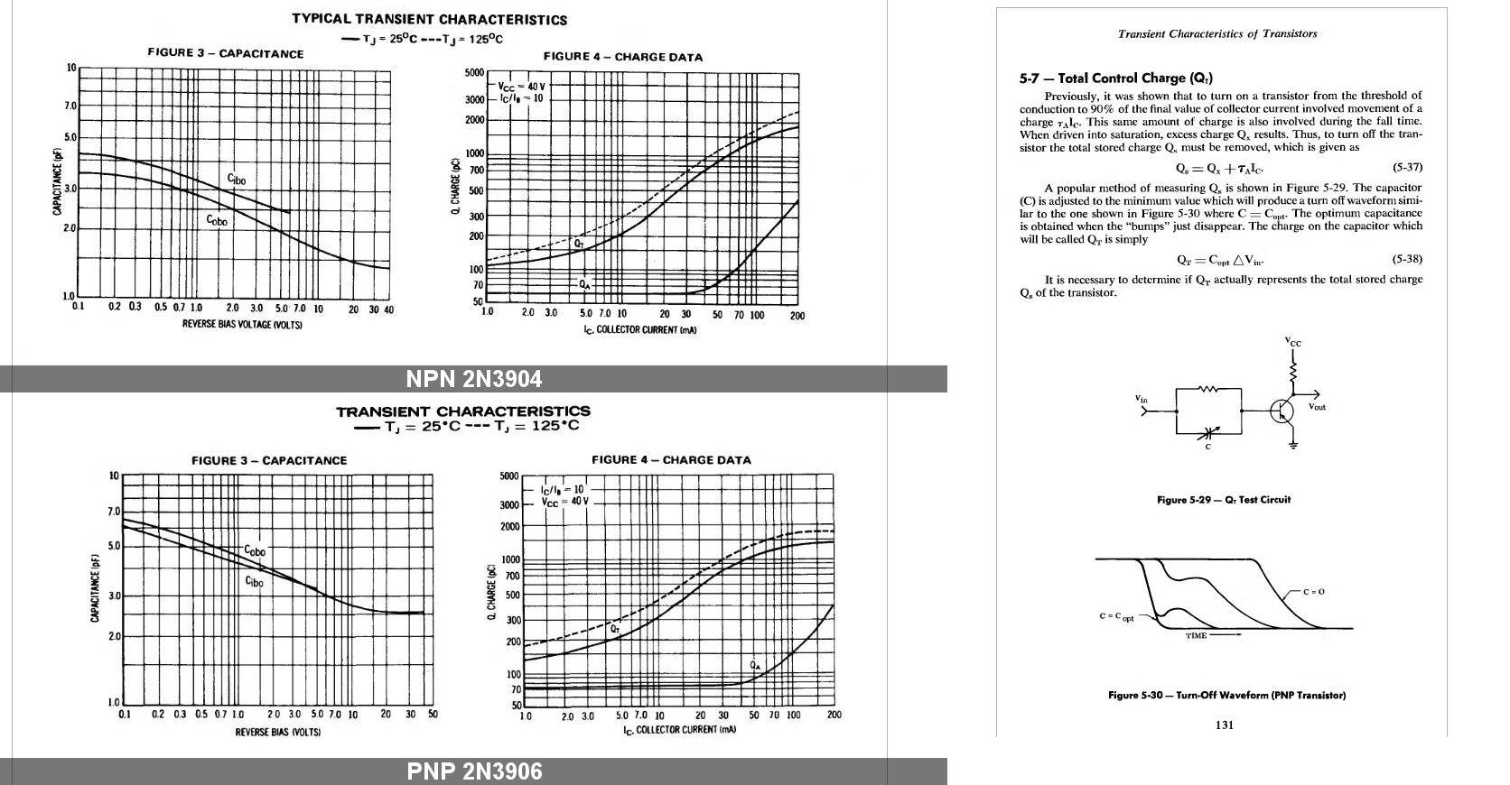

Jochen schrieb: > ich möchte einen Transistor als Schalter verwenden und brauche dazu noch > den Wert des Beschleunigungskondensator der parallel zu dem Rv liegt. Der Wert ist Null (kein Kondensator) für die weitaus meisten Anwendungen eines Transistors als Schalter.

Axel S. schrieb: > Der Wert ist Null (kein Kondensator) für die weitaus meisten Anwendungen > eines Transistors als Schalter. Wenn er einen haben möchte darf er das doch tun :) Auch kann es einem recht egal sein was der Fragesteller damit bezweckt falls einem das schnelle schalten mit Transistoren generell interessiert. Interessanterweise gab es dazu in der Vergangenheit etwas, das einem mäßig aufmerksamen Motorola Datenblattleser mglw. schon einmal aufgefallen sein könnte, Angaben zur "active region charge" u. "total contol charge". Zum schalten eines Relais oder zum visuell verfolgbarem LEDgeblinke brauchts das nat. nicht. Bei europäischen Transistoren fand man das anscheinend nicht von nöten, aber bei allen auch heute populären 2n2222/2907, 2N3904/3906 usw. gibt es Angaben. Die BC547.. gibts ja auch schon seit wenigstens seit 1974. 3904/3906 siehe, Anhang. MotorolaSmallSignalTransistorDataBook High-speedSwitchingHandbook/Motorola1963 wirklich wichtig war das aber eher zur Germaniumzeit. have fun.
