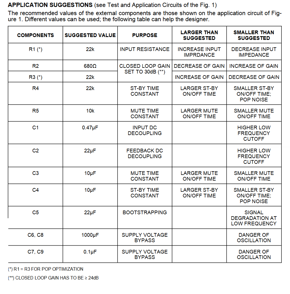

von Karl B. (gustav)
es gibt Designempfehlungen.
http://cdn-reichelt.de/documents/datenblatt/A200/tda7294v.pdf
Seite 10 ff.
ciao
gustav
