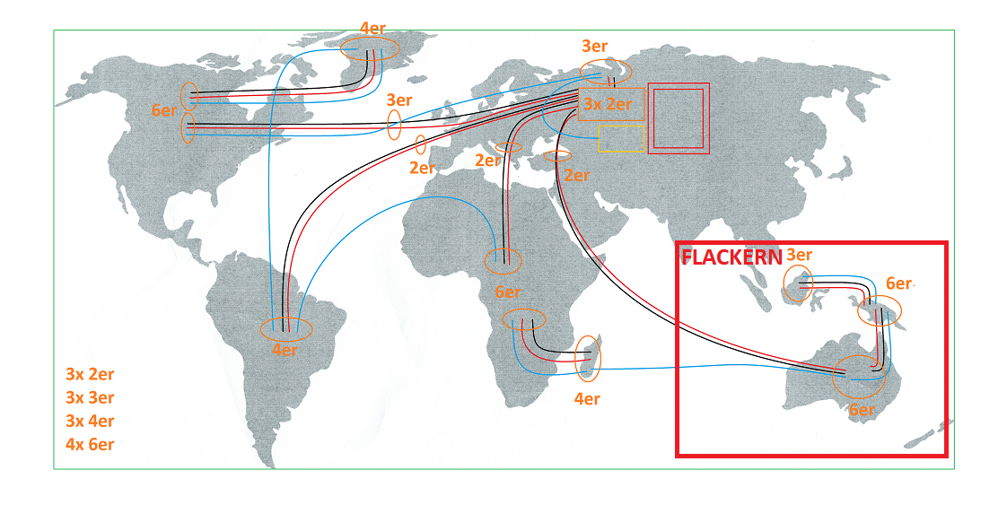

bei meinem aktuellen Projekt steuere ich ca. 130 LEDs über einen
Raspberry Pi Zero an. Ab einer bestimmten LED zeigen die restlichen LEDs
flackern. Dieses Phänomen verschwindet sobald ich die Datenleitung
zwischen besagten LEDs anfasse (außen am Geflechtsschlauch). Die LEDs
konnte ich als Fehlerquelle ausschließen, da es mit anderen Ersatz-LEDs
am Ende ebenso auftritt. Genauso kann ich die Stromquelle ausschließen,
da sie die zuletzt eingestellte Farbe beibehalten, sobald ich die
Steuerung beende.
Folglich bin ich der Meinung, dass es irgendwie an der Kabelverbindung
zwischen den LEDs liegen muss, denn wie gesagt, sobal ich die
Datenleitung anfasse funktioniert alles. Mit einer provisorischen
kürzeren Datenleitung flackert es weniger. Zudem funktioniert es,
schließe ich die LEDs direkt an die vorherigen an. Laut Multimeter sind
jedoch alle Leitungen miteinander Verbunden.
Danke schon mal für eure Hilfe!

von Phillip (Gast)
M.A. S. schrieb:
> Es reicht uns vor allem nicht an Information. Du müsstest uns schon
> genau sagen (am besten per Zeichnung) was wie womit verbunden ist.
Ich hatte gehofft das mit den beigefügten Bildern zu tun.
Jobst Q. schrieb:
> Wie ist das Ganze denn räumlich angeordnet?
Ich weiß nicht ob es erlaubt ist hier YT-Videos als Beispiel zu
verlinken. Ansonsten hier: https://www.youtube.com/watch?v=Y4LOY3yUSGA

von Jobst Q. (joquis)
Ich sehe gerade, das ist ja das erste Bild.
Das Problem sind die langen Datenleitungen zwischen den Standorten.
Du musst bedenken, das zur Datenleitung auch GND bzw Masse als
Bezugspunkt gehört. Sind es abgeschirmte oder wenigstens verdrillte
Leitungen?
Auf jedenfall muss die Datenleitung zusammen mit GND geführt werden. Ein
Problem ist die Doppelfunktion von GND als Spannungsversorgung und
Datenbezugspunkt.
Du könntest mal versuchen, die Stromzuführung mit einer Induktivität an
GND zu bringen und die Datenbezugsleitung über einen Kondensator
anzukoppeln.
von Phillip (Gast)
> Datenbezugspunkt.
Über eine provisorisch gelgete zusätzliche GND-Leitung parallel zur
Datenleitung konnte ich das Problem lösen.
> anzukoppeln.
Hatte ich mit Verschiednen versucht über den Bereich von 100 nF bis 100
µF aber da blieben die LEDs ganz aus.

von Joachim B. (jar)
Daten GND und Power GND sollten getrennt sein, das heisst nicht
elektrisch, aber als 2 Leitungen ausgeführt. Die Powerleitung sollte
schon dicker sein.
Das Bild ist nett sagt aber nichts über die verwendeten Drahtstärken.
Mir kommen die PowerStrippen alle zu dünn vor, die Verkabelung wüst.
Vom Netzteil aus verwende ich AWG18 Kabel und Zwischen den LEDs AWG22
Joachim B. schrieb:
> Verkabelung wüst
Was meinen Sie? Was sollte/könnte ich anders machen?

von Falk B. (falk)
@ Phillip (Gast)
Aua, das istr arg dünn!
AWG18 = 0,8mm^2
AWG22 = 0,3mm^2
>> Verkabelung wüst
Du MUSST gescheite, verdrillte Kabel zwischen den LEDs für Daten und GND
verwenden und ZUSÄTZLICH dicke Kabel für nochmal GND + VCC. Zwischen den
LEDs sollten es die 0,8mm^2 für VCC/GND sein, nur für Daten/GND kann man
deutlich dünnere verwenden.
Beitrag "Re: Differnz-Signal für WS2812B"
Die Einspeisung über dicke Kabel direkt vom Netzteil sollte gut überlegt
sein, sodaß möglichst überall die Spannung gleich gut ankommt und die
Belastung der Einspeisepunkte sowie der Kabel zwiwschen den LEDs
halbwegs gleich ist.
