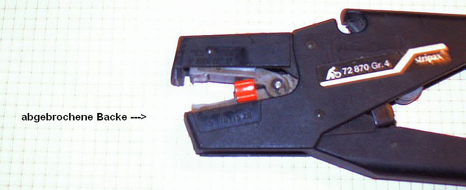

von Sa R. (sarox)
heut ist mir die Isolierzange abgebrochen. Irgendeine Idee außer
Neukauf?
Jeder ernstgemeinte Lösungsvorschlag ist selbstverständlich willkommen -
Kann man das irgendwie schienen mit z.B. einem Metallwinkel, -niete oder
-verschalung bzw. had irgendwer sowas Blödes erfolgreich gelöst?

Gibt es für dein Zange keine Ersatzbacken?
MfG Spess
Warum bricht denn sowas ab? Hast du versucht, Moniereisen abzuisolieren?
wenn es ABS ist, kannst du das abgebrochene Stück mit Methyl-Ethyl-Keton
wieder kleben / verschweissen.

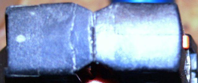

von Sa R. (sarox)
Japp, eine echte Stripax aus dem Nachlass eines Eli,
und japp, es passierte beim normalen Abisolieren.
Ab ist leider ein Stück vom schwarzen Zangengehäuse, der Einsatz ist OK.
1000 x ist nichts passiert und jetzt nach 20 Jahren find ich die Idee
mit dem Kleber gut. Hab das abgebrochene Stück zum Glück gefunden und
werd mal meinen Chemiker fragen ob er MEK (2-Butanon) hat ツ

zum Anlösen ("aufweichen") von ABS geht Acteon. Allerding taugt es nix
zum "kleben"
https://www.klebeprofi.net/klebe-anleitungen/abs-kleben/
Du kannst mir die Zange auch zusenden (hin-und Rückporto müsstest du
tragen). Dann kann ich ja mal schauen ob es abs ist und ob es mit MEK
klebbar ist.
alternativ kannst du auch versuchen, es mit Methacrylat-Klebstoff (z.B.
Stabilit Express) zu kleben (sofern es abs ist)
Noch ein Tip wegen Beschaffung: schau mal ob du jemand aus der
Schrauber-Szene kennst, vorzugsweise Motorräder {da hab ich mein Zeugs
her}
Stossstangen  und Rennverkleidungen sind aus ABS, und die Schrauber
reparieren diese mit in MEK eingelösten Schnipseln von ABS.

nach obigem Bild: Krafteinwirkung in beide Richtungen (Backen
aufeinander, und in Längs-Richtung des Drahtes.
Es ist so, als ob dir die Unterlippe weggebrochen wäre. Mit den Zähnen
knabberst du die Möhre, hast aber nur noch teilweise Lippe (halt
Oberlippe) , um die Möhre festzuhalten.
> wäre ich eher für Hersteller fragen
Der wird vermutlich sagen: kaufen sie sich eine neue. Wir haben nur die
Schneid-Backen als Ersatzteil. Den "Griff" (wo die Backe weg ist) gibt
es nicht als Ersatzteil.
> oder wegwerfen.
Schlechter als mit abber Backe kanns ja nicht werden, selbst wenns nur
mit Leukoplast geklebt wäre.
> Aufwand
Zeitaufwand: ein paar Minuten.
Materialaufwand: ein paar Cent
> und Nutzen?
möglicherweise wieder eine voll funktionsfähige Zange. Ersparnis der
Kosten für eine Neuanschaffung.

Der Kunststoff ist mit einiger Wahrscheinlichkeit kein ABS sondern PA
mit Glasverstärkung.

Weidmüller schrieb an der Anfrage vorbei, es gäbe keine Ersatzteile für
ds "alte" Modell.
Ich ha(c)kte nach, daß ich doch nur wissen möchte, obs ABS sei bzw.
woraus die Zange bestehe, soweits kein Betriebsgeheimnis sei - mal sehen
ob am Montag nochwas kommt, jetzt ist leider nur die

#1 Weidmüller ist sehr skeptisch mit dem Kleben wegen hohen Kräften.
Deswegen ist Kleben nur die halbe Lösung, dazu schiene ich die Backe mit
einer Metallklammer aus Federstahl, die die Kräfte aufnimmt und umlenkt,
aber zuerst das Kleben und zum richtigen Kleber sollte die zweite Info
führen:
#2 es ist "glasfaserverstärkter Kunststoff (PC)"
Ich habe Glasfaser-Polycarbonat bzw. PC-GF recherchiert, oder?
Cyancrylat = Sekunden-0815 klebt PC. Leider gibts hier viel Kram, von
ultraflüssig bis gelartig - Ist das alles gleich gut bzw. schlecht?

Zurück zum Thema: Meiner Beobachtung nach neigen Kuststoffe beim
Verkleben mit Cyanacrylat zum Verspröden in der Umgebung der
Klebestelle. Im Ergebnis brechen sie bald wieder, und zwar nicht an der
selben Stelle, sondern knapp daneben. Ich fürchte, die Zange ist
endgültig hin. Selbst wenn sich die Naht schweißen ließe, wären die für
die Zugfestigkeit hinzugefügten Glasfasern ja nun mal gerissen.

von Sa R. (sarox)
habs vorerst gelöst mit flüssigem Cyanacrylat / Sekundenkleber - kein
Gel -
wer das Problem auch hat:
Das abgebrochene Stück ganz normal vorn mit Zangendruck einklemmen,
dabei den Griff mit Bindedraht oder Kabelbinder mittelfest fixieren.
Ein Tropfen Sekundenkleber an die Bruchstelle, zieht gut ein und leicht
überstehende Reste können mit dem Cutter abgeschabt werden.
Vorsicht, daß nicht zuviel Kleber den Schneideinsatz verklebt. Ich
konnte das gerade noch mit der Cutterklinge an einer Seite wieder
lockern.
Funktioniert soweit wieder problemlos.
