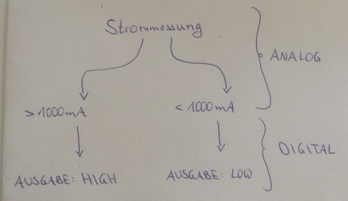

ich arbeite grade an meiner Bachelorarbeit und irgendwie fließt dort
unerwartet jetzt doch ein bisschen Elektrotechnik mit ein. Dabei stehe
ich grade ziemlich auf dem Schlauch.
Ich möchte einen Strom messen und abhängig davon eine Spannung (HIGH /
LOW) an einen Steuereingang eines Multiplexers (CD4051BE) anlegen.
Wenn der gemessene Strom > 1000mA ist, soll HIGH angelegt werden, bei <
1000mA LOW.
Am Besten wäre es, wenn es dazu einen schaltungsmäßigen Ansatz gäbe, der
ohne Mikrocontroller auskommt, da das ganze am Ende vermutlich ca. 100
mal gebaut werden muss.
Ich habe noch eine Skizze dazu angehängt.
Danke für eure Hilfe. :)
von Axel S. (a-za-z0-9)
Wie genau mußt du denn die 1000mA Schwelle treffen?
In dem meisten Fällen wird die Strommessung auf eine Spannungsmessung
zurückgeführt. Du hast dann irgendwo eine Spannung, die proportional zum
Strom ist. Z.B. bei der Messung mit einem 1 Ohm Shunt sind das 1000mV
bei 1000mA. Damit wird daraus das Problem: erkenne, wann eine Spannung
größer als 1000mV wird. Dafür gibt es Bauelemente, die heißen
Komparator und vergleichen zwei Spannungen. Damit bist du schon fast
fertig. Du mußt nur noch eine Referenzspannung für den Vergleich
bereitstellen.
Damit der Komparator im Übergangsbereich nicht zappelt, erweitert man
ihn üblicherweise um eine kleine positive Rückkopplung. Dann heißt die
Schaltung Schmitt-Trigger. Kennzeichnend ist, das zwischen den
Spannungswerten für den Sprung auf H und dem zurück auf L eine Art tote
Zone liegt, wo der Komparator auf dem letzten Wert bleibt. Die Breite
der Zone heißt Hysterese. Eine sinnvolle Auslegung könnte sein, auf
10mV Hysterese zu dimensionieren. Dann könnte der ST z.B. bei 1005mV auf
H kippen und bei 995mV wieder zurück auf L.

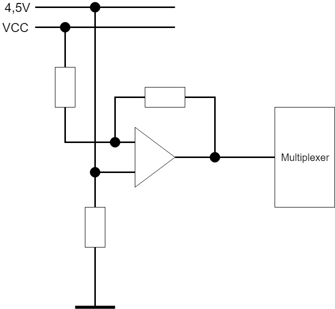

So, ich habe mir jetzt noch mal ein bisschen Gedanken gemacht. Sorry, in
Zukunft versuche ich, erst zu denken und dann zu kommentieren.
Ich habe einen Schaltungsplan angehängt. Kommt das so hin?
Als kleinstmögliche mA-Grenze habe ich jetzt mal 50mA genommen. Die
obere liegt bei ungefähr 1100mA. Dadurch müsste sich VCC ja zwischen
0,225V und 5V bewegen:
  1100mA = 5V / R -> R = 5V / 1100mA = 4,5 Ohm
  50mA = U / 4,5 Ohm -> U = 4,5 Ohm * 400mA = 0,225V
  1000mA = U / 4,5 Ohm -> U = 4,5 Ohm * 1000mA = 4,5V
Also setze ich die Referenzspannung auf 4,5V.
Dadurch sollte ich bei unter 1000mA, also unter 4,5V Ua = LOW und bei
über 1000mA, also über 4,5V Ua = HIGH.
Ergibt das irgendwie Sinn?
von Äxl (geloescht) (Gast)
ZXCT1009
mal so hingeworfen, schmittttrigger hinterher

Jein. Viel wichtiger ist, auf welche Art genau du den Strom mißt. Mit
einem Shunt-Widerstand? High-side oder low-side? Mit einem Stromsensor?
Daraus ergibt sich dann, welche Spannung du hast. Sowohl absolut
bezüglich GND und Betriebsspannung als auch mit welchem Hub zwischen den
beiden Stromschwellen. Über den Daumen kannst du bis runter auf 50mV Hub
noch einfach detektieren, ohne dir um Offsetspannungen oder
Bauelementetoleranzen große Sorgen machen zu müssen. Die absolute
Spannungslage entscheidet, ob du mit Standard-OPV auskommst (nahe GND)
oder  nicht.
Für ganz einfache "Strom fließt" Sensoren nimmt man auch gerne einen
Transistor als Detektor. Sobald die Spannung über dem Shunt ~0.6V
erreicht, schaltet der Transistor durch. Ist nicht so genau wie ein
echter Komparator, aber unschlagbar simpel und reicht oft aus.
Wie immer wäre es hilfreich, die ganze Aufgabenstellung zu kennen.
> Ich kann dann direkt an Ua des Schmitt-Triggers (Aufbau siehe hier:
> https://www.elektronik-kompendium.de/sites/bau/0209241.htm) den
> Steuereingang des Multiplexers anschließen, oder?
Im Prinzip ja. Der Ausgang eines Schmitt-Triggers kennt nur zwei
Zustände. Wenn man damit z.B. einen CMOS-Eingang steuern wöllte, würde
man den Komparator so wählen, daß er passende Pegel liefert.

Normalerweise nimmt man da einen Shunt, das ist ein niederohmiger
Reihenwiderstand zum Verbraucher, möglichst in der "Minus"-Leitung.
Der Komparator wird dann dahinter geschaltet.

Also effektiv abschalten. Bei der Messung bis du jetzt auf die Hi-Side
festgelegt. Bei USB ist die Spannung eh knapp, da solltest du nicht mehr
als 0.1 Ohm Shunt vorsehen. Dazu dann einen current monitor wie den
oben genannten ZXCT1009 (ähnliche IC gibts auch bei anderen
Herstellern). Dann hast du am Ende eine Spannung gegen GND, proportional
zum Strom.

Bei 1A würde man eher keinen Multiplexer verwenden, sondern die 100R im
Bedarfsfall mit einem MOSFET überbrücken. MOSFET an -> Strom kann
fließen, MOSFET aus -> Widerstand limitiert den Strom.
Allerdings gibt es all das schon fertig als USB-Switch IC. Z.B.
https://www.diodes.com/assets/Datasheets/AP2161_71.pdf
