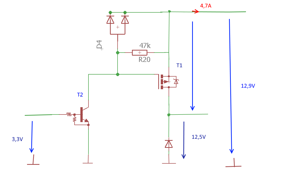

Ich habe da eine Frage zum einem belasteten P-Kanal MOSFET.
Dazu die angefügte Schaltung
über den kleinen Bipolartransistor T2 ziehe ich das Gate
des MOSFETs T1 auf Ground, wenn ich 3,3V an die Basis von T2 lege.....
Nun frage ich mich, ob ein Spannungsabfall von ca. 0,86V über Drain und
Source realistisch ist, wenn ich den Ausgang mit 2,5 Ohm belaste.
T1 ist folgender MOSFET:
https://www.infineon.com/dgdl/Infineon-IPB180P04P4-03-DS-v01_01-EN.pdf?fileId=db3a30432f69f146012f78472a2a2e4e
RDson wird ja mit 2,8mOhm angegeben........ das erklärt aber keine
0,86V....
Hab ich da vielleicht einfach nur einen Fehler im Verständnis?
Wird der MOSFET nicht "voll aufgesteuert"?
VG

von Mark S. (voltwide)
Nö, das ist viel zu viel.
0,86V Spannungsgefälle könnten z.B. zustande kommen, wenn der Strom
durch die intrinsische Body-Diode bei fehlender gate-Ansteuerung fließt.
Also mal den konkreten Aufbau überprüfen.
von Axel S. (a-za-z0-9)
Nein. Entweder mißt du da Spannungsabfall an irgendwelchen
Übergangswiderständen mit. Oder der MOSFET ist nicht wirklich
durchgesteuert. Miß auch mal U_gs. Und alles direkt am MSOFET.
Wofür soll eigentlich die Doppeldiode sein? Und R20 ist ziemlich
hochohmig. Die ca. 15nF Gate-Kapazität werden nur über R20 entladen. Und
während der Entladezeit ist der MOSFET im Linearbetrieb und heizt.
von Rainer K. (Gast)
Ich habe gerade gemerkt, dass die
Schaltung doch leicht anders ist....
Ich hab am Ausgang nicht etwa 12,38V gegen Masse....
es ist da noch eine Freilaufdiode dran......
die macht irgendwie ca. 0,4V bis 0,5V Abfall....
es ist eine LL4148..........
dann bleiben also noch ca. 0,36V übrig, die über Drain Source liegen!
oder so.... korrekt?
VG
von Wolfgang (Gast)
Rainer K. schrieb:
> Dazu die angefügte Schaltung ...
Mal deine Schaltung doch mal etwas aufgeräumt hin, i.e. "+" nach oben,
Gnd nach unten, FET nicht auf dem Kopf - so ein Knoten erleichtert das
Lesen nicht gerade.
Welche Spannung hast du am Gate gemessen?
Ein LL4148 wird dir bei gut 5A (13V/2,5Ohm) heftigst abrauchen, wenn der
Strom da tatsächlich durchfließt.
Zeig doch mal, wie da die Last un diese "Freilaufdiode" drin hängen.
Denn normalerweise fließt im eingeschalteten Zustand kein Strom über
eine Freilaufdiode...
Und wofür ist denn diese Doppeldiode D4 zuständig?
: Bearbeitet durch Moderator
siehe angefügtes Bild:
Mein Blick in die Kristallkugel verrät: Statt eines p-Kanal, hast Du
einen n-Kanal MOSFET verbaut. Dieser ist nun nicht angesteuert und der
Strom fließt durch die intrinsische body-Diode. Das passt zu dem
Spannungsgefälle.

von M.A. S. (mse2)
Wenn an der DS-Strecke wirklich 0,4V anliegen während 4,7A
hindurchfließen, dann hast Du 1,88W Heizleistung. Wird der Transistor
denn warm?
Rainer K. schrieb:
> hier nochmal der Link:
> das ist ein p-Kanal....hmmh
Die Frage ist halt, ob du den wirklich verbaut hast. Und auch richtig
herum. Klappt denn das ausschalten? Verkehrt herum würde er nicht
ausschalten ...

von Achim S. (Gast)
Bist du sicher, dass die Ansteuerung dauerhaft an ist (also 3,3V
Gleichspanung an der npn-Basis anliegen)? Oder kommt das Steuersignal
vielleicht von einem PWM-Ausgang, der mit hohem Tastgrad schalten
könnte? Dann wären die 0,4V spannungsabfall an Drain-Source der
zeitliche Mittelwert aus 12,9V während 3% der Zeit und ~0V während 97%
der Zeit.

> draufliegt, wenn man denn kein (Soundkarten)Oszilloskop besitzt.
Alternativ dazu kann man das Multimeter bei der direkten Messung von
U_GS auch mal in AC-Kopplung schalten. Wenn eine relevante Modulation
auf dem Steuersignal drauf sein sollte, dann würde man die darüber
erkennen.
von Jens G. (jensig)
>Das kommt dir wahrscheinlicher vor? 0,4V bei 4,7A an der Bodydiode? Ein
>Wert, der weder zu V_GS=0V noch zu V_GS=-12,9V passt?
Naja, 5A Last kommt einem 180A pFET bzw. dessen Diode ja auch nur wie
Reststrom vor. Ich würde zwar auch eher irgendwas über 0,5V oder gar
0,6V vermuten, aber möglicherweise hat der TO ja auch nur schlampig
gemessen, so wie auch sein (vor allem erster) Schaltplan schlampig
aussieht, und er deswegen wahrscheinlich nicht mehr richtig durchsieht.
Aber wie schon gesagt, wenn der npn wirklich das Gate auf Masse ziehen
sollte, dann sollte die Diode eh egal sein, und der Mosfet sollte
durchschalten, egal, ob D und S vertauscht ist oder nicht.
