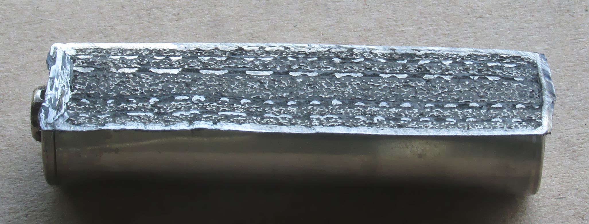

Hallo alle zusammen, ich staune, dass gegenwärtig noch wiederaufladbare NiMH AA-Zellen mit nur 600 mAh produziert werden (s.Bild). Bereits vor Jahren schon waren die Dinger doch mit 2700 mAh und mehr verfügbar. Die angegebene Kapazität von 600 mAh wird vom Ladegerät bestätigt. Die Waage zeigt allerdings nur ein Gewicht von 11,6 Gramm an. Eine 2700 mAh-Zelle ist mit 30,5 Gramm dagegen fast dreimal so schwer. 3 Fragen nun dazu: - Betrug ist es ja keiner, denn der Hersteller druckt die Daten korrekt auf das Produkt. Aber warum dann kein kleineres Gehäuse wie AAA o.ä.? - Wird einfach nur ein Großteil des Zellenvolumens leer gelassen oder kommt eine billigere Mischung an Zutaten zum Einsatz, die eben nicht mehr als 600 mAh hergeben? - Aus Interesse würde ich die Zelle gerne mal mit Hausmitteln der Länge lang sauber hälftig auftrennen um zu sehen wie sie drinnen aussieht. Könnten die enthaltenen Chemikalien da Probleme bereiten? Die Zelle stammt übrigens aus einer neulich gekauften kleinen Solar-Laterne, die als Gimmick nachts auch noch über 6 h lang ein Hochspannungsmodul + UV-Leuchte betreibt, mit der (angeblich) Mücken angelockt und getötet werden. Beste Grüße Ulrich

Ulrich E. schrieb: > Aus Interesse würde ich die Zelle gerne mal mit Hausmitteln der Länge > lang sauber hälftig auftrennen um zu sehen wie sie drinnen aussieht. Vielleicht kommt da eine AAA-Zelle zum Vorschein, die Kapazität würde passen. > Könnten die enthaltenen Chemikalien da Probleme bereiten? Mußt es ja nicht gerade auf dem Wohnzimmertisch machen. Der Elektrolyt ist Kalilauge. Die ist zwar ätzend, aber du mußt bei Berührung keine Vergiftungen oder sofortige Einbuße von Körperteilen fürchten. Einfach abwaschen genügt.
Icke ®. schrieb: > Vielleicht kommt da eine AAA-Zelle zum Vorschein ;-)) also eine Primärzelle AAA kann da eigentlich nicht eingebaut sein. Die Spannung spricht eher für NiMH und beim Lader läuft auch der Cycle-Modus korrekt. Und eine echte NiMH-AAA-Zelle dort heimlich einzubauen bringt IMHO auch keinen Sinn. Mechanische Adapter vom Format AAA auf AA sind verfügbar und sicher viel einfacher und billiger zu realisieren. Auch die Masse von 11,6 Gramm spricht eigentlich dagegen. Leider habe ich hier gerade keine aufladbare kleine AAA-Zelle, um deren Masse zu ermitteln. Ich werde also mal die Flex anwerfen (das Auge dabei natürlich unter Vollschutz) und das Innenleben der Zelle bestaunen... Beste Grüße Ulrich

Hallo alle zusammen, hier nun das versprochene Bild vom Innenleben der "NiMH-Zelle". Das Aufschneiden hat mit der Zelle in den Schraubstock eingespannt und einer ganz flachen Scheibe in der Flex besser als erwartet geklappt. Notarzt oder Feuerwehr mussten auch nicht anrücken ;-) Also ich bin kein Experte auf dem Gebiet, aber für mich sieht das ganze hier eher wie am heimischen Küchentisch handgewickelter Pfusch aus. Deutlich im Foto zu sehen: Von dem inneren Freimaß (43mm) sind gerade mal rund 2/3 (28mm) mit Elektroden-Wickel gefüllt. Der graue Filz sieht aus wie von einem alten Lappen und mehr als fünf Windungen scheint der Wickel nicht zu haben. Es sieht alles irgendwie extrem grob verarbeitet aus. Bei soviel eingebauter Luft sind die 11,6g Gewicht auch kein Wunder. Erstaunlich dass da überhaupt Strom rauskommt... Was ist eure Meinung dazu? Kann eine NiMH-Zelle innen tatsächlich so aussehen? Beste Grüße Ulrich
Das WAR ein Akku speziell für Solar-Anwendungen, mit hoher Zyklenfestigkeit. Also weder Pfusch noch betrug, nur für spezielle Anforderungen optimiert. Mehr Kapazität wäre durchaus möglich, sollte aber wegen der Zyklenfestigkeit, an das Solarmodul angepasst sein. Daher gleiche Bauform mit unterschiedlichen Kapazitäten. 600-1200mAh sind da üblich.
Macht der große Hohlraum in der Mitte das Ding wirklich zyklenfester oder was ist der Trick? Ich meine da könnte man ja noch fast eine AAA reinstecken. :)
Das Lochblech ist Träger für das Metallhydrid-Pulver. Je größer der Radius ist destso weniger mechanischer Stress entsteht in der innersten Windung. Der Rest ist normale NiMh Zelle, so viel Aktivmaterial wie nötig, recht dicker und einfacher Separator. -->Für ihren Zweck war die gut, zwar nicht hochstromfähig auch keine niedrige Selbstentladung aber günstig und robust.
Ulrich E. schrieb: > Was ist eure Meinung dazu? Kann eine NiMH-Zelle innen tatsächlich so > aussehen? Offensichtlich schon, wie das Beispiel beweist. Ich glaube nicht, daß da was optimiert wurde, es sollte einfach nur billig sein. Ansonsten hätte der Hersteller sorgfältiger gearbeitet und wäre mit dem Platz in einer AAA-Zelle ausgekommen.

Icke ®. schrieb: > Ich glaube nicht, daß da > was optimiert wurde, es sollte einfach nur billig sein. Ansonsten hätte > der Hersteller sorgfältiger gearbeitet und wäre mit dem Platz in einer > AAA-Zelle ausgekommen. Woran machst Du bei dem Bild mit dem zerfetzen Innenleben fest dass nicht ordentlich gearbeitet wurde und warum soll man das in den Platz einer AAA-Zelle reinquetschen? Was für Vorteile hätte der Hersteller und der Kunde davon? Nur weil es technisch geht macht es noch lange wirtschaftlich Sinn.
Ulrich E. schrieb: > das Interesse war geweckt. Ich habe also auch noch mal eine betagte > (8..10 Jahre?) 2700mAh-AA-Zelle eines namhaften japanischen Herstellers > geopfert und aufgeschnitten (s.Bild). > > Finde den Unterschied! Der kostet mehr in der Herstellung und ist für enen anderen Anwendungsfall gedacht.
rcc schrieb: > bei dem Bild mit dem zerfetzen Innenleben... das einzige was beim Aufschneiden "zerfetzt" wurde sind die 3 kleinen aufgerissenen Perforationen rechts im inneren Wickel. Alles andere war tatsächlich genau so verbaut wie im Bild zu sehen. IMHO also nicht gerade sehr vertrauenserweckend.

Ich würde ja gerne "den" Unterschied zwischen den Bildern erkennen aber so ganz gut ist das nicht zu erkennen. Offensichtlich ist die eine Zelle bis zu den Enden und in die Mitte ausgefüllt, scheint aber weniger Windungen und dafür erheblich dickere Lagen zu haben? Demnach wäre eher die Dicke als die Fläche des (aufgerollten) Folienpakets für die Kapazität entscheidend?
Entscheidend für die Kapazität ist vereinfacht die Menge des Akivmaterials, entscheidend für die Leistung die Dicke der Lagen und des Speparators (wenn man von gleichem Aktivmaterial und Elektrolyt ausgeht). Hier also wenig Kapazität und wenig Leistung dafür kostengünstig. Nochmal: Warum ist der Aufbau hier nicht vertrauenserweckend? Nur Mutmassung? Schonmal Zellen entwickelt oder in Stückzahlen gebaut?

rcc schrieb: > Nochmal: Warum ist der Aufbau hier nicht vertrauenserweckend? Hmm, der o.g. Begriff "zyklenfest" impliziert auch eine gewisse Langlebigkeit. Die aufgeschnittene 600mAh-Zelle besitzt mit ihrer Masse von nur 11,6 Gramm ja zweifelsfrei rel. große Hohlräume. Ob diese bei dem Preislevel zum Schutz der aktiven Substanzen mit einem Inertgas gefüllt wurden ist fraglich. Beinhalten die Hohlräume nur normale Fabrikhallenluft, könnten dadurch unkontrolliert ablaufende chem. Reaktionen eine zusätzliche schleichende Leistungsabnahme bedeuten. Noch was: Unterm Mikroskop sieht es eher so aus, als ob die weiter oben erwähnte zerrissene Perforation am rechten Ende des inneren Wickels bereits vor der Öffnung bestanden hat. Die ansonsten durchs Auftrennen entstandenen sichtbaren Schliffkanten fehlen in diesem Bereich völlig.
