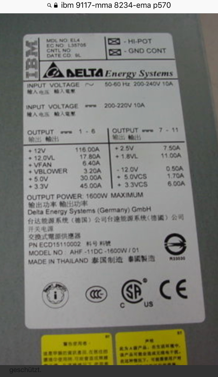

Hi, ich habe einen Tipp bekommen dass ich es hier bei euch mal versuchen soll. Ich suche einen Schaltplan für ein IBM Servernetzteil. Genaue Bezeichnung lautet IBM 9117-MMA 8234-EMA P570 1600 W. Kann damit wer was anfangen bzw.mir helfen. Noch besser wäre es natürlich (dann bräuchte ich den Schaltplan gar nicht) wenn mir jemand sagen kann, welche der kleinen Kontakte/Pins für an und aus zuständig sind also welche ich überbrücken muß um das Netzteil zum laufen zu bringen. Gruß

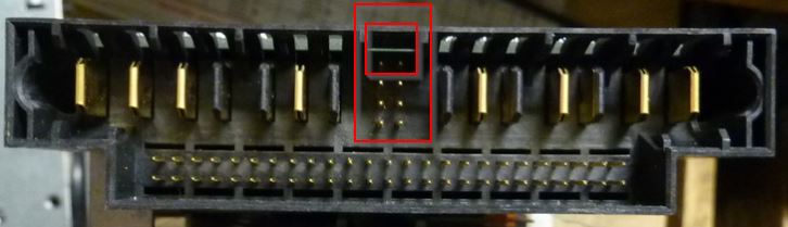

Ja gute Frage, zwecks Pin 9. Ist das denn überhaupt Pin 9 der da fehlt. Rechts steht ja 7-11. Wenn der freie die 9 ist würde dann nicht rechts in der Tabelle stehen 7-12, hmm ich weiß es nicht. Ich weiß aber auch gar nicht ob das wichtig ist... Pin 14, okay, welcher ist Pin 14?
Tino W. schrieb: > Ja gute Frage, zwecks Pin 9. Ist das denn überhaupt Pin 9 der da > fehlt. Rechts steht ja 7-11. Du hast recht, ich hab nur die Leerzeile gesehen. Wenn der freie die 9 ist würde dann nicht > rechts in der Tabelle stehen 7-12, hmm ich weiß es nicht. Ich weiß aber > auch gar nicht ob das wichtig ist... Pin 14, okay, welcher ist Pin 14? PIN 14 war auf ein PC Netzteil bezogen. Kannst du nicht mal ein paar Fotos von deinen Anschluss Steckern hochladen?

So, hier mal das Bild von der Kontaktleiste. Was ich schon rausgefunden habe. Die großen Kontakte, also die 7 Pins links und die sieben rechts. Wenn ich von links Anfange, ist die 1 und die 6 (links) und die 9 und die 14 (rechts) sind Masse. Die gehen alle auf eine Schiene und dann ans Gehäuse.
Tino W. schrieb: > Die großen Kontakte... ...sind nicht zum Einschalten gedacht. Verdächtig wären die tiefer sitzenden PINs in der mittleren Reihe, entweder gegen Masse oder U_stb, manchmal per Jumper mit Nachbar. Auf eigenen Gefahr.
Aslo die beiden oberen Pins von den 8 in der mitte, richtig. Also die könnten es vieleicht sein... Was meinst du mit U_stb

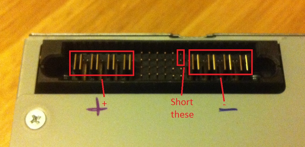

Es könnte so sein. Bei dem anderen Netzteil von dem ich gesprochen habe, glaub 3950 von IBM da ist es ähnlich. Hier mal das Bild von diesem. Wenn die beiden Pins (Short these) verbunden sind, geht dieses an.
Tany schrieb: > Tino W. schrieb: >> Die großen Kontakte... > > ...sind nicht zum Einschalten gedacht. > Verdächtig wären die tiefer sitzenden PINs in der mittleren Reihe, > entweder gegen Masse oder U_stb, manchmal per Jumper mit Nachbar. > Auf eigenen Gefahr. Aber was bedeutet U_stb und wie kommst du auf die beiden oberen, von den Pins in der mitte. Warum diese beiden? Ist das nur eine Vermutung? Will es ja nicht gleich zerschießen ;)

Tino W. schrieb: > Aber was bedeutet U_stb... Jedes PC Netzteil hat eine Standby Spannung, meist 5V. > und wie kommst du auf die beiden oberen, von den > Pins in der mitte. Warum diese beiden? Ist das nur eine Vermutung? Will > es ja nicht gleich zerschießen ;) Sitzen die Beiden nicht bißchen tiefer als andere? So ein Netzteil habe ich nicht. Eine Vermutung und wie gesagt auf eigenen Gefahr. > Bei dem anderen Netzteil von dem ich gesprochen habe, > glaub 3950 von IBM da ist es ähnlich. Hier mal das Bild von diesem. Wenn > die beiden Pins (Short these) verbunden sind, geht dieses an. So ähnlich muß es auch gehen.
Tino W. schrieb: > Will es ja nicht gleich zerschießen ;) Der Gefahr mit dem Jumper schätze ich aber gering.

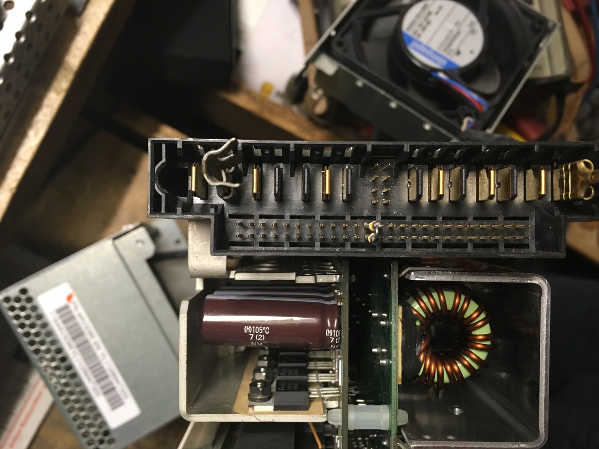

Also was ich jetzt rausgefunden habe. Wenn ich Strom drauf gebe, also normal mit dem großen Netzstecker, 220V, der eine Lüfter springt an, die rechte der 3 Kontrolllampen leuchtet ständig grün, die in der mitte blinkt grün und die linke blinkt gelb. Von den 7 großen Kontakten links liegen bei dem 7. 3,3 V an und bei den 8 kleinen Pins in der mitte haben die beiden unteren jeweils 5 V, mehr tut es nicht. Hat vieleicht noch jemand ne Idee wie ich es ansteuern kann.

So, ich bin etwas weiter. Vieleicht habe ich es, bin mir aber noch nicht sicher. Ich habe jetzt in der unteren Leiste, die komplett von links nach rechts mit den kleinen Pins bestückt ist, von links an gesehen, das zwölfte Paar also den oben und den Pin darunter gebrückt. Ich schick mal das Bild mit.
Tino W. schrieb: > Spannung liegt da keine an. Nur wie ich es geschrieben habe. An den > beiden unteren (von den 8 in der mitte, 5 V... An diese Pins würde ich mit einem Widerstand ca. 1k nach Masse ziehen, so dass die Low Pegel (ca. 0.4V) bekommen.
Wenn ich da die Brücke drin habe und das Netzteil an den Strom hänge, fängt zusätzlich zu dem einen Lüfter der ja auch die ganze Zeit schon lief(ganz leise) fängt zusätzlich der zweite Lüfter an zu laufen. Erst etwas langsamer und ruhiger aber dann relativ zeitnah (vieleicht 3-5 sek. danach) viel viel schneller und lauter. Da ist aber meine Frage, weil ich es einfach nicht weiß wie diese Netzteile so laufen, von der Lautstärke her. Also der Lüfter dreht ordentlich schnell und die Lautstärke ist auch bedrächtlich. Schwer jetzt beim schreiben zu erklären aber ich finde es macht ganz schön viel krach. Ist das denn normal? Laufen die Netzteile von diesem Typ sehr laut? Oder hab ich vieleicht nen Kontakt beim brücken erwischt wo das Netzteil immer auf Volllast läuft. Gibts das überhaupt bei dem Typ, unterschiedliche Stufen. Achso ja, wenn ich es so brücke und es so läuft, hab ich in der oberen Leiste, also die mit den großen Kontakten, am 2 und 3. von links 12 V anliegen. Die liegen dort aber immer an, egal ob ein Abnehmer dran ist oder nicht, spielt keine Rolle.
