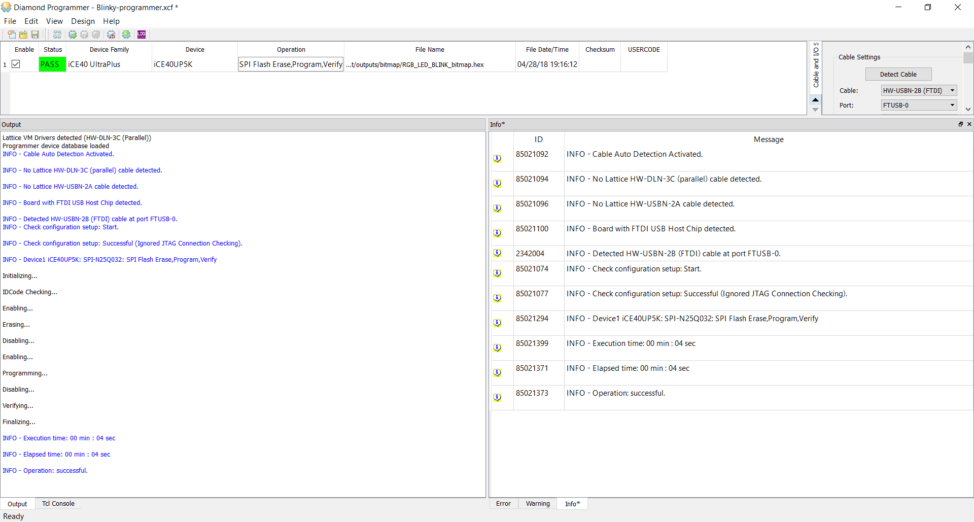

Hier der Output des Programmers beim Flashen eines ICE40UP5k pitschu

Mit 'Diamond Programmer' meine ich die Software von Lattice. Als Hardware nutze ich einen China FT232H Adapter (TIAO USB ...) oder den auf dem Gnarly board V2 verlöteten FT232H. Die Pin Belegung FT -> FPGA/Flash muss wie folgt sein: AD0 -> SCK AD1 -> Flash MOSI AD2 -> Flash MISO AD4 -> SS AD7 -> Reset
pitschu schrieb: > Die Pin Belegung FT -> > FPGA/Flash muss wie folgt sein Du verwendest einen iCE40, der hat, soweit ich das sehe, keinen internen Flash, du programmierst also einen externen Flash via SPI. Ich verwende aktuell einen Mach XO2, bei dem Flash bereits integriert ist. Ich nehme an, da verwendet man die Pins AD0-AD3 (also JTAG)?
Max M. schrieb: > pitschu schrieb: >> Die Pin Belegung FT -> >> FPGA/Flash muss wie folgt sein > > Du verwendest einen iCE40, der hat, soweit ich das sehe, keinen internen > Flash, du programmierst also einen externen Flash via SPI. > Ich verwende aktuell einen Mach XO2, bei dem Flash bereits integriert > ist. Ich nehme an, da verwendet man die Pins AD0-AD3 (also JTAG)? Beim Mach XO3 geht die MPSSE JTAG mit dem Diamond Programmer und UM232H, ADBUS0 TCK ADBUS1 TDI ADBUS2 TDO ADBUS3 TMS
