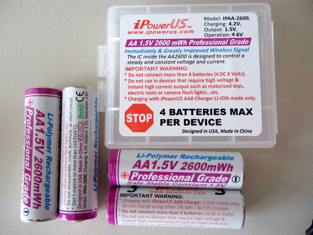

von Peter D. (Gast)
gibt es für die Einschränkung, von den erlaupten maximal vier Stück in
Serie, einen technischen Grund, oder ist das eine willkürliche
Entscheidung vom Hersteller?
Im Datenblatt steht auch keine weitere Erklärung.
Peter
von hinz (Gast)
Da steckt in jeder Zelle ein Schaltregler auf 1,5V. Der mag Rückspannung
nur in begrenztem Maß.

von hinz (Gast)
Peter D. schrieb:
> Ist mit Rückspannung gemeint, wenn ich z.B. ein Gerät ausschalte
> und
> eine Spule oder Motor darin erzeugt dann eine Spannnung, die die
> Elektronik in den Akkus zerstören kann?
Nein, eine der z.B. vier Zellen wird als erste leer sein und den
Schaltregler abschalten. Überleg dir welche Spannung dann an ihr
anliegt.
von Peter D. (Gast)
Das müssten dann minus 4,5 V sein, daran habe ich gar nicht gedacht.
Danke,
Peter

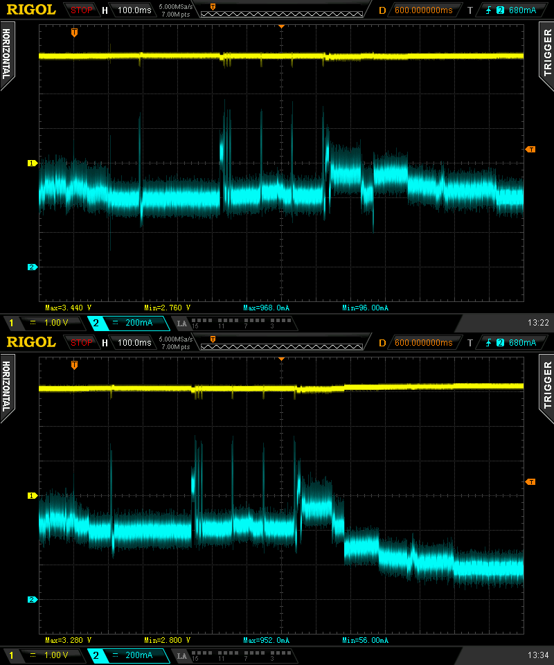

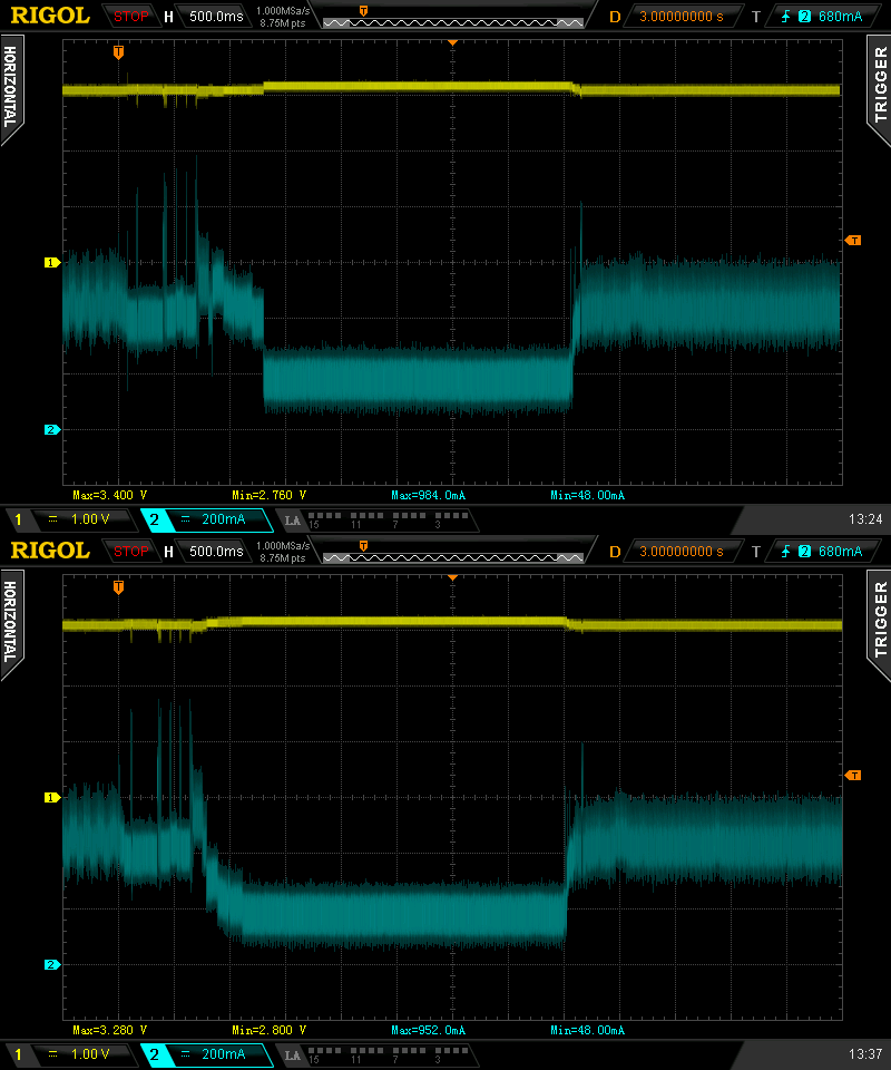

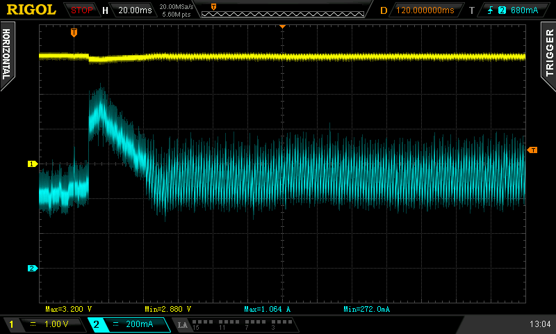

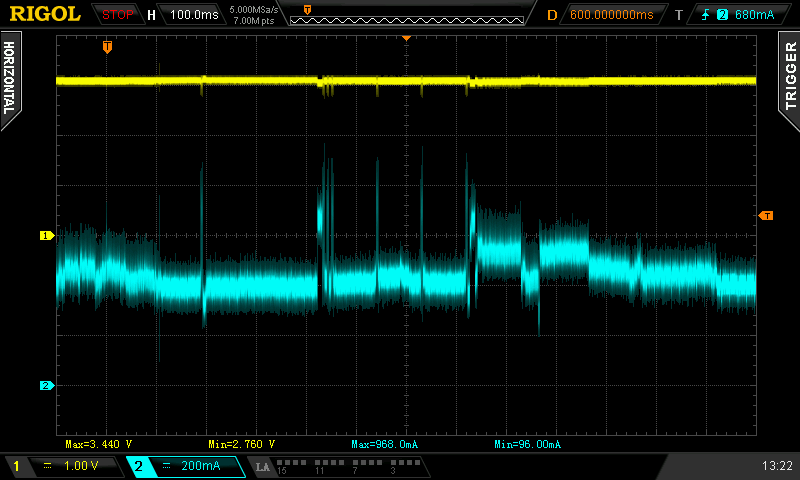

von Peter D. (Gast)
Hallo Dieter,
hier sind noch zwei Messungen mit dem höchsten Stromverbrauch.
Ich bin mit den iPowerUS Akkus wirklich zufrieden. Im freien mit
Sonnenschein schalte ich das Display sowieso aus. Da ist der
Stromverbrauch im Schnitt 100 mA bis 200 mA.
Peter
von Michael U. (amiga)
Peter D. schrieb:
> Hallo Dieter,
Mir fehlt der Stromverbrauch unmittelbar nach dem Blitz, da wird geladen
und das dürfte die höchste Spitze sein.
Ich bin da nur neugierig, der Hersteller Deiner Akkus sagt im Datenblatt
normal 500mA, max dauerhaft 750mA, 2A für 5s Maximun.
Suche bei Google:
https://www.google.com/url?sa=t&rct=j&q=&esrc=s&source=web&cd=1&ved=0ahUKEwjt8LTltuHaAhUHL1AKHSkXCMsQFggrMAA&url=https%3A%2F%2Fsep.yimg.com%2Fty%2Fcdn%2Ftheshorelinemarket%2FIPOWER-IPAA-2600-Data-Sheet.pdf&usg=AOvVaw06koD-IZoWCO3r5QlX7Stw
Gruß aus Berlin
Michael

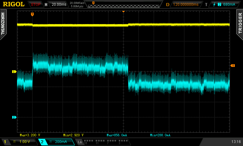

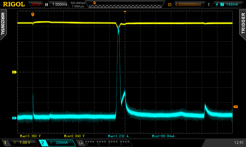

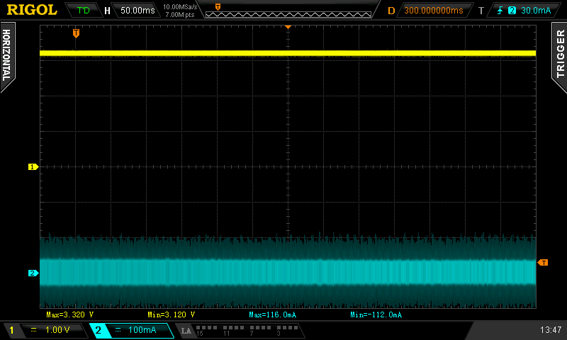

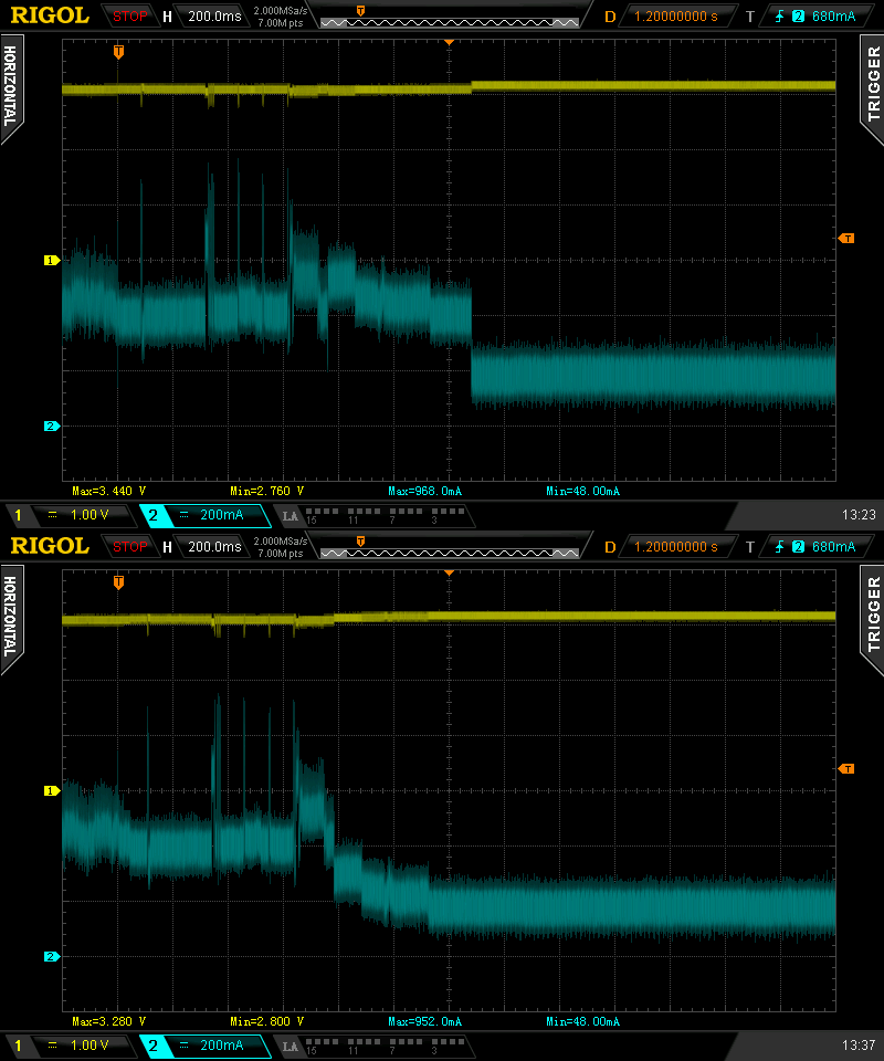

von Peter D. (Gast)
Hallo Michael,
anbei drei Messungen mit Selbstauslöser, oben ist mit Blitz, unten ohne
Blitz. Mehr habe ich nicht. Der Blitz ist bei der Kamera eingebaut und
klein.
Bei der 500 ms Messung wird in der Mitte das Display abgeschalten und
das Bild gespeichert.
Der direkte Link zum Datenblatt:
http://www.ipowerus.com/wp-content/uploads/2018/01/iPowerUS-IPAA-2600-Battery-Specification-171223.pdf
Peter

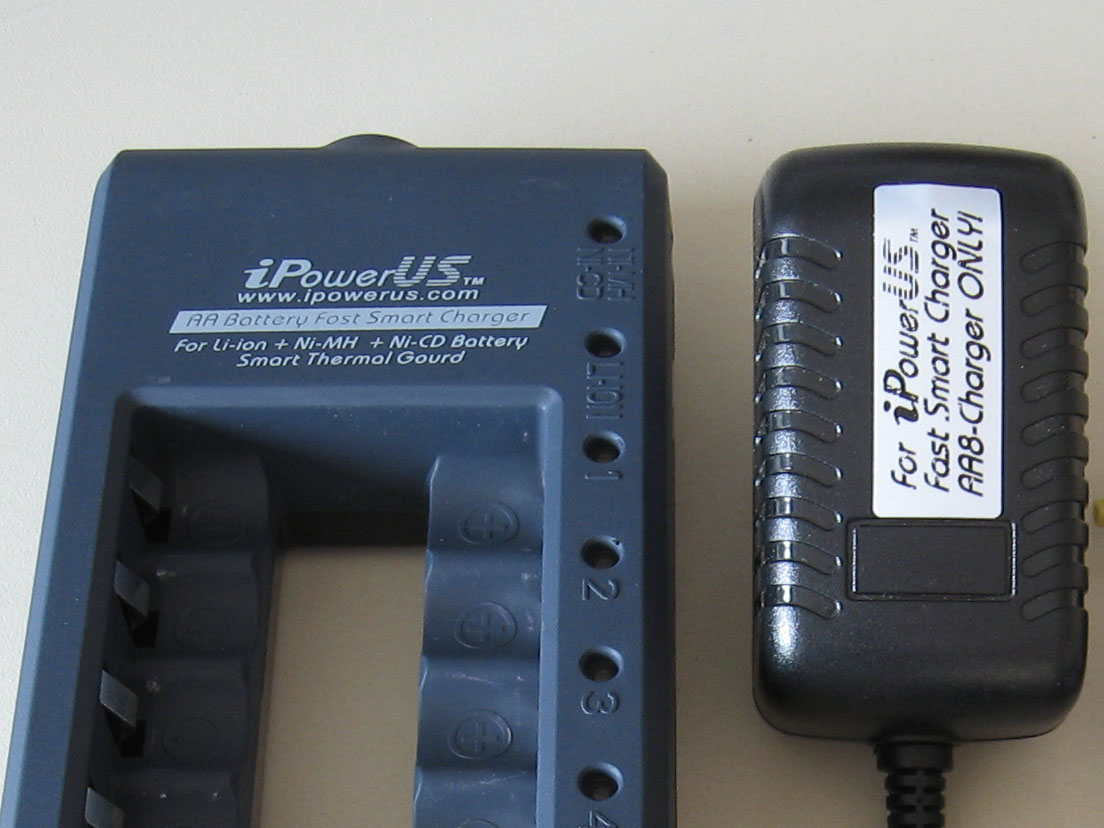

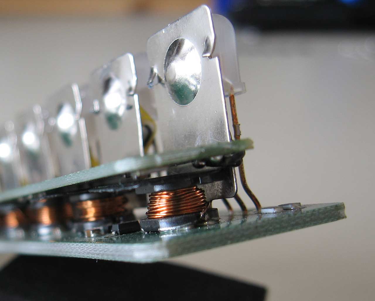

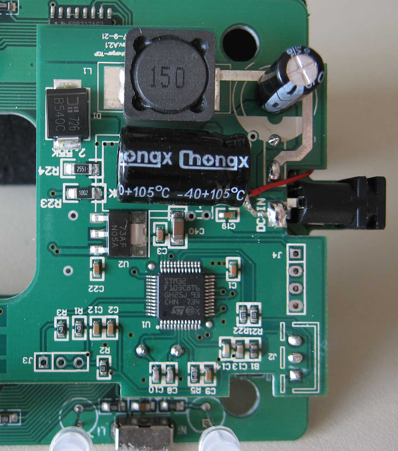

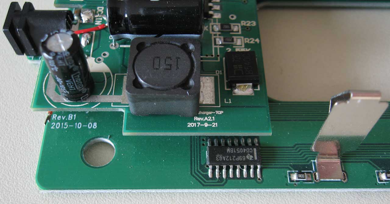

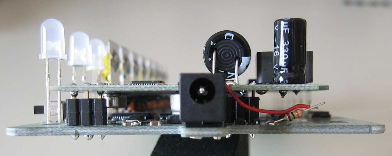

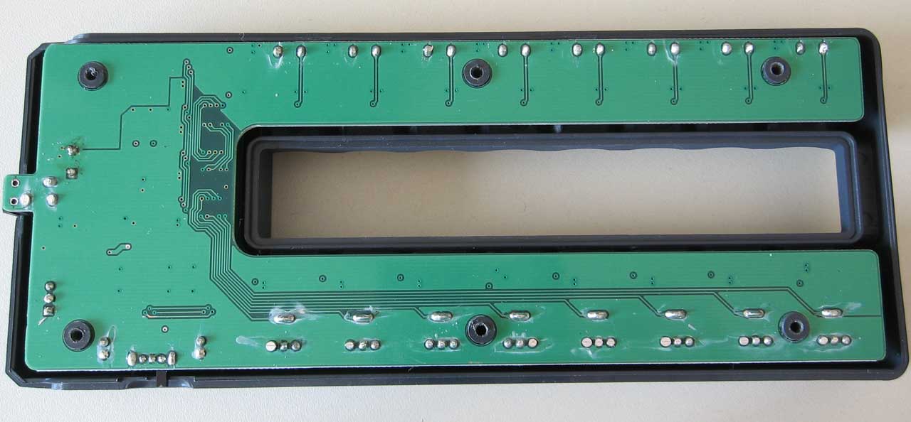

von Peter D. (Gast)
Anbei einige Fotos des geöffneten Ladegeräts.
Bis jetzt konnte ich 185 Fotos mit einem Akkusatz machen, und er ist
noch nicht leer.
Und zur Vollständigkeit, hier ist der letzte Beitrag des Bloggers:
https://ripitapart.com/2018/05/01/completed-self-discharge-test-of-kentli-ph5-1-5v-li-ion-aa-part-6/
Peter
