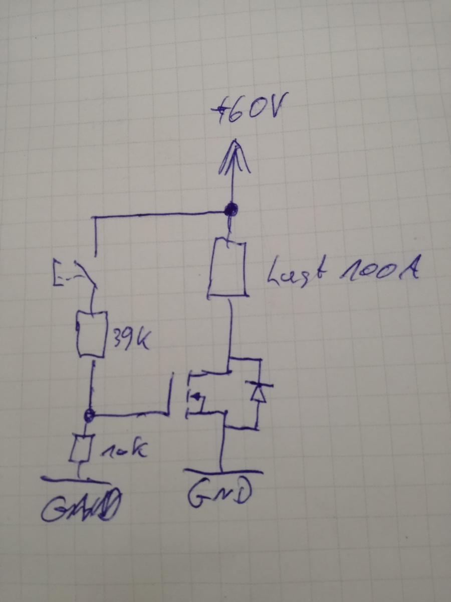

Hallo, erstmal möchte ich erklären, worum es geht. Ich möchte mir eine Induktionsheizung zum Schmieden von Messern bauen. https://public.ostfalia.de/~harrieha/lifter/media/images/c.png So in etwas soll die Schaltung dazu aussehen. Wird noch modifiziert. (mehrere Mosfets oder IGBTs jeweils parallel) Als Stromquelle soll ein 3Phasen-Trafo aus einem alten Schweißgerät dienen. Gleichgerichtet wird mit 3 Stück B6 Brückengleichrichter in parallel. Da noch auf die Gleichrichter warte, habe ich noch nicht die endgültige Ausgangsspannung messen können. Denke wird so um die 50V liegen. 1. Frage: Wird eine Glättung der gleichgerichteten 3Phasen-Wechselspannung nötig sein? Wenn ja wieso? Wenn nicht, wieso nicht? Tut mir leid, hab mit solchen Schaltungen noch nie zu tun gehabt und kann mir kein Bild davon machen, ob die Schwankung zwischen 47V und 53V da etwas ausmacht. Ich könnte mit max. 0,074F glätten(mehr Elkos habe ich nicht und möchte auchm wenns nicht nötig ist, keine mehr dazu kaufen), dann würde die Spannung aber bei 100A immer noch zwischen etwa 52 und 55V liegen. Ich gehe von 100A als Maximum aus. Den Strom werde ich wahrschleich nicht erreichen, soll aber alles dafür ausgelegt sein. 2. Frage: Ich möchte nicht die Schaltung direkt mit dem Trafos zusammen einschalten, sondern erst den Trafo und dann die Schaltung. Dazu habe ich mir überlegt, mit Mosfets (mehrere parallel) zu schalten, weiß nur gerade nicht, was die einfachste möglichkeit ist die zu schalten. Deshalb habe ich in meiner Naivität an die obige Schaltung gedacht. Wie gesagt, die genaue Spannung weiß ich noch nicht. Wird irgendwo zwischen 50 und 60V liegen. Sollte sie höher ausfallen, kann man immer noch modifizieren. Wäre dasm was ich da aufgemalt habe eine vernünftige Lösung? Wenn nicht, wieso nicht und was wäre mit möglichst wenig Mitteln zu ändern. Ich werde später noch viel mehr Fragen haben, diese sind aber momentan für mich die wichtigsten, weilich erstmal die Stromversorgung aufbauen möchte, bevor es an die Induktionsschaltung geht.

39K erscheint mir sehr viel, um das Gate in einer vernünftigen Geschwindigkeit umzuladen. In der Umladezeit wird der Mosfet im Linear-Betrieb arbeiten und bei 100A vermutlich schneller abrauchen, als er umgeschaltet ist. Zumindest bekommt er laut Widerstände nicht mehr als 20V Gate-Spannung ab ... :)

A. K. schrieb: > Nur vorsichtshalber gefragt: Dir ist klar, dass Parallelschaltung von > Halbleitern recht speziellen Regeln unterliegt? Mir ist klar, das jeder Vorgang, ob in Natur oder Technik, speziellen Regeln unterliegt. Allerdings sind mit nicht all diese Regeln bekannt. Meinst du etwas bestimmtes, was ich bedenken sollte?
Mampf F. schrieb: > 39K erscheint mir sehr viel, um das Gate in einer vernünftigen > Geschwindigkeit umzuladen. > > In der Umladezeit wird der Mosfet im Linear-Betrieb arbeiten und bei > 100A vermutlich schneller abrauchen, als er umgeschaltet ist. > > Zumindest bekommt er laut Widerstände nicht mehr als 20V Gate-Spannung > ab ... :) Aber grundsätzlich wäre das über soo eine Spannungsteiler möglich? Welche Werte wären sinnvoller?

Um es Mal vorsichtig auszudrücken: Du hast nicht die nötigen Grundlagen für sowas. Die "Schaltung" ist ungeeignet. - Wo kommt dein Ansteuersignal her? Du hast einen Schalter eingezeichnet. Wenn du induktiv Metallteile erwärmen willst musst du ein sich zeitlich änderndes Magnetfeld produzieren, du benötigst also ein AC Steuersignal mit der gewünschten Frequenz. - Was ist deine angepeilte Schaltfrequenz? - Was ist deine Last? Wie begrenzt deine Last den Strom? - Du hast keinen Gatetreiber. Die Widerstände sind viel zu hochohmig und den Schalter schnell genug aufzusteuern. - Deine Gatespannung kommt ohne Filterung direkt von der Lastspannung. Wenn du Spannungsspizten auf der DC Spannung hast kommen die direkt an dein Gate, das wird der Halbleiter nicht überleben. - Deine Versorgungsspannung soll aus einem Trafo mit Gleichrichtern kommen. Gleichrichter schaltet man nicht parallel, Dioden haben einen positiven Temperaturkoeffizienten. - Du benötigst zwingend einen Kondensator als DC Zwischenkreis. Die Spannungsschwankung von einigen Volt interessiert keinen, du musst jedoch einen Kommutierungspfad für deine Schalter zur Verfügung stellen. Der Transformator ist induktiv. Wenn du den Schalter abschaltest muss der Strom irgendwo weiterfliessen, sonst entsteht eine gewaltige Spannungsspitze die deine Schalter nicht überleben. - Du benötigst eine Freilaufdiode für deine Last. Wenn du den Schalter abschaltest muss der Laststrom weiterfliessen können, sonst entsteht eine gewaltige Spannungsspitze die deine Schalter nicht überleben.

aölsdjf schrieb: > Um es Mal vorsichtig auszudrücken: Du hast nicht die nötigen Grundlagen > für sowas. Die "Schaltung" ist ungeeignet. > > - Wo kommt dein Ansteuersignal her? Du hast einen Schalter > eingezeichnet. Wenn du induktiv Metallteile erwärmen willst musst du ein > sich zeitlich änderndes Magnetfeld produzieren, du benötigst also ein AC > Steuersignal mit der gewünschten Frequenz. Dazu hatte ich einen Link gepostet. Hier ging es jetzt erstmal nur um die Spannungsversorgung und den Strom einzuschalten. > > - Was ist deine angepeilte Schaltfrequenz? Etwa 15-20kHz. Wird sich dann zeigen, wo sich die Frequenz während des Heizvorgangs einpendelt. > > - Was ist deine Last? Wie begrenzt deine Last den Strom? Meine Last ist der Induktionsheizer. > > - Du hast keinen Gatetreiber. Die Widerstände sind viel zu hochohmig und > den Schalter schnell genug aufzusteuern. Also kleinere Werte. Welche wären geeigneter? Gatetreiber habe ich nicht. Sehe auch keinen Grund einen zu verwenden. Sollte es doch einen geben, wäre dankbar für eine Erklärung. > > - Deine Gatespannung kommt ohne Filterung direkt von der Lastspannung. > Wenn du Spannungsspizten auf der DC Spannung hast kommen die direkt an > dein Gate, das wird der Halbleiter nicht überleben. Wie würde so eine Filterung aussehen? > > - Deine Versorgungsspannung soll aus einem Trafo mit Gleichrichtern > kommen. Gleichrichter schaltet man nicht parallel, Dioden haben einen > positiven Temperaturkoeffizienten. Habe aber schon oft parallelgeschaltet Brückengleichrichter gesehen. Dachte solange die auf dem selben großen Kühlkörper montiert sind wäre das kein Problem. > > - Du benötigst zwingend einen Kondensator als DC Zwischenkreis. Die > Spannungsschwankung von einigen Volt interessiert keinen, du musst > jedoch einen Kommutierungspfad für deine Schalter zur Verfügung stellen. > Der Transformator ist induktiv. Wenn du den Schalter abschaltest muss > der Strom irgendwo weiterfliessen, sonst entsteht eine gewaltige > Spannungsspitze die deine Schalter nicht überleben. Diesen Gedankengang habe ich nicht verstanden. Wäre für eine ausführlichere Beschreibung des Probem, wenn möglich mit Lösung, dankebar. > > - Du benötigst eine Freilaufdiode für deine Last. Wenn du den Schalter > abschaltest muss der Laststrom weiterfliessen können, sonst entsteht > eine gewaltige Spannungsspitze die deine Schalter nicht überleben. Ich habe doch eine Freilaufdiode eingezeichnet.
Dann lies dich mal zum Thema ein.
Für den Anfang könnte es von Bedeutung sein, wie hoch die Gate-Source
Kapazität ist und wie lange es aufgrund der Widerstände dauert, diese
aufzuladen. Dann könnte es hilfreich sein, ein Ziel zu berechnen: Wie
lang darf es denn dauern?
Und nicht zu vergessen sei auch die Drain-Gate Kapazität, die bei so
hohen Spannungen den Aufladevorgang ganz erheblich beeinflusst. Sie kann
sogar zu Schwingungen führen.

Chris M. schrieb: >> - Du benötigst eine Freilaufdiode für deine Last. Wenn du den Schalter >> abschaltest muss der Laststrom weiterfliessen können, sonst entsteht >> eine gewaltige Spannungsspitze die deine Schalter nicht überleben. > > Ich habe doch eine Freilaufdiode eingezeichnet. Wo soll die sein in deiner eingangs geposteten Skizze? Chris M. schrieb: >> - Du hast keinen Gatetreiber. Die Widerstände sind viel zu hochohmig und >> den Schalter schnell genug aufzusteuern. > > Also kleinere Werte. Welche wären geeigneter? Gatetreiber habe ich > nicht. Sehe auch keinen Grund einen zu verwenden. Sollte es doch einen > geben, wäre dankbar für eine Erklärung. Es wird wohl einen Grund haben, warum hier so viele Leute darauf herumreiten; hier kannst du dich weiter einlesen und deine Meinung hinsichtlich der Notwendigkeit ggf. überdenken: https://www.mikrocontroller.net/articles/Treiber Ansonsten kannst du es natürlich gerne (mit ausreichendem Sicherheitsabstand) ausprobieren. Chris M. schrieb: > Asmodis schrieb: >> der schreckliche Sven schrieb: >>> Nimm besser einen SG3525 und eine Vollbrücke ohne Trafo. >> >> Topologisch gäbe es mehrere mögliche Variationen, allerdings >> dann auch mit ganz unterschiedlichen Eigenschaften. >> >> Chris M. schrieb: >>> Wüsste ich das alles, würde ich doch hier >>> nicht nachfragen. >> >> Du kennst (das merkt man halt) nicht einmal die richtigen Fragen. >> >> Das Problem ist, daß Du davon schon theoretisch anscheinend (nahezu) >> gar_nichts weißt. Von Praxiserfahrung in irgend einem diesem >> Projekt auch nur ähnelnden Bereich scheinbar völlig zu schweigen. >> >> Was hast Du denn schon (alleine/selbständig) gebaut? >> Bestimmt noch nichts in mit vergleichbarer Leistung. >> Vermutlich noch nicht einmal was topologisch Ähnliches. > > Richtig. Irgendwann fängt halt jeder mal an. Und bei mir ist es halt > jetzt soweit. Naja, eigentlich heißt es doch "Jeder fängt mal KLEIN an"...
Stefanus F. schrieb: >> Gatetreiber habe ich nicht. Sehe auch keinen Grund einen zu verwenden. > > Dann lies dich mal zum Thema ein. > > Für den Anfang könnte es von Bedeutung sein, wie hoch die Gate-Source > Kapazität ist und wie lange es aufgrund der Widerstände dauert, diese > aufzuladen. Dann könnte es hilfreich sein, ein Ziel zu berechnen: Wie > lang darf es denn dauern? Es wurde schon öfters gesagt, dass es auf Grund der Höhe der Widerstandswerte möglicherweise zu lange dauern würde. Darauf hin hatte ich den Vorschag gemacht die Werte zu verringern. Darauf ist niemand eingegangen. Wenn das Argument die Höhe der Werte sind, spricht doch nichts gegen deren Änderung. Wie wäre es also mit 3,9K und 1K? Dann als 2W Ausführung.
Chris M. schrieb: > Es wurde schon öfters gesagt, dass es auf Grund der Höhe der > Widerstandswerte möglicherweise zu lange dauern würde. Das war die gezielt freundliche Version. > ich den Vorschag gemacht die Werte zu verringern. Darauf ist niemand > eingegangen. Wenn jemand auf einem Fehler beharrt, kann man unterschiedlich drauf reagieren. Manche reagieren darauf mit einem brüsken "Unsinn", andere schweigen. Gate-Treiber gibts nicht ohne Grund. Verwende sie.
> Darauf hin hatte ich den Vorschag gemacht die Werte zu verringern. > Darauf ist niemand eingegangen. Um konkrete Werte zu beurteilen sind noch zu wenige Details der Schaltung bekannt. Du kannst davon ausgehen, dass an dieser Stelle Widerstände über 100 Ohm Ärger machen. Aber 0 Ohm wird auch nicht gehen. Und genau deswegen brauchst du einen anständigen Treiber.
Mit Gatetreibern kenne ich mich nicht aus, deshalb dachte ich, ich versuche es mit 2 Widerständen. Wenn das nicht geht, muss wohl ein Gatetreiber her. Kann mir da jemand einen empfehlen und mir sagen, wie der angeschlossen wird?
> Kann mir da jemand einen empfehlen und mir sagen, wie > der angeschlossen wird? Ich kann Dir erklären, wie man einen anschließt. Danach empfehle ich Dir einen anderen. Und danach schauen wir mal, ob der überhaupt in deine Anwendung passt. Spaß beiseite: Zuerst müssen die Anforderungen und die Rahmenbedingungen klar sein. Das ist hier noch lange nicht der Fall.
Chris M. schrieb: > Kann mir da jemand einen empfehlen und mir sagen, wie > der angeschlossen wird? Damit sind wir bei einem weiteren Punkt, der kurz angesprochen wurde. Jedem, der wirklich Tipps geben könnte (wozu ich mich nicht zähle), ist längst klar, dass das für ihn in eine längerfristige Dauerbeschäftigung ausartet. Fragen über Fragen, eine Antwort gebiert die nächste Frage. Meine erste Frage, zur Parallelschaltung, war mehr als Sondierung deiner Kenntnisse anhand eines Detailproblems gedacht. Recht schnell wurde klar, dass so ziemlich nichts vorausgesetzt werden kann. Und dafür ist das Projekt zu anspruchsvoll. Wenn du trotzdem einen Mentor findest, gratuliere. Aber wundere dich nicht, wenn die Begeisterung sich in Grenzen hält.

> AP88N30W
Das sind lächerlich kleine Spielzeuge verglichen mit deiner Anwendung.
Ich sage nur Ohmsches Gesetz:
100A * 48mΩ = 4,8V
4,8V * 100A = 480W
Hast du mal gesehen, wie heiß ein 150W Bügeleisen wird, oder ein 30W
Lötkolben. Und jetzt vergleiche nochmal die Größe von deren Oberfläche
mit dem Transistor. Kommt Dir da nichts komisch vor?
Lass Dir das von einer Fachfirma für Energieversorgung entwickeln. Hier
wirst du nicht weiter kommen. Ende der Sackgasse.
Stefanus F. schrieb: >> AP88N30W > > Das sind lächerlich kleine Spielzeuge verglichen mit deiner Anwendung. > > Lass Dir das von einer Fachfirma für Energieversorgung entwickeln. Hier > wirst du nicht weiter kommen. Ende der Sackgasse. Deshalb ja mehrere parallel.
Das müssen dann aber ziemlich viele sein. Du hast keinen Plan, wie man
die Last gleichmäßig verteilt, geschweige denn wie man die alle synchron
ansteuert.

Stefanus F. schrieb: >> Deshalb ja mehrere parallel. > > Das müssen dann aber ziemlich viele sein. Laut Datenblatt können die 48A. Da sollten doch dann wohl 3 parallel reichen. > Du hast keinen Plan, wie man > die Last gleichmäßig verteilt, geschweige denn wie man die alle synchron > ansteuert. Ich nahm an, das die Last sich von alleine gleichmäßig verteilt, weil der wärmste seinen Widerstand erhöht somit weniger Strom leitet und wenn alle auf einem großen Kühlkörper montiert sind, sollten die Temperaturunterschiede gering sein und somit auch die Stromverteilung relativ gleichmäßig sein. Oder ist das auch wieder nur Blödsinn? Und über synchron ansteuern habe ich mir tatsächlich keine Gedanken gemacht, da im Moment des Einschaltens ja nicht die vollen maximalen 100A zu schalten sind. Die fließenen ja erst wenn ich ein fettes Werkstück in die Spule halte. Oder ist das auch wieder nur Blödsinn?

Chris M. schrieb: > > Ich nahm an, das die Last sich von alleine gleichmäßig verteilt, weil > der wärmste seinen Widerstand erhöht somit weniger Strom leitet und wenn > alle auf einem großen Kühlkörper montiert sind, sollten die > Temperaturunterschiede gering sein und somit auch die Stromverteilung > relativ gleichmäßig sein. > Oder ist das auch wieder nur Blödsinn? Ja. Halbwissen bei diesen Leistungen führt zu relativ lauten und Tinitus verursachenden Knalleffekten, manchmal braucht es dann auch einen Feuerlöscher oder sowas. > Und über synchron ansteuern habe ich mir tatsächlich keine Gedanken > gemacht, da im Moment des Einschaltens ja nicht die vollen maximalen > 100A zu schalten sind. Die fließenen ja erst wenn ich ein fettes > Werkstück in die Spule halte. > Oder ist das auch wieder nur Blödsinn? Ja. Aber sowas von. Satanonkel - lerne Grundlagen. ASAP
Es geht bei so einem Projekt nicht nur darum ein- und aus zu schalten! Du benötigst, damit das sinnvoll und verlustarm funktioniert einen sauber dimensionierten Schwingkreis. Das anfänglich angedachte Ein- und Ausschalten erledigt sich mit der passenden Ansteuerung des Schwingkreises. Bei Mosfetkiller bastelt einer seit Wochen an so einer Konstruktion. Und der hat offensichtlich schon einige Ahnung von der Materie! https://forum.mosfetkiller.de/viewtopic.php?f=2&t=63741

> Laut Datenblatt können die 48A. Da sollten doch > dann wohl 3 parallel reichen. Nein, du musst nämliche alle Limits gleichzeitig unterbieten, nicht nur den maximal zulässigen Strom, der übrigens nur für winzige Bruchteile von Sekunden gilt. > Ich nahm an, das die Last sich von alleine gleichmäßig verteilt Ganz so einfach ist das nicht: https://toshiba.semicon-storage.com/de/design-support/innovationcentre/tcm0286_MOSFET.html > da im Moment des Einschaltens ja nicht die vollen maximalen > 100A zu schalten sind. Die fließen ja erst wenn ich ein fettes > Werkstück in die Spule halte. Da bin ich jetzt unsicher. Ich glaube, dass die Induktivität mit weniger Metall im Feld sogar sinkt, dann müsste der Strom ohne Werkstück sogar höher sein, als mit. Auf jeden Fall ist es total sinnlos, zusätzliche Schalt-Transistoren mit zusätzlichen Verlusten und zusätzlichem Ausfallrisiko hinzuzufügen. Du kannst die Transistoren des Schwingkreises steuern, das macht viel mehr Sinn. Ein Auto schaltest du ja auch nicht ab, indem du den Kraftstoff-Tank abklemmst. Auch nicht, indem du die Pumpe der Einspritzanlage abschaltest. Und die Straßenbahn trennt zum Anhalten sicher nicht den Stromabnehmer von der Oberleitung (außer vielleicht im Notfall, wenn die Steuerung versagt).
60V 100A zu schalten ist doch kein Problem, wichtig: - MOSFET mit niedrigen Rds_on und Rth_jC - Treiber im Abhängigkeit von Qg ab 2A - saubere Schaltsflanke - ausreichend Snuber,sauber Aufbau ...
