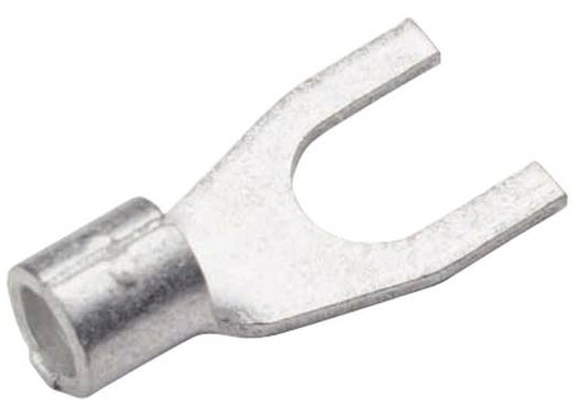

@ Michael Bertrandt: Entschuldigung, dass ich keinen Flachstecker als Abbildung bei meiner Frage mit hochgeladen habe. Ich dachte tatsächlich dass es reicht, nur die gesuchte Klemme als Verdeutlichung bzw. Beschreibung bildhaft darzustellen, mein Fehler. Ich versuche es nochmal zu Beschreiben: Ich bin auf der Suche nach Printklemmen, in die ich kleine Flachstecker einschieben und diese dann durch anziehen der zuvor gelösten Schraube festklemmen kann. Die Flachstecker die ich meine, werden im Volksmund auch Kabelschuh, Flachsteckhülse, Gabelstecker, Gabelkabelschuh oder ähnlich genannt. Ich füge zum Verständnis wie ein solcher Stecker aussehen könnte mal eine beispielhafte Abbildung hinzu. Die Stecker haben (glaube ich zumindest) eine Öffnung von ca. 4mm zwischen den beiden Beinchen. Manche Sorten dieser Stecker haben auch eine farbige Isolierung. Ich glaube die gibt es in Rot, Blau, Gelb, Klar usw. In die Isolierten Stecker können dann die abisolierten Kabel eingeklemmt werden ohne diese verlöten zu müssen.
