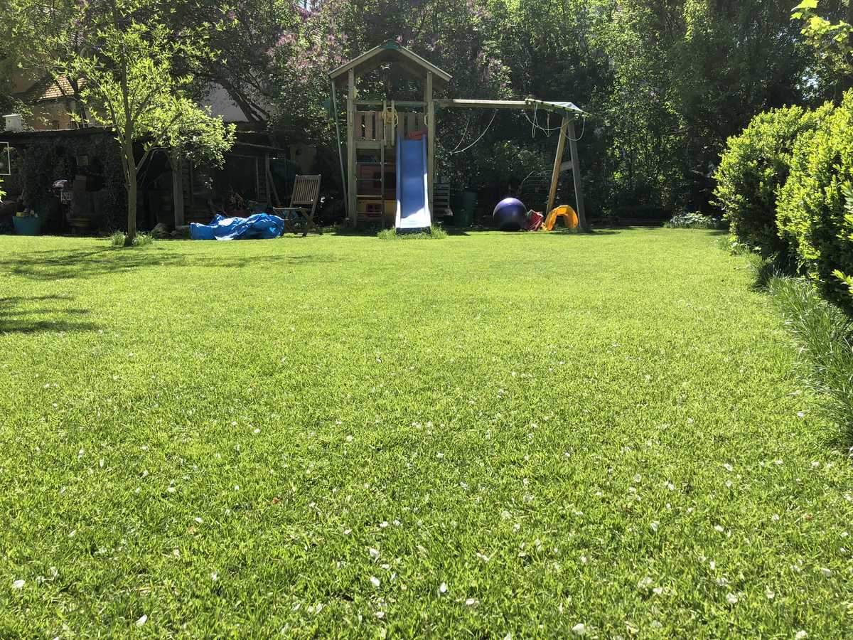

Na, eben. Und ein automatischer Mäher lebt von Zuverlässigkeit.
Wenn ich ihn jeden 2. Tag aus dem Beet ziehen muss, dann hab ich nix
davon.
Das ist ziemlich doof, wenn das z.B. am 2. Tag des Urlaubs passiert und
nach 2 Wochen hast dann wieder Dschungel und musst qualvoll 2-3 Stunden
überhohes Gras per Hand mähen. Und dann sieht der Rasen auch erstmal 2
Wochen kacke aus.
Und wenn das (sh Foto) der Standard ist, dann ärgert einen das.
