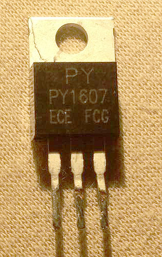

Kann mir jemand sagen welcher MOSFET sich hinter der Bezeichnung PY1607
(oder PY1 607) verbirgt bzw. mir ein Datenblatt bzw einen
Vergleichstypen geben?
 Tante GoOgle und Co. finden nix dazu
Herzlichen Dank
Gruss
Rooky
von Klaus R. (klaus2)
Gutes Foto fehlt!
Klaus.

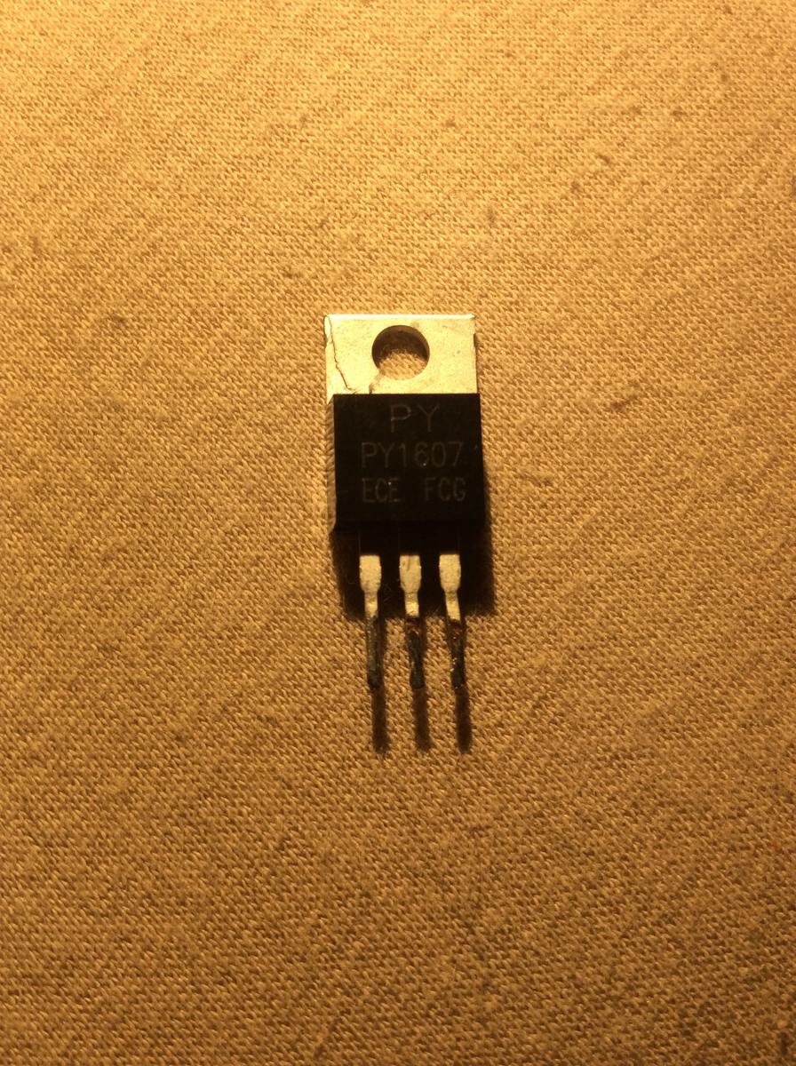

von Rooky (Gast)
Hallo zusammem,
Sorry hatte den IC beim ersten post nicht zur Hand
Anbei ein Foto
Ich nehme an das es ein MOSFET ist.
Stammt aus meinem defekten Hoverboard. Platine ist von bigpower.com.cn
Habe einen funktionsfähigen ausgebaut und mit testschaltung getestet.
Schaltet bei einer Gate-Spannung von gut 3.5V durch.
Gem. Gehäusetyp ist pining auf G D S.
2 der 12 MOSFETs hats erwischt.
Würde nun gern einen einigermassen Ersatztypen einbauen.
Denke da an IRF740 o.a.
Danke für Eure Hilfe
Gruss Rooky
von Rooky (Gast)
Hier noch ein foto des PCB
Gruss Rooky
von hinz (Gast)
Das ist kein MOSFET, sondern eine Doppeldiode, entspricht z.B. FR1607G.

von Genauer (Gast)
Drück Dich doch bitte verständlicher aus.
Ich vermute (!) mal, Du wolltest darauf hinaus, daß
so eine "Satelliten-Aufnahme" oft ganz einfach nicht
die gewünschten Informationen enthält.
Ansonsten ist mir der Höhenflug schleierhaft.
von Äxl (geloescht) (Gast)
Was für'n tolles Bild :))
von Jens G. (jensig)
@ hinz (Gast)
Und wie liese sich dann das hier erklären?
Fehlmessung, oder zu viel Phantasie des TO?
Eher würde sowas wie HY1607P passen.

von Rooky (Gast)
Hallo zusammem,
Danke für die super tollen und hilfreichen Hinweise....
An Jens G.
Ist 100% keine Doppel-Diode!!! Oder lassen die sich seit neuestem regeln
per Spannung.
Danke aber dennoch für den Tip mit HY1607P: das könnte passen 68V 70A
suche gerade einen typ mit ähnlichen/besseren Werten.
Und noch ne Anmerkung:
Jens G. schrieb:
> @ hinz (Gast)
Ganz einfach: nicht alle der 12 sind kaputt! Und einen davon hab ich
dann mal per MOSFET test angesteuert... und siehe da ganz ohne viel
Fantasie tat dann die "Doppel-Diode" den Dienst eines n-channel MOSFET!
Inhaltlich ging es mir darum ein Datenblatt zu finden, um die Eck-Werte
des besagten Bauteils zu wissen, damit ich ein adequates Ersatzstück
finden kann...  aber da mach ich mich dann doch mal lieber ans Messen
der Ansteuerung, als zu hoffen das das Teil hier evtl einer schon mal
gesehen hat!
Den Rest der Kommentare über die Fotos nehme ich mal unkommentiert hin!
Egal. Selbst ist der Anfäger
dennoch danke für Eure Zeit
Rooky
von hinz (Gast)
Dann hast du da tatsächlich einen kundenspezifisch gestempelten MOSFET.
Welche Kenndaten der hat weiß der Geier...
