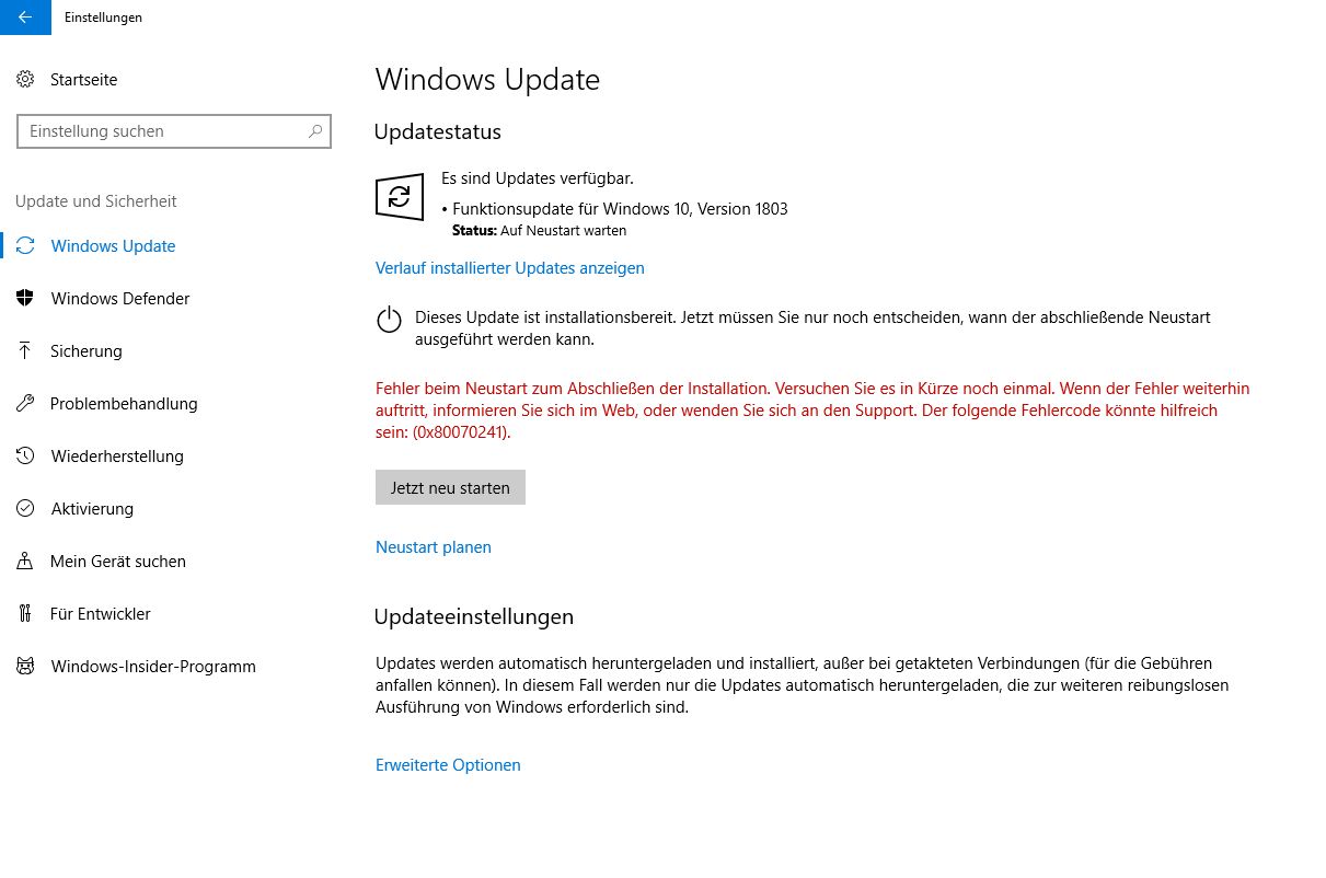

Abradolf L. schrieb: > Update auf 1803 ausgeführt? War 1709, habe das Update geladen, aber bei der Installation bleibts (gefühlt) ewig stehen bei 83%. Zeno schrieb: > Rechtsklick > auf das Gerätemanagersymbol Kommt sofort oben angehangene Fehlermeldung. bluppdidupp schrieb: > Wenn mmc.exe über als Admin gestartetes "cmd.exe" sich noch öffnen > lässt, Nee, leider nicht.
Uwe schrieb: > ewig stehen bei 83% Nee, Irrtum, ging jetzt doch weiter und fordert mich auf, den Rechner neu zu starten. Habe ich versucht per Button "Jetzt neu starten" und was passiert, s. Anhang. Grrr.

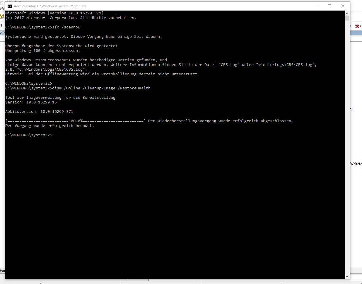

Was man noch versuchen kann: mmc.exe umbenennen (z.B. nach "mmc.exe.renamed") dann cmd.exe starten (Achtung: per rechtsklick "Als Administrator ausführen", nicht nur als Admin doppelklicken) und dann defekte Systemdateien reparieren lassen: sfc /scannow ggf. noch gefolgt von: dism /Online /Cleanup-Image /RestoreHealth ...mit etwas Glück wird das Paket mit mmc.exe drin durch Windows dann neu installiert und korrigiert dabei was auch immer nicht passt (ggf. fehlt ein Sicherheitskatalog (*.cat-Datei) auf dem System) ...oder ein neues Benutzerprofil mit Admin-Rechten anlegen und schauen, ob da alles läuft oder darüber den eigentlichen Benutzer zu einem Standarduser und nach Reboot wieder zurück zu einem Admin-User machen.

bluppdidupp schrieb: > ...mit etwas Glück wird das Paket mit mmc.exe drin durch Windows dann > neu installiert und korrigiert Nee, leider nicht, habe kein Glück. @bluppdidupp (Gast): Ich danke dir für deine Tipps. Ich selbst habe solche tieferen Detailkenntnisse gar nicht. Habe das von dir Vorgeschlagene durchgeführt (s.Anlage), aber es hat sich nichts geändert. Werde wohl doch das System neu aufsetzen müssen, schade Uwe

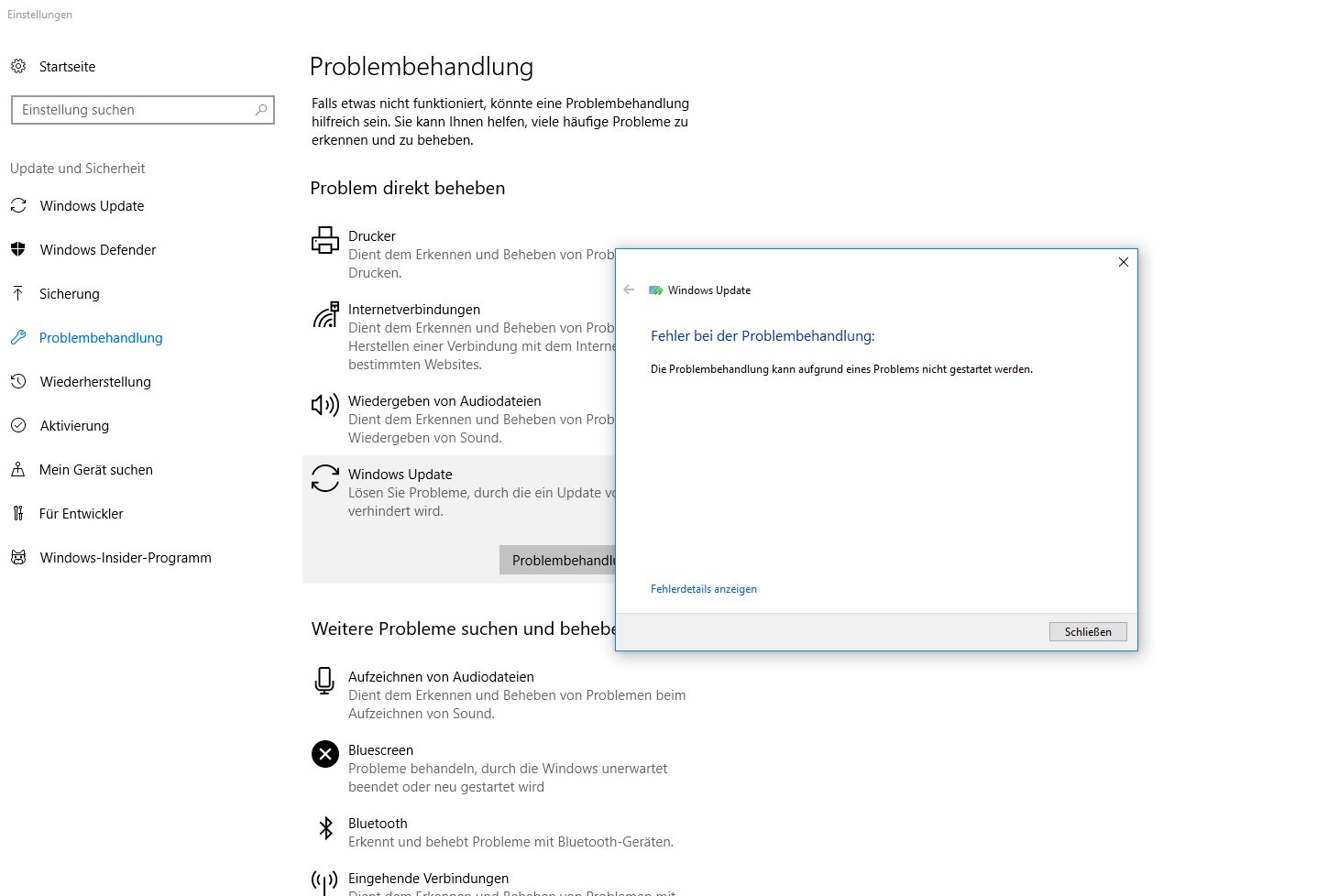

Abradolf L. schrieb: > Schau mal ob dein Problem dabei ist Auch das habe ich eben versucht, Ergebnis: s. Anhang. Michael R. schrieb: > aber Humor haben sie in Redmond > ;-) Stimmt genau.... :-((
> Die Problembehandlung kann aufgrund eines Problems nicht gestartet werden
Die Meldung hat was, ebenso wie die Empfehlung, sich an den
Systemadministrator zu wenden. Verarsche pur.

Das 0x80070241 Problem hatte ich mal bei einem älteren Update, dort hat es bei mir geholfen, das Media Creation Tool zu nutzen und die darin enthaltene Reparaturfunktion zu nutzen, dann gingen die Updates durch. https://www.downloadsource.net/how-to-fix-windows-error-0x80070241/n/9964/
Fehlercode 0x80070241 sagt quasi, dass eine digitale Signatur nicht validiert werden konnte*. Also im Prinzip wohl das gleiche Problem wie beim Starten der mmc.exe Unter Win10 kann man noch im Startmenü nach "Problembehandlung" suchen und dann in der "Problembehandlung" den Punkt "Windows Update" ausführen, das korrigiert solche Probleme manchmal. Direkt manuell auf das nächste Release updaten könnte man auch probieren: https://go.microsoft.com/fwlink/?LinkID=799445 ...die Update-Installer fixen solche Probleme häufig ebenfalls ;D Ich würde aber vermutlich auch eher mit dem Media Creation Tool (https://go.microsoft.com/fwlink/?LinkId=691209) einen aktuellen Installer erstellen und Windows damit eher komplett neu installieren statt weiter eventuell funktionierende Tipps durchzuprobieren ;D (*typische Ursachen: Irgendwelche Cleanup-Tools haben wichtige *.cat-Dateien gelöscht, die Windows-Update Datenbank ist beschädigt oder Rechneruhrzeit stimmt nicht, usw...)
Abradolf L. schrieb: > dort hat > es bei mir geholfen, das Media Creation Tool zu nutzen Es ist vollbracht... Hat zwar lange gedauert, aber jetzt kommt dieses verfluchte Fehlerfenster nicht mehr und die Apps lassen sich wieder starten. Das Media Creation Tool hatte ich runtergeladen und damit wurde dann quasi Win10 (1803) neu installiert, aber ohne Verlust der vorher installierten Programme und Einstellungen. Vielen Dank, Abradolf Lincler, für den Tipp mit dem Download. :-) Das hat mir offenbar ein zeitraubendes Neuaufsetzen des Rechners erspart. @ bluppdidupp: Tja, was die Ursache gewesen sein könnte, das wird sich wohl nicht mehr feststellen lassen. Aber ich habe etwas gelernt, denn von diesem Creation Tool hatte ich vorher nichts gewusst. Sollte wieder so ein Problem auftauchen, weiss ich was zu tun ist und werde nicht Tage mit erfolgloser Sucherei vergeuden. Rundherum ein grosses D A N K E an alle, die sich für mich bemüht haben, tschüss Uwe
