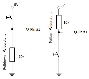

Guten Tag mitsammen, ich bastel für einen Verein eine "Mini Tastatur" mit nur drei Tasten. Hierfür wurde mir ein Adafruit Trinket (ATtiny85 @ 8MHz) überlassen. Der Microcontroller hat intern 2 Pullup - Widerstände (meines Wissens) Pin #0 und #2. Die funktionieren auch prima. Ich brauche für die dritte Taste jedoch einen weiteren. Daher habe ich 10k Ohm extern gegen 5V angeschlossen und die Taste gegen Ground angeschlossen. Funktioniert nicht. Experimentieren mit versch. niedrigeren Widerständen und 5V USB statt des 5V Pins hat auch nicht funktioniert. Selbst ein Spannungsteiler der einen Pegel von 4V an den Pin anlegt brachte mich nicht weiter. Ebenfalls ein Pulldown - Widerstand brachte mich nicht weiter. Frage 1: Gibt es einen dritten internen Pullup - Widerstand? Wenn ja, wo? Frage 2: Kann ich es riskieren ohne Widerstand an den NC Kontakt der Taste 5V anzuschließen? (A) Hiermit ist mein Pegel leider nicht ununterbrochen definiert. (B) Füge ich dem Gerät damit dauerhaft Schaden zu? Im Zweifelsfall muss ich durch das analoge Messen der Spannung am Pin damit eine boolsche Variable ansteuern. Diese Lösung würde ich nur ungerne verwenden. Vielen Dank und mit freundlichen Grüßen Robert

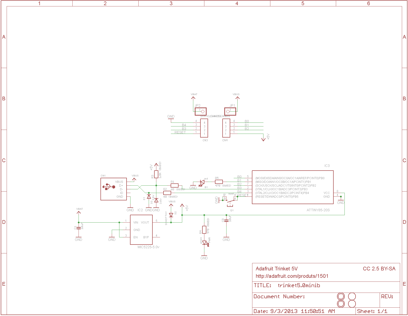

Auf dem Schema des Trinket ist an B1 eine LED mit Vorwiderstand angeschlossen. Den Vorwiderstand entfernen und B1 als Eingang mit Pullup programmieren.

Hallo, Harlekin schrieb: > Auf dem Schema des Trinket ist an B1 eine LED mit Vorwiderstand > angeschlossen. Den Vorwiderstand entfernen und B1 als Eingang mit Pullup > programmieren. richtiger Hinweis. Wenn man nichts ändern will geht nur externer PullDown und Taster gegen Vcc. Beim Drücken des Tasters sollte dann die LED eben leuchten. Abfrage als Input (ohne PullUp) sollte dann gehen. Gruß aus Berlin Michael
Harlekin schrieb: > Auf dem Schema des Trinket ist an B1 eine LED mit Vorwiderstand > angeschlossen. Den Vorwiderstand entfernen und B1 als Eingang mit Pullup > programmieren. Wunderschönen guten Tag, hat funktioniert. Ich danke vielmals für diesen Lösungsvorschlag. EDIT: Zu der Dokumentation des Beitrags ist übrigens noch hinzuzufügen, dass ich nun 3 gleiche Adafruit Trinkets zur Verfügung habe und bei allen das Verhalten gleich ist. Daher kann ich weitesgehend ausschließen, dass ein Exemplar defekt ist oder aber alle drei weisen den selben Fehler auf. Ich danke generell allen die sich an der Lösungsfindung beteiligt haben. In diesem Sinne wünsche ich ein traumhaftes Wochenende allerseits. LG

EDIT: Wenn man auf den Schaltplan guckt erkennt man wo das Problem lag. Meine Vermutung lag somit falsch. Dass die technischen Details vom Hersteller veröffentlicht wurden, habe ich leider erst sehr spät nach verfassen dieses Beitrags entdeckt. https://learn.adafruit.com/introducing-trinket/downloads
