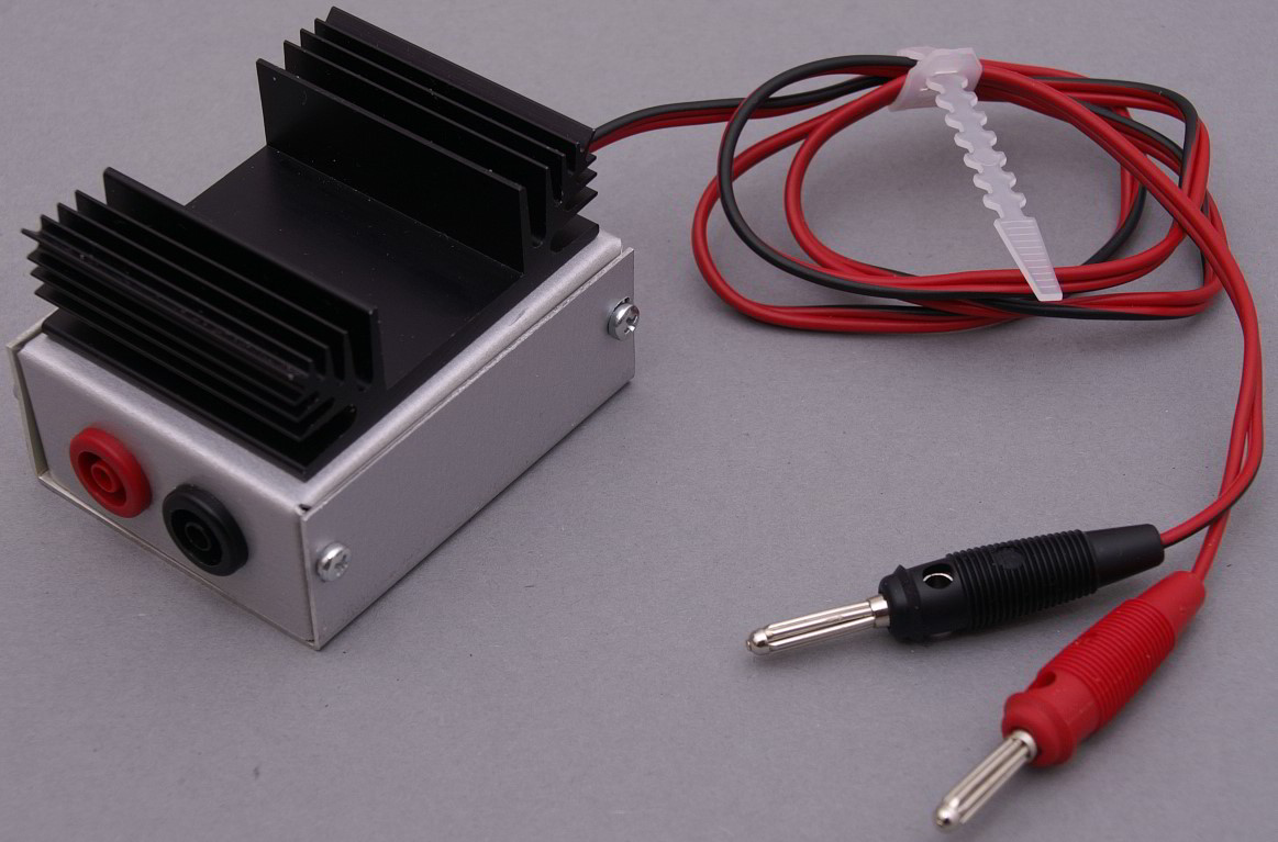

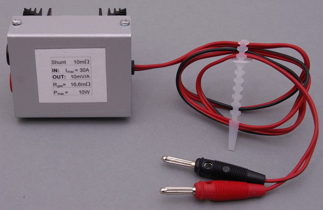

von Kevin K. (nemon) Benutzerseite
von Peter M. (r2d3)
Hallo Bernie,
anbei ein Strommessgerät für Arme.
Wäre Dir so ein Shunt zu aufwendig zu bedienen? :)
Für Deinen Messbereich müsstest Du etwas niederohmigeres nehmen, also
z.B. 5mOhm oder gleich 1mOhm wie bei Jörg.

Jemand schrieb:
> Geht das wirklich so einfach (und warum, wenn es denn so sein sollte)
> wenn die angegebene Genauigkeit (wichtig bitte dieses Detail nicht
> übergehen) erreicht werden soll?
Es geht noch einfacher, siehe Bild oben. Es braucht auch keine Batterie.

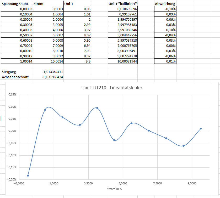

Ich habe mal spaßeshalber mein Uni-T UT210E genommen, weil es sehr
ähnliche Specs hat wie das CM2. Ich habe dann 10 Wicklungen aufgebracht
und 0-1A mit meinem Transkonduktanzverstärker durch diese Wicklungen
geschickt. Den Strom habe ich mit einem Burster 1240-1 Shunt und meinem
34401A gemessen.
Das Ergebnis (siehe Anhang) ist deutlich besser als erwartet. Im großen
und Ganzen bleibt die Linearitätsabweichung in diesem Bereich bei etwa
+/- 0,1%.
Ein PBV spielt da natürlich in einer ganz anderen Liga.

von Philipp C. (e61_phil) Benutzerseite
Peter M. schrieb:
> Alternativ muss man die Abweichung vermessen.
Da wird es dann erst interessant :)
So etwas wie ein 34401A ist gerade mal in der Lage die 0,5% zu
verifizieren. (imho 0,14% Unsicherheit im 3A Range im 1A Range 0,11%).
