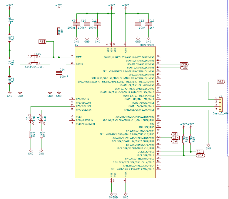

hi eine Frage, ich nutze die cube mx und stm32 workbench for stm32 (eclipse). Ich benutze die HAL und habe 2 output pins um leds an/auszuschalten, was funktioniert. Jedoch hab ich einen Taster, der richtig angeschlossen ist. Sobald dieser gedrückt wird, liegt 0 V an, jedoch reagiert der uC nicht da drauf. Nutze die HAL_ReadPin Funktion. Es wird immer eine 1 gelesen. Eingestellt ist 'nopull'. Was mich ebenfalls verwundert ist, dass wenn ich einen Interrupt Pin in Cube MX einstelle, dass dann immer 0 gelesen wird, obwohl 3.3V anliegen. Ich habe eher den Eindruck, dass es ein Software Problem ist. Vielen Dank für Tips
Um welchen Pin handelt es sich denn? Manche Pins haben eine Defaultkonfiguration und ich weiß nicht, ob HAL diese entfernt wenn nicht explizit gefordert.
Ne Frage, wo finde ich diese Defaultkonfiguration. Unter Configuration finde ich nichts Aufälliges.
Beim ARM müssen die pins explizit auf Eingang geschaltet werden. Sonst steht im IDR nur Müll. Die pinread Funktion wird vmtl. einfach nur per bitmaskierung aus dem IDR lesen.
Soll ich die hochladen oder Bilder von der GUI machen. Hier ist der Code in Eclipse, sieht alles gut aus.

Max D. schrieb: > Beim ARM müssen die pins explizit auf Eingang geschaltet werden. Sonst > steht im IDR nur Müll. Die pinread Funktion wird vmtl. einfach nur per > bitmaskierung aus dem IDR lesen. Die GPIOs der STM32 sind per default immer Eingang. GPIO7 ist bei diesem Controller schonmal nicht vorbelegt, daran kann es nicht liegen. Ist der Takt vom GPIOB aktiviert?
>> Ist der Takt vom GPIOB aktiviert? > __HAL_RCC_GPIOB_CLK_ENABLE(); Sieht danach aus, würde ich mal sagen.
Gibt es nun auch bald mal den ganzen Code, damit man auf das fehlende volatile hinweisen kann?
das ist echt seltsam, der liest immer nur ein HIGH, selbst wenn ich den taster drücke. Wie gesagt, habs gemessen, wenn ich drücke, liegt 0V am Pin an. Kann das sein, dass dieser chip schrott ist? habs bei digikey gekauft. Ich meine die uC sind super buggy, hardware und softwareseitig.

ich hab leider 2. mal die ioc drin. hab noch den schaltplan mithochgeladen. sw ist der Switch, also der Taster. Vielen dank für eure Mühe.
richtig, im layout ist ein pull up. haha, jaa, ich überlege auch die hal zu lassen. das ding ist bloss in meinen vorherigen projekten hat es immer damit wunderbar geklappt.
