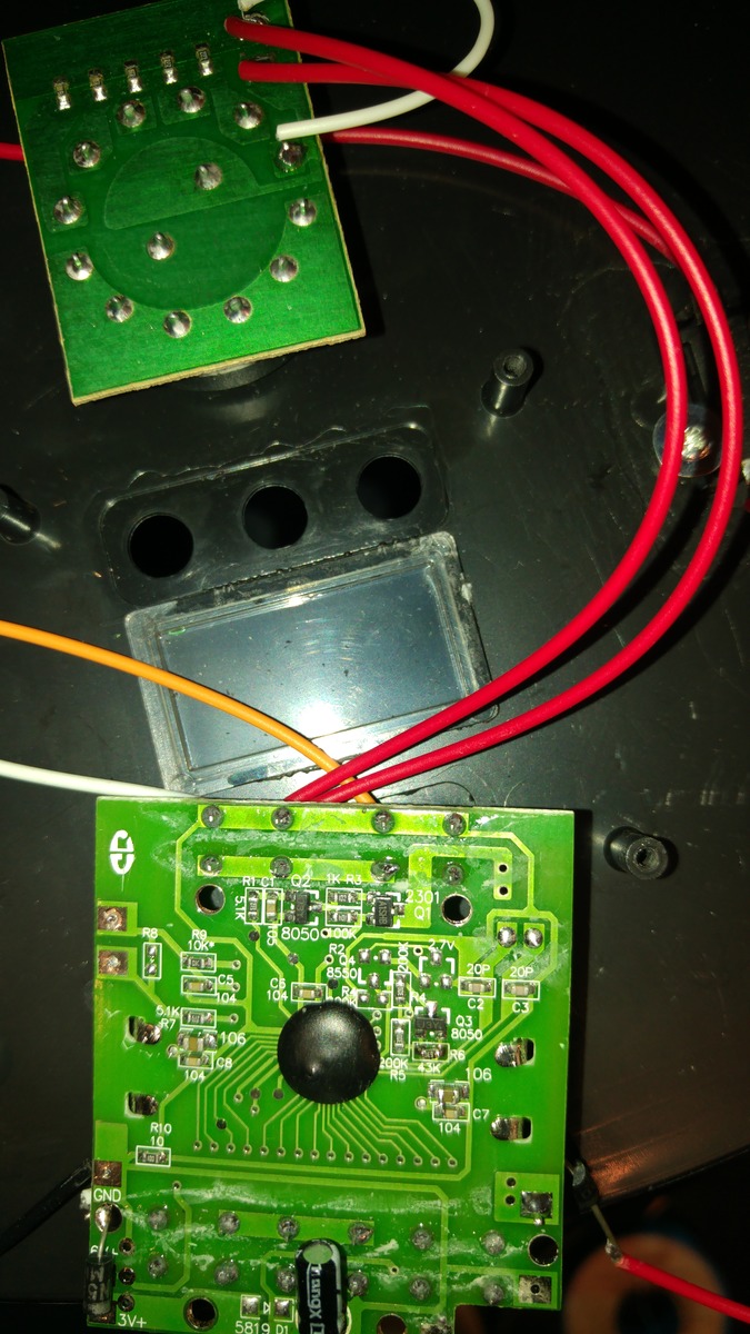

Hallo, bin neu hier und wuerde mich freuen, wenn mir jemand zu der beigefuegten Schaltung einen Tipp geben koennte. Auf dem Bild 403 sieht man unten die Schaltung einer Zeitschaltuhr von einem Futterautomaten, der bei mir fuer Forellen eingesetzt wird. Die Funktion ist eigentlich super. Man kann bis zu 4 Fuetterungen pro Tag einstellen und ueber den Potentiometer oben auf dem Foto, verstellt man die Laenge der Fuetterung. Bei einer Fuetterung wird ein Motor angetrieben, der mit einer runden Bürste Futterkügelchen in den Forellenteich streut. Das Problem ist allerdings, dass das geringste einstellbare Intervall ca. 5 Sekunden lang fuettert. Durch die Verstellung des Potentiometers erhöht sich der Widerstand zwischen den beiden roten Kabeln. Hat jemand vielleicht eine Idee, was an der Schaltung geändert werden müsste, damit das kleinste Intervall nur 1 oder 2 Sekunden statt 5 fuettert? Stromquelle sind 2 18650 Li-Akkus in Reihe,also ca 8 V. Bild 422: Die 3 Schalter oben sind fuer die Einstellung der Uhrzeit und Fuetterungszeiten, die beiden unteren Schalter haben die gleiche Funktion und starten eine Fuetterung. Ich habe bisher versucht, den Elko mit 10 uf durch einen mit ca 5 uf zu Ersetzen, hat aber nichts am Intervall geaendert. Waere echt super, wenn jemand helfen koennte. Besten Dank. Peter

hinz schrieb: > R7 verkleinern. Oder vergrößern. Man kann aus dem Bild nicht herauslesen, ob da einfach RC die Zeit macht oder z.B. eine Teilerspannung ausgewertet wird. Welchen Wert hat denn das Poti? Wo ist es angeschlossen, parallel zu R8? Und bei welchem Wert des Potis ist die Zeit jetzt am kleinsten?
Vielen Dank fuer die schnelle Hilfe. Ich habe R7 von 5,1 KΩ auf 1,27 kΩ und auch auf 0 Ω reduziert. Das kleinste Intervall ist in beiden Faellen immernoch bei ca 5 Sekunden und der Poti (0Ω-3kΩ) fuer laengere Intervalle hat kaum mehr Einfluss. Stufen 1-6 haben jetzt alles ca 5 Sekunden. Noch eine andere Idee?
HildeK schrieb: > hinz schrieb: >> R7 verkleinern. > > Oder vergrößern. Man kann aus dem Bild nicht herauslesen, ob da einfach > RC die Zeit macht oder z.B. eine Teilerspannung ausgewertet wird. > Welchen Wert hat denn das Poti? Wo ist es angeschlossen, parallel zu R8? > Und bei welchem Wert des Potis ist die Zeit jetzt am kleinsten? 5 sek wenn Widerstand am Poti =0 @paralell zu R8 45 sek. Wenn Widerstand am Poti 3 kΩ Danke.
Dirk D. schrieb: > Peter F. schrieb: >> Das Problem ist allerdings, dass das geringste einstellbare Intervall >> ca. 5 Sekunden lang fuettert > Ich nehme an das Bürstchen wird durch einen Gleichstrommotor bewegt. > Schalte doch einfach einen (Leistungs-)Widerstand in Serie, so dass er > langsamer fegt. > Dann wird in den 5 Sek. weniger gefüttert. Ja, so ist es...Danke fuer den Tipp, aber der Motor sollte schon mit etwas Speed drehen, sonst kann sich das Futter bein Anlauf verhaken.
Peter F. schrieb: > Noch eine andere Idee? Dann sind die 5s in der Programmierung des uC verewigt. Du wirst ein externes Monoflop verwenden müssen.
Man könnte an C5 mal messen, ob da irgendein Puls drauf liegt und ob der etwa Teil eines Monoflops ist.
Matthias S. schrieb: > Man könnte an C5 mal messen, ob da irgendein Puls drauf liegt und ob der > etwa Teil eines Monoflops ist. O weia...mein Physik LK ist schon über 20 Jahre her. C war Kondensator? C5 gibts 2 mal auf der Platine, meinst du mit Puls, dass da mal kurz ne Spannung anliegt? Ich glaube nicht, dass ich ein externes Monoflop hinbekomme. Keine Ahnung wo ich das reinloeten muesste.
hinz schrieb: > Peter F. schrieb: >> Noch eine andere Idee? > > Dann sind die 5s in der Programmierung des uC verewigt. Du wirst ein > externes Monoflop verwenden müssen. Ich glaube nicht, dass ich ein externes Monoflop hinbekomme. Keine Ahnung wo ich das reinloeten muesste. Hab grad erstmal googeln muessen was das ist...
Peter F. schrieb: > C war Kondensator? Ja. > C5 gibts 2 mal auf der Platine, Ich sah nur einen, rechts neben dem R8. Ich glaube aber, dass der nur Störungen ausfiltern soll. > meinst du mit Puls, dass da mal kurz ne > Spannung anliegt? Ja, das war gemeint, und zwar die Spannung, die die Treiber (Transistoren) zur Aktivierung des Motors ansteuert. Also gerade das 5s-Signal. Das müsste man unterbrechen und mit dem Monoflop verkürzen. Aber ohne die Platine vor mir zu haben oder wenigstens geeignete Messmittel bei dir, wage ich nicht zu sagen, wo du eingreifen könntest. Als Monoflop könnte z.B ein 555 verwendet werden. Das Poti zur Einstellung anderer Zeiten müsste dann an den angeschlosen werden.
