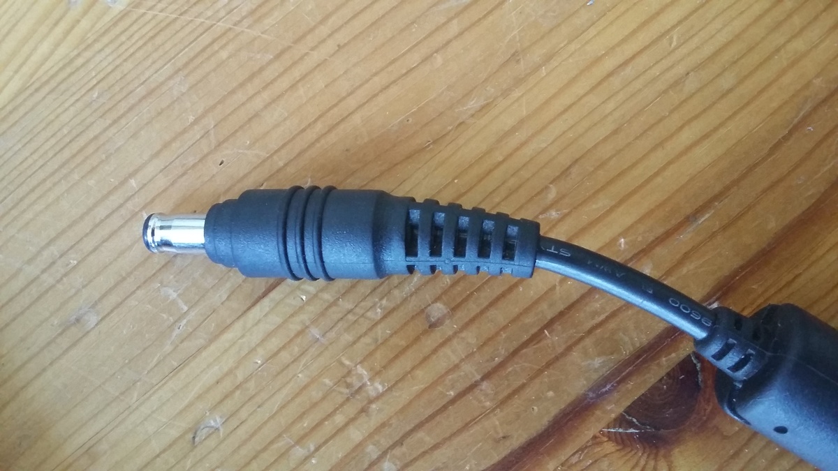

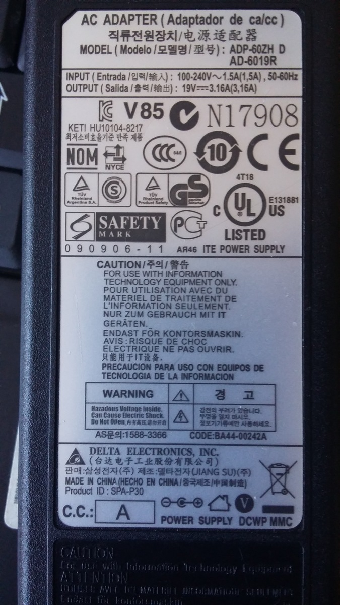

Ist das noch das Original Netzteil? Das Original kann man daran erkennen das auf dem Typenschild NICHT Samsung steht. Viele Nachbaunetzteile verwenden nicht den Original Stecker. Diese Stecker machen auf Dauer die Buchse kaputt. Der Samsung Buchse sieht man dann nicht an ob Sie defekt ist. Mach Mal ein Foto des NT Steckers. Thomas
Hi, die Bilder vom Stecker und der Beschriftung des Netzteils sind im Anhang, hoffentlich könnt ihr das lesen, ein Hinweis auf Samsung habe ich da bisher aber nicht drauf entdeckt. Ivo
Ivo Z. schrieb: > Man muss halt > mal gucken, wie man an den Metallstift im Inneren rankommt… Das Innenteil müsste eigentlich weit genug für eine normale Spitze eines Multimerters sein, und damit könnte man die Spannung mal nachmessen. Das NT selbst sieht wie ein original "Delta" aus. Wenn die Buchse fest auf die Mainboard Platine aufgelötet ist, bricht das an der Stelle gerne mal ab. Gerissene Leiterbahn sieht man manchmal nicht auf den ersten Blick, da muss das Multimeter ran.
