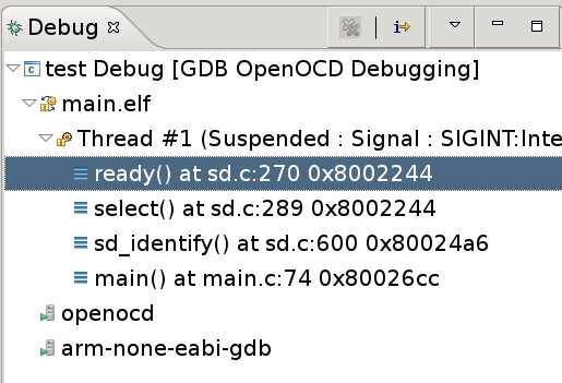

Nop schrieb:
> Ein Beispiel, wo Keil besser ist: Stack-Analyse. Das wirft einem Keil
> für jede Funktion inkl. Calltree aus, während GCC das nur pro Funktion
> ohne deren Calls kann - und nicht einmal das funktioniert zusammen mit
> FLTO.
Du meinst so wie im Anhang?
von Christopher J. (christopher_j23)
Er meint die Analyse zur Compile-Zeit, nicht zur Laufzeit. Außerdem ist
das nur der Call-Tree, keine Stack-Analyse.
