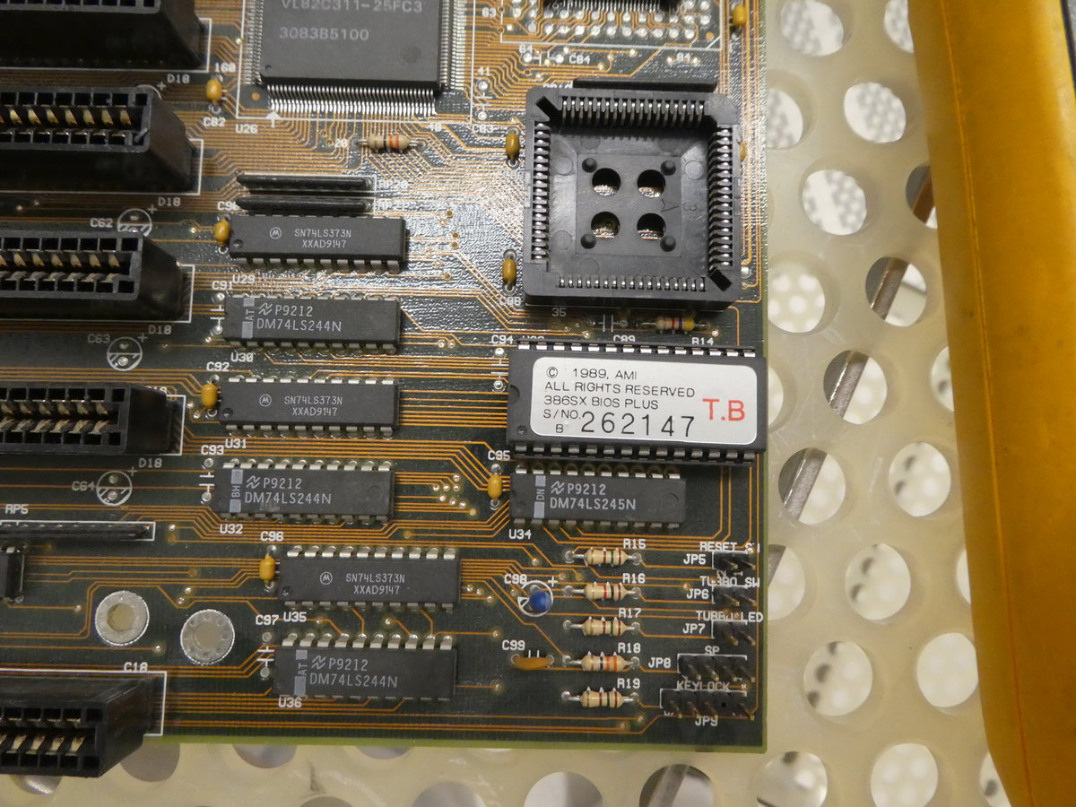

Der Akku hat noch 2,8 Volt?! Koennte eine gebrauchte Li-Ion Zelle (evtl Diode -0,7V) eingeloetet werden? Bilder vom Board und Batterie im Anhang.
michael_ schrieb: > Machmal konnte man das BIOS damals von anderen Rechnern nutzen. '87 standen da noch nich so viele in der Gegend rum. :) Bernhard F. schrieb: > Der Akku hat noch 2,8 Volt?! Die könnte sogar noch gut sein... zumindest ausreichend gut. Aufladen...? Aber egal, ins BIOS solltest du kommen. Wenn nicht is wirklich was hin.
Bearbeitet durch User
Welche Bausteine werden von der Batterie versorgt? Zur Sicherheit wollte ich mal nach dem Ausloeten die Leiterbahnen klingeln.
Eigentlich nur der MM6818p. Weil ich da auch Federkontakt-Sockel sehe. michael_ schrieb: > Mal beide neu in die Fassung drücken. !!! Nur mal draufdrücken, so das es sehr leise knackt, reicht schon. Bernhard F. schrieb: > Zur Sicherheit wollte ich mal nach dem Ausloeten die Leiterbahnen > klingeln. Welche Sicherheit? Kurzschluss wird das sicher nicht haben. Und wenns den doch sein muss. Durchklingeln, ankommen müsste es ja, irgendwo am EPROM.

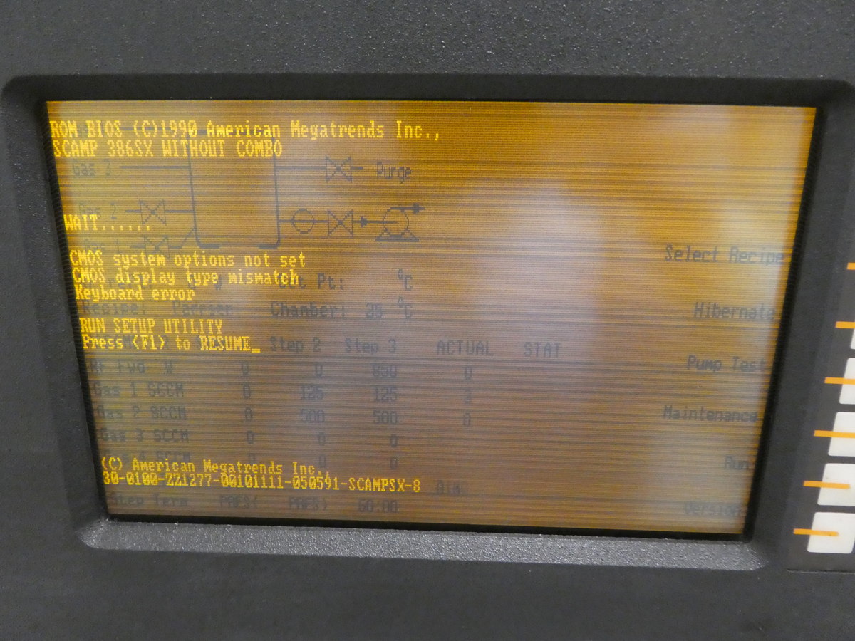

Habe BIOS und MM6818p aus dem Sockel genommen und neu eingesetzt. Nach Abstecken des Keyboards erscheint <DEL> um ins Setup zu gelangen. Dies funktioniert leider nicht. Siehe Screenshot. Um die Ecke habe ich einen Elektronikshop der alte PC verkauft, macht es mehr Sinn das ganze Board zu tauschen oder BIOS bzw CMOS Bausteine?
Bernhard F. schrieb: > Nach druecken von F1 stuerzt der Rechner ab. Hat doch vorher funktioniert? Alle 3 gesockelten, auch den IO/Tastatur Chip (P8042?)? Wenn nichts mehr hilft, sollte er die Ursache sein. Völlig vergessen, auch schon das CmosRAM gelöscht? Könnte der Jumper neben dem Akku sein. 2-3min. lang mal abziehen. [OT] Der Monitor ist aber heftig eingebrannt. 8-0
Bernhard F. schrieb: > Der Akku hat noch 2,8 Volt?! Koennte eine gebrauchte Li-Ion Zelle (evtl > Diode -0,7V) eingeloetet werden? Prinzipiell ja. Es muß aber sichergestellt sein, daß sie nicht vom Board geladen wird. Also nicht dort anschließen, wo der Akku verlötet ist, sondern über den 4-poligen Jumper daneben. Der ist üblicherweise für den Anschluß externer Primärbatterien vorgesehen.
Hallo, sieht ja erstmal normal aus, 386SX mit Ami-BIOS. Bernhard F. schrieb: > Nach Abstecken des Keyboards erscheint <DEL> um ins Setup zu gelangen. > Dies funktioniert leider nicht. Den Satz verstehe ich nicht. Was für eine Tastatur hast Du dran? Alte DIN-Tastatur? PS/2 mit Steckeradapter oder was? Klapper mal gleich beim Einschalten auf der DEL-Taste rum oder halte die fest (ausprobieren). Andere Tstatur testet, ohne Tastatur dran könnte bei dem BIOS eigentlich die geniale Ausschrift "Keyboard not found! Press F1 to continue" kommen. Gruß aus Berlin Michael

Also da steht doch "Keyboard Error" - imho hat der wohl das Keyboard garnicht erkannt.
Thomas schrieb: > Also da steht doch "Keyboard Error" - imho hat der wohl das > Keyboard > garnicht erkannt. Daran wird es wohl auch liegen, dass F1 nicht erkannt wird ;-)
michael_ schrieb: > Ja, aber man konnte da oft einen normalen C-MOS und eine ext. Batterie > einsetzen und einen Jumper umstecken. Wenn ein Dallas-Chip verbaut ist, geht das in der Regel nicht - sonst wäre das Problem ja einfach zu lösen gewesen. In diesem Fall ginge das aber. Teo D. schrieb: > Wenn der Akku ö.ä. leer ist, sollt er er aber mit default Einstellungen > hoch laufen, wenn nicht Krudeszeug verbaut ist. Naja, die Dinger erkennen nur recht wenig automatisch. Zumindest Festplatte und Diskettenlaufwerke muss man manuell eintragen, je nach Board auch mehr. michael_ schrieb: > Machmal konnte man das BIOS damals von anderen Rechnern nutzen. Wäre tatsächlich einen Versuch wert: Der "Chipsatz" sieht ziemlich uninteressant aus, und passende Images für 386SX findet man problemlos im Netz. Mir fällt auch spontan nichts ein, was auf dem Board durch eine Fehlkonfiguration kaputtgehen könnte. Bernhard F. schrieb: > Der Akku hat noch 2,8 Volt?! Wenn er 3.6 V haben sollte, würde ich ihn als "ziemlich leer" betrachten. Lag das Board ewig rum, bis es nicht mehr funktionierte, oder war das System öfter im Betrieb?
S. R. schrieb: > michael_ schrieb: >> Machmal konnte man das BIOS damals von anderen Rechnern nutzen. > > Wäre tatsächlich einen Versuch wert: Der "Chipsatz" sieht ziemlich > uninteressant aus, und passende Images für 386SX findet man problemlos > im Netz. Nach dem letzen Bild hätte es da einen Checksum-Error für das BIOS geben müssen. Ist aber i.O. 386SX BIOS habe ich in Rerserve :-)

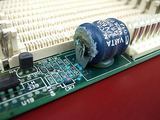

S. R. schrieb: > michael_ schrieb: >> Ja, aber man konnte da oft einen normalen C-MOS und eine ext. Batterie >> einsetzen und einen Jumper umstecken. > > Wenn ein Dallas-Chip verbaut ist, geht das in der Regel nicht - sonst > wäre das Problem ja einfach zu lösen gewesen. Wo ein Wille ist und invasives Werkzeug...
Timmo H. schrieb: > Bei alten 386er Mainboards war es noch oftmals ein NiMH/Cd Akku und > keine CR2032 o.Ä. die sterben halt einfach irgendwann. wenn man sowas noch benötigt: Batterie/Akku auslöten, woanders hin platzieren und am besten auch in einen Plastikbeutel rein geben und dicht schnüren. Man glaubt sonst nicht, wie zielsicher diese sch... Sosse den Weg auf die Platine findet. Dafür würde ich auch das Neueinstellen des BIOS in Kauf nehmen. Oder man brückt erstmal mit einer Leitung und schneidet nach dem Verlegen der Batterie dann durch. Diese Bretter dürften bestimmt noch so einige neue MoBos überleben. Mir sind auch bei den BIOS-Gehirnen gelegentlich verschmutze Kontakte vorgekommen. zum Reinigen den Chip entnehmen und die Kontakte auf einem Blatt Papier sauber streichen. Die Kontakte der Fassungen mit einem Glasfaserpinsel. Die ESD-Problematik sollte bekannt sein.
