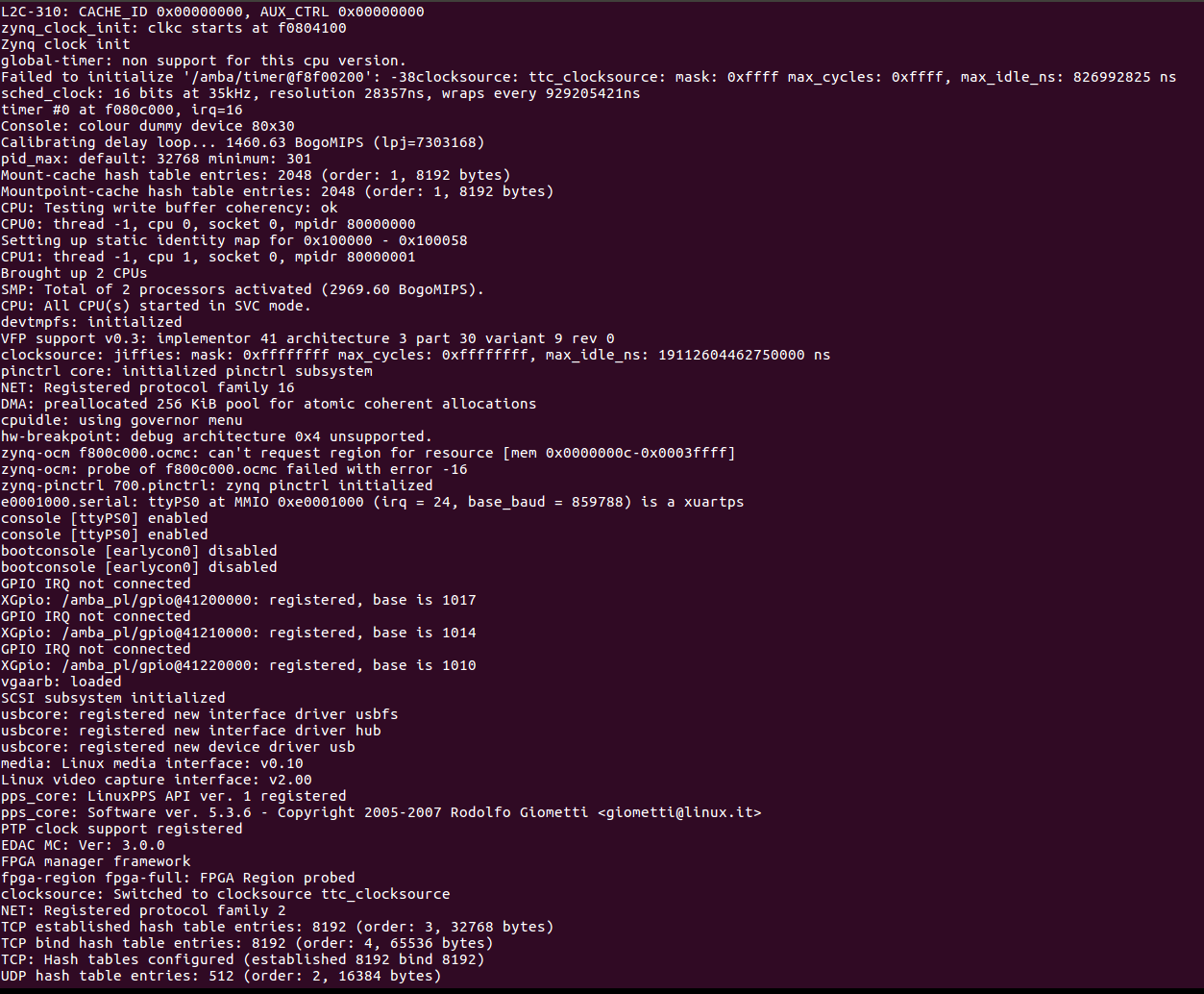

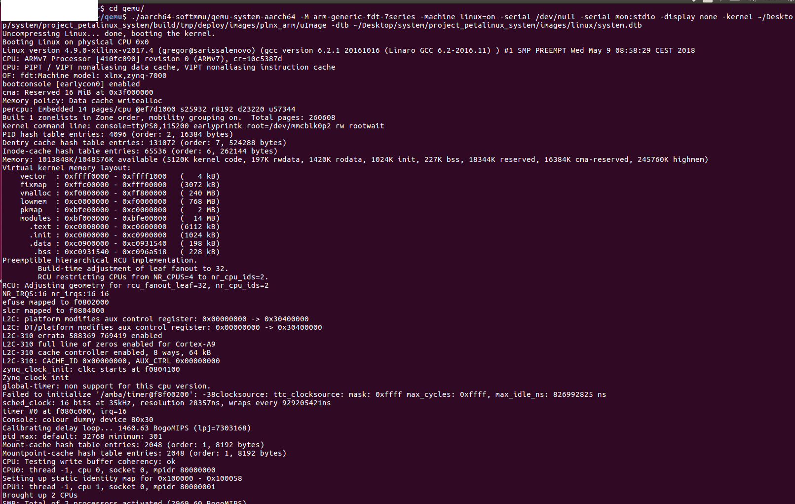

von derNeue (Gast)
Ich hab gestern Abend noch ein bisschen nachgeforscht und über die
Verwendung von QEMU festgestellt, dass das root device nicht lädt von
der zweiten Partition der SD Karte.
Hat jemand eine Ahnung wo ich hier einen Parameter ändern muss?

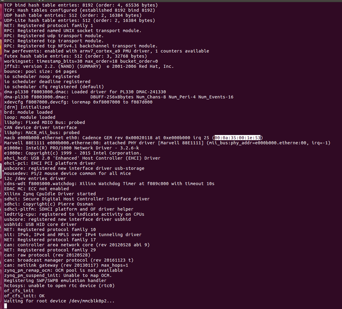

von derNeue (Gast)
Also der Debugger sucht es bei mir eigentlich schon an der richtigen
Stelle (zweite Partition der SD Karte), nur irgendwie findet er nichts.
Geh ich in das Menü rein. Liegt dort wunderschön das rootfs.cpio und das
"entpackte" Betriebssystem von rootfs.ext4....
aber dann steht dort -> Waiting for root device /dev/mmcplk0p2 ...
von derNeue (Gast)
Ich hab mir jetzt gerade nochmal mal die kernel-config angeschaut und
habs zusätzlich mit denen vom Musterprojekt verglichen. Und da sieht
alles sehr sehr gleich aus. mir ist jetzt auch nichts aufgefallen....
Ich lad jetzt einfach mal von dem Debuggen noch den Ablauf mit rauf.
Vielleicht sieht ja jemand schneller wie ich, wo ich hingreifen muss.
