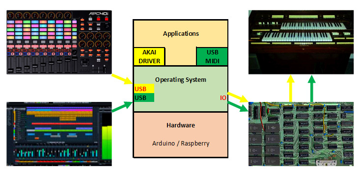

Hallo zusammen
Ich möchte eine Analog-Orgel mit Sound Chip vom PC aus und auch von
externen Controllern aus steuern. Die Orgel wurde von mir selbst
erweitert und wird völlig parallel gesteuert. Also Tastenweise. Auch die
Klangeinheiten können per Schalter beeinflusst werden.
Ich möchte mit einer Hardware gerne sowohl einen PC als auch zusätzliche
Hardware ins Spiel bringen. Dazu müsste meine Hardware USB verstehen!
Lösungen für das klassische MIDI gibt es bereits, aber die gehen immer
über das MIDI-Trio mit den Diodensteckern.
Für eine Orgel ist die Schnittstelle aber zu langsam und von der
Eingangsseite her, liefern viele moderne Controller kein 5-pol Midi
mehr. Die haben nur USB-Kabel.
Wie bekomme Ich es hin, mit einem Arduiono oder Raspberry ein System
aufzusetzen, damit Ich einen käuflichen Controller wie von AKAI oder
Roland mit deren mitgelieferten Treibern interpretieren kann?
Wie bekomme Ich es hin, dass Ich von Cubase, einem Audio Editor, über
USB direkt meine Orgel als Ausgabegerät sehen kann?
von Organist (Gast)
So ungefäjr ist das gedacht:
Bin für jeden Tipp dankbar.
von Alex G. (dragongamer)
Verstehe noch nicht ganz von was für controlern du redest?
Was genau machen die und mit was für Geräten werden die normal benutzt?
Der Arduino micro hat ein relativ frei programmierbares USB Interface.
Damit und entweder viel Hirnschmalz oder Glück bei der Suche auf Github
könnte man ein USB Midi Interface bauen.
Bei anderen Arduinos hat man keine Chance, da das USB nur ein USB2Serial
Chip  ist.
von Oskar D. (tds210)
Es gibt Midi mit V-Usb(http://cryptomys.de/horo/V-USB-MIDI/index.html).
Ich würde mir für die verbindung zwischen Orgel und Rechner irgendwas
properitäres basteln das auf deine Orgel angepasst ist (Usb ist nicht
ganz einfach) vieleicht i2c oder nen Uart beides hätte nen Rasperyy Pi
ja und dann auf dem Rechner ne Virtuelle Midi Schnitstelle machen(Jack
Audio Connection Kit) oder Gleich nen Programm schreiben das Midi
empfängt, verarbeitet und an deine Orgel schickt.

von temp (Gast)
Wie sieht denn deine Erweiterung aus und was erwartet die am Eingang?
µCs mit USB gibt es wie Sand am Meer. Beispiele für Midi gibt es auch.
Damit ist die Verbindung PC-Controller über USB schon nicht mehr auf die
normale Midi-Datenrate begrenzt.
Eventuell ist ja auch Ethernet und OSC eine Option.
Der Begriff Controller ist ziemlich verwirrend. Von was genau sprichst
du? Nenn mal ein konkretes Beispiel. Wenn dein Gerät USB-Host sein soll,
dann wird es schon schwieriger. Mit einem Raspi kannst du Glück haben,
wenn es Treiber für das Gerät gibt. Wenn es die nur für Osx oder Windows
gibt wird es schon schwieriger, da jeder Hersteller hier sein eigenes
Süppchen kocht.

Erwin D. schrieb:
> google 'controller akai'
Sorry, ich möchte jetzt nicht zählen wie viele verschiedene Controller
aller Art Akai in den letzten 20 gebaut hat. Ich kann auch nicht sagen
ob alle das gleiche USB Treibermodell verwenden. Sollten sie nur als
reines Midiinterface, das ohne gesonderte Treiber in aktuellen OS en
läuft, daherkommen ist es sicher möglich dass es auch unter Linux
(Raspberry) läuft. Eventuell ist dann auch die Entwicklung eines
Hostcontrollers auf einem Corex Mx denkbar. Wenn das Gerät aber
spezielle Treiber unter Windows oder OSX braucht, sieht es ehr schlecht
aus. Deshalb kommt es auf das genaue Gerät an und nicht nur auf
"Controller Akai".

Ich fange also nochmal an:
Wie bekommt man ein System hin, dass die mitgelieferten Treiber
versteht?

Wenn du ein Masterkeyboard an deine Orgel anschliessen willst, braucht
sie einen USB Host Anschluss, da Keyboards MIDI Devices sind.
Wenn du deine Orgel an einen PC anschliessen willst, brauchst du einen
USB-Device Controller, da der PC der Host ist.
Im Prinzip das gleiche wie mit MIDI Out und MIDI In, nur nennt sich das
bei USB Host und Device.

Oder willst Du den MIDI-Controller direkt an die Orgel anschliessen?
Dann müsste dort ein USB Host implementiert sein und Cubase (oder was
vergleichbares abgespecktes) laufen. Damit bist Du eher in der Liga
Raspi oder Beaglebone unterwegs.

Ja, Ich möchte den direkt an das Gerät anschließen.
MIr ist schon klar, dass Ich da was programmieren muss. Ich bin aber
ziemlich sicher sicher, dass andere da auch schon dran sind oder waren.
Es gibt ja Projekte genug. Allerdings setzen die meistens in die andere
Richtung um.
> Arduino / Raspberry
Sowas schwebt mir vor. Raspberry mit Windows, Treiber drauf,
App-Software selber schreiben, von Treiber auf die Ports und dann
antreiben.
Ich brauche 4x64 Ports, also Schieberegister mit Latches. Bauen und
antreiben kann Ich die, aber Ich brauche die Brücke "USB -> Port".

Organist schrieb:
> Was kriegt man denn auf das Raspberry PI drauf? Läuft da auch ein Win
> CE?
Es gab mal ein embedded Windows 10.
Aber Du wolltest doch ein Linux-taugliches Gerät nehmen. Linux läuft
serienmässig auf dem Pi. Wenn sich das Ding als \dev\Midicontroller
angemeldet hat, kannst Du per C/C++ oder Python drauf zugreifen und die
geeignet verwursteten Daten per GPIO in die Schieberegister stopfen.
Der ist für die Aufgabe eher nicht geeignet, da er ein USB-Host und kein
USB-Device ist; Du aber willst ein USB-Device haben.
Mit einem USB-fähigen AVR ist das aber umsetzbar; der Atmega32U4

Nein, hatte Ich schon geschrieben, dass es das nicht ist. Die verwenden
eine Elektronik, um per USB auf eine MIDI-Schnittstelle zu kommen. Das
scheint für Viele verwirrend und sie können es nicht auseinander halten.
MIDI ist nicht gleich MIDI-Trio! Das ist der Standard mit 3 Buchsen, den
keiner mehr benötigt und verwendet.
Rufus Τ. F. schrieb:
> Die etwas wirre Formulierung des Threadstarters klingt für mich so, als
> ob er einen "Midi-Controller" basteln will, der auf der USB-Seite
> USB-MIDI spricht,
Auch nein. Ich schrieb, dass Ich einen Controller kaufen und einbinden
möchte.
Es scheint schwer zu sein mit dem Lesen. Ich habe nicht ohne Grund eine
Zeichnung gemacht.
Angehängt ist das aktuelle device von AKAI. Die liefern nur einen
Windowscontroller, soweit Ich es recherchieren konnte. Schwierig, sich
da reinzuhängen.
Langsam glaube Ich, es ist besser, die Hardware aufzusägen und das
USB-MIDI der Geräte zu umgehen.

von Andi (Gast)
Die Frage ist doch: Kannst und willst du einen Mikrocontroller
programmieren für die Steuerung der Orgel, oder nicht. Was fertiges das
genau das tut was du brauchst wird es wohl eher nicht geben.
Wenn du also so einen Mikrocontroller hast der die ganze Orgel steuert,
dann empfängt der per MIDI für jede Taste einen Notenbefehl und auch für
jede Registeränderung irgendwelche MIDI-Steuerbefehle. Es ist dann die
Aufgabe des Mikrocontrollers die richtigen Port-Pins für alle gewählten
Register und Tasten anzusteuern um die Ventile zu schalten. Dies geht
intern natürlich viel schneller als die MIDI Übertragung des
Notenbefehls. Die zusätzliche Zeit für die Verteilung kann man
vernachlässigen.
Wenn du mehrere Tastaturen/MIDI Sender an den Mikrocontroller
anschliessen willst, brauchst du auch mehrere MIDI Eingänge, die du dann
zusammenmischst (externer MIDI Merger würde auch gehen).
Wenn du dich mit USB MIDI befassen willst, kannst du natürlich einen
oder mehrere der MIDI Eingänge auch in USB ausführen, aber das ist viel
viel komplizierter und für Orgeln absolut unnötig.

von J. S. (engineer) Benutzerseite
> viel komplizierter ...
So ist es und es ist ungleich komplizierter! Um selber USB-MIDI in
eigener Elektronik effektiv auszuwerten, muss man 1. irgendwo einen
vollständigen USB-host mit implementieren und 2. zwischendrin nicht mehr
untersetzen! Alle Wandler von und zu dem Standard-MIDI scheiden damit
aus. Auch der hochgelobte Kentron USB-host. Der hat zwar USB host, kann
also ein solches "class compliant device" anbinden und verstehen, setzt
aber auf Standard-MIDI um - gedacht, für die vielen Elektromusiker, die
noch "alte" MIDI-Elektronik haben. Es bringt auch nichts, zu probieren,
ein solches Gerät aufzubohren, um sich da mit reinzuhängen, weil die
Performance der Teile auf den langsamen MIDI-Ausgang hin designed wurde
und die CPU-Power nicht reicht, um mehr zu machen.
Für eine adäquate Lösung des Themas hätte auch ich nach wie vor Bedarf
und stehe diesbezüglich (mal wieder) mit einem Hersteller von
Keyboardzubehör in Kontakt. Der will das mit dem BeagleBone machen.
Ausgang ist offen.
In anderer Konstellation läuft das schon und Ich nutze es auch, aber wir
haben ein fertiges Musik-System, welches selber schon USB-MIDI erledigt
und Daten an "mein" System verteilt. Das ist aber nicht open und kann
Ich hier auch nicht weiter diskutieren.
Was Ich sagen kann ist, dass drei mir bekannte Personen / Firmen
Keyboards aufbohren und Zusatzhardware dranhängen und zumindest zwei
davon als favorisiertes System das Medeli 2000 verwenden, welches aus
China stammt und unter mehreren Namen hier in DE vertrieben wird. Das
hat leistungsstarke Prozessoren und erlaubt leicht, sich da reinhängen.
Das taugt aber auch nicht für eine Insellösung der kleinen Art.
Und dies noch als Info für die Nachbauwilligen:
Zwischenzeitlich hatte Ich schon die Idee, das komplett in einem FPGA zu
machen, das habe Ich aber verworfen - es gibt da schon - u.a. in der
Arduino-Welt - eine Lösung:
Das hier ist sozusagen mein Recherchebericht zu dem Thema:
Hier wäre MIDI-LIB Arduino-Projekt:
https://github.com/FortySevenEffects/arduino_midi_library
... mit dem Teensy ...
https://www.pjrc.com/store/teensy36.html
... und drauf ist angeblich "USB MIDI" implementiert, siehe "USBHost_t36
fix USB MIDI fast data input" in der Revisionliste:
https://www.pjrc.com/teensy/td_midi.html
Was damit konkret geht, ist mir aber nicht bekannt. Wäre aber wohl ein
Ansatz. Das board kostet nur $30,-.  Wahrscheinlich müsste man die
Software anfassen und von dem implementierten USB-host direkt die
Port_Pins gehen, um von dort aus Seriell-Parallel-Wandler zu treiben,
gfs über I2C oder man nimmt einfache Schieberegister. Kommt drauf an,
was man steuern möchte.
Was man sich aber wohl abschminken kann, ist wirkliche
Echtzeitfähigkeit. Zwar liefert USB2.0 ausreichende Bandbreite aber die
Latenzen der WIN-System-Ebene und Treiberarchitekturen erzeugen dort
unvermeidlichen Jitter und Verzögerung. Das können auch schon mal 50ms
und mehr werden, bis was im Win angekommen ist und weitere 50ms
variieren. Ob der Arduino USB host da schneller ist, darf bezweifelt
werden. Ich lasse mich da aber gerne überraschen.
Rein in der SW-Landschaft sollte es eher schon mit dem RASPI gehen. Hier
ist ein Beispiel, dass sich sehr vielversprechend anhört:
https://stimresp.wordpress.com/2016/02/08/using-a-raspberry-pi-as-usb-midi-host/
Programmieren kann man das Ganze in Python:
http://ajaxsoundstudio.com/software/pyo/
Python wäre gfs interessant, wenn man das MIDI noch musikalisch
verarbeiten möchte und dazu Signalverarbeitung braucht, also z.B.
Anschlags-Modifikation, Dynamik-Kompression oder komplexe Arpeggios oder
mein Algogrythm-Modul, das mathematische Rhythmen erzeugt.
Alternative wäre CSound: Das ist zwar primär für die Audiosynthese, aber
damit kann man auch das MIDI implementieren und prozessieren:
https://de.wikipedia.org/wiki/Csound
Habe Ich mal vor Jahren zusammen mit einem Synthi-Phreak gemacht. Die

von Soul E. (Gast)
> Jürgen S. schrieb:
>> Um selber USB-MIDI in eigener Elektronik effektiv auszuwerten, muss man
>> 1. irgendwo einen vollständigen USB-host mit implementieren
> Kann es sein, daß Du Host und Device durcheinanderbringst?
Nein. Der Host ist das Ding mit der rechteckigen USB Typ A-Buchse, wo
man den Controller einstöpselt. Z.B. ein PC, oder wenn man eben keinen
PC haben will dann ein Dingsbums was sich für den Controller wie ein PC
verhält. Daher muss man einen USB-Host implementieren.
Dieser Host muss zumindest MIDI class compliant USB devices
unterstützen. Dann kann man da sein Keyboard einstöpseln und
Tastendrücke auswerten.
Auf der anderen Seite sitzt etwas, dass die Orgel anspricht. Relais,
Schieberegister, Multiplexer, was auch immer. In den PC würde man zu
diesem Zweck eine National Instruments Multi-IO-Karte reinstecken. Das
Dingsbums wird das über seine GPIOs erledigen.
Für das reine Keyboard würde natürlich eine stinknormale serielle
Midi-Schnittstelle auch reichen, notfalls nimmt man für jedes Keyboard
(Manual) eine eigene.
Denn der ganze irrwitzig-viele-Note-On/Off-Senden-Kram passiert ja nicht
im Keyboard selbst, das teilt ja nur mit, daß eine Taste
gedrückt/losgelassen wurde.
Und so wird das ganze etwas einfacher, dafür ist kein Host nötig.
Ich hatte im übrigen angenommen, daß das ganze Geraffel von einem PC
oder PC-artigen Gerät gesteuert werden soll; es sei mir nachgesehen,
wenn mir der relevante Passus in diesem Thread vor lauter wichtigem
Wortgeschwalle des einen oder anderen verborgen blieb, der den PC
ausschließt.
von Soul E. (Gast)
Korrekt. Aber
1) ist ihm das zu langsam, und
2) hat das von ihm favorisierte Eingabegerät nur USB.
ja doch, er will ja ganz viele Tasten auf einmal drücken können. Jede
Pfeife soll ihre eine Taste bekommen, damit man dieses doofe
Registerwerk endlich loswird. Und dann soll man die alle mit Händen und
Füßen gleichzeitig und latenzfrei drücken können.
eben dieses will er bauen, und dazu fehlt ihm das Wissen um die
Implementierung des Hostinterfaces. Zugegebenermassen, das rauszukriegen
