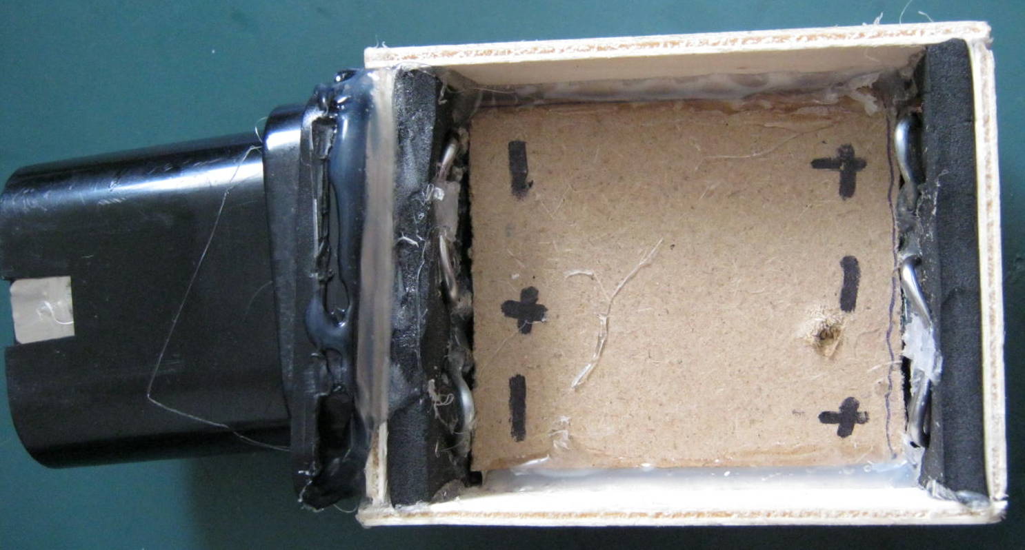

Hab nen Schrauber Bosch 9,6 VES mit 9,6V-NiCD. Will da Laptop Zellen dranmachen, 3 Serie, 2 Parallel. Hab mit altem Akku ca.10A bei Vollast festgestellt. Die Frage ist nun welches BMS? Dieses 8€ Amazon: 3Series 20A 12.6V BMS PCB Batterie Schutzbrett mit automatischer Wiederherstellungsfunktion für 18650 Li-Ion Lithium Batterie Zelle Ladespannung: 12.6V-13.0V; Maximaler Ausgangsstrom: 20A; Maximale Ausgangsleistung: 252W Geeignet für Lithium-Batterie mit Nennspannung von 3.6V oder 3.7V (einschließlich 18650.26650, Polymer-Lithium-Batterie), praktisch und leistungsstark Automatische Wiederherstellungsfunktion, bequem für Benutzer Mehrere Schutzfunktionen inklusive Überladeschutz, Überentladungsschutz, Überstromschutz und Kurzschlussschutz Hilfe für verlängerung der Lebensdauer Ihrer Batterien hat vier d472a Transistoren und ne Menge SMD Kleinzeug wie Dioden, Kondensatoren, Widerstände und Transistoren aber keinen IC. Gibt es eine einfachere Möglichkeit als BMS? Da die ja in Serie geschalten sind ist ja ein Schutz notwendig.
Hi Mag sein, dass das BMS welches Du mit Worten zu beschreiben versuchst geeignet ist. Die angedachten Zellen sind es mit Sicherheit nicht! Mit so einem Schrauber gehen schnell mal 20 - 30A durch die Leitung. Laptopzellen sind für max 4 - 5A ausgelegt. MfG
Ich hab 10A beim Blockieren des Futters gemessen, also sollte das hinhauen, das Schlimmste was passieren kann ist doch dass entweder die Zellen nicht genug Saft liefern, oder warm werden.
Ich muss (ichbin) recht geben dein versuch wird nicht gehen. die 18650 er sind VIEL zu schwach. Außerdem verfügen manche über eine eingebaute Sicherung. Und 18650er zellen zu löten ist auch nicht ganz einfach. Ich selber habe auch schon einen 12 und einen 18 volt schrauber auf lipo umgebaut und kann dir sagen du unterschätz die Leistung gewaltig ! Ich gehe davon aus da du den STROM noch mit den alten NiCd zellen gemacht hast? Die brechen unterlast stark zusammen so das nur ein kleiner strom fliesen wird eben deine 10A. Die lipo zellen (wenns richtige packs sind wie zb) https://hobbyking.com/de_de/turnigy-2200mah-3s-30c-lipo-pack.html Brechen dir erst dann mit der Spannung zusammen wenn sie fast leer sind oder du eine Kutzen hast.(UNBEDINGT eine Sicherung verbauen zb aus dem kfz bereicht da gibt es passende 15-30A Sicherungen Zudem ist auch die Spannung von 9,6 volt sehr unpassend. 1 zelle hat 4,1 2 Zellen haben 8,2 (noch zuwenig) und schon 3 haben 12,4 und schon zuviel ?? Um noch genauer zu werden diese billig Platinen ohne ic Steuerung gehen beim laden gerne mal in bereiche wos echt gefährlich wird. (4,5 volt und mehr) hatte ich auch schon zum glück habe ich beim laden aber ein dmm dran gehabt und gleich bei 4,29 abgebrochen. Ich mache es so das ich jede Zelle einzeln auflade bis sie voll ist. dauert zwar bei meinen 5 zellen ein paar stunden aber ist sicher.
Gaßtgeber schrieb: > Ich hab 10A beim Blockieren des Futters gemessen, also sollte das > hinhauen, das Schlimmste was passieren kann ist doch dass entweder die > Zellen nicht genug Saft liefern, oder warm werden. Mit alten Zellen ist der Messwert nichts wert. Da bricht die Spannung ein (evtl. Spannung und Strom gleichzeitig messen, den Strom niederohmig!!, sonst ist es wieder nichts wert). 20A halte ich für realistischer. (35A max.) Modellbauakku würde gehen. max. 2s (7.2V). Die alten Akkuschrauber sind für hochohmige Zellen gemacht. Wenn die Zellen nicht einbrechen brennt der durch.
Stephan schrieb: > Die alten Akkuschrauber sind für hochohmige Zellen > gemacht. Wenn die Zellen nicht einbrechen brennt der durch. So ein Quatsch. Zum einen sind auch NiCd-Akkus nicht hochohmig, zum andern werden Motoren gebaut, um Spannung in Drehzahl umzusetzen und Strom in Drehmoment. Ich habe schon lange einen Akkuschrauber in Betrieb, den ich von 12V NiCd auf 18V LiFePO4 umgebaut habe. Höhere Drehzahl und deutlich besseres Drehmoment, keine Probleme.
ichbin schrieb: > Laptopzellen sind für max 4 - 5A ausgelegt. Wo hat er was von Laptopzellen geschrieben? Man kann beim Kauf der Zellen darauf achten für welchen Entladestrom sie vom Hersteller zugelassen sind. Ich hab zum Beispiel in meiner E-Pfeife eine 18650 mit 30A von Sony (30A Spitze, 15A Dauer, 5A Laden). Und er will 2 parallel schalten.

Matthias S. schrieb: > Meine Variante (Makita 7,2V umgerüstet auf 2S2P) ist die Anschaffung > eines Balancing Modelbaulader (Titan B3) für unter 10 Euro, der 2S und > 3S kann, sowie die Montage eines JST-XH 3-Pol Weibchens an den > Akkuschrauber. .. Matthias S. schrieb: > Und natürlich können recyclete 18650 Zellen aus Notebooks meinen Makita > besser antreiben, als es der NiMH Vorgängerakku je schaffte. Kann ich so bestätigen. Ich habe zwei Akkuschrauber (1 NoName, 1 Bosch) und einen Stabschrauber mit ausgedienten, selektierten Laptop-Zellen umgerüstet. In den 12V Akkuschraubern kommen 3S2P Packs zum Einsatz, im Stabschrauber eine Einzelzelle. Geladen wird ohne BMS mit dem vorhandenen Modellbaulader. Die beiden Akkuschrauber laufen mit den Laptopzellen deutlich länger und nicht weniger kräftig als mit den alten NiCD-Packs. Ich kann sie außerdem Wochen oder Monate liegen lassen und trotzdem ohne Nachladen sofort benutzen. Der Stabschrauber ist eigentlich für 4 Zellen NiMH (4,8V) ausgelegt, läuft mit der einzelnen 18650 aber dennoch brauchbar, wenn auch etwas langsamer. Dafür aber wesentlich länger.
Selbiges bei mir, Laptopzellen in nem 9.6er Bosch fürs feine, Modellbauakku in nem 14.4er Bosch für riiiichtig Wums. Beide vergnügen sich ungeschützt. Gerade die sehr geringe Selbstentladung ist super... Klaus.
Habe folgendes getestet: 3s und 3s2p. Meine Beobachtung: Zum Minuspol der Serienschaltung hin werden die Akkus leicht handwarm, und zwar am + Pol, da wo der CID sitzt. Ich kann auch bei der 3s Schaltung den Akkuschrauber im ersten Gang völlig blockieren, die Parallelschaltung ergibt keinen Leistungszuwachs, nur es dauert länger bis sich die CIDs aufwärmen. Wobei es auch die Akkuchemie sein könnte die sich erwärmt, bin mir nicht sicher. Also sofern die Akkus jetzt die kritische Temperatur von vielleicht 50 Grad nicht überschreiten, würde nach meinem Kenntnisstand nichts ausmachen auch 1p zu fahren. Was sagen die Batterieexperten dazu? Noch eine Frage: Wieso nimmt die Erwärmung der Akkus zu einem Pol hin zu, wenn doch der Stromfluss in allen Zellen gleich sein muss? Es erwärmen sich immer die parallel geschalteten Akkus zusammen. ps. Was ist ein CID? Der CID ist ein Sicherheitsmerkmal des Akkus, bestehend aus einer Metallscheibe am + Pol des Akkus, welche vor Überstrombelastung schützt. Durchfließt diesen CID ein zu hoher Strom wird er warm und sein Widerstand erhöht sich drastisch und verhindert somit den Stromfluss. 12V sind für den Akkuschrauber genau richtig.
Gibt es ein bild von deinen aufbau ? den normalerweise ist es nicht möglich den akkuschrauber mit der Hand anzuhalten.
Das ist ein Aufbau für Testzwecke und für den normalen Betrieb nicht geeignet. Die Zellen können bei falschen Einlegen, sowie bei beschädigter Ummantelung kurzgeschlossen werden. Nicht zum nachmachen! @David Der Schrauber dreht deutlich hörbar an seiner Leistungsgrenze, aber wirklich starke Hände haben kein Problem das Futter festzuhalten.
Gaßtgeber schrieb: > Noch eine Frage: Wieso nimmt die Erwärmung der Akkus zu einem Pol hin > zu Wahrscheinlich ist die Spannung (unter Last!) ungleich verteilt weil die Kontaktierung schlecht ist.

Richtig, die Lösung mit dem Modellbaulader, ist wohl die beste. Nicht jeder braucht einen Profischrauber, ich hab noch einen günstigen, der hat sogar Probleme etwas größere Löcher in Stahl zu bohren. Der Bosch ist für mich genau richtig für meisten Arbeiten. Hab noch nen Schlagbohrschrauber, ein günstiges Modell, da kann ich das Futter auch nicht anhalten, ist dafür aber auch groß und schwer. Mir reicht das dicke aus und viel ausgegeben hab ich auch nicht dafür.
Nochmal getestet: Der Schrauber dreht mit 2s mit doppeltem Drehmoment als mit 1s. Also mit 3s oder Hochstromakkus wäre da sicher noch was rauszuholen.
Gaßtgeber schrieb: > Noch eine Frage: Wieso nimmt die Erwärmung der Akkus zu einem Pol hin > zu, wenn doch der Stromfluss in allen Zellen gleich sein muss? Unterschiedliche Hersteller? Unterschiedlicher Akkutyp? Unterschiedlich alte Zellen? Exemplarstreuung? Unterschiedliche Einbausituation und Wärmeabfuhr?
Fazit des Tests: Mit 2s2p saugt der Schrauber nun bis 20A. D.h. die ICR Laptop Zellen, die man sowieso nur sicher bis 2C also ca. 4A belasten darf, werden mit 10A belastet, also das 2,5 fache. Dies bedeutet, dass die Zellen entweder sehr schnell kaputt gehen werden, oder gefährlich werden, was beim Ladevorgang am wahrscheinlichsten sein dürfte. Lösung des Problems wird sein den Akku mit 2p IMR Akkus zu verwirklichen, welche mit 20-30A pro Zelle belastet werden dürfen. Und am besten mit dem Modellbaulader plus Balancekabeln. Laptopzellen würde ich nur nehmen, wenn ich die Brandgefahr ausschließen kann also unpraktikabel. Und eine 9s Schaltung ist nun auch nicht sinnvoll.
