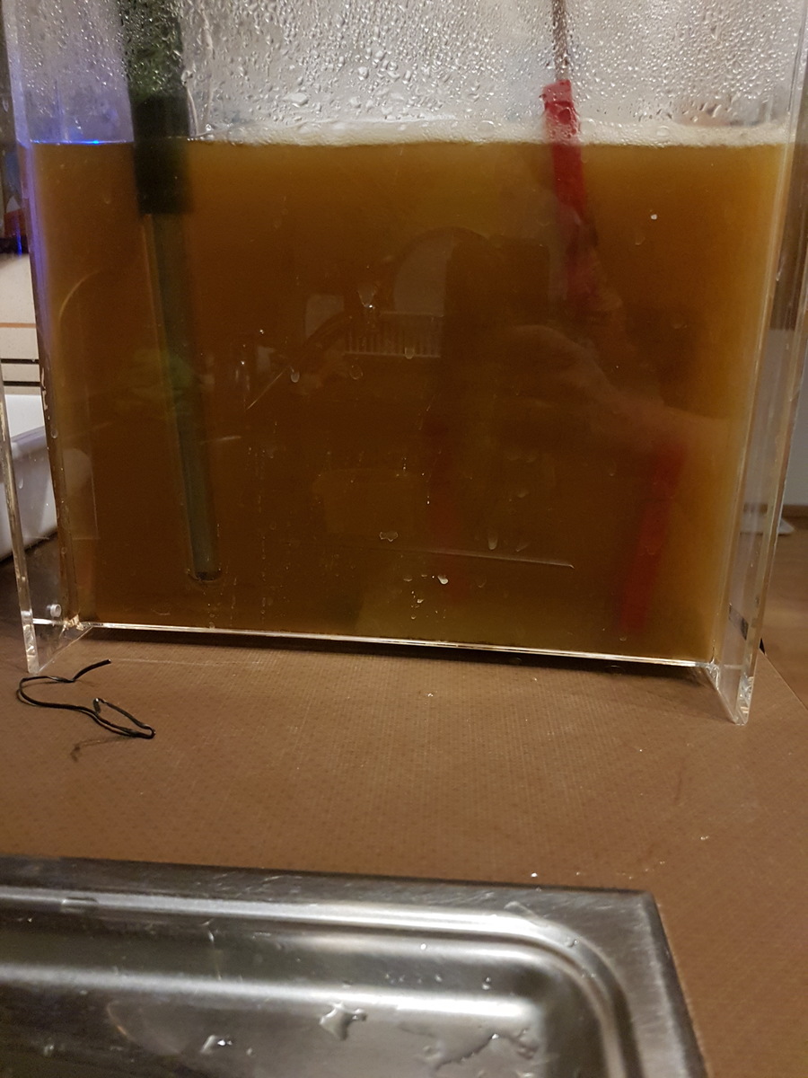

hallo! ätze grade das erstemal mit belichteter platine... naps mische 1,5liter 350g 10g naoh auf 1 liter belichtet mit proma belichtungsgerät1 2 min je seite basismaterial bungard. nun wird die ätzfluessigkeit aber rot braun vorher grün. jemand eine idee vielen dank!!!!
alex h schrieb: > naps mische 1,5liter 350g > 10g naoh auf 1 liter Kannst du das auch als ganzen Satz formulieren? So ist es unverständlich.
die klammern haben eisenfedern ja??? die sind total wegoxidiert
habt ihr ne idee wie ich die küvette jetzt richtig sauber bekomme... hab alles gespült.. vorher zur entsorgung schonmal die mischung abgefüllt... musste noch eine grosse platine entwickeln... das glas ist etwas rötlich die fluessigkeit türkis trüb! jemand tipps? ist die küvette von reichelt!

ne hab kein reiniguungsstab! hab über nacht meine fehlerplatinen der letzten jahre in die küvette geschmissen. 200g naps 1,5 liter wasser...und laufen lassen bis grade eben... klare flüssigkeit in türkis wie gewohnt. danke
alex h schrieb: > habt ihr ne idee wie ich die küvette jetzt richtig sauber bekomme... > > hab alles gespült.. vorher zur entsorgung schonmal die mischung > abgefüllt... > Hatte das gleiche Problem, nur noch rechtzeitig abgebrochen, da war es nicht ganz so duster. Sauber hatte ich diese Küvette bekommen, indem ich klares Wasser darin aufgeheizt und mehrmals gewechselt hatte. Luftpumpe natürlich in Betrieb. Vorher ist jedoch der Luftschlauch zu reinigen, wie nach dem Prozedere der Gesamtreinigung nochmals. MfG Eppelein
alex h schrieb: > die klammern haben eisenfedern ja??? die sind total wegoxidiert Eisenoxid in der Lösung? das rotbraun könnte der Hinweis drauf sein Evtl. einfach ein paar Tage absetzen lassen?
