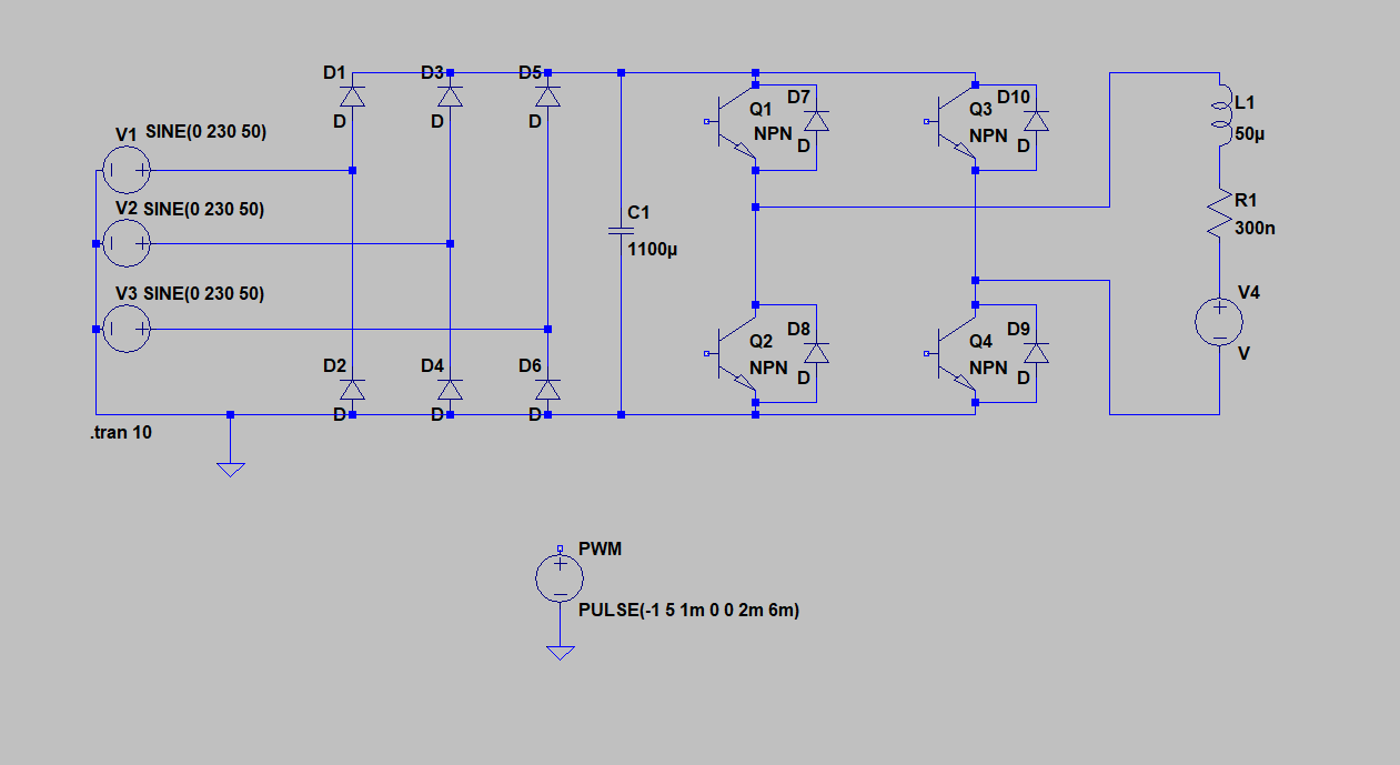

Guten Tag alle zusammen, dies ist mein erster Beitrag hier im Forum. Daher bitte ich um Entschuldigung für Fehler. Ich möchte gerne einen Frequenzumrichter in LTSpice simulieren, bin aber auch dort noch ein Neuling. Daher die Frage ob das schonmal jemand gebaut und simuliert hat und mir dabei helfen könnte bzw. etwas zur Verfügung stellen könnte. Die ersten Schritte sind getan.Wie könnte ich nun eine schöne Ansteuerung meiner Mosfets realisieren ? Ich würde das gerne mit einer PWM machen, die ich mir quasi unten schon erzeugt habe. Im Anhang befindet sich meine LTSpice Schaltung. Wie gesagt die Frage wäre nun, wie ich die Mosfets ansteuer ? Liebe Grüße

Deiner 3-Phasen-Stromversorgung fehlt die Phasenverschiebung. Das hat (unter Last) massiven Einfluß auf die Spannung an C1, Einfach V2/3 nach 1/3 bzw. 2/3 Perioden anfangen lassen.

Tim K. schrieb: > Wie gesagt die Frage wäre nun, wie ich die Mosfets ansteuer ? Du hast bipolare Transistoren eingezeichnet.
Da habt ihr natürlich Recht. Vielen Dank schonmal dafür. ->@ der schreckliche Sven: Mit den bipolaren Transistoren sollte es aber genau so klappen :D aber danke. Würde mich über weitere Hilfe bezüglich der Ansteuerung freuen. Liebe Grüße
Tim K. schrieb: > Wie gesagt die Frage wäre nun, wie ich die Mosfets ansteuer ? Wenn es abstrakt bleiben soll, mit (getakteten) Stromquellen oder mit Spannungs->Strom Wandlern (vccs, heißt G in LTSpice), wenn Du ein Spannungssignal zur Ansteuerung beibehalten möchtest.

Vielen Dank. Da ich mit der H-Brücke einen 4-Quadrantenbetrieb realisieren möchte hapert es wie gesagt immernoch an der Ansteuerung der Mosfets. Desweiteren müsste ich auch noch einen Treiber mit einem turn on delay einbauen, sodass kein Kurzschluss entsteht. Mein Wunschdenken für die Simulation: Auswahl von einem der vier Quadranten über einen Art Wahlschalter, sodass dann ein beliebiger Quadrant simuliert werden kann. Würde mich über eure Hilfe bzgl. der Ansteuerung freuen. Im Anhang befindet sich meine Schaltung. Bis dahin noch einen schönen Tag.
Du benötigst 4 Gatetreiber deren bezugspotential die Source des jeweiligen Mosfets ist. Idealisiert sind das E-Quellen mit z. B. 5Ohm Serienwiderstand.
Tim K. schrieb: > hapert es wie gesagt immer noch an der Ansteuerung der Mosfets. > Des weiteren müsste ich auch noch einen Treiber mit einem turn > on delay einbauen, sodass kein Kurzschluss entsteht. Nun ja, so etwas kann z.B. auch ein Halbbrückentreiber mit "eingebauter Totzeit" erledigen. Oder aber man vergrößert den Gate-Widerstand etwas, was den Einschaltvorgang verzögert. Dazu überbrückt man diesen "rückwärts" ganz oder teilweise mit einer Diode - was den Ausschaltvorgang relativ zum Ein- dann sehr viel schneller macht. Es gibt diverses. > Würde mich über eure Hilfe bzgl. der Ansteuerung freuen. Tja... bestimmt würden so einige Leute mit Freude helfen. :) Tim K. schrieb: > Mit den bipolaren Transistoren sollte es aber > genau so klappen Sicherlich nicht mit der gleichen Ansteuerung. (Normale) FETs brauchen 10-15V Spannung am Gate für "ON" - BJTs hingegen steuert man gemeinhin ja mit Strom ... Das sind völlig andere Voraussetzungen. Auch, wenn sich der Brückenausgang vielleicht (!) nur marginal anders verhielte.

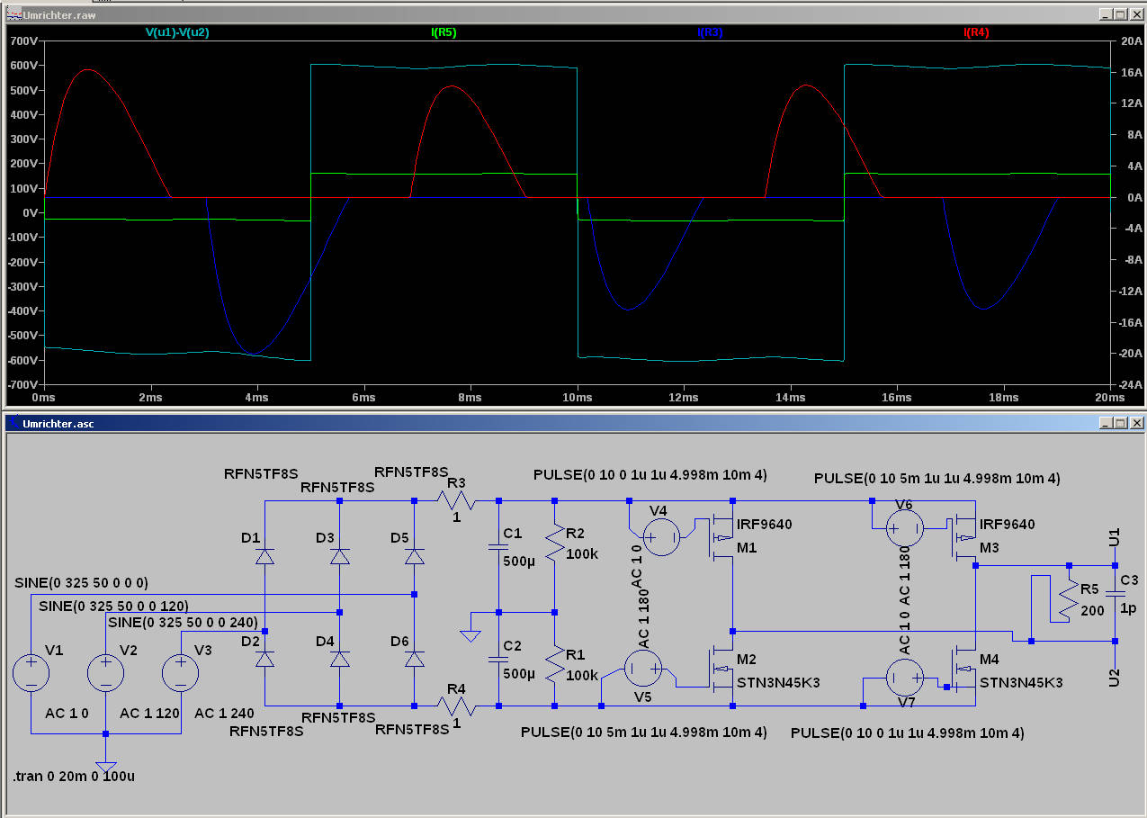

Hallo Mitleser, hallo Lasco1995, würde mich auch prinzipiell interessieren, wie man so was am sinnvollsten in LT-Spice simuliert. Ich habe mal spaßeshalber meine Variante der .asc Datei dran- gehängt. Beim TO scheint ja noch der Glättungs-C für die drei Phasen zu fehlen. Um mich um die High- und Low-Side Problematik zu drücken, habe ich die Steuerspannungen einfach zwischen Gate/Source angeklatscht. Man beachte die Steuerquellen laufen mit 100Hz. Für Verbesserungsvorschläge bin ich offen. Mir fehlten auch die nötigen Transistormodelle, weshalb ich nur welche mit den größtmöglichen Spannungen aus der Standard-Lib genommen habe. (Ron und Max I habe ich vernachlässigt!) Wie gesagt ein "dirty and quick" Entwurf. Gruß Markus DL8MBY

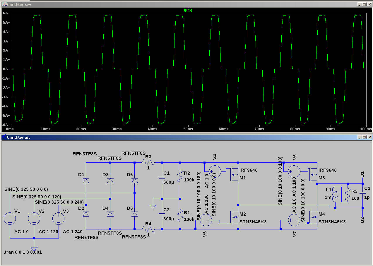

Gleicher Entwurf mit einer Rechteck-Ansteuerung. Wobei ich die Spule (indiktiver Anteil der Last) weg gelassen habe (verkürzt die Simulationsdauer). Markus DL8MBY
