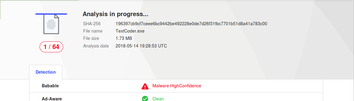

Ma W. schrieb: > Markus M. schrieb: >> TextCoder.exe > > Netter Versuch. > Deinen Virus darfst du behalten. Malware.HighConfidence

Keine Ahnung warum in der EXE ein Virus erkannt wurde, ich habe diese gerade nochmals mit dem aktuellen Lazarus übersetzt. Mein Virenscanner meldet kein Alarm.
Markus M. schrieb: > ich habe diese > gerade nochmals mit dem aktuellen Lazarus übersetzt. Mein Virenscanner > meldet kein Alarm. Netter zweiter Versuch. Leider fällt niemand darauf herein.

Markus M. schrieb: > Keine Ahnung warum in der EXE ein Virus erkannt wurde Das ist ein bekanntes Problem. Wenn es ein Hello World oder ähnlich simpel ist oder mit gcc übersetzt wurde finden das die Virenskanner komisch, weil zu grosser unterschied zu durchschnittlichen Programmen. Es lebe machine learning: https://www.google.ch/amp/s/www.csoonline.com/article/3216765/security/heres-why-the-scanners-on-virustotal-flagged-hello-world-as-harmful.amp.html
