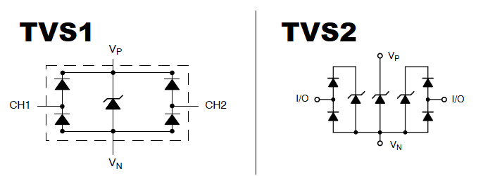

Hallo zusammen, ist die TVS-Diode Nr.1 in der Funktion gleich mit TVS-Diode Nr.2 ? Welchen Vorteil habe ich durch die TVS-Diode Nr.2 ? z.B. eine niedrige Eingangskapazität ? Danke :-)

@TVS (Gast) >ist die TVS-Diode Nr.1 in der Funktion gleich mit TVS-Diode Nr.2 ? Nicht ganz. >Welchen Vorteil habe ich durch die TVS-Diode Nr.2 ? z.B. eine niedrige >Eingangskapazität ? Nö, das ist TVS1, denn dort bekommen die Dioden an den Signalen eine Vorspannung über VP, damit ist die eher hohe Kapazität der Z-Diode unwirksam. Ich würde TVS1 nehmen. TVS2 hat sicher auch ihre Berechtigung, wenn die Signalfrequenzen kleiner oder die Bauteile kapazitätsärmer sind. Da gibt es heute schon sehr gute Dioden für sowas.
Bei TVS1 kann es passieren, dass Ableitströme von CH1 zunächst nach Vp fließen. Bei TVS2 fließen diese immer nach Vn.
Falk B. schrieb: > Nö, das ist TVS1, denn dort bekommen die Dioden an den Signalen eine > Vorspannung über VP, damit ist die eher hohe Kapazität der Z-Diode > unwirksam. Die 'relativ hohe Kapazität der Z-Diode' ist in beiden Varianten vom Eingang aus nicht sichtbar, da hier normale Dioden in Reihe geschaltet sind, deren Kapazitäten typischer Weise wesentlich geringer sind. (Die Gesamtkapazität der Reihenschaltung ist geringer als die der kleinsten Teilkapazität.) Der wesentliche Unterschied zwischen den beiden Varianten ist der, dass eine positive Überspannung bei (1) über die normale Diode auf die Betriebsspannung geschaltet wird, d.h. die Betriebsspannung geht mit nach oben (auf das durch die Z-Diode begrenzte Maß). Hat man Eingänge, die Pegel verkraften, welche über der Betriebsspannung liegen (z.B. 5V-tolerante Eingänge von 3,3V-Digital-ICs), dann kommt (1) nicht in Frage, weil dann beim Anlegen von 5V sofort (und nicht erst bei einer ESD) Strom über die Diode nach Vcc (3,3V) fließen würde.
@M.A. S. (mse2) >> Nö, das ist TVS1, denn dort bekommen die Dioden an den Signalen eine >> Vorspannung über VP, damit ist die eher hohe Kapazität der Z-Diode >> unwirksam. >Die 'relativ hohe Kapazität der Z-Diode' ist in beiden Varianten vom >Eingang aus nicht sichtbar, da hier normale Dioden in Reihe geschaltet >sind, Das stimmt so nicht! > deren Kapazitäten typischer Weise wesentlich geringer sind. Das stimmt. >(Die >Gesamtkapazität der Reihenschaltung ist geringer als die der kleinsten >Teilkapazität.) Das gilt hier nicht, weil das IO-Signal bei TVS2 immer wieder die Z-Diode mit ihrer Kapazität aufladen muss, denn in Vorwärtsrichtung fließt ordentlich Strom durch die obere Diode, wenn das Signal von LOW auf HIGH wechselt. Und die Spannung bleibt auf der Z-Diode im allgemeinen NICHT erhalten, denn sie wird durch Leckströme entladen. All das verhindert man mit einer externen Vorspannung in TVS1. Die Reihenschaltung der Sperrschichtkapazitäten funktioniert hier nicht.
Falk B. schrieb: > Das gilt hier nicht, weil das IO-Signal bei TVS2 immer wieder die > Z-Diode mit ihrer Kapazität aufladen muss, denn in Vorwärtsrichtung > fließt ordentlich Strom durch die obere Diode, wenn das Signal von LOW > auf HIGH wechselt. Und die Spannung bleibt auf der Z-Diode im > allgemeinen NICHT erhalten, denn sie wird durch Leckströme entladen. All > das verhindert man mit einer externen Vorspannung in TVS1. Die > Reihenschaltung der Sperrschichtkapazitäten funktioniert hier nicht. Ui, stimmt! So habe ich das noch nie betrachtet. Wieder etwas dazugelernt. Danke!
TVS schrieb: > Welchen Vorteil habe ich durch die TVS-Diode Nr.2 TVS2 funktioniert auch bei fehlender Betriebsspanunng, wie es z.B. die I²C Spezifikation fordert IIRC. Hintergrund ist das der Bus auch funktionieren soll wenn ein paar Slaves keine Spannungsversorgung haben. TVS1 würde Dir den Bus auf ~0V ziehen. Aaaber: Moderne µC GPIOs erlauben meist nur so VCC+0.5V, also müsste man TVS1 benutzen. Bei TVS2 könnten dir dan die GPIOs durchbrennen falls dort Spannung ohne VCC anliegt.
Bei TVS2 ist der Fall der Fälle bis zu 3x möglich: die 3 ZDioden können unabhängig voneinander deraten resp. kaputtgehen, ohne die anderen zu schützende Signale/Vp zu beeinflussen. Ist bei TVS1 die ZDiode hin, sind alle 3 zu Schützende Signale/Vp einem weiteren Uberspannungsereignis ausgeliefert. In beiden Fällen muss das TVS-Bauteil "nach einem Ereignis" ohnehin gewechselt werden, auch wenn bei TVS2 zwei Drittel noch heile wären...
Jim M. schrieb: > Hintergrund ist das der Bus auch > funktionieren soll wenn ein paar Slaves keine Spannungsversorgung haben. > TVS1 würde Dir den Bus auf ~0V ziehen. wieder was gelernt :-) Danke
