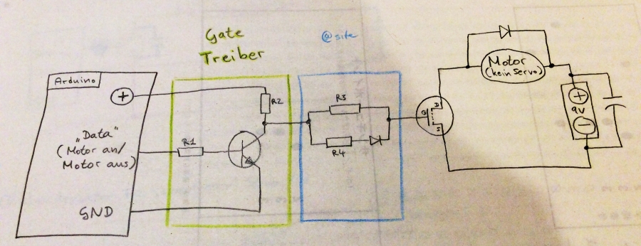

ich würde gerne eine Referenzschaltung haben für: einen (nicht-Servo)
Motor über Arduino ein- und ausschalten können. Der Motor selbst soll
für den Laststrom eine andere Stromquelle haben.
==== Problem dabei: ====
- Ich finde keinen Referenzschaltplan, an dem ich mich orientieren kann.
- Informationen im Internet sind schwer zu verstehen - vmtl. weil ich
viel zu wenig im Thema stecke.
==== Ziel des "Projekts": ====
Ich möchte einen Referenzschaltplan haben, auf den ich zurückgreifen
kann wenn ich mal mit sinnvollem Hintergrund einen Motor ansteuern
möchte.
==== Schaltplan (Anhang): ====
- In grün habe ich den Gatetreiber nach bestem Gewissen gemacht. Quelle
war dafür die wikipedia
- In blau ist der Teil, den hier von der Seite rauslesen konnte. (
https://www.mikrocontroller.net/articles/Treiber#Gatebeschaltung )
- Transistor ganz rechts soll die Stromspitzen des Motors abfangen
- Diode über Motor soll den Induktionsstrom in die falsche Richtung
stoppen, wenn der Motor gestoppt wird.
- "Data"-Pin am Arduino ist einer der PWM-Pins. Ich starte den Motor
aber mit digitalWrite. Ich bin mir nicht sicher, ob das dann jetzt ein
PWM-Signal ist, oder nicht.
==== Frage: ====
(1) Ist der Schaltplan in dieser Form so verwendbar?
(2) Habe ich das mit dem Gate-Treiber richtig verstanden / angewendet?

Siehe Motoransteuerung mit PWM.
>war dafür die Wikipedia
Naja, nicht wirklich das Gelbe vom Ei. Nimm einen fertigen Treiber ala
ICL7667, die gibt es überall und die kosten nicht viel. Das spart viele
Probleme.
>https://www.mikrocontroller.net/articles/Treiber#G... )
Im Prinzip richtig, für einen einfachen PWM-Treiber ggf. ein wenig
Zuviel. Ein einfacher Gatewiderstand zur Dämpfung von parasitären
Schwingungen reicht hier.
Der Transistor ist der Leistungsschalter.
Falsch. Er ermöglicht das WEITERFLIEßEN des Spulenstroms, wenn der
Transistior (MOSFET) abschaltet. Das ist vor allem bei PWM der Fall,
aber auch bei einfachem Schaltbetrieb.
Kein PWM, die wird beim Arduino über analogWrite() gemacht.
Es fehlt die Masseverbindung zwischen deinem externen Netzteil und dem
Arduino! Die ist grundlegend wichtig!
Nein.
Nur halb.
Vielen Dank! Viel gelernt!
>> Diode über Motor
Ich hab das mal versucht bildlich darzustellen. Ich hoffe das ist jetzt
so richtig
https://youtu.be/K0vQEu9P8TY
abfangen
Ich denke und meine "Kondensator", aber meine Hand schreibt
"Transistor". Schlechte Angewohnheit.
und dem Arduino! Die ist grundlegend wichtig!
Tatsächlich übersehen. Ist jetzt drin.
> Nein.
Wenn die Masseverbindung vorhanden wäre?

Du musst erst mal grundlegende Elektrik erlernen.
Eine Spannung gibt es nur ZWISCHEN ZWEI Punkten.
Ein MOSFET wird spannungsgesteuert.
Dein MOSFET ist nur über 1 Leitung mit der Ansteuerung verbunden.
Fällt dir was auf ?
Du brauchst mindestens eie zweite Leitung von links (Arduino) nach
rechts (Motor).
Man verbindet GND miteinander damit die beiden Schaltungsteile einen
BEZUG zueinander haben und die Spannung am Gate auch ankommen kann.
Ansonsten ist der Ansatz unnötiger overkill. Für einen Motor an 9V
reicht ein LogiocLevelMOSFET wie IRLZ34, der für den ANLAUFSTROM =
Blockierstrom des Motor ausgelegt ist. Auch die (Freilaif-)diode muss
für diesen Strom ausgelegt sein.
Der lässt sich direkt von einem Arduino-Ausgang steuern, auch bei PWM
denn für die reicht bei Motoren 50Hz, machen ja Wechselstrommotore nicht
anders.
Damit entfällt der ganze blau und grün eingerahmte Käse.

von Hugen D. (vierpfoten)
Bzgl. Treiber werde ich den Empfehlungen folgen und mir einen fertigen
besorgen.
Relais werde ich wohl lassen. Danke fuer die Idee und die direkte
Reaktion darauf.
Michael Bertrandt:
> Fällt dir was auf ?
Ich gehe davon aus, dass du darauf Ansprichst dass die Verbindung vom
Minus-Pol der Batterie nach GND fehlt?
Falls dem so ist: Leider kann ich den ersten Beitrag nicht mehr aendern.
Deswegen hatte ich das in meinen anderen Beitrag geschrieben.
Im Video ist es auch geaendert.
