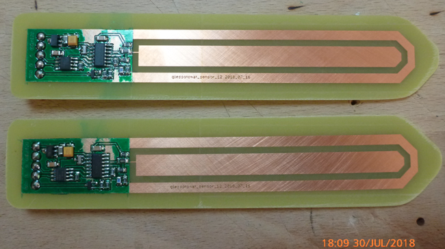

Messtechnisch gut ist die kapazitive Messung, ein sehr bekannter Senor
hierfür ist ja der Giess-o-mat Sensor von D. Weisser (dessen Blog ist
leider nicht mehr online). Der Sensor ist einfach aufgebaut,
Kupferstreifen auf einer Platine sind die Sensorfläche die einen
veränderlichen Kondensator bilden und dieser die Frequenz eines
Oszillators verändert. Das funktioniert sehr gut, die Schwachstelle ist
es den Sensor über lange Zeit dicht zu bekommen, die Diskussionen können
in den Quellen im Anhang verfolgt werden. Die beste Lösung ist bisher
ein Versiegeln mit PU Spray oder Lack oder 2K Epoxy.

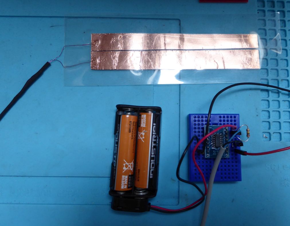

Mein Ansatz ist jetzt viel einfacher, kann am Küchentisch gebaut werden,
ist sehr billig, liefert einen sehr guten Messeffekt und ist hoffentlich
auch Langzeitstabil, denn das ist die einzige Erfahrung die ich damit
noch nicht habe...
Und wie gehts? Ganz einfach: Schneckenband laminieren. 'Schneckenband'
ist selbstklebende Kupferfolie aus dem Baumarkt, soll um Töpfe und Beete
geklebt werden als Barriere für Schnecken eben. Das ist tatsächlich
richtige Kupferfolie mit 30-50 µm Stärke, lässt sich gut löten und bei
Hornbach bekommt man eine Rolle mit 4,5 m Länge / 30 mm Breite für
3,95€. Dazu eine Packung Laminiertaschen für 10€, das reicht für gut 50
Sensoren wenn man die 125 mm x 10 mm gross macht wie die Giesomat
Sensoren oder für mehr wenn man kürzere baut. Zum Test habe ich mal
verschiedne Grössen gemacht, die funktionieren alle. Für 50 mm
Sensorlänge habe ich eine kleine Tasche genommen, die gibts fertig als
Kofferanhänger. Einen Laminator sollte man dafür auch haben. Mit dem
Bügeleisen geht es vielleicht auch, der Laminator presst die Folien mit
hohem Druck aneinander.

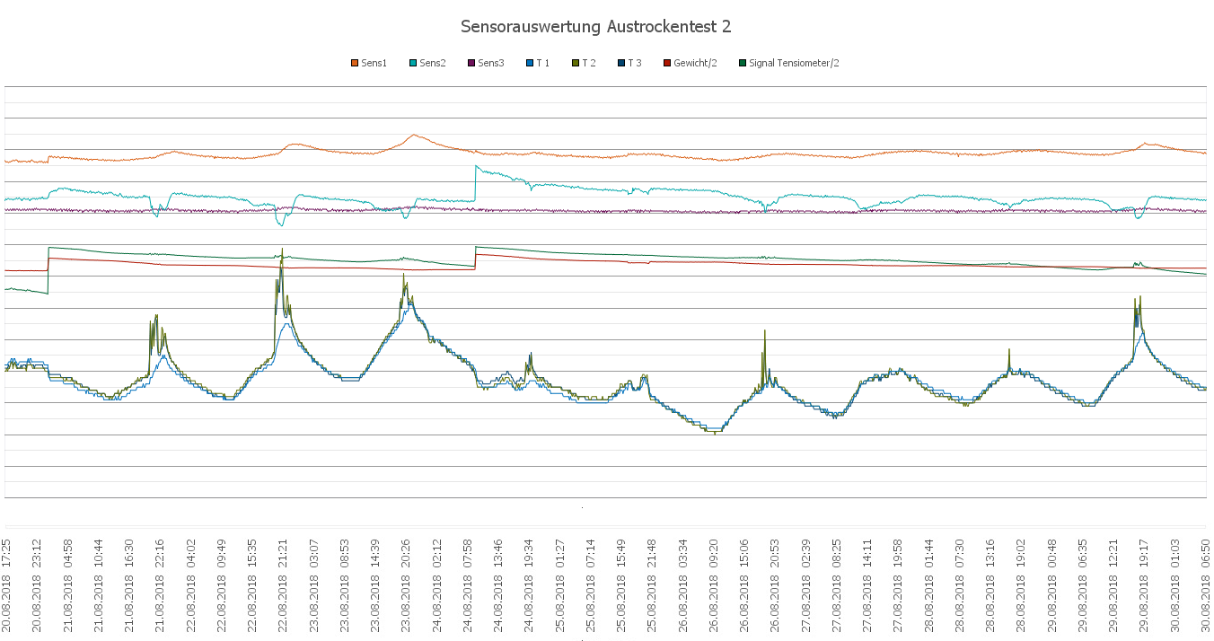

Die spannende Frage ist nun wie lange diese Sensoren halten. Die Folie
selbst ist PET, als Eigenschaft habe ich da 'witterungsbeständig' und
'nimmt sehr wenig Wasser auf' gefunden. Aber Wasserflaschen aus PET sind
ja auch sehr dicht. Dann ist da noch die Klebeschicht der Folien. Die
ist sehr dünn und ich habe die Taschen 4x durch den Laminator gezogen.
Einen Sensor lasse ich jetzt mal im Wasser stehen und prüfe im
Wochenrythmus ob sich der Trockenwert verändert. Wenn der 1-2 Jahre hält
wäre das schon gut, zur Not müsste man die Sensorfolie dann tauschen.
Mit der Oszillatorschaltung von D. Weisser habe ich bei dem kurzen
Sensor bei 3,3 V Versorgung trocken ca. 750 kHz, im Wasser ca. 21 kHz.
Die Folie hatte 2 x 75µ Stärke, gibts auch in 2 x 125µ oder dicker.
Anschlusskabel ist dünner Fädeldraht, die Lötstellen habe ich noch mit
dem Hammer flachgeklopft. Die Drähte sind nicht komplett dicht
umschlossen, die Folie sollte also oben aus der Erde rausgucken. Form
und Grösse kann man leicht variieren, das Kupferband bekommt man auch
von anderen Herstellern in anderen Grössen.

von Mani W. (e-doc)
Also, ich finde die Idee von Johannes sehr gut!
von Fred R. (Firma: www.ramser-elektro.at/shop) (fred_ram)
Als Voraussetzungen für den Giesomat Sensor waren nie Funk gegeben.
Im Gegenteil. Er soll sogar drahtgebunden funktionieren.
Der Frequenzausgang wurde gewählt um vom System her so flexibel wie
möglich zu sein.
Jeder möchte sonst wieder ein eigenes digitales Protokoll oder analogen
Ausgangspegel haben.
Es gibt übrigends schon einige Nachbauten mit ESP und Funkanbindung.
Übrigends: Mit Klarlack wird der Sensor binnen 14 Tage unbrauchbar.
Apropos: Es nicht darum ob PET wasserdicht ist.
Es geht darum, wieviele Wassermoleküle aufgenommen werden ->
diffundieren!!!
Das ändert die Eigenschaften des Dielektrikums für den Gebrauch als
Sensor drastisch!
Glaub mir: Habe mir damals bei der Entwicklung meiner Giesomat Sensoren
schon ein wenig mitgedacht und auch lange daran getüfftelt bis eine
langzeitstabile Lösung herausgekommen ist.
Das war kein Schuss ins Blaue.
Übrigends: Bei meinen Sensoren kann man den Elektronikteil vom
Sensorteil abtrennt.
DAFÜR sind die zwei Vias da.
Kann jederzeit eine andere Elektronik an den Sensorteil dran :-D

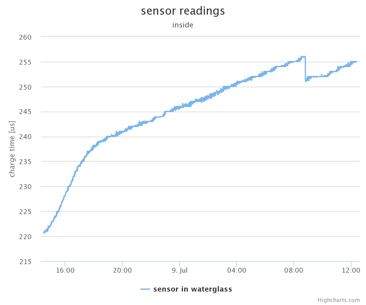

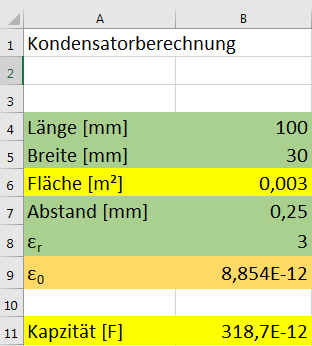

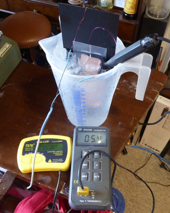

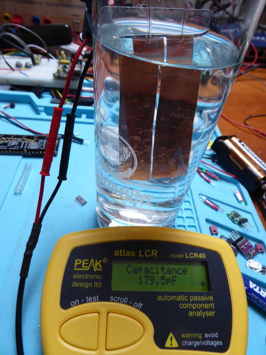

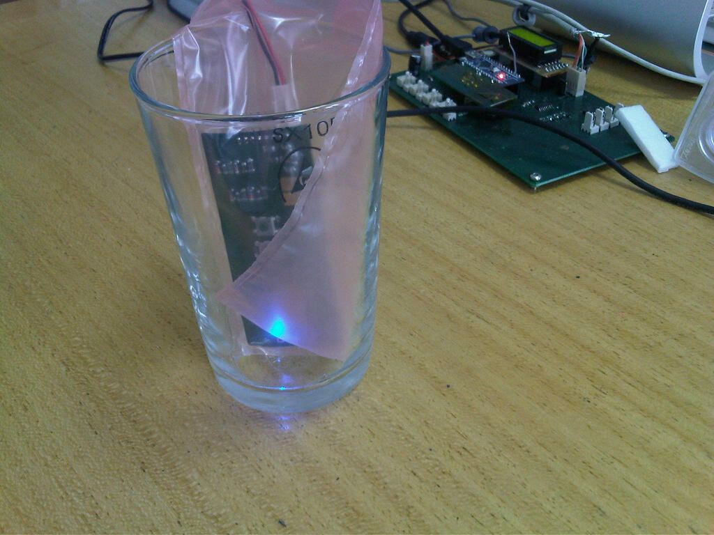

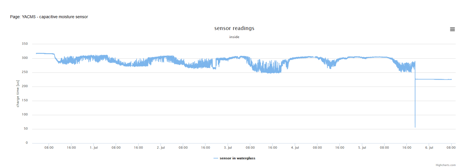

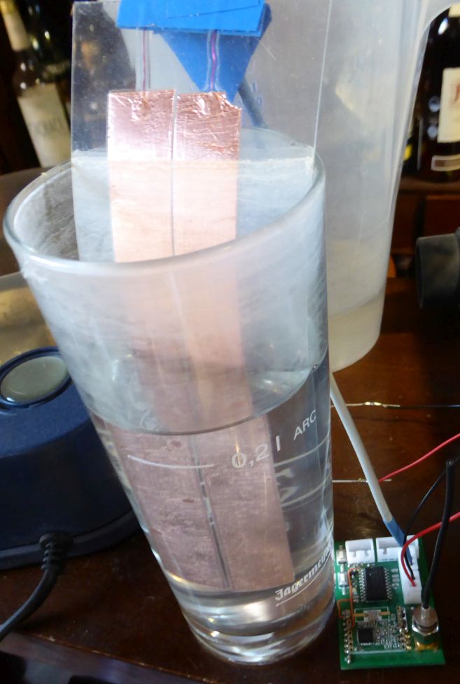

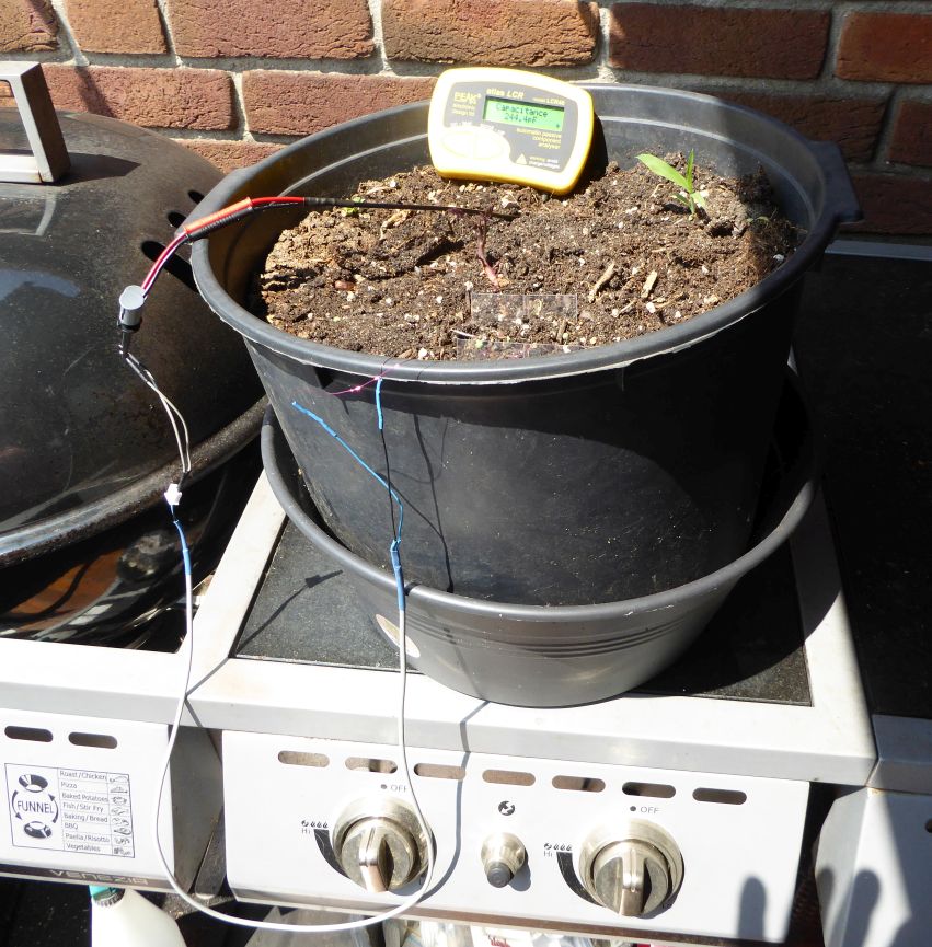

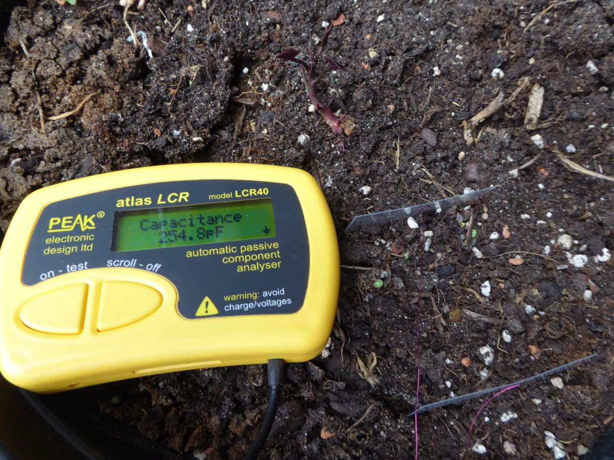

von Johannes S. (Gast)
nach 4 Tagen im Wasser sieht der Sensor immer noch gut aus. Im Wasser
zeigt der Komponententester jetzt 138 pF an, Startwert 142 pF. Das ist
plausibel, das Wasser im Glas verdunstet ja. Damit taugt das auch als
Füllstandssensor.
Wichtig ist der Wert bei trockenem Sensor, der hat sich nicht verändert,
-4,2 pF. Negativ weil ich keinen Nullabgleich gemacht habe.
Eine andere Folie liegt auf dem Tisch, am µC der die Zeit misst bis der
Kondensator über 1 MOhm auf grösser 20/31 * VDD aufgeladen ist. In der
Luft sind das 85 µs (durch Steckbrett und 30cm Kabel habe ich schon
knapp 100 pF), auf dem Tisch 88 µs und mit Arm draufgelegt 250 µs. Als
Mittelwert über 4 Messungen stehen die Wete +/- 1 µs stabil, die Messung
mit dem Umweg über einen Oszillator ist also nicht nötig (wenn der µC
einen Analogkomparator hat).
Noch ein Zwischenstand:
Einen ersten Sensor habe ich Wasserglas getestet. Etwa täglich mit dem
Komponententester die Anzeige protokolliert. Die Anzeige war ein paar
Tage lang etwa -4 pF, negativ evtl. weil der Tester nicht abgeglichen
war. Nach etwa 6 Tagen ist die Anzeige von Kapazität auf R mit ca. 5
Megaohm gewechselt. Am Sensor war kein Wassereindringen zu erkennen,
aber ein dunkler Fleck auf dem Kupfer. Ich vermute da habe ich etwas
Schweiss von meinen Fingern eingeschweisst, war ja sehr warm... Also
beim Zusammenbau am Besten mit Handschuhen arbeiten.
Ein zweiter Sensor ist jetzt seit dem 29.05.2018 im Wasser. Den habe ich
an mein Funkmodul angeschlossen und messe direkt die Kapazität wie
beschrieben. Diser Sensor ist vom Mittelwert her stabil. Sprünge in den
Messdaten kommen daher das ich verdunstetes Wasser nachgefüllt habe.
Dann sind Tag/Nacht Schwankungen drin, wahrscheinlich durch Temperatur.
Der µC läuft mit RC Oszillator und nicht mit Quarz und daher ist die
Messung Ladedauer des Sensors auch Temperaturabhängig.
Dann ist noch viel Rauschen auf dem Signal das ich verbessern möchte.
Jetzt nehme ich den Mittelwert aus vier Einzelmessungen, da eine Messung
nur bis 250 µs dauert kann man da deutlich mehr Werte mitteln.
Nach Kondensatorspannung ein könnte ich den µC noch per __WFI()
lahmlegen um Störungen auf der Versorgung zu minimieren. Den Sensor lade
ich jetzt über einen Portpin auf, besser ist vielleicht den Sensor über
den Komparatorpin kurzzuschliessen und zum Messen über den 1 Megohm R
aufzuladen. Das spart auch einen GPIO. Oder wie bekommt man die Messung
eines kleinen C sonst besser hin?

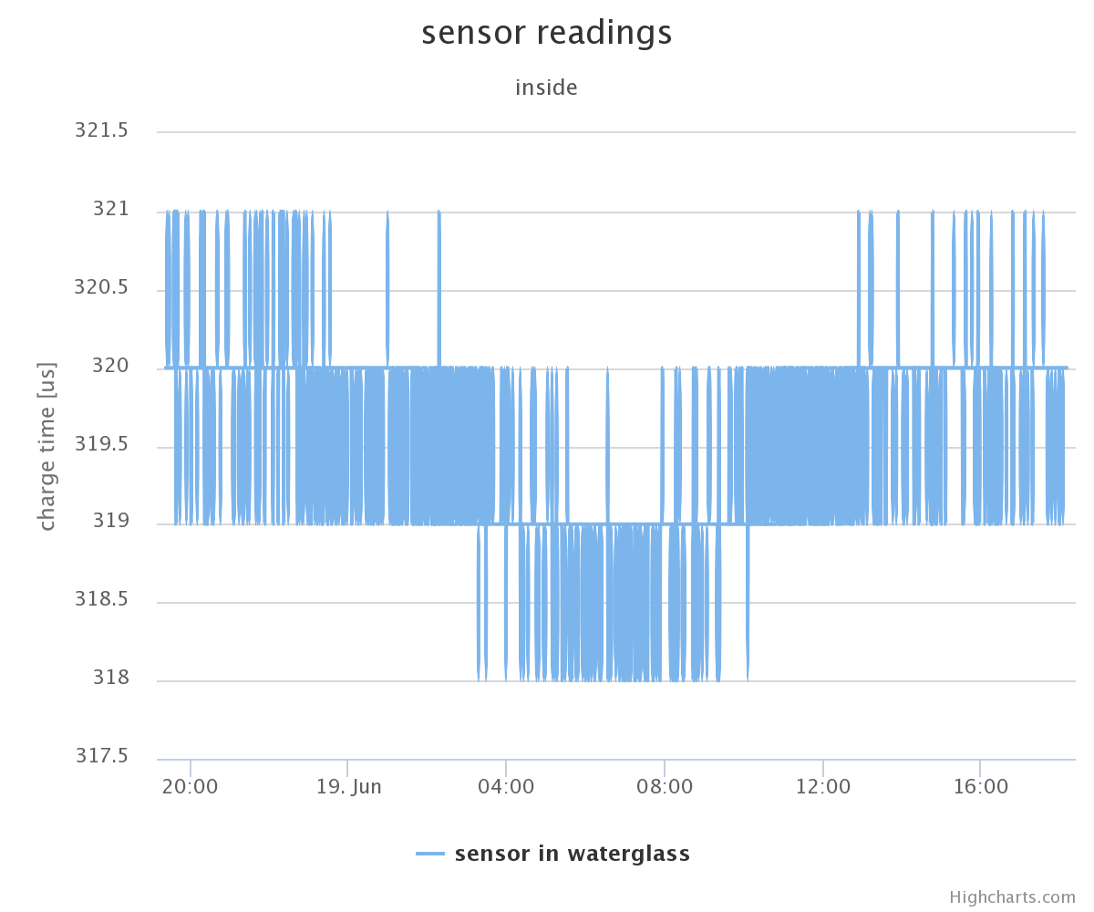

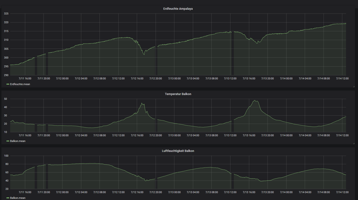

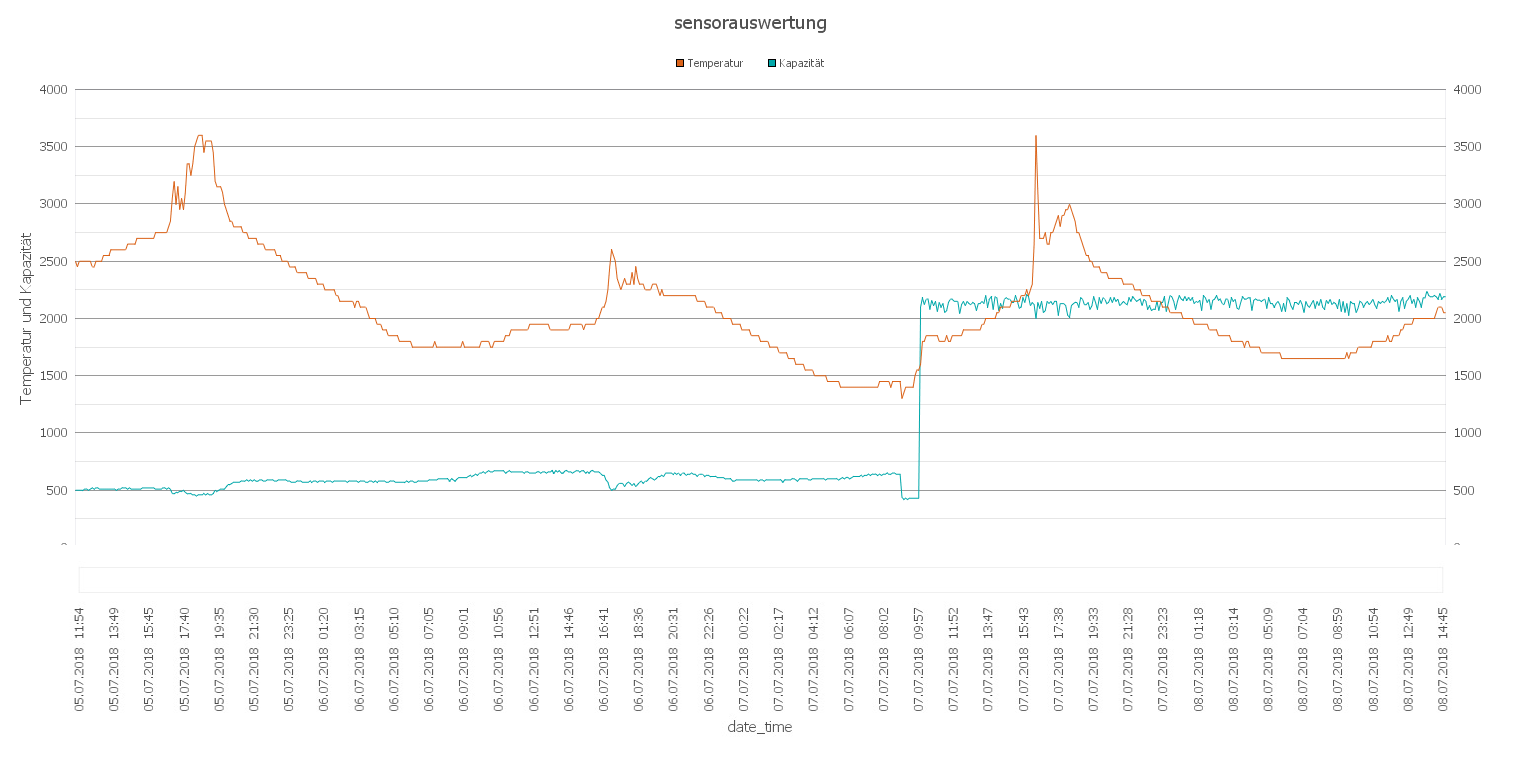

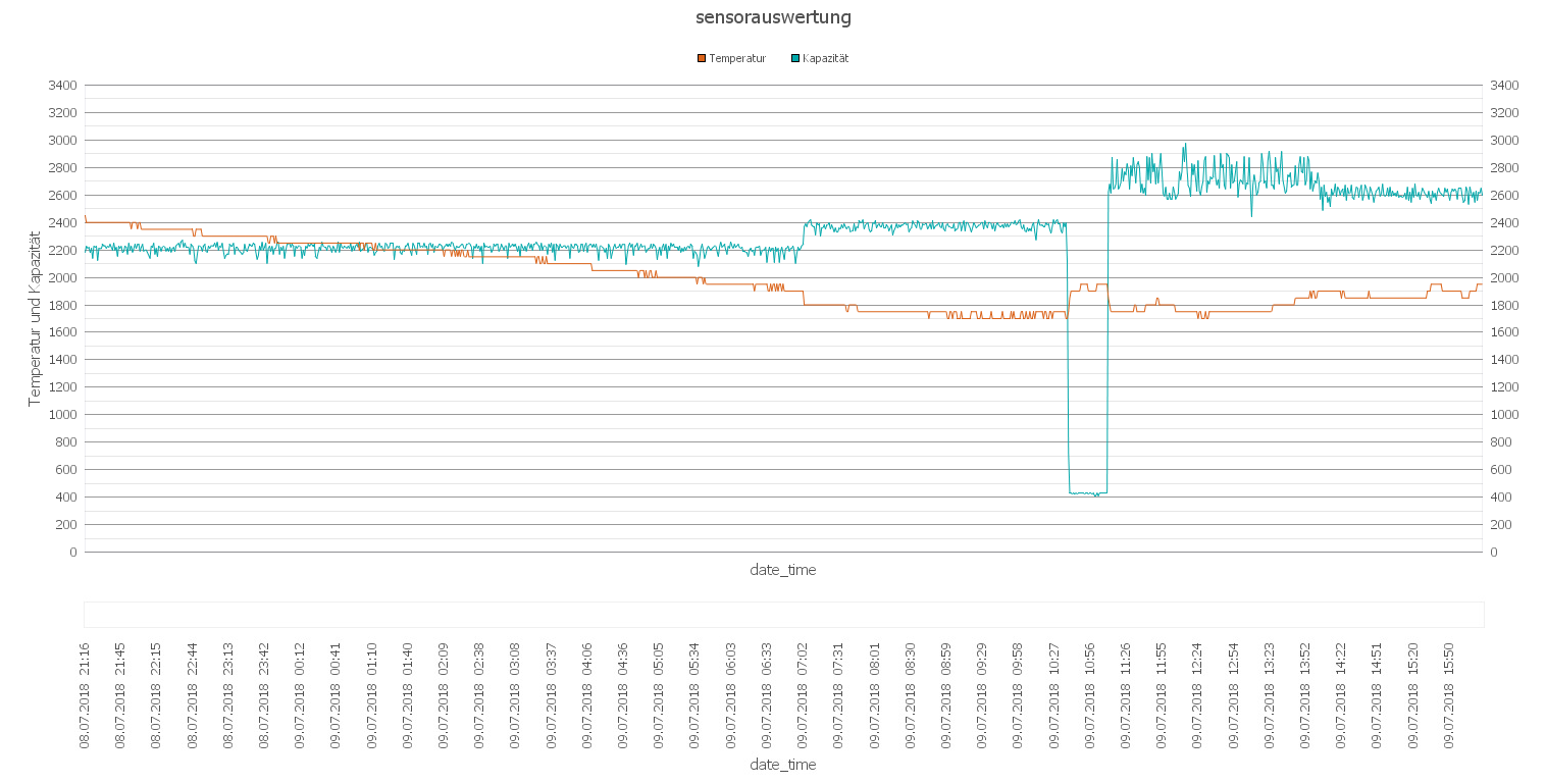

Zu den Charts: da steht noch Temperatur dran, das sind aber µS bis der C
eine Schaltschwelle erreicht hat. Die beiden Diagramme gehören
hintereinander, ich musste meinen RPi der die Daten sammelt aber
zwischendurch mal neustarten.

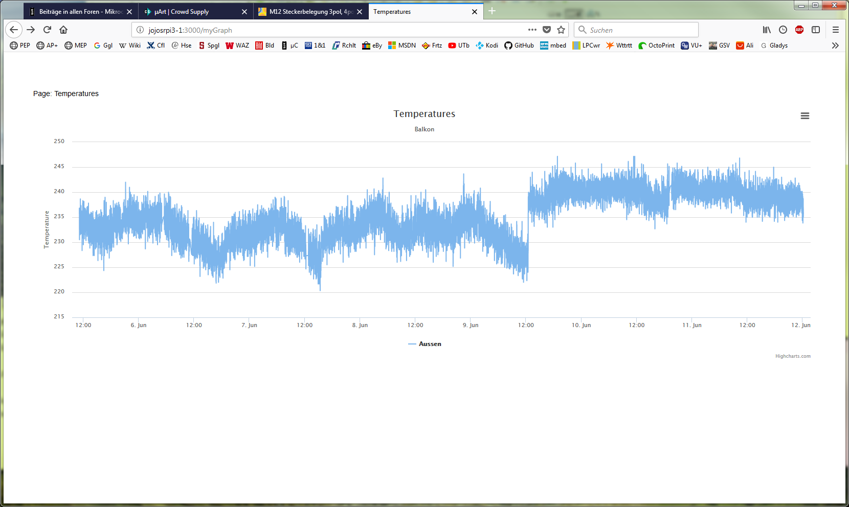

noch ein Update, die verrauschten Messwerte lagen hauptsächlich an
Softwarefehlern.
Jetzt sind die Werte wesentlich stabiler. Ein Wert im Sensor wird aus 16
Einzelmessungen gemittelt. Ich habe erstmal nur 1 µs Auflösung
eingestellt, die liefert mir der mbed Systemtakt. Das reicht aber schon
für 1-2 mm Auflösung wenn man das als Füllstandssensor nimmt.
Die Sensorfolie ist seit 3 Wochen im Wasser.

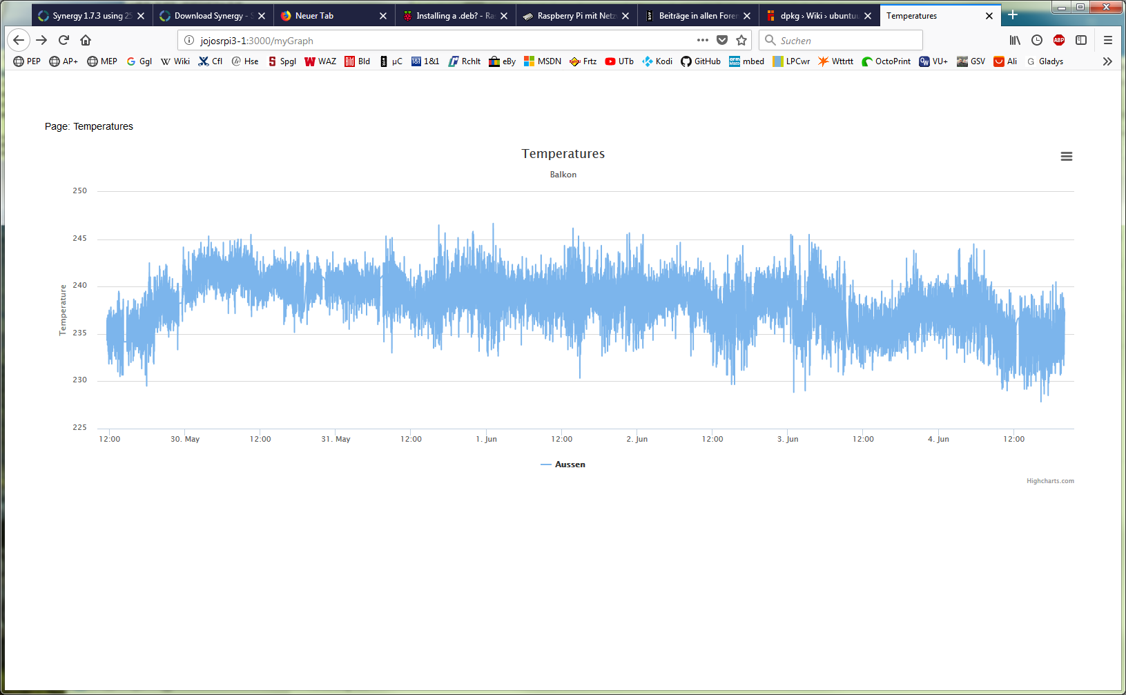

Ich hänge die Bilder aber hier auch nochmal ran.

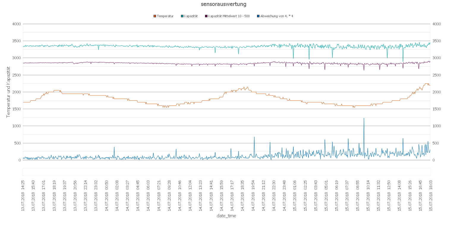

Der Sensor hängt seit ein paar Wochen im Glas mit Wasser und jetzt sind
zwei Finger breit verdunstet. Es hat sich eine Ablagerung auf dem
Glasrand und dem Sensor gebildet. Die ist meiner Meinung nach für den
Effekt verantwortlich das die Sensorwerte stark schwankten, nach dem
abwischen der Kalk/Salz Ablagerung sind die Werte wieder stabil.
In der Erde habe ich das noch nicht getestet, da ist jetzt interessant
ob das da auch passiert. Der Zentis benutzt die Ramser Sensoren nicht
mehr und setzt auf die Xiaomi die langzeitstabiler sein sollen. Aber
wenn die das gleiche Prinzip verwenden kann es nur an der anderen
Sensorgeometrie liegen oder vielleicht haben die eine andere
Beschichtung, darüber hatte ich nichts finden können. Ich finde das
Ergebnis bisher jedenfalls nicht schlecht, der Sensor ist dicht und das
war es was dieser Test erstmal zeigen sollte.

Den Wassertest habe ich jetzt beendet und mal zwei Sensoren eingegraben.
Dafür habe ich neue gemacht, zwei Flächen mit je 100 x 30 mm². Diese
dann im Abstand von einmal etwa 5 cm und einmal 10 cm parallel versenkt,
also wie ein richtiger Plattenkondensator. Die Erde war etwas feucht und
der Wert war bei 190. Dann 150 ml Wasser dazwichen gegossen und der Wert
ging um +15 auf 205 hoch, war auch ein Zeit stabil. Dann war ich einen
Moment weg und der Wert war danach auf einmal bei 222. Da hatte mein
Sohn gerade die Pflanzen auf dem Balkon gegossen :-) Der andere Sensor
zeigt in feuchter Erde einen ähnlichen Wert von 194.

> Code).
Na dann ist was anderes die Ursache. Bei mir 100R und 50ms.
So unruhig sehen die Werte aber nicht aus. Du hast eine höhere Auflösung
als ich, ich lese einen Sytemtimer mit 1us Auflösung aus.
von Wolfgang R. (5fach-steckdose)
Die Werte liegen zwischen 199 und 224, das sind 12,5% Schwankung. Der
Sensor hängt ganz ruhig im verschlossenen Einmachglas mit Sensorfläche
zu 95% eingetaucht. Temperaturbeeinflussung sehe ich nicht. Das finde
ich so nicht zufriedenstellend.

Mein Sensor misst seit gestern in einem Topf mit Bittergurke auf dem
Balkon. Nach dem Giessen gestern klettert der Wert immer noch, d.h. mit
dem Verteilen der Feuchtigkeit bildet sich erstmal ein besserer
Kondensator. Der Sprung um ca. 9:00 kommt daher das ich mit dem Finger 2
cm tief in die Erde gefühlt habe, sieht sehr empfindlich aus der Sensor.
ich habe gerade mal 2 TL Salz in 0,2L Wasser gegeben, das hat den Sensor
nicht beeindruckt, der Wert von 179..180 hat sich keinen Ticken
verändert.
Was aber einen deutlichen Einfluss haben dürfte ist die Temperatur der
feuchten Erde:
Wasser  88 (0°C)
Wasser  81,1 (18°C)
Wasser  73,4 (40°C)
(aus
https://www.spektrum.de/lexikon/physik/dielektrizitaetskonstante/3040)
Also zumindest bei grossen Schwankungen draussen.

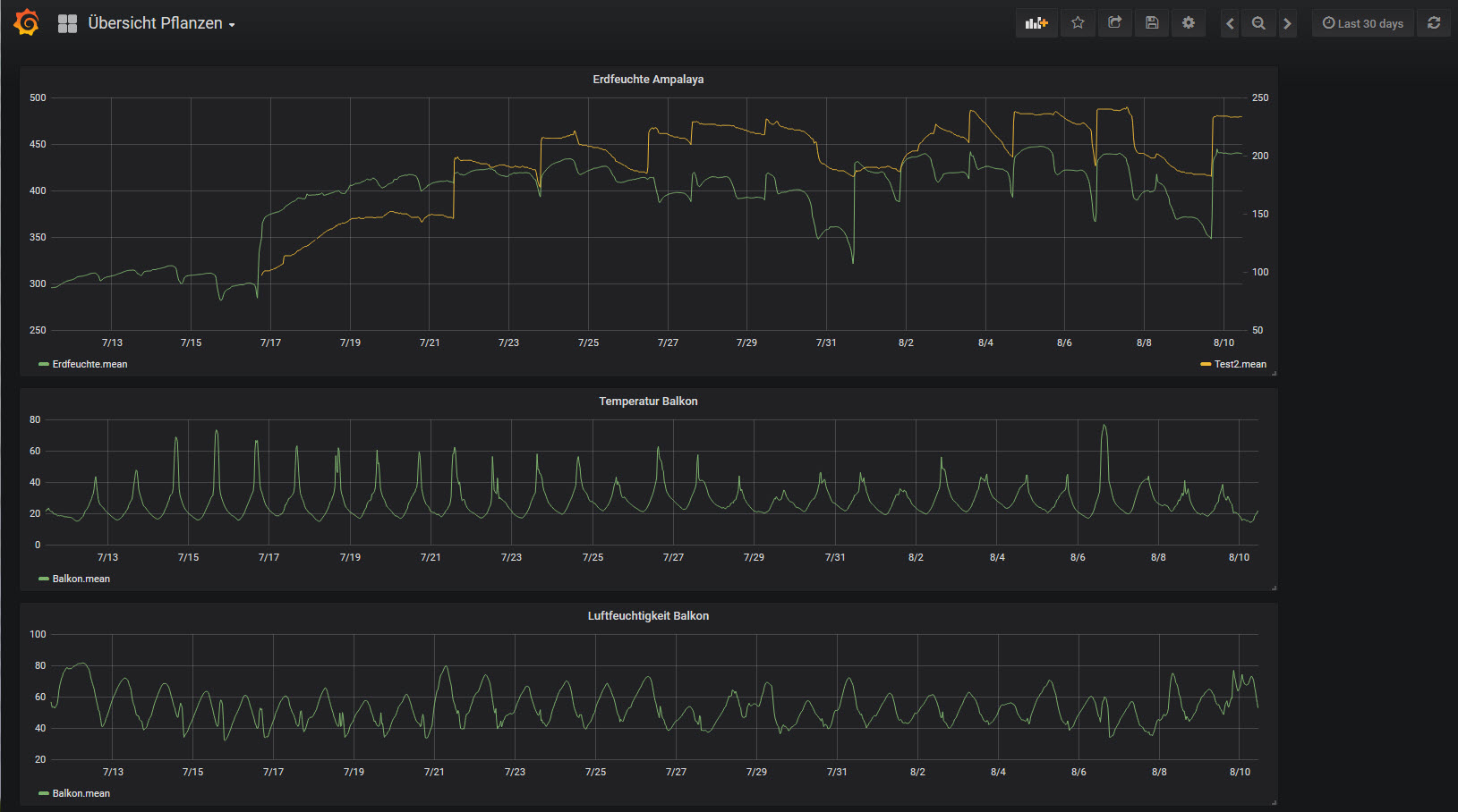

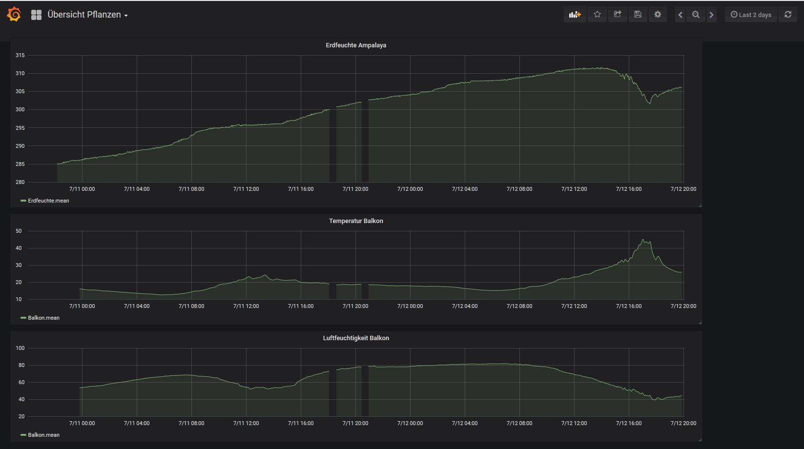

In meinem Diagramm das ich zuletzt gepostet hatte geht es mit gleicher
Steigung rauf, 263. Irgendwann muss ja mal der Wendepunkt kommen wenn es
trockener wird.
hier sind zwei Videos von meinem Test mit µC und Ausgabe auf Oled
Display. In der obersten Zeile werden der Mittelwert, StdDev und Range
von einem Messzyklus á 128 Werte angezeigt.
Im ersten sieht man die 50 Hz Störung wenn ich als Antenne an den Sensor
komme, im zweiten der Salztest. Da ändert sich der Wert etwas, das ist
aber eine normale Streuung wenn ich etwas am Aufbau wackele oder dem
Glas näher komme.
https://youtu.be/2aIS2tJxsAA
https://youtu.be/R4Tl2obHqjo
von Karl (Gast)
Es existieren hier offenbar etwas falsche Vorstellungen, was gemessen
wird.
Beim Eintauchen in Wasser ist die gemessen Kapazität die der Elektroden
zum Wasser. Es gibt zwei Kondensatoren mit der Isolierschicht als
Dielektrikum, die vom Wasser verbunden werden. Daher spielt auch der
Abstand der Elektroden keine Rolle, einzig die Eintauchtiefe entscheidet
über die gemessene Kapazität. Und eine Änderung des Dielektrikums durch
eindiffundierendes Wasser (er 80 vs. er 1..2). Der Leitwert ist auch bei
ungesalzenem Leitungswasser ausreichend hoch, so dass der kapazitive
Anteil überwiegt. Es erfolgt eine wirkliche Kapazitätsmessung.
Bei Erde kommt zur Kapazität der Elektroden ein erheblicher Widerstand
dazu. Daraus ergibt sich ein komplexer Leitwert mit kapazitivem und
ohmschen Anteil. Die scheinbare Kapazitätsänderung ist erstmal eine
Änderung des komplexen Leitwertes. Wenn allerdings weitere Dreckeffekte
dazukommen wie teilweise Luftspalten zwischen Elektrode und Erde, also
verringerte Kondensatorfläche, ändert sich auch der kapazitive Anteil.
Um sowohl kapazitiven als auch ohmschen Anteil bestimmen zu können, muss
man bei fester Frequenz den Widerstand und die Phasenverschiebung
ermitteln. Ein Aufwand, den sich die üblichen Sensoren schenken. Aus
denen bekommt man nur einen Summenwert, der dann als Kapazität
interpretiert wird.

Ich hätte jetzt noch vermutet das ein Aufbau mit gegenüberliegenden
Platten besser wäre, deshalb habe ich die jetzt mal so angeordnet. Habe
heute morgen mal schnell gemessen, das Kap.Messgerät zeigte 230 pF in
feuchter Erde, der andere Topf der noch nasser war müsste noch mehr
haben. Da bin ich jetzt mit 2 ms Entladung über 1 MegOhm zu sparsam bei
16 Messungen nacheinander und bekomme deshalb wieder steigende Werte.

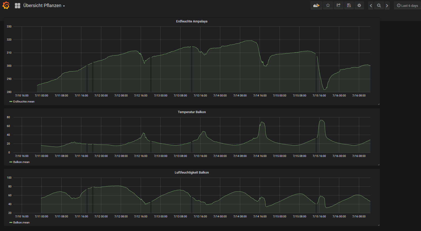

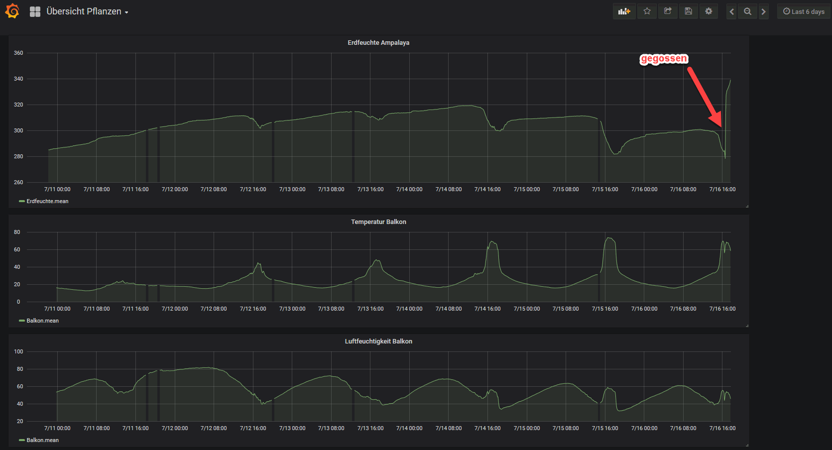

Ich hatte mich jetzt erstmal um die Auswertesoftware gekümmert und
NodeRed, InfluxDB und Grafana auf dem RPi installiert. Damit bekommt man
tatsächlich recht schnell zeitbasiertes logging und eine Visualisierung
konfiguriert, gefällt mir. Die Tabellenstruktur muss ich nochmal
überarbeiten, die ist noch nicht gut aber erstmal lasse ich bis Samstag
Werte sammeln.
In dem Grafana Diagramm sieht man wie der Feuchtewert seit der
Installation vor 3 Tagen stetig steigt. Bis heute nachmittag, wo die
Sonne wieder ordentlich rauskam. Der Temperatur/Luftfeuchte Sensor sind
ein eigener Funknode und die Box liegt etwa 1,5 m neben dem
Pflanzkasten. Da wird zuviel Temperatur angezeigt wenn die Sonne
draufscheint, ist noch der erste Prototyp vom Gehäuse aus schwarzem PLA,
nicht gut...
Dann habe ich einen zweiten Sensor im Topf, da ist aber keine
kontinuierliche Messung dran weil der Funknode nicht im Gehäuse ist und
Regen abbekommen hätte. Ich hatte aber gesten morgen mit dem
Komponententester gemessen, da waren es noch ca. 235 pF, heute morgen
254 pF und nachmittags in der Sonne 245 pF und jetzt ging es wieder hoch
auf über 250 pF. Der Sensor hat also den gleichen Trend wie der in dem
Planzkasten, auch mit anderer Messmethode (der Komponententester hatte
eine Testfrequenz von 200 kHz). Daher möchte ich mal ausschliessen das
ich starke Temperatureinflüsse oder Fehler in der Messung mit meiner
Sensorelektronik  habe.
Habe jetzt neue Breakoutboards für den LPC824 (wie in dem Video)
bekommen und baue damit am WE noch weitere Funknodes und schliesse dann
nochmal die alte Sensorgemometrie zum Vergleich an.
Hallo Johannes,
das stetige Steigen finde ich seltsam. Das kenne ich nur von den
Ramser-Sensoren. Wenn ich meinen in die Erde stecke, ist der Wert gleich
da und verändert sich (bis jetzt) nur minimal, auch wenn mal die Sonne
scheint.

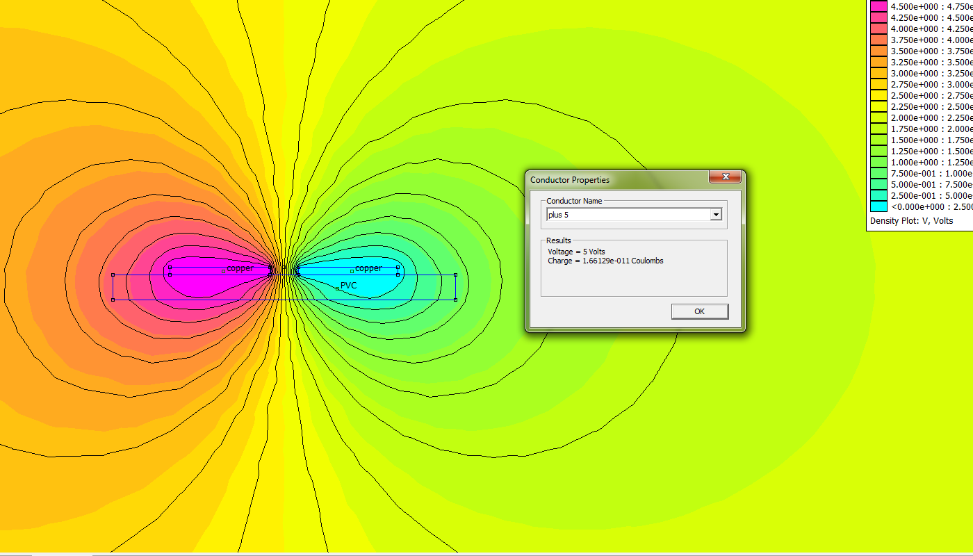

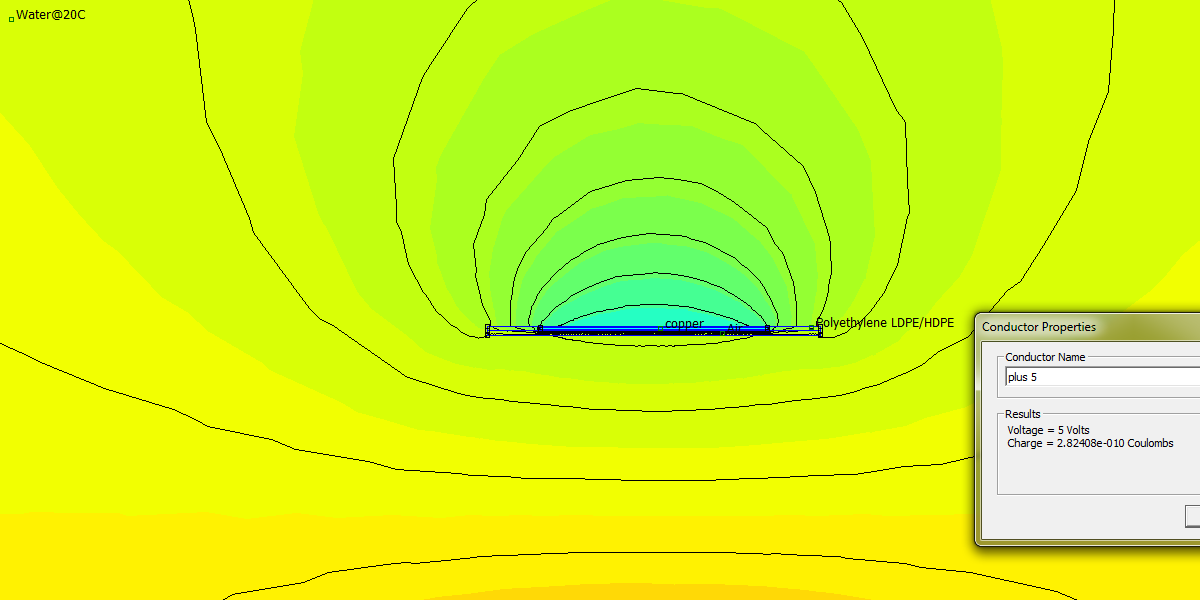

Das ist glaube ich Quatsch.

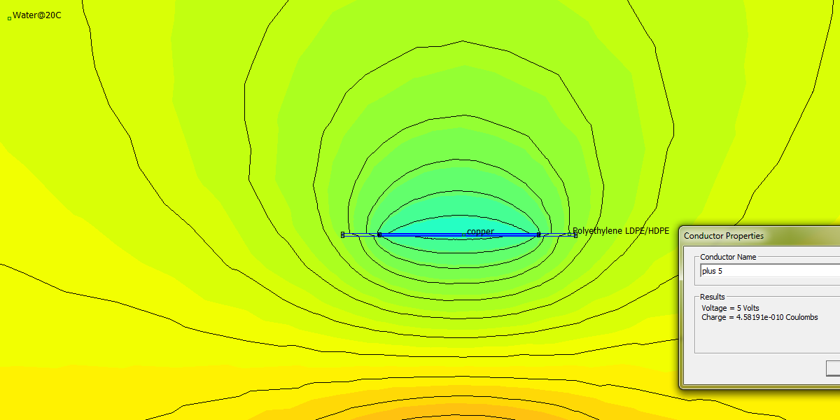

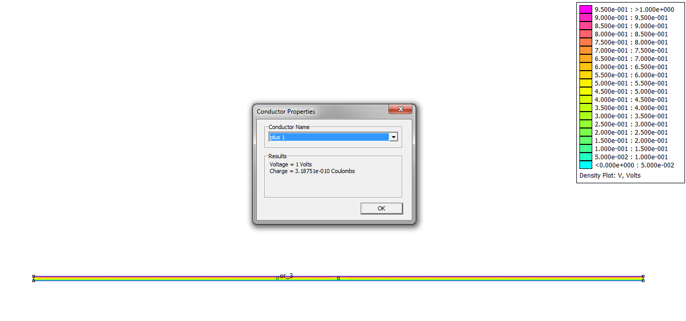

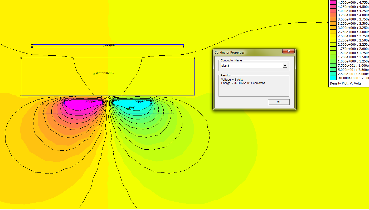

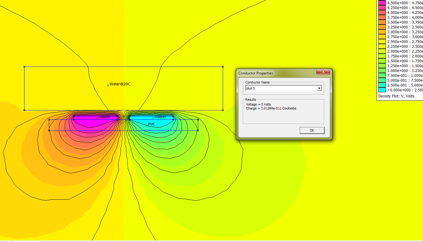

Ich habe Deinen Sensor mal skizzenhaft in femm modelliert. Zwei
Leiterflächen je 30 x 100mm in 50mm Abstand. in Folie beidseitig 0.125mm
gepackt. Sollte in etwa entsprechen. Medium Wasser. Die ermittelte
Kapazität sind 185pF (Bild cc), nicht so weit weg von Deinem gemessenen
Wert. mit Luftschichten 0,5mm auf beiden Sensoren (dem jeweils anderen
Sensor zugewandt) sinkt die Kapazität deutlich auf 112pF (Bild dd).
von Hagen R. (hagen)
Hi Wolgang
du schreibst was von 185pF und 112pF. Anhand deiner FEMM Simulationen
kann ich nicht erkennen wie du auf diese Zahlen kommst. Kannst du mir
bitte erklären wie du das berechnet hast?
Gruß hagen
Hallo Wolfgang,
muss gleich erstmal weg, deshalb nur kurz:
das stetige Steigen erkläre ich mir so das der grösste Effekt quasi die
Füllstandsmessung ist. In trockener Erde ist der Füllstand Null, dann
giesse ich oben Wasser drauf. Jetzt entsteht langsam von oben nach unten
eine homogene feuchte Erde, der Füllstand steigt. Wenn oben die Sonne
drauf knallt wird es oben wieder trocken, der Füllstand sinkt etwas.
Sonne weg, die Feuchtigkeit verteilt sich durch Osmose wieder und der
Füllstand steigt. Heute gibt es ja wieder viel Sonne, da dürfte der Wert
dann kräftig fallen weil das Wasser ja mal weniger werden muss.
Es gibt zwar auch den Effekt das das er von der Wassertemperatur
abhängt, aber die Erde speichert ja erstmal und die Temperatur ist nur
oben an der Oberfläche anders.
Deine Simulation ist auch gut, die Werte sehen plausibel aus. Ich kann
die Flächen später mal in Wasser halten und die Kapazitäten messen.
Hallo Hagen,
Bei 5V gegen 0V hat jede Elektrode die halbe Ladung.
Die Kapazität C ist Q/V,
im ersten  Fall C=2*(4,6e-10)/5 = 1,85e-10 = 185pF
im zweiten Fall C=2*(2,8e-10)/5 = 1,12e-10 = 112pF
richtig?
Hallo Johannes,
das braucht aber keine 2 Tage, eher Minuten bis Stunden, der Topf ist
nicht so groß, oder? Ich vermute was anderes, aber das wird sich schon
noch zeigen.
In diesem Sinne -> Weitermessen!
Kann ich nicht nachvollziehen. Du hast beim Laden soundsoviel C von der
einen auf die andere Platte verschoben, ich sehe nicht wo die sich in
zwei Hälften aufteilen sollen.
Hallo Bernd,
das mit dem "C",
also C (Kapazität) (oder meinst Du Coulomb?, ich glaub fast, das meinst
Du) hab ich glaub ich beim Laden nicht verschoben, sondern nur Q
(Ladung, in C). Zwei Hälften weil hab ich hier gelesen:
siehe Anhang Seite 21 Absatz 3.
Lasse mich gerne eines Besseren belehren, wenn ich was falsch gemacht
habe.
wo
> habe.
Hier die femm Dateien, falls jemand von den Profis (ich bin keiner) mal
mein Ergebnis falsifiziern möchte.
So wie ich das sehe modellieren die in dem Beispiel nur den halben
Kondensator, gespiegelt an der Y-Achse.
Danke für die Beiteiligung und die guten Analysen hier!
Mein Sensor in der Balkonpflanze
(https://de.wikipedia.org/wiki/Bittermelone) zeigt immer noch das
gleiche Verhalten: Kapazität steigt, bei Sonneneinstrahlung fällt sie.
Die Pflanze sieht noch gesund aus, bei voller Sonne rollen sich einige
Blätter etwas ein und hängen, morgens sind die wieder komplett
ausgetreckt. Bei den vielen Blättern sollte man meinen die saugt wie ich
mein Bier bei der Hitze, aber die Pflanze scheint sich das besser
einzuteilen :-) Wenn ihr bessere Erklärungen für das steigen/fallen der
Werte habt dann her damit. Ich hatte hier
Beitrag "Re: YACMS - noch ein kapazitiver Feuchtigkeitssensor" ja schon mal
geschrieben das das Epsilon r auch von der Temperatur abhängt, ein delta
T von 20°K macht gute 10 % aus, das könnte ich im Wasserglas testen.
Bzw. die FEMM Simu müsste das doch auch hergeben?
Im zweiten Topf kontrolliere ich weiter sporadisch, das Verhalten ist
aber auch da gleich. Diesen zweiten Sensor kann ich für andere Tests
nochmal rausziehen.
Die Erde ist nur an der Oberfläche trocken, etwas tiefer fühlt es sich
feucht an. Das zeigt für mich wieder das geringe Feuchtigkeit reicht um
einen Kondensator zu bilden, es verhält sich nicht so linear wie man es
sich wünschen würde.

Jugend forsscht weiter, Tests im Wasser:
Die Folien auf eine 1,5 mm starke Kunststoffplatte fixiert und in Wasser
getaucht.
Sensor (+Kabel) in Luft: ca. 60 pF
auf ABS Platte mit 1,5 mm Abstand: ca. 70 pF
in Wasser 25 °C : 602 pF
in Wasser 53 °C : 615 pF
in Wasser 5°C : 615 pF
Ich habe nicht kontinuierlich erhitzt sondern immer neues Wasser
genommen, der 5° Wert ist mit Eiswürfeln. Damit habe ich am 'Messaufbau'
gewackelt und die Werte haben eine Streuung von ca. +/- 4 pF. Sicher ist
aber das der Temperatureinfluss doch gering ist. Und auch die
Simulationsergebnisse liegen damit auch etwa Faktor 3 daneben.
Die Folie mit den zwei Streifen 135 x 15 mm nebenander und kürzeren
Kabeln hat in Luft 10 pF und im Wasser 375 pF. Das entspricht ziemlich
genau dem Wert des grösseren Sensors wenn man die Flächen im Verhältnis
betrachtet. D.h. die Anordnung hat auch keinen wesentlichen Einfluss,
zumindest in Wasser mit dem grossen er.
Ich hätte wohl in Physik früher besser aufpassen sollen :-) Aber dafür
habe ich Kollegen die studierte Physiker sind und mit denen ich nächste
Woche mal darüber diskutieren kann.
Noch ein Nachtrag:
Beim rausziehen der Sensoren aus dem Topf habe ich auf der Folie eine
hauchdünne Schicht Feuchtigkeit gesehen. Die sorgt schon dafür das die
Werte höher sind. Wenn die Folie also mit der Zeit gleichmässig benetzt
steigen die Werte oder bleiben hoch. Ich hatte die Folien dann mal quer
in die feuchte Erde gepackt und die Erde fest angedrückt. Vorher,
senkrecht eingebaut hatte ich ja ca. 250 pF, quer dann 315 pF.
Gerd E. schrieb:
> Zusammen mit Deinen anderen Messkurven spricht das dafür daß an Karls
> Aussage oben was dran ist
ja, aber so das eben schon die PE Folie mit dem niedrigen Er einen
grossen Einfluss hat und die Änderung im Wasser zwischen 70..90 nur noch
einen geringen Anteil ausmacht. Sonst müssten ja bei meinem Delta T von
gut 50 °K deutliche Unterschiede zu sehen sein.
Also die reine Erdfeuchte erfasse ich nicht, linear geht erstmal nur die
Fläche ein die mit der feuchten Erde/Wasser bedeckt ist, die Frage ist
was macht mehr oder weniger feuchte Erde?
Karl schrieb:
> Das merkst Du daran, dass der Abstand der
> Elektroden im Wasser keinen Einfluss auf die Kapazität hat.
stimmt, das hatte ich auch probiert in dem ich die Folie nicht auf die
Vorder/Rückseite einer 1,5 mm ABS Platte sondern auf zwei getrennte
geklebt hatte und den Abstand dann in der 1L Kanne vergrössert habe. Der
Wert ist bis auf wenige pF gleich geblieben.
Das bestätigt mir das ein kurzer Sensorstreifen horizontal, vielleicht
20-30 mm breit dann etwa 50 mm tief mehr bringt. Wenn der dann
abtrocknet müsste der Wert relativ schnell fallen. Oder 2-3 Zonen in
vertikaler Richtung.
Karl schrieb:
> Häh? Willst Du Wasserstand messen?
nein, aber das ist der Effekt den ich jetzt sehe weil die vertikalen
Flächen zu nah an der Erdoberfläche sind und damit die Füllstandmessung
durch trockene Erde an der Erdoberfläche überwiegt.
Das erklärt aber noch nicht das stetige Steigen der Kapazität über
mehrere Tage nach dem Giessen. Eine mögliche Erklärung wäre für mich das
sich eben ein Feuchtigkeitsfilm auf der Folie bildet.
Den Sensor tiefer zu setzen war ja auch schon die Empfehlung von Fred,
werde ich auch noch probieren.

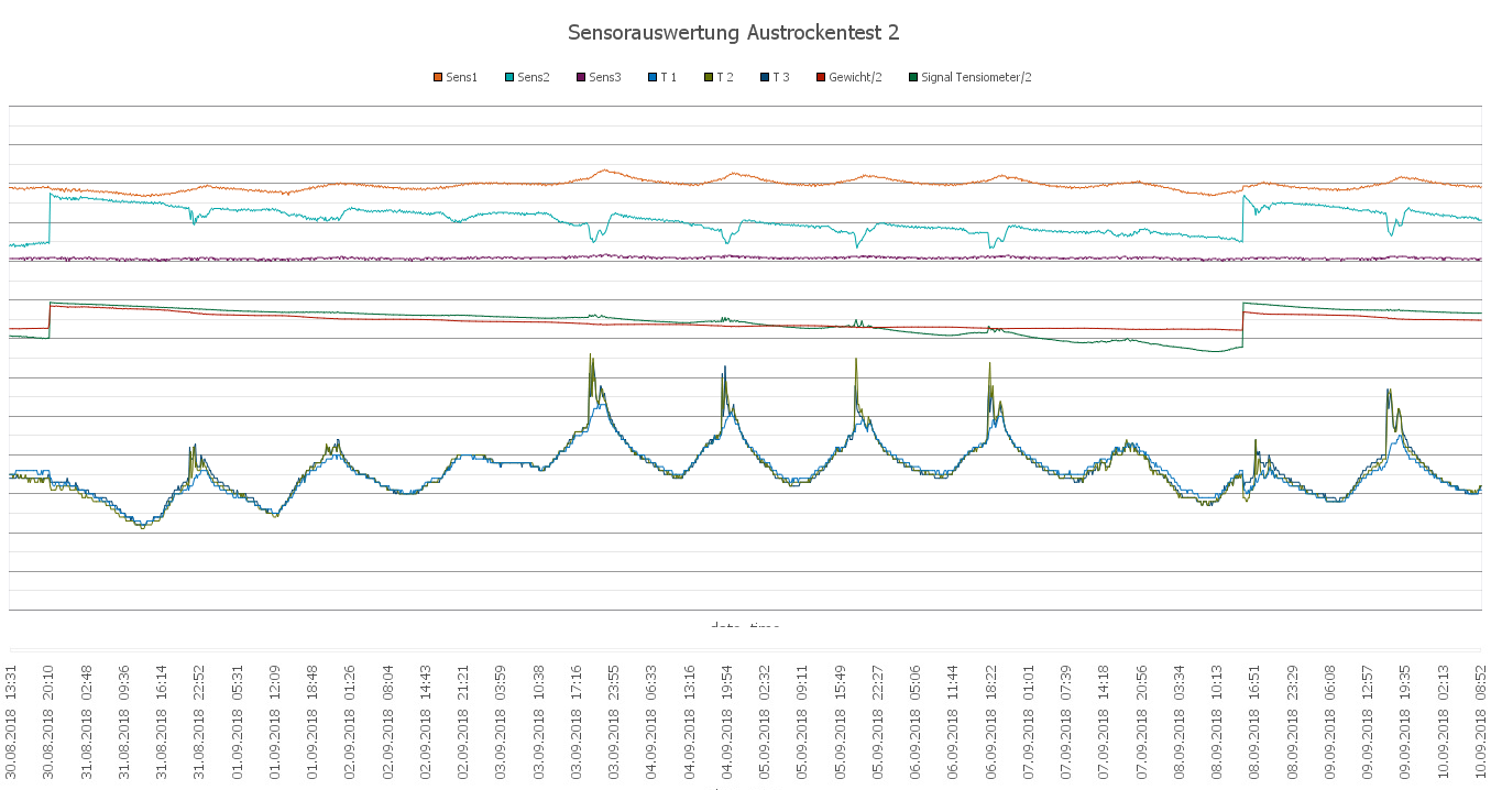

Du hast natürlich recht.
Also sind die von mir genannten simulierten Kapazitätswerte zu
halbieren. Danke.
> Sicher ist
Ich hab meinen Test jetzt abgebrochen. Nach dem Regen vor dreieinhalb
Tagen, war die Erde gesättigt, und jetzt (ich war weg, die letzten
beiden Tage mit Notbewässerung Zeitschalttautomatik und viel zu geringer
Pumpleistung, Ursache für die stündlichen negativen Peaks -> Störung)
ist sie fast ausgetrocknet, aber die Werte haben sich nicht relevant
geändert!
Einzig die Streuung hat sich vergrößert. Temperatureinfluss ist
möglicherweise vorhanden, aber nicht groß.
Die Simulatiosergebnisse sind um den Faktor 6 daneben, siehe oben.
Hast Du Angaben zur Foliendicke? Ist die Folie PE oder Pet? Ich würde
gerne noch einen Anlauf unternehmen.
Für die steigende Kurve bei Dir habe ich keine Erklärung, aber
zunehmende Durchfeuchtung kann es meiner Meinung nach nicht sein.
Einen Testlauf mit Erde zu machen wäre kein Problem: Erde mit Wasser
sättigen, Sensor rein, wiegen. Dann sukzessive Messwerte erfassen und
Gewichtsreduktion durch verdunstendes Wasser festhalten. Die konkrete
Situation ist aber durchwurzelte Erde, das macht es schwieriger.

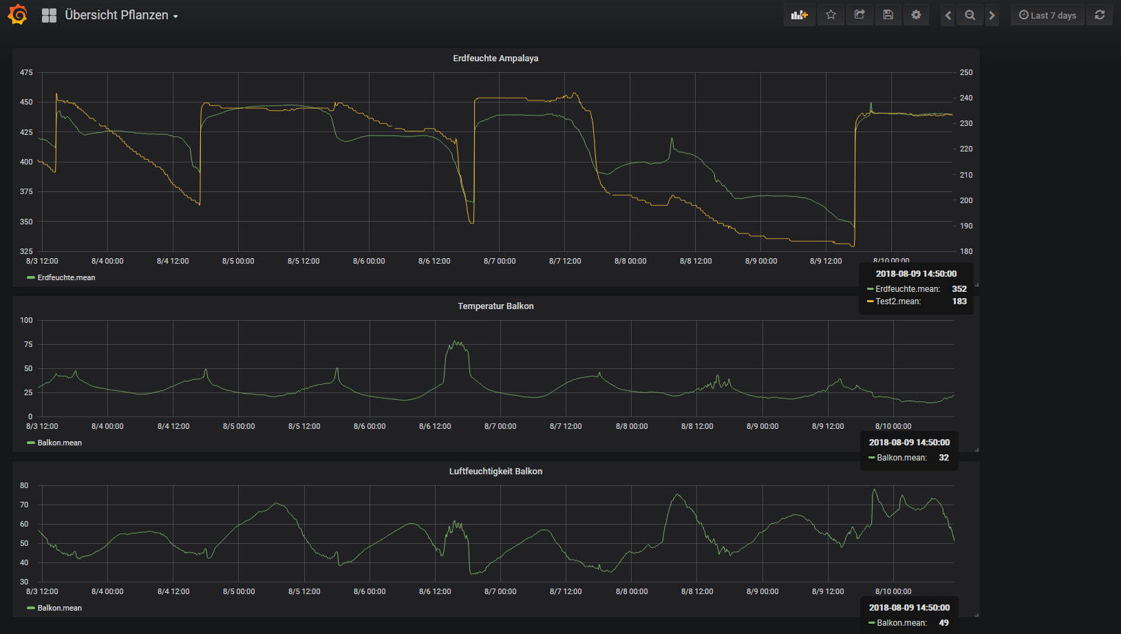

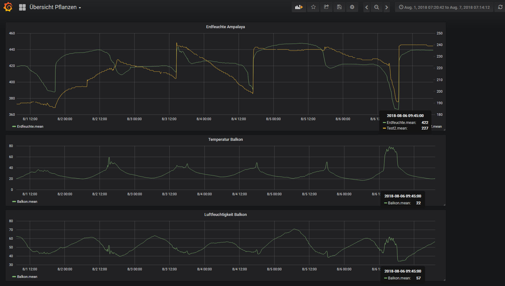

Die kurzen Spitzen in deinen Werten sehen schon komisch aus, könnten da
auch Interupts in die Messung reinhauen? Und sind da auch Spitzen in dem
Mittelwert? Mein Sensor läuft mit Batterien, dadurch kann ich mir
schonmal keine leitungsgebundenen Störungen einfangen.
Bei mir trocknet die Erde weiter, von oben nach unten deutlich fühlbar.
Mit Markise als Regenschutz, die Pflanze hat nur sehr wenig Regen
abbekommen. Ich liefere morgen nochmal ein Bild mit den Messwerten. Der
Trend geht weiter so, aber die Erde an der Oberfläche trocknet jetzt bis
weiter runter. Weitere Sensoren habe ich noch nicht gebaut, war zu
schönes Wetter :-)
Die Foliendicke habe ich mit der Mikrometerschraube nachgemessen weil
ich auch nicht mehr genau wusste welche Stärke das war, habe zwei
verschiedene. Es sind jedenfalls genau 2 x 125 µm. Folienmaterial müsste
PE sein, PET ist doch härter?
Ich hatte auch nochmal Messwerte von Zentris angesehen, er hat ja seine
Grafana Oberfläche online gestellt. Das Trocknen der Erde dauert schon
ein paar Tage. So eine starke Temperaturabhängigkeit oder Abhängigkeit
von Sonneneinstrahlung hat er auch nicht, ich würde meine Sensoren
nochmal etwas tiefer eingraben.
> Mittelwert?
Komisch nein. Das sind eindeutig die Pumpen, die streuen. Sie laufen
stündlich für ca eine Minute, die Sensorwerte kommen ca alle 12s,
deshalb sind die Spitzen auch in den 4er Mittelwerten. (Die
Zeitschaltautomatik läuft jetzt auch weiter, damit es meinen Tomaten
nicht noch schlechter geht als eh schon, nach dem ergebnislosen Test mit
Sensor letzte Woche)

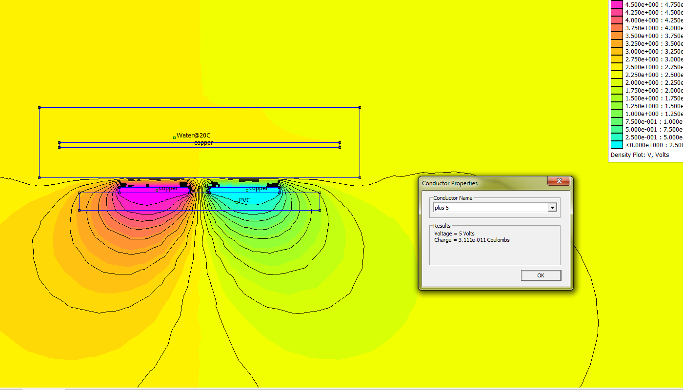

Ich habe den Aufbau in femm nachgebaut, es kommt wieder nix
vergleichbares raus, ermittle 40pF zu 105pF. (Zum Test meiner Berechnung
und Zeichnung habe ich mal einen Plattenkondensator gezeichnet, bei dem
stimmen die simulierten Werte jetzt.)

Die Messungen geben mir immer noch Rätsel auf, auch die Tests im Wasser:
- die Betrachtung als Plattenkondensator funktioniert im Wasser nicht,
der Abstand der Platten hat wie Karl schon geschrieben hat keinen
Einfluss
- die Wassertemperatur spielt offensichtlich keine grosse Rolle, obwohl
das Er von Wasser deutlich Temperaturabhängig ist.

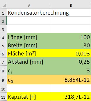

- danach müsste die Kapazität hauptsächlich von der Plattengrösse und
der Schichtdicke der Folie abhängen. Ein Plattenkondensator mit der
Fläche 30x100 mm² und 2x125µm Folie mit Er=3 dazwischen müsste ca. 320
pF haben. Oder muss ich die Fläche mal 2 nehmen weil beide Seiten
wirken? Das Wasser hat jetzt (welchen?) Einfluss das sich die Kapazität
auf ca. 550 pF erhöht. Das Wasser wird jetzt die Permitivität erhöhen,
aber das Er von 60..90 über den Temperaturbereich im Test sehe ich
nicht. Das muss also anders betrachtet werden.
Zum Test in der Erde:
- im Trend ist die Trochnung zu sehen, die Frage ist immer noch was die
'Erholung' ode den Aufwärtstrend nach der Sonneneinstrahlung verursacht.
Das die Feuchtig wieder hochzieht wie ich vermutet hatte? Oder habe ich
einen Effekt das die Polarisation der Erde (die bei dem Abstand und der
kleinen Energie ja sehr langsam laufen müsste) sich sehr langsam aufbaut
und zwischen den Messungen zum Teil erhalten bleibt? Durch hohe
Temperatur wird das Gefüge wieder weniger polarisiert, ist das der
Effekt von weniger Kapazität bei starker Temperaturerhöhung?
Die Platten mit dem grossen Abstand sind nicht praktisch und wie der
Test im Wasser zeigt auch nicht nötig, also sind die Kupferstreifen
nebenander schon mal ok.

Und die Platten mit Isolierung in Wasser müssen sich doch berechnen oder
simulieren lassen.
> wirken?
Nicht doppelt, stimmt so. auch simuliert passts.
Komisch nur, dass Du bei Deinem Buchtest nur ein drittel gemessen hast.
OK, PE hat 2,4 nicht drei, aber eben auch nicht 1.
Beim Buchtest war das stark druckabhängig. Man könnte ein Sandwich aus
PE-Kupfer-PE-Kupfer-PE laminieren, dann wäre das ein richtiger
Kondensator, aber ich glaube die physikalischen Gesetze stimmen :)
Ich mach das jetzt mal.
Testlauf 1, abgebrochen.
2 Wochen waren vergangen, Ergebnis:
Anfangs Erde nass = 660g
Abbruch Erde fast trocken = 410g
(so trocken, dass meine Tomaten schon längst gekillt wären)
Die Sensorwerte sind nicht gesunken!
Also absolut unbrauchbar, außer für eine Kaktuszucht vieleicht.
Mit dem Sensor habe ich dann noch weitere Tests gemacht: auf dem Tisch
und ein (dicker) Kinderteller aus Plastik drauf mit: Wasser - feuchte
Erde - getrocknete Erde, immer ± gleicher Sensorwert. Mit leerem Teller
sind die Werte ganz unten. Nicht gut. Vieleicht liegt es ja an meiner
Erde, aber dass die trocken noch so wirkt wie komplett nass ist schon
seltsam. Dann mit feuchtem Finger über den Sensor gestrichen und die
Werte explodieren nach oben, trotz 0,5mm Deckschicht, auch nicht gut.

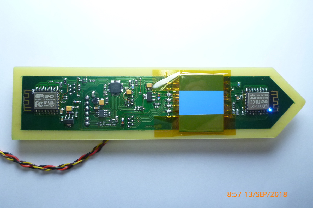

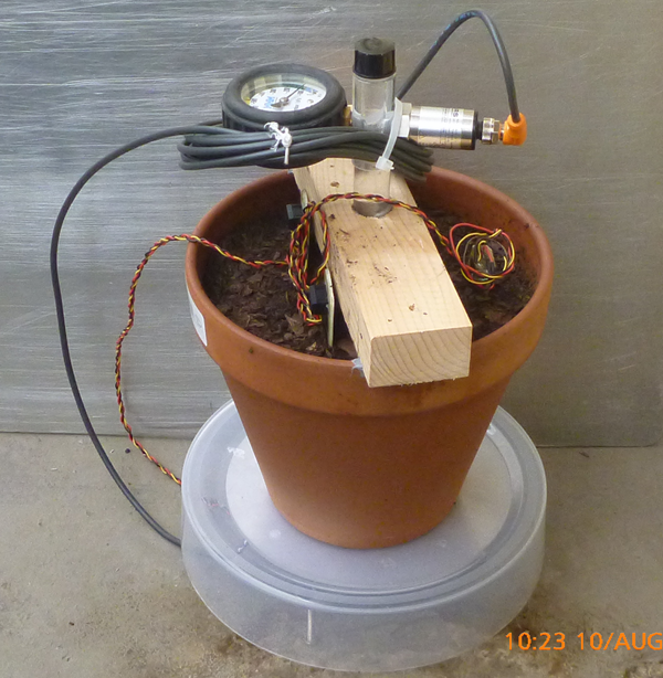

Testlauf 2
Weiter gehts mit folgendem Aufbau:
Es gibt eine neue Tetsreihe, eine Waage mit RS485 ist jetzt fertig und
liefert kontinuierliche Werte, Topf ist aus Ton, damit der Wassergehalt
schneller verdunstet, Ein Tensiometer mit Analogausgang (ausgeliehen)

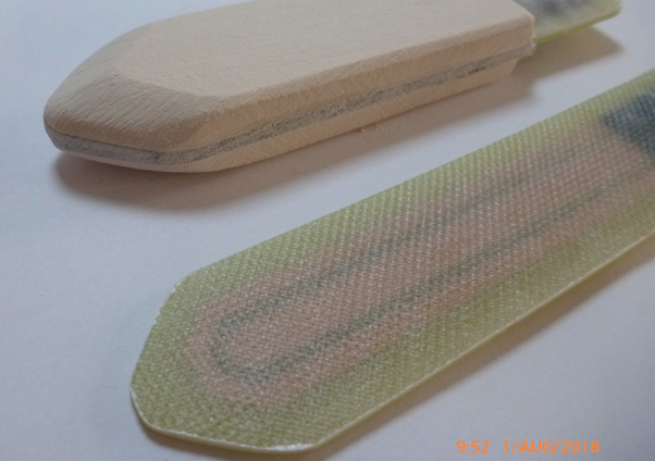

liefert Werte für die Saugspannung, 2 Sensoren mit neuem Layout (andere
Geometrie, Vorschlag Johannes Schaltausgang einzubauen ist umgesetzt,
Rand etwas breiter, Deckschicht so etwa 1,5mm, also oben wie unten)
kommen zusätzlich zum Einsatz, Einer so wie er ist, Einer hat beidseitig
eine Kachel 7mm dick aufgeklebt (Lasurseite innen) damit Wasser in die
Nähe der Sensorflächen kommt, Erde und Gewurzel aber nicht.

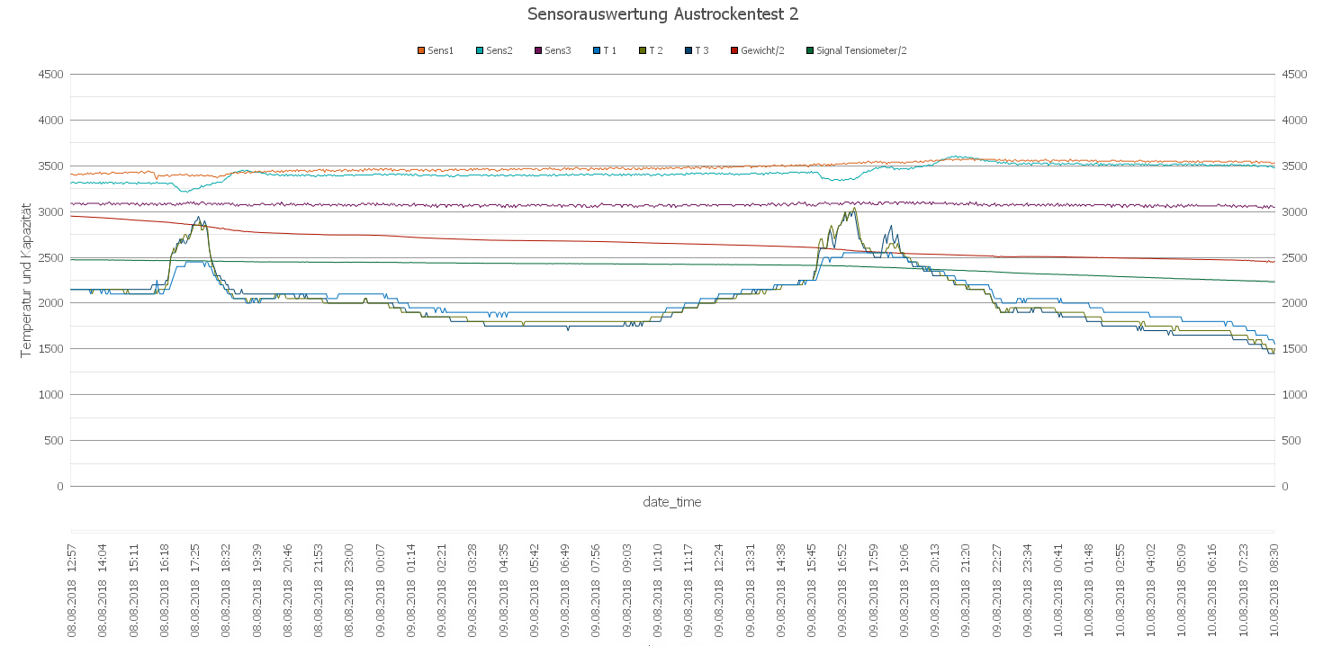

Zwischenbericht nach 2 Tagen
- Gewichtsverringerung durch Verdunstung und Analogsignal am Tensiometer
korrelieren sehr gut. So brauchbar sollte ein Signal aussehen!
- Sensor 1 (der alte) steigt einigermaßen stetig an, statt zu fallen
(die Max-Temperatur T1 ist nicht so hoch, weil er nicht besonnt ist)
- Sensor 2 zeigt ein erratisches Verhalten, erinnert mich an Werte von
Johannes: Bei Temperaturspitzen fallen die Werte aprupt, nach dem
Temperaturmaximum Einpendeln auf höherem Niveau als vorher.
- Sensor 3 (der mit der Kachel) zeigt eine leichte
Temperaturabhängigkeit und gaaanz leicht sinkende Werte, mal sehen, ob
das was wird.
Danke für die Ergebnisse, der zweite Versuch mit der Kachel sieht ja
wirklich gut aus und macht doch wieder Mut da weiterzumachen.
Bei mir habe ich die Werte einfach weiterprotokolliert ohne etwas zu
verändern. Im 30 Tage Trend sieht man das die Werte über mehr als 2
Wochen stetig steigen, ich bin froh das du das gleiche beobachtet hast.
Die grünen Werte sind vom Sensor mit 2 Platten parallel, die gelben vom
Sensor mit Streifen nebenander und etwas tiefer in der Erde. Die gelben
Werte sind vom Trend etwas besser, der grüne Sensor ist nicht tief genug
in der Erde und beim Giessen guckt die Folie etwas aus der Erde.
Die gelben Werte sind schon fast brauchbar, aber eine absolute
Schaltschwelle ist da kaum zu erkennen. Und wenn der Sensor über zwei
Wochen braucht um sich zu setzen gefällt mir das auch nicht.
Mit meinem Physikkollegen habe ich auch über dieses Projekt diskutiert.
Er ist auch der Meinung das der Messeffekt nicht die Änderung des
Dielektrikums ist sondern wieviel Fläche mit feuchter Erde bedeckt ist.
Sobald da ein Wasserpfad von der einen zur anderen Elektrode ist geht
der Kapazitätswert hoch. Polarisationseffekte, wie ich vermutet hatte,
schliesst er aus. Meine Theorie war das sich die Wassermoleküle über die
Zeit ausrichten und so bleiben und der Wert deshalb stetig steigt. Aber
bei Temperaturen weit jenseits von 0K ist da soviel Bewegung das das
nicht sein kann.

Dazu nimmt man im einfachsten Fall ein Tonröhrchen mit Wasser und einen
Sensor um die Druckdifferenz zur Außenluft zu messen (Unterdruck im
Rohr). Man kann sich auch die billigen Zimmerblumat-Klone von Ebay für
1€ kaufen (dann hat man ein Tonröhrchen mit Plastikdeckel und Schlauch)
und bastelt dort einen Drucksensor dran.
Da vermute ich das man aber auch eine Temperaturkompensation braucht,
das delta T ist gerade draussen doch sehr gross. Unterdruck messen ist
sicher nicht schwierig, aber das ordentlich kompensieren? Die
Tensiometer werden nicht ohne Grund so teuer sein.
Randbedingungen sind ja noch 'low cost' und hoher WAF, so ein Teil wie
in Wolfgangs Testaufbau kann man vielleicht im Garten installieren, aber
bei Zimmerflanzen wirds Mecker geben :)

> Es gibt Messgeräte um z.B. Feuchtigkeit in Wänden oder Holz zu messen,
Das GMK 100 ist so ein Materialfeuchtemessgerät, funktioniert angeblich
kapazitiv (glaub ich aber nicht), leider zu teuer, um es mal eben
auseinanderzubauen.
Ich habe aber immer noch nicht die leiseste Ahnung, warum bei mir beim
Vortesten ofengetrocknete Erde und nasse Erde und Wasser die gleichen
Werte liefert. Ich habe das nicht dokumentiert, kann ich aber nach der
Austrockentestaktion noch nachholen.
Sind in Deinen Kurven die starken Ausbrüche mit Giessen korreliert?
> Werte liefert.
Schätze das liegt an zu dicker Isolation. Bei einer Platine mit
einseitig Kupfer ist es auch so das die Epoxyseite unempfindlich ist.
Wurde in dem langen Thread im Raspi Forum irgendwo gezeigt, Test mit
aufgelegtem wassergefülltem Kondom.
Ja, das passt. Die steilen Flanken nach oben sind giessen. Habe immer
sehr viel gegossen, die Erde richtig nass gemacht. Wwas ja auch nicht
optimal ist und wo der Sensor helfen soll pflanzenabhängig die Erde
feucht zu halten.

von Bernd K. (prof7bit)
Nein, das braucht man nicht.
> Die
Es geht schon bei ein paar wenigen Euro los. Siehe den Link den ich
weiter oben gepostet habe, da ist dann halt kein teurer mechanischer
Druckmesser dran sondern eine Silikonmembran mit justierbarer
Schlauchklemme die mit dem Unterdruck direkt das Gieswasser freigibt.
Wenn man es zerlegt hat man einen Tonkegel und 3 oder 4
Spritzguss-Plastikteile und ein Stück Silikonschlauch, daran ist nichts
teures.
Wenn man den selbstsaugenden ohne Ventil nimmt (weil man einen eigenen
Drucksensor anschließen will) (der ist noch billiger weil er aus noch
weniger Teilen besteht) sieht man nur noch eine kleine dunkelgrüne
Kappe, 2.5cm Durchmesser und 1cm hoch und einen dünnen braunen Schlauch
den man unauffällig nach hinten verschwinden lassen kann, ist kaum zu
sehen.

Der Sensor wie von D. Weisser mit dem HC14 oder eine Kapazitätsmessung
über Lade/Entladezeitmessung liefert nach meinen Messungen schlechte
Ergebnisse. Und ich bin nicht der einzige der das so sieht.

Ich beschäftige mich seit mehreren Jahren immer wieder mit dem Thema,
bisher immer nur bis zu einem Punkt, an dem ich gefrustet aufgegeben
habe. Für die Ur-Schaltung mit dem 6-fach Schmitt-Trigger hatte ich mir
vor Ewigkeiten Teile bestellt und sie auf Breadboard nicht zum Laufen
bekommen. Wahrscheinlich war das Breadboard selbst das Problem oder ich
war einfach zu blöd - damals hatte ich aber noch nichtmal begriffen,
dass die drei anderen nicht mit den Sonden verbundenen Schmitt-Trigger
gar keine Funktion haben und mich bei meiner Fehlersuche auch damit
beschäftigt. Dann kein vernünftiges Mess-Equipment - das musste wohl
schief gehen.
Jedenfalls bin ich vor ein paar Wochen wieder drauf gestoßen
(Blumengießen bei einer Freundin während deren längerer Asienreise),
mich eingelesen und am Ende ein paar Platinen (Aisler) und Bauteile
(Mouser) bestellt. Leider war ich da etwas zu schnell mit den Platinen,
das Github-Projekt war in die Jahre gekommen und fast alle Bauteile aus
der BOM nicht mehr zu kriegen :( Weil ich leider nur Halbwissen in dem
Bereich und nicht begriffen habe, welche Parameter genau passen müssen,
habe ich mir tierisch einen abgebrochen, bis ich überall Ersatz gefunden
hatte. Naja, passiert. Mouser ist schon da, auf Aisler warte ich noch.
Dann wird's spannend, ob ich 0603 gelötet kriege, Premiere für den
zitternden Mann!
Blöd: die Platinen sind 15cm lang und passen damit bei keinem Billo-Pool
auf die Panels. Mal sehen, ob man das in zwei Hälften aufteilen kann.
Gestern dann diesen Thread gefunden und beim Anfangspost sehr gefreut,
dass es da weitere 2018er Entwicklungen mit mehreren Beteiligten gibt.
Zum Ende des Threads hin hatte ich allerdings das Gefühl, dass die
Ergebnisse nicht so zufriedenstellend waren, egal ob Frequenzzählung
oder Entladezeitmessung.
Habe ich das richtig verstanden, dass zu viele andere Faktoren neben der
Bodenfeuchte rein spielen?
Ich wollte meinen Sensor in einen Petling stecken und davon mehrere in
unterschiedlichen Tiefen verbuddeln. Vielleicht noch vergießen, damit
die Feuchtigkeit der Luft im Petling keine Rolle spielt.
Aber wenn ich das richtig verstehe, misst der Sensor dann alles mögliche
aber nur zum zu geringen Teil die Feuchtigkeit in der Erde? Dann waren
meine Ideen und Bestellungen für die Katz.
Christian Günther schrieb:
> Karl K. schrieb:
>> Das mit dem Tensiometer und Druckwandler würde mich rein messtechnisch
>> mal interessieren aufzubauen. Was für Drücke sind denn zu erwarten,
>> sprich welcher Differenzdrucksensor wäre dafür geeignet? Und wie
>> wartungsaufwändig wird das, verstehe ich das richtig, dass im
>> Tensiometer immer Wasser stehen muss?
> Damit habe ich mich noch gar nicht beschäftigt. Klingt erstmal sehr
> aufwändig und ich wollte es eher wartungsfrei verbuddelbar...
Das Tensiometer in meinem Messaufbau ist jetzt bei -410 mbar, die Erde
ist schon sehr trocken, ca. 1,5L Wasser sind schon verdunstet. Erde nass
wog 3,3kg. Ich behaupte also mal, dass für normale Pflanzen 0 bis -
500mbar ausreichen. Auf dem Tensiometer ist die Skala unter -500 auch
gelb unterlegt.
Ja, das Tensiometer muss komplett mit Wasser gefüllt und druckdicht
sein. Das ist nicht so einfach hinzubekommen. Die Schwankungen
(Temperaturabhängigkeit) in meiner Messung der Saugspannung kommen
sicher von einem kleinen Bläschen Luft. Das stört aber auch nicht
weiter, das Signal ist trotzdem brauchbar.

Zum Graph im Anhang:
- Wert Sensor 1 wird immer höher, sollte umgekehrt sein.
- Wert Sensor 2 zeigt nach wie vor das sprunghafte Verhalten, sinkt aber
gemittelt wieder langsam.
- Wert Sensor 3 verändert sich kaum. Ich habe die Werte S3 mal mit ein
paar Formeln so angepasst, dass man kleine Schwankungen besser sieht und
eine grobe Temperaturkorrektur vorgenommen. Bis zum 12. 8. hat das
erstaunlich gut (wenn auch noch nicht unbedingt brauchbar) mit der
Gewichtsabnahme korreliert, dann ist irgendwas geschehen, und es passt
nicht mehr so gut. Keine Ahnung, ob das nochmal was wird, ich lass
weiterlaufen und mache jetzt ab und zu mal Wasser rein.
Die Erde ist jetzt so trocken, dass Sensor 1 und 2 wackeln wie ein alter
Zahn, also ist ein deutlicher Luftspalt zwischen Sensorfläche und Erde.
Dass das nicht zu einem Einbruch der Werte bei 1 führt, verstehe ich
auch nicht, denn Sensor 1 hat ja noch die alte Geometrie (schmale
Unterbrechung zwischen den Kapazitätsflächen und einseitig nur 0,5 Epoxy
drauf.
ich vermute da ist noch ein Hauch von Feuchtigkeit auf der Sensorfläche.
Wenn du den rausziehst, trocken wischt und wieder reinsteckst wird der
Wert vermutlich einen Sprung nach unten machen.

> gar keine und wenn, keine irgendwie sinnvollen Werte raus.
ich habe das in 5 min. zusammengesteckt, bzw. 15 min. weil ich keinen
74HC14 im DIL Gehäuse rumfliegen habe und den SMD auf einen Adapter
gelötet habe.
Geht auch auf Lochraster oder mit etwas Phantasie kann man die Teile
sogar Freiluft verdrahten, wie gesagt, die Funktion macht das IC und ein
R, da kann man nichts falsch machen wenn man bis 14 zählen kann. Man
kommt komplett ohne die fertigen Platinen aus. Selbst den
obligatorischen Abblock Kondensator habe ich weggelassen und die offenen
IC Eingänge floaten vor sich hin. Das alles ändert nichts an der
Funktion, da kann man nichts falsch machen. Das Teil schwingt mit 3V
Batterien oder 5V Stromversorgung ohne Probleme, die Spannungsregelung
mit dem schlecht dimensionierten Z-Dioden Regler ist sowieso für die
Tonne, das hat der Ösi schon vor Jahren ignoriert. Mit der Folie ähnlich
der bekannten Sensoren in Luft ca. 100 kHz und auf den Arm gedrückt mit
20 kHz. So einfach ist das.

Frage: Eigenen sich das einlaminierte Cu auch als Füllstandsensor für
Wassertanks, z.B. Wohnmobil?
im Prinzip ja, als Füllstandssensor funktioniert das. Wenn man den
Sensor allerdings im Wasser betreibt und auf der Folie das Wasser
langsam abtrocknet bildet sich eine Salz/Kalkkruste die sehr
feuchtigkeitsempfindlich ist und den Messwert schnell in Richtung 'hoher
Füllstand' treibt.
Laminierfolie gibt es auch in A3, die Kupferfolie aus angegebener Quelle
ist 4,5 m lang. Eventuell reicht es auch die Folie auf die Aussenseite
des Tanks zu kleben, Versuch macht kluch.

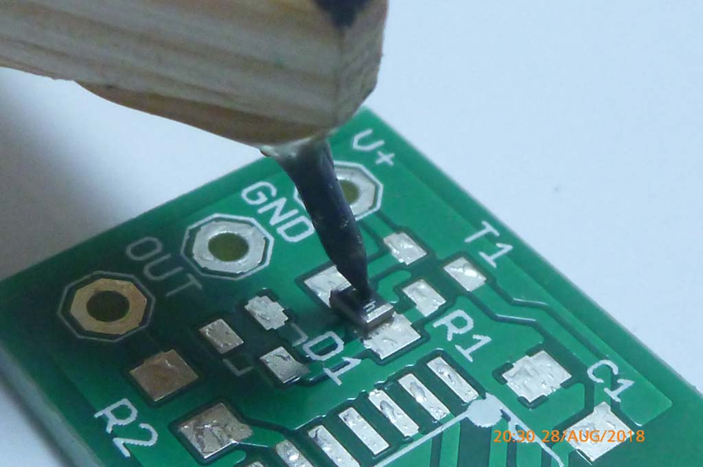

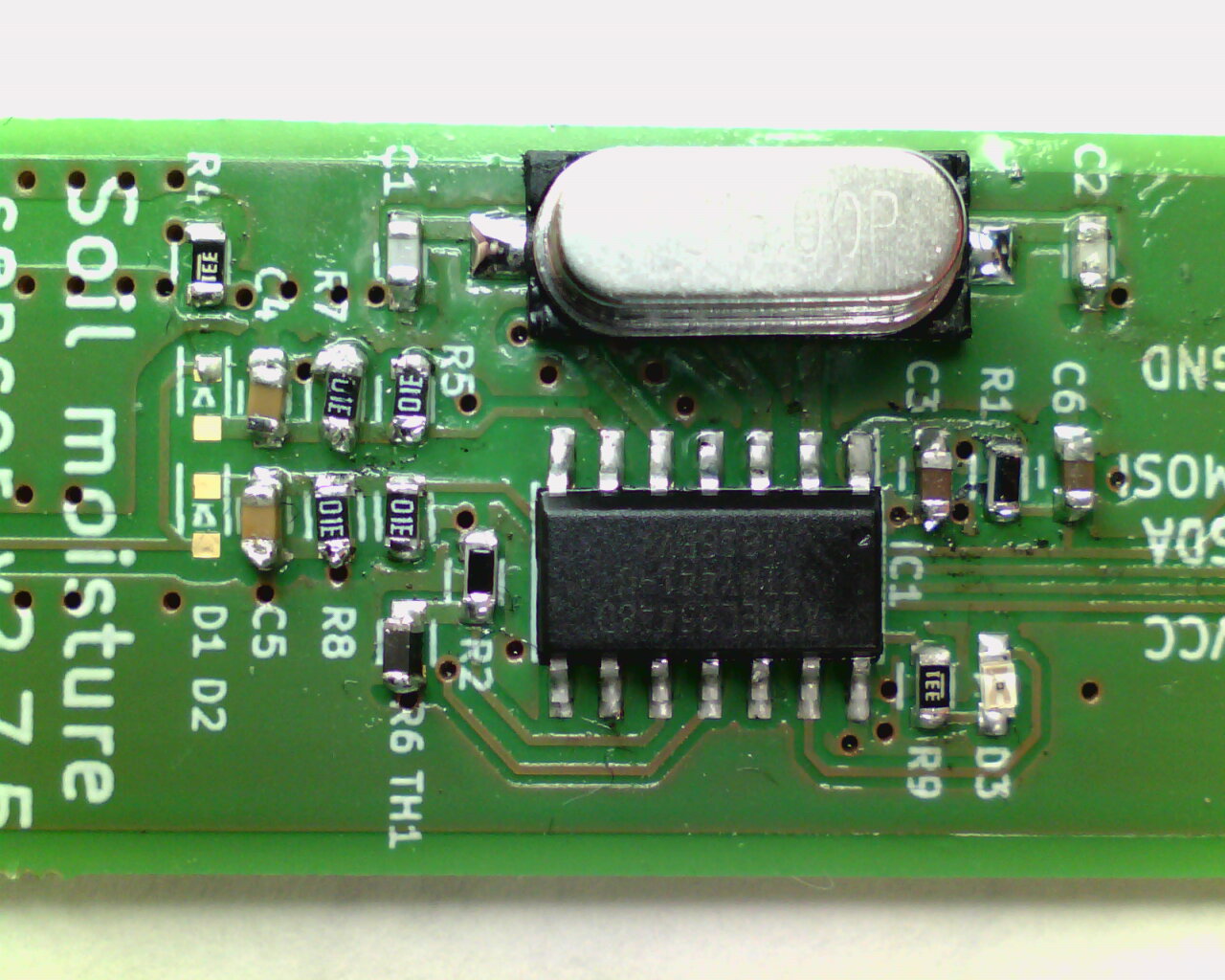

von Christian G. (hcgnthr)
Heute sind endlich meinen PCBs von Aisler gekommen und ich hab gleich
los gelötet... Ich hätte das echt auf was Größeres als 0603 ändern
sollen heul. Bitte nicht lachen, das war mein erstes SMD-Gelöt. Der
Tiny ist mir ganz gut gelungen, der Rest eher nicht so. Die kleine
Spitze an der SMD-Station scheint nicht genug Masse zu haben, die große
Spitze an der andere Station ist halt einfach zu groß :(
Dummer Weise konnte Mouser die Schottky-Dioden für D1 und D2 nicht
liefern und ich kann nicht testen. 10 Wochen Lieferzeit :/ Das soll laut
Plan eine https://www.mouser.de/ProductDetail/512-BAT54XV2 sein. Ich
habe nicht so viel Ahnung von dem HF-Kram da hinten - kann mir einer
sagen, durch was für ein Bauteil ich die ersetzen kann? Müssen die nur
Typ Schottky sein und die Spannung abkönnen oder müssen die
Sperrerholzeit oder sonstwas stimmen?
Mist. Es hätte wohl genug Alternativen gegeben und ich Trottel such' mir
genau das EOL-Produkt raus :(
https://www.mouser.de/Search/Refine.aspx?Keyword=BAT54XV2
> los gelötet...
Hallo Christian,
so schlecht sieht das nicht aus. Gut das du hartnäckig geblieben bist
bei meinen Anfeindungen, dein Tipp mit dem Chirp Sensor sieht nämlich
sehr sehr gut aus!!
Erst nochmal zur Diode: nimm so eine einfache BAT54, die ist unkritisch:
https://www.reichelt.de/schottkydiode-200-ma-30-v-sod-323f-bat-54j-nxp-p219408.html?&trstct=pos_9
In dem Chirp Original
https://github.com/Miceuz/PlantWateringAlarm/blob/master/schematics.png
ist D1 eine Schutzdiode gegen falsch eingesetzte Batterie, die kann man
auch weglassen, dann aufpassen das die Batterie richtig eingesetzt wird.
D2 funktioniert als Gleichrichterdiode, da ginge auch eine 1N4148, die

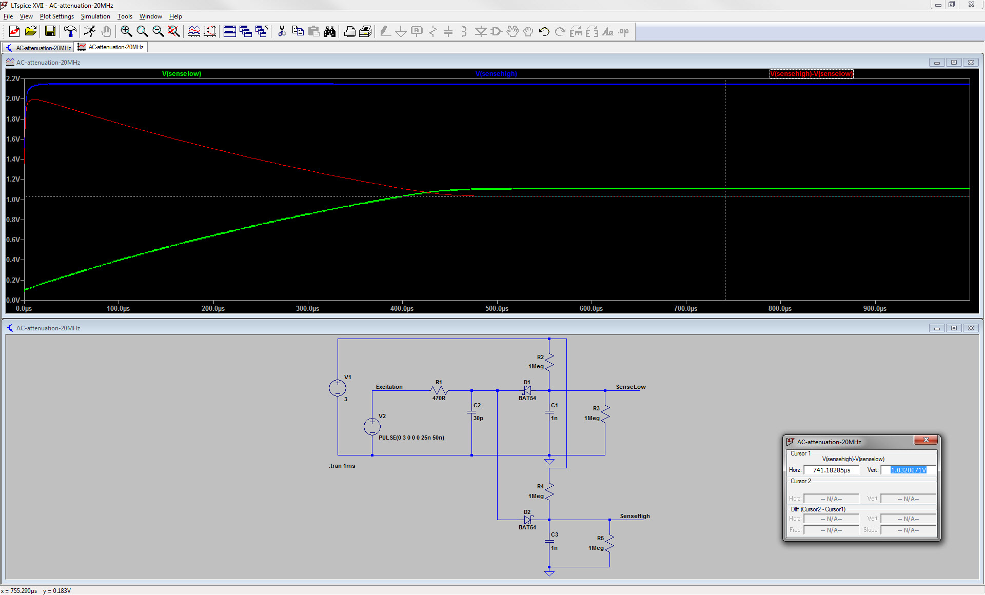

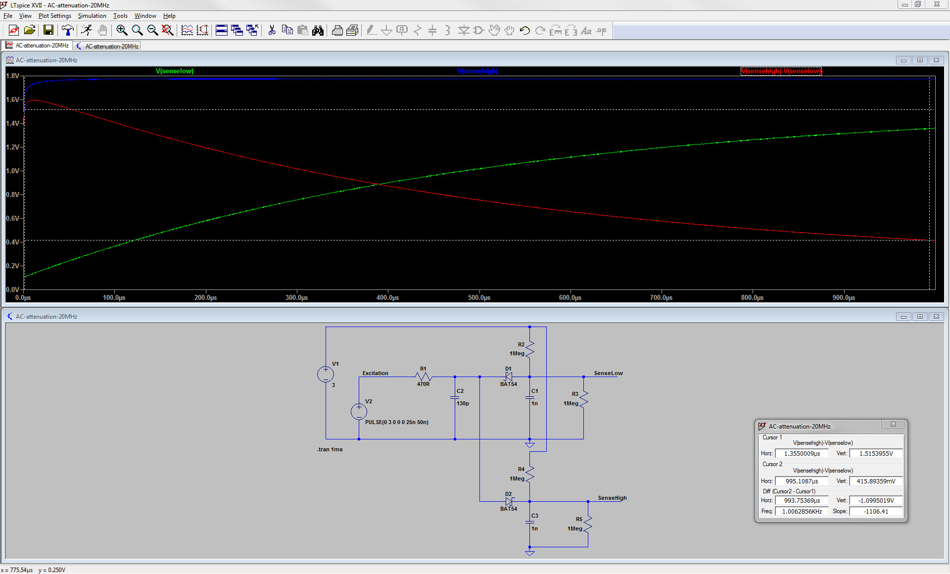

Den Analogteil vom Chirp hatte ich auch in LTSpice simuliert, das sieht
brauchbar aus. Eine Änderung von 100 pF macht etwas über 1000 mV, ist
also gut mit hoher Auflösung auswertbar.

Ich messe lustig weiter mit meinem Trockentopf, mache demnächst mal
wieder einen Graph, aber  ich erwarte nicht allzuviel positives.

Ich bin seit 2 Wochen in eine andere Richtung unterwegs, unternehme
gerade Versuche mit Messung der Feuchte anhand Transmissionsverlust im
Mikrowellenbereich.
Das klingt anspruchsvoll, meine Idee ist aber eigentlich voll für
Dummies:
mit 2 esp8266-Modulen eine Punkt zu Punktverbindung WLAN aufbauen und
die RSSI auswerten.
Zu Bild 1-3: ca. 15dB Dämpfung bei Wasserbefüllung Glas.
Zu Bild 4:
Ich habe definitiv Wissensmangel im HF-Bereich. Meine größte Sorge bei
der Leiterplattengestaltung ist, dass ich nicht weiss, wie ich die
Leiterplatte dicht für 2,4GHz bekomme. Im markierten bereich darf nichts
von rechts nach links kommen. Thema Schlitzstrahler... Schirmung und
oder Resonanzdichtung... Tiefpassfilter auf die Leitungen, die den
Bereich passieren...
Fragen über Fragen - aber spannend.

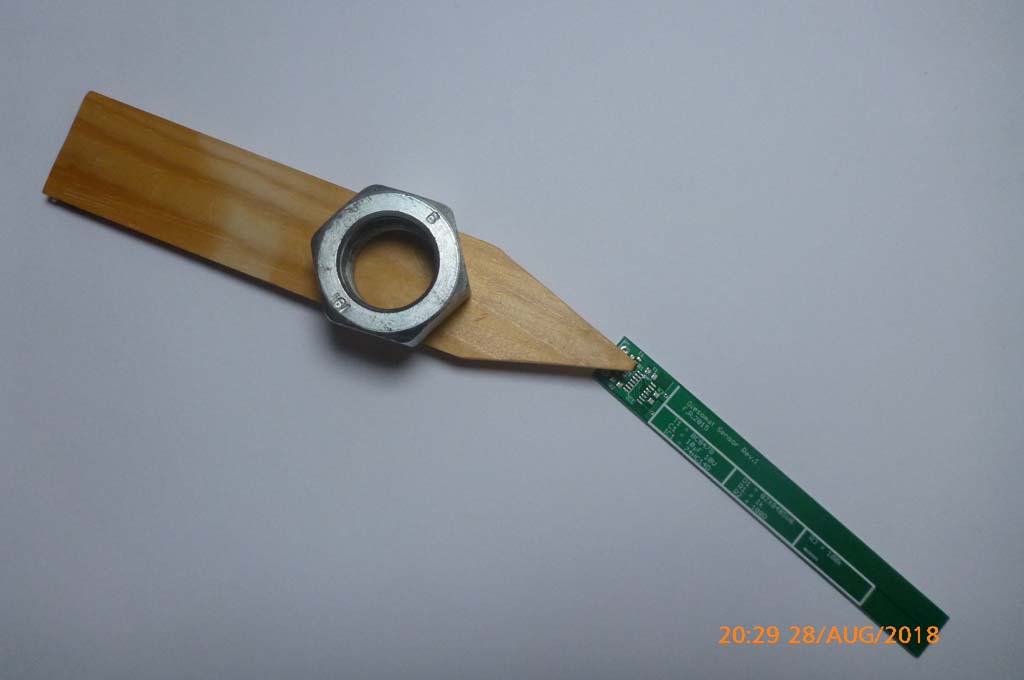

Ich hatte anfänglich auch Respekt vor der smd-Löterei, und schlechte
Ergebnisse zu Hauf, bis ich alles anders gemacht habe als die, auch in
diesem Forum weit verbreiteten, Ratschläge, wie man smd zu Löten "habe",
empfehlen. Inzwischen bin ich Fan von smd, spart Platz und am
allerbesten kann man, soweit die Komlexizität der Schaltung es erlaubt,
auf nervige Bohrungen und Vias verzichten. Für meine kleinen Prototypen
ist das ein schlagendes Argument. (Reflow ist für kleine Bauteilmengen
"krass", denke ich.)
Also hier meine Vorgehensweise kein Ratschlag (meine Platinen sind
selber geätzt und haben keinen Stopplack [mit Stopplack ist alles
wesentich einfacher], sondern den Bungard Lötlack, eine Kombi aus
Korrosionsschutz und Flussmittel):
- Sehilfe vom Discounter 3,5;
- 1 Bier (nicht vom Discounter);
- Fixieung des Bauteils mit Brett-Nagel-Beschwerung-Konstruktion, alle
Hände frei;
- Lötspitze so spitz wie möglich (entgegen allen Ratschlägen), Kolben
auf volle Leistung;
- mit Lötspitze Pad erwärmen (Bauteilberührung ausschließen), bis
zugeführtes Lot schmilzt und Bauteil mit Pad verbindet.
Bis 0603 hat das super geklappt, ich bin gespannt, ob ich den 328p im
QFP032 auch so gelötet bekomme.
Unsere Hände sind unglaubliche Präzisionswerkzeuge, man darf nur deren
Fähigkeiten nicht kastrieren. Versuch mal eine ordentliche Handschrift
und nimm den Stift so weit hinten wie deinen Lötkolben, dann mach noch
ein sperriges Kabel hinten an den Stift, das liefert belustigende
Ergebnisse.
Im Ernst, ich hätte gerne einen Lötkolben, den ich so weit vorn wie
möglich anfassen kann, gibts sowas?

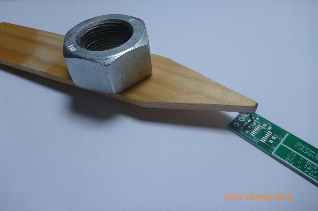

> Hände frei;
Hast Du davon mal ein Foto? Könnte Inspiration für einen Nachbau sein ;)

von What (Gast)
Für was sind die Dioden wirklich da?
Funktion der Schaltung?
ich nehme an du meinst den Chirp Sensor?
https://github.com/Miceuz/rs485-moist-sensor/blob/master/rs485-moist-sensor.pdf
Der 1nF Kondensator wird mit dem hochfrequenten Takt geladen, die Diode
verhindert das er wieder entladen wird wenn das Signal EXCITATION den
Pegel wechselt. Die Sensorflächen wirken als Kondensator und bilden
einen Widerstand für das HF Signal gegen Masse.
Im Anhang die LTSpice Simu, mit 20 MHz Signal und Sensor 30/130pF,
ergibt etwa 0,5 V Signaländerung (diff. zwischen Hi/Low). Bei 10 MHz ist
die Differenz grösser.
von What (Gast)
Aber für was ist Sensor High und Sensor Low da?
Reicht das nicht einmalig? Kann das wer für DAUs erklären?
mit Hi/Lo ist der Lade- und der Entladevorgang drin, durch die Differenz
bekommt man einen grösseren Signalhub. Ich bin auch nicht der
Analogprofi und habe das deshalb erstmal in der Simulation nachgebaut.
Der Autor hatte da auch experimentiert und der low Zweig ist erst später
dazugekommen, hier ist der ältere Ansatz:
https://wemakethings.net/2012/09/26/capacitance_measurement/
>> Hände frei;
Das Brettchen ist ca. 200x40mm, der kleine Nagel ist in eine Bohrung
eingeklebt. (Beschwerung Mutter M30 war halt gerade rumgelegen und hat
sich gut bewährt, das ist aber das unwichtigste Detail)
Die Leiterplatte im Bild ist KEINE von mir, sondern eine von Ramser, ist
mir nur fürs Foto machen in die Hände gefallen (hoffentlich bekommt
jetzt Johannes nicht wieder Paranoia...).
die Konstruktion erinnert mich an den SMD-Halter der in der make
vorgestellt wurde, mit einem Federstahldraht auf einem Holzbrett:
https://shop.heise.de/katalog/smd-halter
Wollte ich auch mal nachbauen, sieht praktisch aus.
Hier nun der versprochene Graph. Es sind die Verläufe der letzten 20
Tage enthalten. Die Messung ist in dieser Zusammenstellung der Sensoren
jetzt erstmal beendet.
- Sensor 1 misst Mist, ich vermute einen Defekt.
- Sensor 3 misst gar nichts, wahrscheinlich ist die Kapilarwirkung der
Keramik so groß, dass die Feuchte darin gleich bleibt, also eine
Sackgasse.
- Sensor 2 (der hellblaue) hat sich gemausert, über den längeren Verlauf
scheint das Signal brauchbar, der Verlauf zeigt nach den Gießaktionen
einen Sprung nach oben und folgend mehr oder weniger kontinuierliches
Sinken.
Für eine Temperaturkompensation gegen die negativen Einbrüche bei
Besonnung muss der Thermowiderstand aber im Bereich Erdreich sein (hatte
ich schonmal geschrieben). Für den nächsten Test werde ich das machen.
Der MW-Sensor ist fast fertig (es fehlt noch ein Filter-Ferrit) und die
Codes in den 3 Kernen funktionieren. Ich bin allerdings nur mittelmäßig
begeistert. Das Ding ist viel zu groß und viel zu viele Bauteile. Die
Empfangssignalstärke ist mit -80 in Luft jetzt schon miserabel, wenn man
bedenkt, dass die beiden ESP-12 gerade mal 15cm voneinander entfernt
sind.
Nach diversen Trocken-Versuchen mit dem neuen Sensor zeigt sich ein
nicht vorhersehbares Verhalten die Signalstärke betreffend, habe
verschiedene Schirmungen, Materialien, Orientierung zueinender (mit
einem 3. ES-12) ausprobiert, die Veränderung ist immer anders, als man
denkt. Egal, der Sensor ist erstmal da und wenn er fertig versiegelt
ist, kommt er in die Erde. (Die Einkapselung der Antennen mit Epoxyd
wird sich nochmal negativ auf die Antenneneigenschaften auswirken).
Nach weiterer Lektüre bin ich auch inzwischen der Meinung, dass ein
guter Aufbau mit einer einseitigen Leiterplatte nicht zu machen ist,
zweiseitig schließe ich aber wegen der Korrosionsthematik aus.
Verbesserung ist eventuell mit ESP-7s Modulen möglich, die haben keine
eingebaute Antenne, Diese könnte dann mit einem einfachen λ/4 Stab
realisiert werden, und der Rest der ganzen Schaltung sitzt innerhalb
einer Schirmung. Alles zusammen dann in ein Reagenzglas, Antenne unten,
die Schirmung oberhalb der Antenne liegt innen dicht an der Wandung.
Dann oben versiegeln (mit Leitungsdurchführung). Nur so Gedanken, falls
das Teil nicht funktioniert.
Das Löten hat übrigens auch beim Atmega mit seinen 0,8mm Beinchenabstand
mit meiner Methode gut geklappt. Bei der Leiterplatte musste ich da
allerdings vorher nacharbeiten, die Pads waren zu eng und nicht sauber
freigeätzt.
von Budget (Gast)
Welches Mess Prinzip?
Warum sind da 2 ESP drauf?
> Mikrowellenbereich.
> Dummies:
> die RSSI auswerten.
Anders als ursprünglich wird keine Verbindung aufgebaut. Der eine ESP
scannt nur und gibt die RSSI aus.
