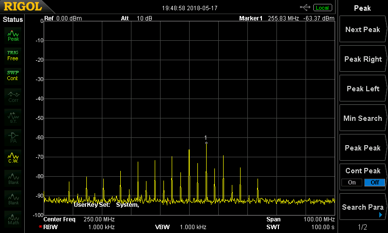

von Frank S. (schroederde)
Ein Bild der Messung folgt gleich.
von schroederde (Gast)
So sieht das aus. Ich bin leider im Moment ratlos. Renne schon in der
Nachbarschaft rum und messe immer das Gleiche.
von R. S. (ic_tester)
Die Schleifen beim Rasen Mäher liegen eigentlich unterhalb 300 Khz
Alarmanlage ?

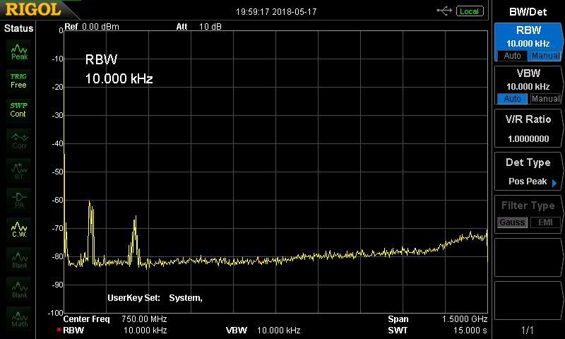

Alarmanlage!!! Ja das kann sein. Ich habe mal den kompletten Scan
hinzugefügt. Aber ja, Alarmanlage...das wird es evtl sein. Ich habe eine
Aussenhautsicherung ergänzen lassen.
Der erste Peak sind die normalen FM Sender. Der zweite könnte die Anlage
sein. Werde der Sache morgen einmal nachgehen. Vielen Dank.

von Lurchi (Gast)
Die ganze peaks in der Umgebung der 250 MHz Sprechen schon für eine
Modulation - nur halt keine variable wie AM mit Sprache, sondern eher so
etwas wie gepulste 250 MHz oder eine gleichmäßige Rechteck Modulation.
So dicht bei einer Frequenz die für den Flugfunk / Navigation benutzt
wird dürfte auch kaum ein anderer Dienst zugelassen sein. D.h. die
Alternativen wären dann eher Störer, die dort nicht senden dürfen, wie
etwa ein PC / smartphone, DSL, ggf. auch die Alarmanlage.
