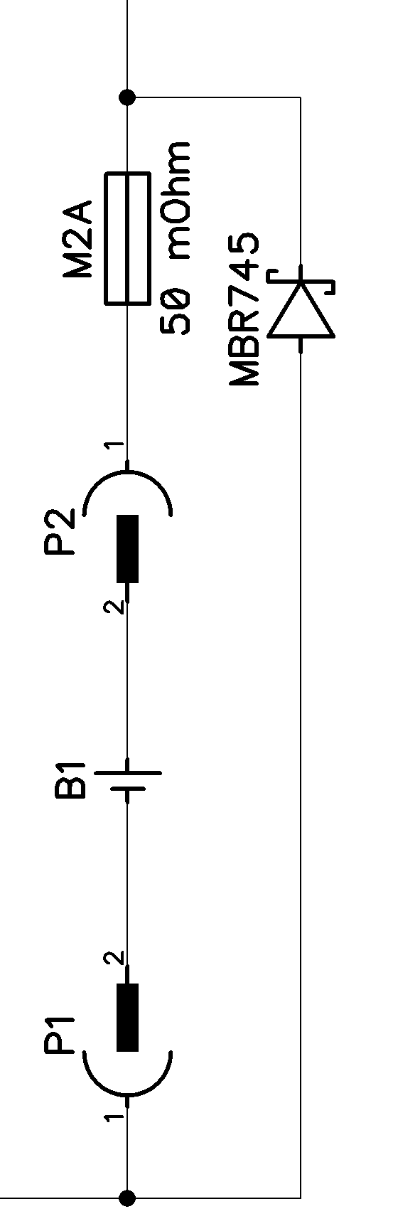

Nick schrieb: > verpolungssicher Eine Schmelzsicherung und dahinter eine dicke Schottkydiode. Schließt man falschherum an, begrenzt die Diode die Spannung auf etwa 400mV und, falls genug Strom aus der Versorgung kommt, fliegt die Sicherung ab.
