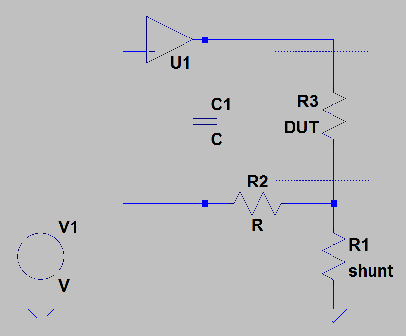

Michael G. schrieb: > Hat schon jemand so etwas gemacht Wenn ich wüsste, was du genau meinst. Du willst ein Messgerät in den Wechselstrombereichen an einem vorgegebenen Wechselstrom bestimmter Stärke kalibrieren ? Dann hilft dir eine Wechselstrombegrenzung nicht, die schneidet nur die Spitzen des Wechselstromes ab. Du brauchst eine bipolare Stromquelle, gesteuert durch eine Wechselspannung. Vorteil : Sie muss keine hohe Spannung liefern, maximal so +/-0.5V, dadurch bleibt die Verlustleistung im Rahmen auch bei 10A. Besorge die eine Stromversorgung die +/-2.5 V liefert und nutzen einen OPA549 als spannungsgesteuerte Stromquelle, gesteuert von der 50Hz Wechselspannung deines Netzgeräts, weit genug heruntergeteilt durch Poti oder Spannungsteiler, fertig ist die definierte Stromquelle, nicht mal der Eingangswiderstand deines Messgeräts verfälscht deren Wechselstrom.
1 | +2.5V |
2 | | |
3 | ~ -|+\ |
4 | | >--Messgerät--+--R-- Masse |
5 | +--|-/ | |
6 | | | | |
7 | +--(---------------+ |
8 | | |
9 | -2.5V |

@ MaWin Könntest Du mir den Schaltplan eventuell mal mit Bleistift oder Tool zeichnen? Das wäre sehr freundlich... >Michael, welche Art von DMM willst Du eigentlich wie genau und bis zu >welchem Strom vergleichen? Es sind Digitale und Analoge-Multis ABB, Gossen, Siemens, Metrix, Brymen....ich denke mal bis 10 A max. würde schon ausreichend sein. >Wenn es genau werden soll, dann wirst Du wohl soetwas wie von MaWin >vorgeschlagen bauen müssen. Dazu brauchst Du dann noch eine vernünftige >Wechselspannungsquelle. Habe ich auf jedenfall vor...und bin sehr dankbar für den Vorschlag...ja eine gute Wechselspannungsquelle wird notwendig sein....

>@ MaWin >Könntest Du mir den Schaltplan eventuell mal mit Bleistift oder Tool >nachzeichnen? Das wäre sehr freundlich... Bin etwa unsicher wegen der Schizze oben...

Michael G. schrieb: > Bin etwa unsicher wegen der Schizze oben... Bedenke, dass U1 Deinen Strom treiben können muss. Die Schaltung ist also ggf. nur eine Prinzipskizze
Vielen Dank! Sehr freundlich!! Ja...ich werde bei der Dimensionierung berücksichtigen... R3 DUT ist sicher das Meßgerät? (AMMETER) V1 ist die Wechselspannung?
Bearbeitet durch User
Michael G. schrieb: > R3 DUT ist sicher das Meßgerät? (AMMETER) Ja Michael G. schrieb: > V1 ist die Wechselspannung? Ja Berichte mal bitte, wenn Du so etwas gebaut hast.
