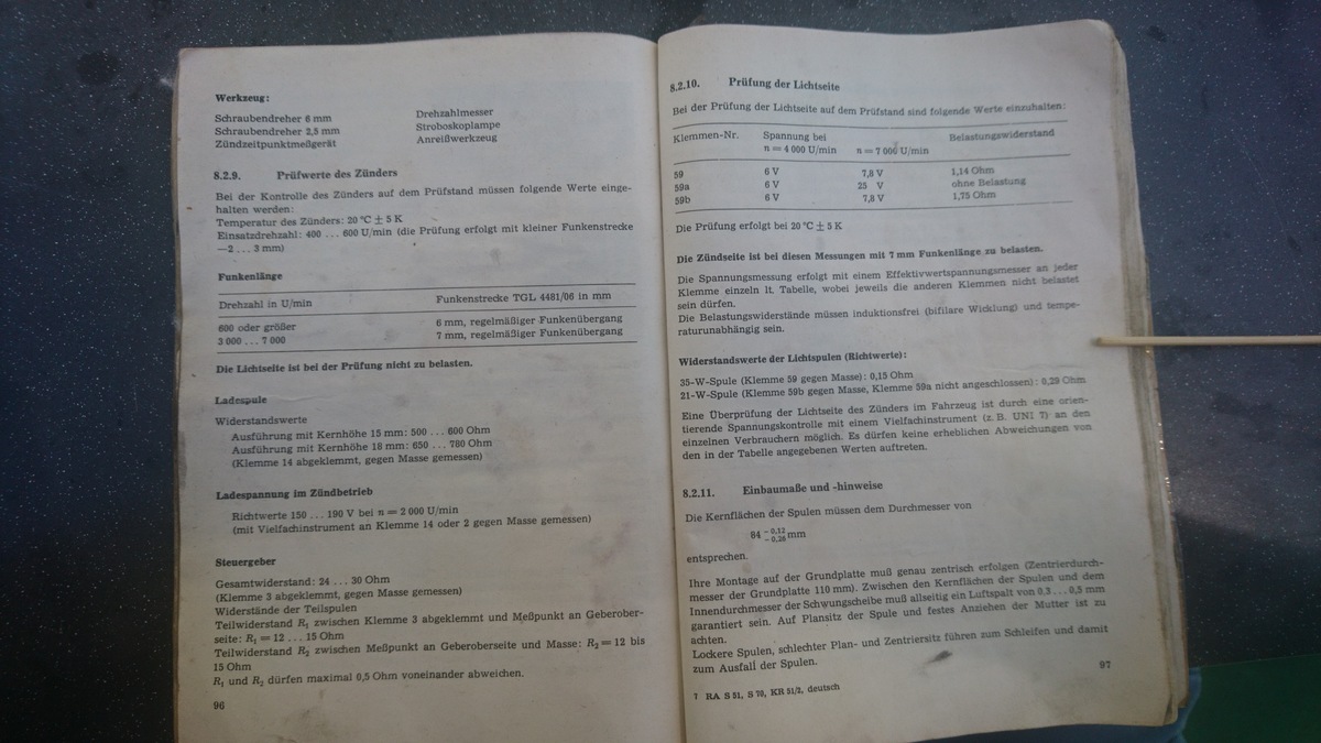

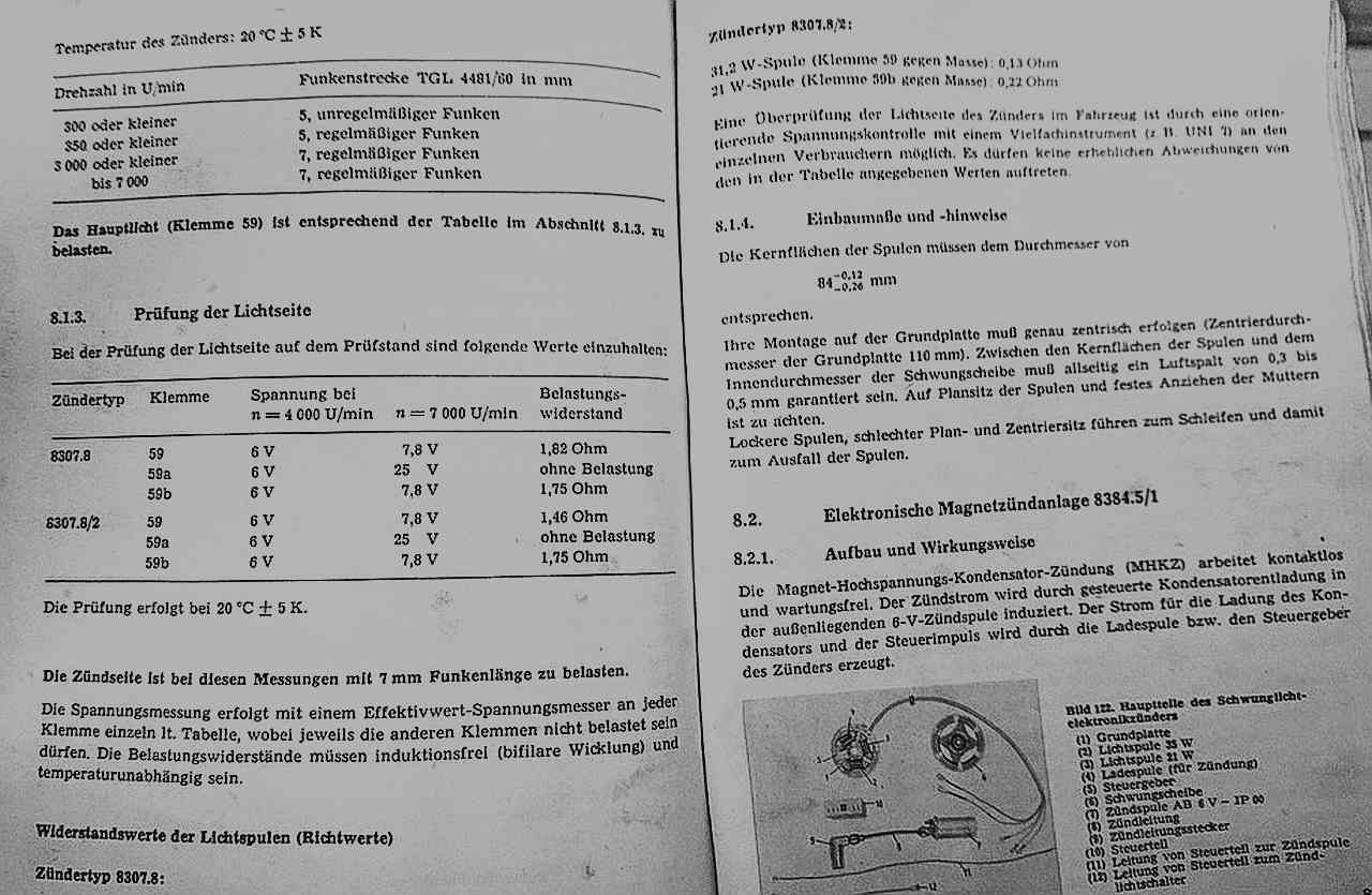

Hallo Community,
ich habe vor mir einen Spannungsbegrenzer für mein Simson Rück- und
Tacholicht zu bauen. Erst viel die Wahl auf Z-Dioden (war dann zu
verlustreich) dann auf Varistoren, genauso verlustreich. Jetzt ist mir
Aufgefallen dass es im Schaltplan ja den "Laderegler" gibt der die
Aufgabe normalerweiße übernimmt. Auf einem Anderen Plan hieß das Teil
dann "RücklichtDROSSEL" und da hat es bei mir geschaltet.
Stichwort RL-Tiefpass: bei hohen Frequenzen wird der Widerstand höher,
der Stromfluss beschränkt und die Spannung fällt dementsprechend.
Jetzt hab ich leider so meine Schwierigkeiten bei der Berechnung. Die
Formel ist mir bekannt. Jetzt haberts mit der Grenzfrequenz. Was soll
man da annehmen? Bei einer Drehzahl von 5000 U/min komm ich auf 500Hz
rechnerisch.
Lampen habe ich 5W + 2W parallel (da hängt das Tacholicht mit drann)
@6V.
Da komm ich über PUI auf 1,1666... Ampere.
Könnte mir jemand etwas weiterhelfen, ich stehe jetzt gerade auf dem
Schlauch. Vielleicht fährt ja jemand sogar Simson (s50 o. 51) und könnte
mal die Induktivität von der Drossel rausmessen, das wäre natürlich
Optimal.
Ich möchte mir das Geld für den Laderegler sparen, da ich alles Live
betreibe und ohne Batterie. Die Drossel würde genügen.
Danke für euere Mühen.
Mit freundlichen Grüßen
Heinz

von SonicHazard (Gast)
Ohne auf den hier angeschlagenen Ton einzugehen möchte ich auf das
technische Problem zurückkommen:
Die verwendeten Lichtmaschinen sind eher Stromquellen als
Spannungsgeneratoren. Das bedeutet, das der Wechsel auf 12V Birnen keine
wirkliche Lösung darstellt, sondern eher die Drehzahlabhängigkeit der
Spannung vergrößert. Wichtig ist die korrekte Last für die
Lichtmaschine/Generatorspule. Falls also die Birnen durchbrennen mal mit

von Thomas W. (thomas_w808)
Vielleicht hilft dir ja der Wiederstsndswert...
Sorry für die Dateigröße, ist nur mal schnell mit dem Handy geschossen
Wenn es dem TO hilft kann ich es auch nochmal richtig scannen?
Ersichtlich ist, dass es verschiedene Zündung gibt, mit verschiedenen
Leistungen. So sollte er erstmal angeben welche Zündung er besitzt.

So langsam kommen wir in die richtung. Ich habe einen
Glühbirnenwiderstand von 5Ohm errechnet. Haben jetzt die Spulen bei
1,xxOhm schon sieben Volt, kann man sich denken was bei 5V passiert.
Diese Ohmwerte beziehen sich aber leider auf den Lasttest der Spulen.
Ich wüsste jetzt nicht direkt wie ich das verwenden soll... Ich möchte
halt keine Energie irgendwie sinnlos verheizen oder da jetzt groß
Marotten machen. Ich hätte mir einfach wie es original war den Trick mit
dem ind. Blindwiderstand hergenommen. 5mH? Sicher? Ich mag mich irren
aber beim Circuitsimulator kommen da sonderbare Spannungswerte raus...
Heinz schrieb:
> Ich fänds echt super! Quasi von dem grau-rotem Limakabel auf die 58b bei
> ausgeschaltetem Zündschloss. Mit ein LCR-Meter bei der Stellung L.
Sorry, eine Simson besitze ich nicht mehr.
Eventuell hilft dir das Bild weiter... Über weitere Spulenwerte schweigt
sich das Buch aus, und die Schaltpläne sind verlohren gegangen.
von heinz (Gast)
mit den Widerständen der Spule allein (ohmsche) komme ich nicht weiter,
oder komme ich nur nicht drauf wie? Ich bräuchte ja den XL
(Blindwiderstand)...

von Zeno (Gast)
juergen schrieb:
> Da 12V-Lampen einzuschrauben ist auch keine schlechte Idee, wenn so eine
> leicht erhöhte Spannung in der Lima erzeugt wird, kann das nur von
> Vorteil sein.
Wenn man der hier geposteten Prüfanweisung
vertrauen darf dann kann die Spannung bis zu 25V ansteigen, das dürfte
auf Dauer auch jede 12V Birne ins Jenseits befördern.
Vielleicht könnter Thomas W. noch mal nachschauen ob es auch eine
Prüfanweisung für die Drosselspule gibt. Dann könnte man evtl. daraus
Rückschlüsse auf die Induktivität ziehen.
Erster Treffer bei Google.
Es scheint als ob es verschiedene Versionen dieses Buchs gibt.
von Winfried J. (Firma: Nisch-Aufzüge) (winne) Benutzerseite
Eben dort sind ausschließlich 12V Lichtanlagen aufgeführt wie aus den
Schaltplänen ersichtlich. ....

Zeno schrieb:
>> Vorteil sein.
Lies noch mal in der geposteten Prüfanweisung: "ohne Belastung 25V".
Das heißt - ohne Lampen!! Wie soll was durchbrennen, was gar nicht
angeschlossen ist?
Mit dem Austausch der 6V-Lampen gegen 12V-Ausführungen hat es eine ganz
besondere Bewandtnis. Das kann Vorteile bringen. Es kommt aber auf die
jeweilige Situation an. Das sind praktische Erfahrungen.
