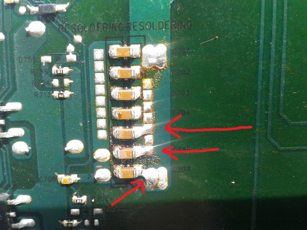

Hallo, bräuchte unbedingt eure Hilfe. Mein Philips Fernseher zeigt kein Bild mehr (Ton funktioniert noch). Leuchtet man mit einer Taschenlampe gegen das Display so sieht man wieder leicht ein Bild. Eine Reserche im Internet ergab es könnte der Inverter sein. Ich habe den Inverter ausgebaut und habe Lötbrücken entdeckt (siehe beigefügtes Bild). Was meint ihr, ist das normal? oder hat sich hier mit der Zeit eine Lötbrücke gebildet? Vielen Dank für eure Hilfe im Voraus.

Hmm, miss mal ob jeweils zwischen dem Widestands-Ende und den Pads der anderen 3er-Paaren Verbindung besteht.

Sieht für mich eher nach Lotfallen aus, also nach Pads, die beim Wellenlöten der benachbarten THT Pins das überschüssige Lot aufnehmen sollen. Vor allem aber löten sich solche Brücken nicht nachträglich von selber ein, sollte also nicht der Fehler sein.
Danke für die Antwort. Habe leider keinen Multimeter zur Hand. Mich würde interessieren ob es überhaupt eine solche Lötverbindung geben kann? Oder ob diese Lötbrücke durch irgendeinen Defekt enstanden ist.
Das sieht mir nach Zinnpest aus, kratze mal die verdächtigen Stellen mit einer Nadel frei, ob es dann erledigt ist. Gut geht es auch mit einem Glasfaserstift.
Reiner D. schrieb: > Oder ob diese Lötbrücke durch irgendeinen Defekt > enstanden ist. Nein. So etwas habe ich noch nie erlebt und auch noch nie davon gehört. Technisch ist es praktisch unmöglich, wo soll denn das nötige Lötzinn hergekommen sein?
Ok. Ich denke ich bin auf diesem Gebiet einfach zu unerfahren. Trotzdem haben mir eure Beiträge bereits geholfen. Super Forum. Vielleicht halte ich mal Ausschau nach einem kompletten Inverter-Modul. Ich dachte zuerst es wären Kodensatoren defekt aber die sehen alle gut aus. Vielleicht sind kalte Lötstellen vorhanden und es hilft ein nachlöten?
Wechsle mal erst mal die Elkos im Netzteil. Das Inverter ausfallen kommt schon mal vor, aber meist (glaube ich) sind immer zwei verbaut und das beide zeitgleich den Geist aufgeben, ist unwahrscheinlich.
Hallo, > Reiner D. schrieb: > ... ob diese Lötbrücke durch irgendeinen Defekt enstanden ist. nein, die sind schon im Fertigungsprozess entstanden. Gruß Öletronka

Ich bin auch der ansicht das dein gezeigtes normal und von Werk so ist. Das du kein licht mehr hast kann entweder eine Einstellung sein ( Helligkeit runtergeschraubt/sehr unwahrscheinlich) Zeige mal ein paar bilder von der Platine ansich. Aber aufpassen wenn du selber rum messen willst entferne NIEMALS die Lampen vom inerter da können schon mal ein paar kv anliegen die dann wo anderes hin fliesen ohne Verbraucher, ( ja die Schutzschaltung wird greifen aber drauf verlassen ist keine gute Idee) Aber bleiben wir bei der frage nach dem bild der platine.
Das ist ab Werk so richtig. Damit wird eine bestimmte Kapazität codiert eingestellt, je nachdem wo eine Lötbrücke gesetzt oder weggelassen wird, kann man mit den Chipkondesatoren einen bestimmten Gesamtwert einstellen. Bei Widerstandswerten nimmt man ein Poti. Bei Kondensatoren im oberen nF oder gar µF Bereich gehts nur so, wie man es im Bild sieht.

Die Zinnbrücken sind nur kein Problem weil es die gleiche Leiterbahn ist, nix mit Kodieren.
