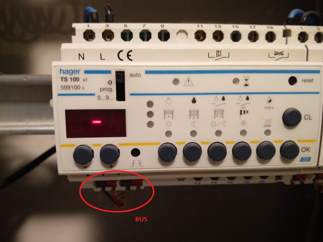

Hallo liebes Forum,
ich versuche momentan unser etwas älteres Hager-TS100-System mittels
Arduino anzusteuren um so Licht, Rolläden etc. im ganzen Haus zu
steuern, also im sinne eines "smart Home's". Dies bezüglich haben sich
mir einige Fragen aufgestellt bei denen ich Hilfe gebrauchen könnte.
Mein Idee war es das Signal der digitalen Schalter einfach auszulesen
und dann mit dem Arduino nachzuarmen, da jeder Schalter soweit ich weiß
seine Kennnummer an den TS100 pingt.

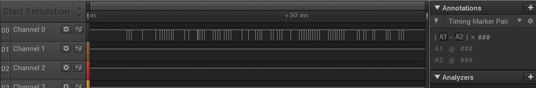

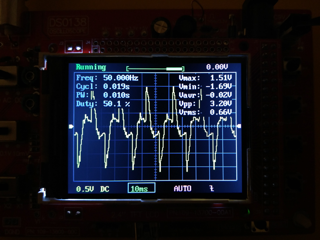

Ausgelesen habe ich das Signal des ersten Schalters mit einem kleinen
Logic Analysator von Aliexpress und konnte das ganze in Matlab
exportieren um die Zeitabstände später im Arduino zu programmieren.

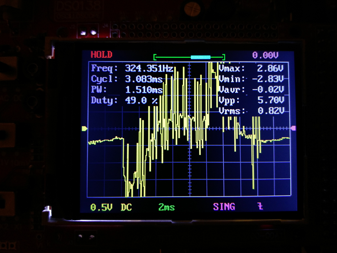

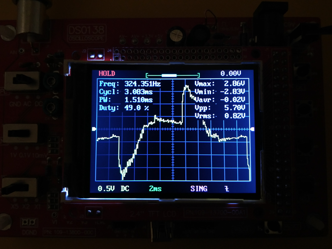

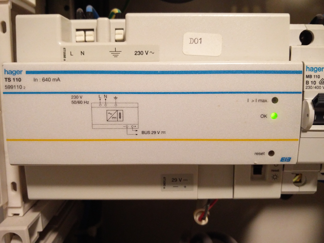

Die Datenleitung ist mit dem TS110(Spannungsversorger) verknüpft welcher
laut Beschreibung 29V DC bereitstellt. Als ich allerdings ein
Oszilloskop angeschlossen hatte zeigte dieses jedoch eine sinusförmige
Spannung und ein Vmax von 1,5V an??
Nun zu meiner Frage, wie speise ich nun mein nachgearmtes Signal vom
Arduino in den Bus ein und vor allem mit welcher Spannung ??
Ich hoffe ich konnte mich verständlich ausdrücken und habe keine Angaben
vergessen. Im Anhang findet ihr noch ein paar Bilder zur beschriebenen
Situation
Danke im Voraus!
Thomas.
von Christian M. (Gast)
Ohne jetzt nachgeschaut zu haben; das sieht nach EIB oder neu KNX aus.
Das wird nicht so einfach, lies Dir mal den Artikel dazu durch:
https://de.m.wikipedia.org/wiki/KNX-Standard
Gruss Chregu

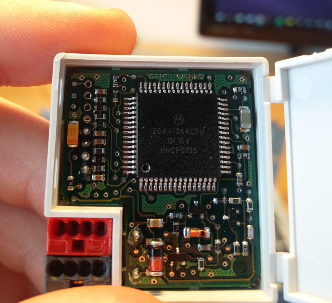

von Thomas B. (t2force)
Zunächst einmal danke für die schnelle Antwort.
Ich kannte mich mit den Bus Systemen leider nicht aus. Nach intensiver
Recherche habe ich einiges dazu gefunden. Mittels eines Busankopplers
(in dem Fall Siemens BCU) lassen sich die Signale vom Bus für eine
serielle Schnittstelle übersetzen, welche ein Arduino oder Rasberry Pi
lesen kann. Dazu noch die passende library und schon kann man mit dem
programmieren beginnen:
https://www.knixuino.com/index.php
Gruß Thomas.
Naja wie oben genannten wäre z.b. die serielle Datenübertragung ein
"Standard" mit der nicht nur der Arduino kommunizieren kann.
Ein Beispiel wäre der Busankoppler von oben, hier die Funktionsweise:
https://www.konnekting.de/konnekting-lernen/lektion-2-was-steckt-in-der-siemens-bcu/
Gruß Thomas
